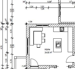

Hallo Kuechen-Forum-Gemeinde,
wir stehen kurz vor der Einreichung unseres Eingabeplans und bekommen gerade den ein oder anderen Zweifel...
Eigentlich (dachten wir zumindest) haben wir alles recht großzügig geplant - zumindest auf dem Papier lesen sich 25m² Küche (inklusive Frühstücksbereich) und 32,9 m² Wohn-/Esszimmer nicht so schlecht. Beim 'Möblieren' kommt uns nun aber beides recht knapp vor - vielleicht ist der Schnitt der Zimmer nicht ideal?!?
Wie schon erwähnt, haben wir bisher nur den Plan, dementsprechend lässt sich über alles noch reden (Fenster, Türen, etc; nur die Aussenwände und den Eingangsbereich würden wir dann doch gerne fix lassen ;-)). Vorgestellt hatten wir uns (nicht wie im Plan) eine U-förmige Küche.
In unserem neuen Haus hatten wir schon eine U-förmige Küche (ca. 2,5m - 4m - 3m), wobei die 3m frei im Raum standen, von vorn und von hinten Stauraum boten und das Kochfeld sowie eine Theke darauf waren (Zur Verdeutlichung habe ich ein Foto angehängt). Den Inhalt dieser Küche hätten wir natürlich gerne auch wieder in unserer neuen untergebracht.
Neben der Küche hatten wir angedacht einen kleinen Essplatz fürs Frühstück, bzw. irgendwann mal für Hausaufgaben oder ähnliches einzurichten. Zur Zeit sind wir zu viert mit zwei kleinen Kindern (1 Monat und 2,5 Jahre) - ein drittes Kind haben wir noch nicht ausgeschlossen (mit jeder schlaflosen Nacht wird's unwahrscheinlicher...).
Für's Abendessen mit der ganzen Family und für Feiern sollte dann der Essbereich im Wohn-/Esszimmer herhalten.
Meint Ihr wir kriegen Küche und Essplatz sinnvoll in der derzeitigen Planung unter? Denkt Ihr das Wohn-/Esszimmer ist zu klein/unglücklich geschnitten? Wenn ja, hättet Ihr vielleicht Vorschläge es besser zu machen?
Vielleicht kann der Essplatz auch komplett in die Küche verlegt werden (bei gleichzeitigem Wegfall des Frühstücksplatze dann natürlich)?

ich kann eure Bedenken verstehen!
Zum einen, denke ich, kommt das daher, dass 25qm zwar viel klingt, aber wenn man sich den Plan anschaut sieht man, dass circa 1/3 des Raumes ungenutzte Verkehrsflächen sind.
Zum anderen: wenn ihr mal versucht, eure bisherige Küche in den Grundriss einzufügen, dann stellt ihr schnell fest, dass zB die lange Wand im neuen Haus keine 4 m hat wie die neue, usw.
Abhilfe sehe ich beim Verbleib der Außenmauern eigentlich vor allem dadurch, dass ihr den Frühstücksplatz streicht bzw erheblich verkleinert. Der große Esstisch steht doch nun wirklich direkt daneben.

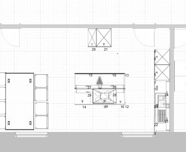

Spontan würde ich bei dem Grundriss ja eher eine riesen Insel (mind. 120cm x 240cm) in Raummitte quer stellen und am linken Ende vor dem bodentiefen Fenster dann ein Stück über Eck ohne Unnterschränke als Sitzplätze nutzen. Geht auch gut mit Babystühlen.
476cm - 75 Zeile - 100 Gangbreite - 120cm Insel = reichliche 181cm Durchgang zwischen Küchentüre und Terrasse. Da gingen zur Not auch noch Hochschränke, mindertiefe Vitrinenschränke, eine hübsch dekorierte Gartenbank oder ein Basteltisch für die Kinder rein...
Die komplette planobere Wand dann in 75cm AP-Tiefe mit Spüle und Kochfeld.
Die Hochschränke hätten dann noch an der planrechten Wand oder ggf. in der rechten oberen Ecke Platz.
Planrechts:
539cm - 60cm Schränke - 90cm Gangbreite - 240cm Insel = 149cm bis zum bodentiefen Fenster...
Also ehrlich: ich frage mich, wo da das Problem liegt? Grob überschlagen würde ich da um die 800cm Auszugunterschränke + zwei Hochschränke + mind. 120cm Vitrinenhochschränke oder Sideboard reinstellen können...

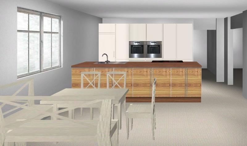

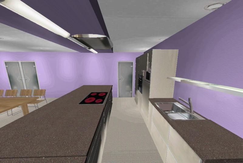

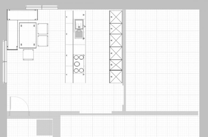

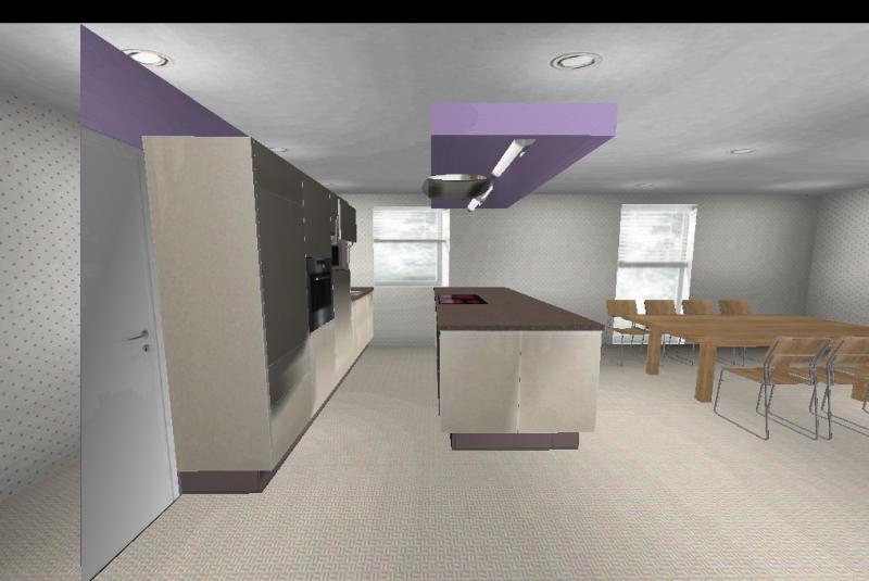

Ohne Karos Plan anzusehen, habe ich drauf los möbliert, ohne auf Blenden und Schrankauswahl zu achten, Stellprobe halt.
Küche am angedachten Platz
Tauschküche
Jetzt bin ich vom Raumtausch nicht mehr so überzeugt.

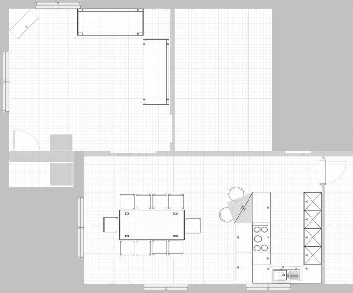

Hier mal ne Grundplanung für Raumtausch - hinter der Küche gleich der Hauswirtschaftsraum mit Waschmaschine/Trockner/Bügeln / Putzsachen und ein günstiger SbS
Esstisch ist mit 110x220cm eingesetzt
kleiner Kühlschrank, BO, hochgebauter GSP mit Micro
Handtücher
60cm Spüle
50cm Küchenhelfer
Insel 280cmx110/120cm
übertiefe Auszüge
50cm Vorräte
30cm Essig/öl Gewürze
100cm Herdunterschrank
80cm Geschirr
Inselrückseite mit mindertiefen U-Schränke, Türchen & Tablare

Diese Variante wäre auch möglich - mit SbS im gleichen Raum (aber sooo schön finde ich die Dinger nicht)
Kerstin: mein Gedanke ist, dass dieses dann der Familienraum wäre, dort würden die Kinder auch gleich spielen - dann braucht es das Spielzimmer nicht mehr, dafür hat man aber Bügeln & Vorräte etc. gleich neben der Küche, muss als Hausfrau nicht permanent durchs ganze Haus rennen - sondern eben alles schön zusammen.
Warum soll die Hausfrau kein schön sonniges Bügel/Nähzimmer haben? Hausfrauen, nochdazu mit kleinen Kindern sind soo viel mehr zuhause und haben zu tun.
Auch wenn man am Einkochen ist, Plätzchen backen etc, ist es toll gleich neben an, nochmal viel Platz zum ausbreiten zu haben ;-)
Bei meiner Schwiegermutter hatte der Raum auch gleich noch Gartenausgang - das konnte man auch gleich prima als Schmutzschleuse für Hund & Kinder nutzten.
