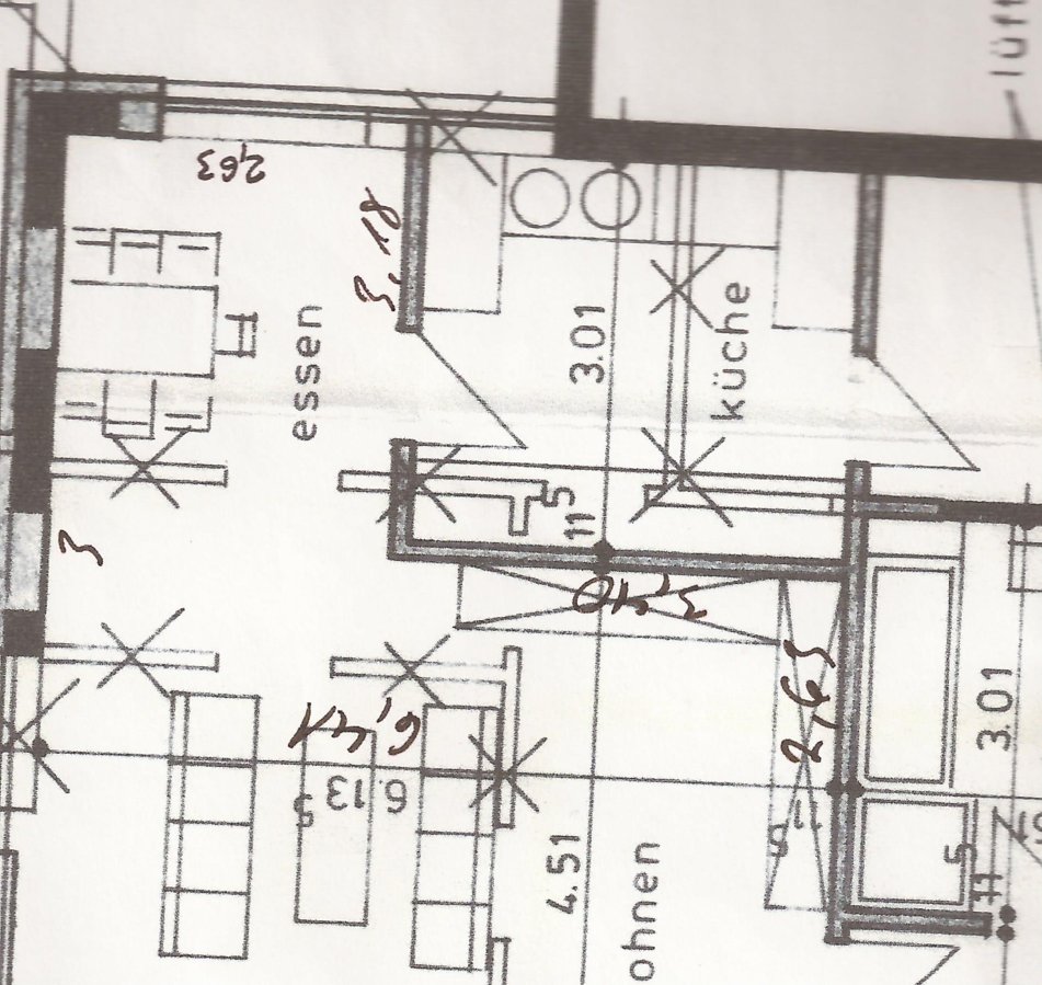

Es wäre gut, wenn du eine korrekt vermasste Skizze des Raumes erstellen könntest. Denn im Hausausschnitt ist die Raumtiefe 301cm, in deinem Alnoplan 296cm. Im Plan ist Wand planunten
Wie lang ist die Wandplanoben rechts vom Fenster? Wo ist das DAH Loch und wo sind die Wasseranschlüsse (gemessen), falls man die belassen kann?
Deine BRH ist 91cm und ihr sid gross. Ein Küche mit einem 6er Raster ist da zu empfehlen.
Könntest du noch ein Bild der ganzen Etage anhängen?

Konkretes Aufmass kommt, ich habe den Plan auch eher als Anhaltspunkt genommen, ganz exakt sind die Maße da wohl nicht.
Anbei auch schon einmal ein Plan der gesamten Etage, wir wohnen quasi Wand an Wand mit Pferden, die Wand planoben mit dem Fenster grenz direkt an den Stall, daher auch die eher unglückliche Fensterplatzierung. Das gesamte Haus ist von ca. 1900, wurde aber Mitte der 80er kernsaniert.

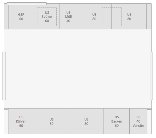

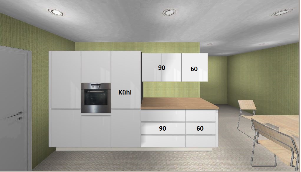

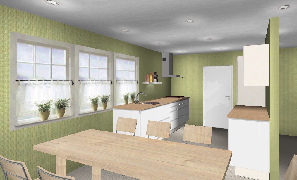

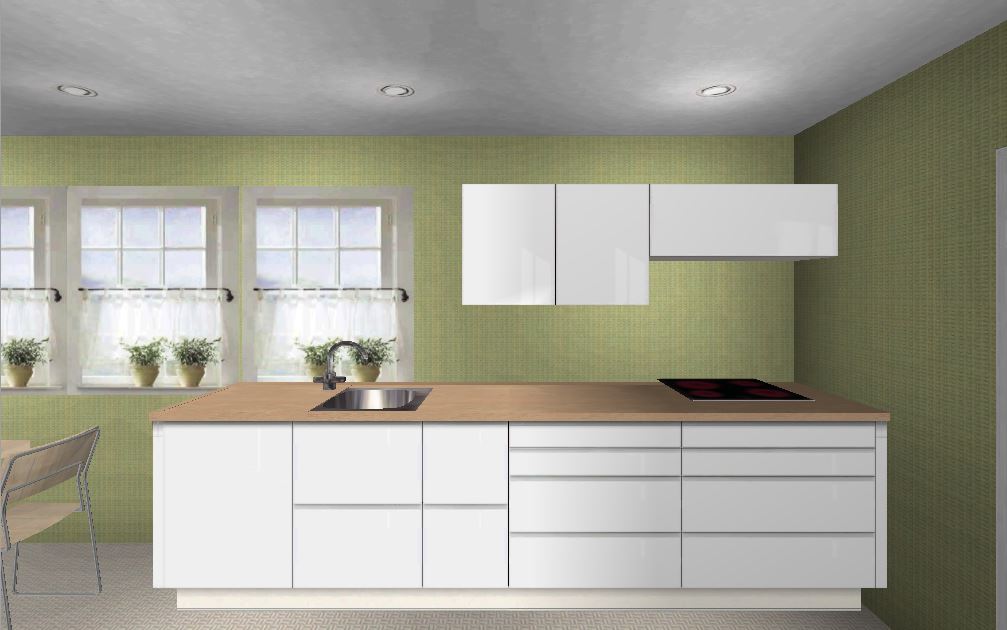

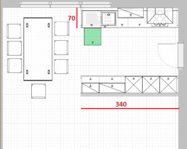

hier mal ein Vorschlag.
Die Fensterseite ist übertief, 70cm. Das Kochfeld ist weiter nach rechts gerutscht, damit man mehr AP zwischen Spüle und Kochfeld hat, dh die DAH braucht eines neues Loch.
Die grüne Fläche ist die GSP Tür.

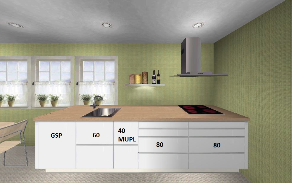

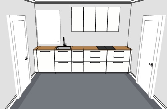

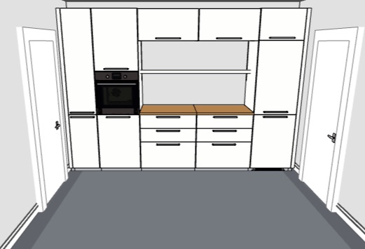

@Evelin schöne Planung! Warst auch etwas schneller, hier mal eine ganz ähnliche Planung, nur die Wände bleiben drin.
Zeile am Fenster übertief, dass der Wasseranschluss problemlos ein paar cm wandern kann. Bei mir zusätzlich mit OS, sodass der Abluftschacht darin verschwinden kann bzw. der alte weiterhin genutzt werden kann. Sonst gleiche Reihenfolge: GSP - 60er US Spüle - 40er US MUPL - 2 x 80er US mit Kochfeld.
Gegenüberliegende Zeile etwas anders, hier nur mit 40er Vorratsschrank, dafür etwas mehr Arbeitsfläche für Kaffeemaschine und Co. Zudem etwas anders aufgeteilt, dass die HS einen Rahmen um die US bilden. Konkret: 40er HS Vorräte - 60er HS Backofen - 2x 80er US mit OS darüber - 60er HS Kühlschrank.
Vielen Dank Evelin, insbesondere das dritte Fenster würde mir sehr gefallen!
Die übertiefe Arbeitsplatte finde ich auch grandios und das Kochfeld nach ganz rechts zu verschieben allein von den Lichtbedingungen auch sinnig. Das kann ich mir so recht gut vorstellen.
ja, wie du geplant hast kann man es auch machen. Persönlich bin ich kein Fan von schmalen HS, wenn man das Gedöns der Auszüge abrechnet bleiben in der Breite nur noch 32cm übrig. Ich denke, in meiner Planung sind 90+60 ausreichend als Ablage.
Die Aufteilung der HS Wand habe ich so gewählt, weil mir optisch HS in 3er Aufstellung mit BO in der Mitte gut gefallen. Auch dachte ich die Ablagefläche am Wandende ist sinnvoll, wenn man vom Wohnzimmer kommt und mn einen Apfel holt, usw.
Mit den OS wird das aber in Wirklichkeit nicht ganz so aussehen. Denn der OS, in dem die DAH verbaut ist, müsste etwas kürzer sein, dh weiter oben anfangen. Gefällt mir weniger gut.
Es sieht dann ungefähr so aus, unter dem rechten OS fehlen noch die paar sichtbaren cm der DAH.

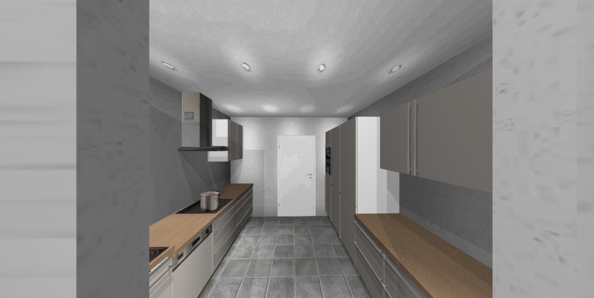

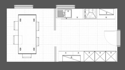

Das ist übrigens die Idee unseres aktuellen Küchenplaners für die Wand planoben.
3x30er Schränke....
Seltsam beschreibt es wohl am ehesten, oder übersehe ich da Vorteile?
