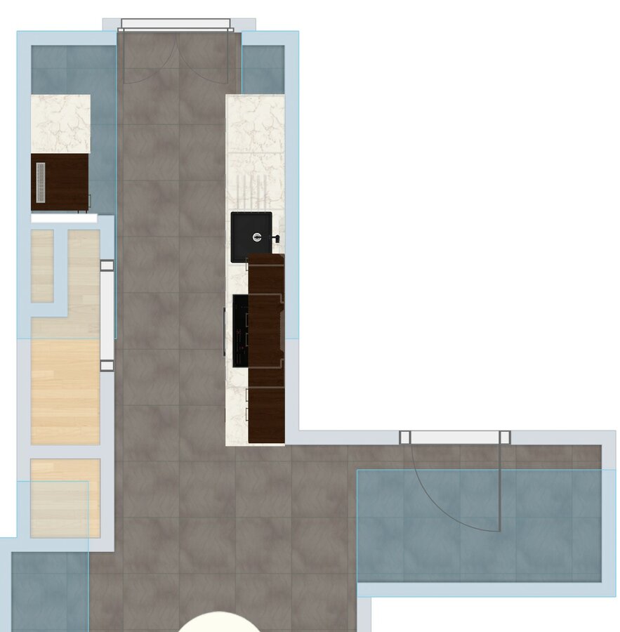

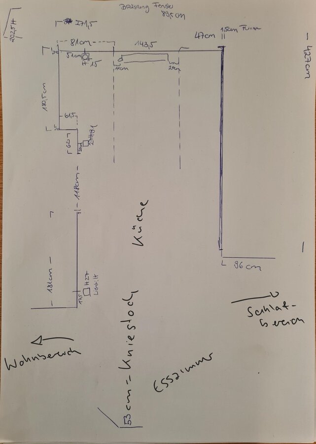

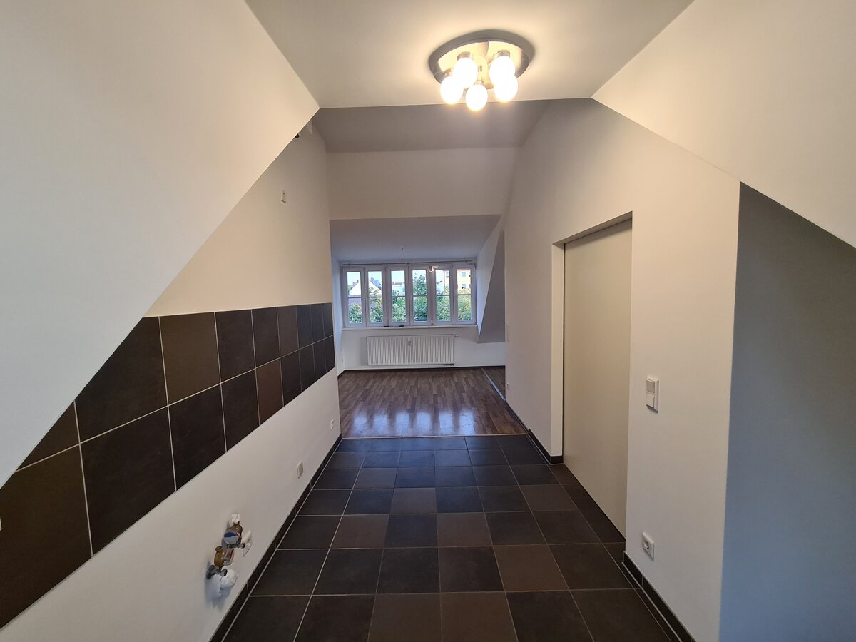

Liebe alle,
wir haben uns vor ca. einem Jahr eine Dachgeschoss-Eigentumswohnung gekauft. Voller Tatendrang stürzten wir uns in den Küchenkauf und wurden enttäuscht. Zum einen passten unsere ursprünglichen Vorstellungen nicht zum Grundriss; zum anderen ist Küchenkauf ein ganz schmutziges Geschäft.
Nun ja, fast ein Jahr später haben wir noch immer keine Küche. Jetzt wollte ich es mal hier im Forum zur Diskussion stellen. Vielleicht hat ja jemand von euch Ideen. Ich bin für alle Vorschläge offen; ein paar Wünsche/Idee stehen weiter unter, sollte eine Umsetzung realistisch werden.
Ein paar Daten.

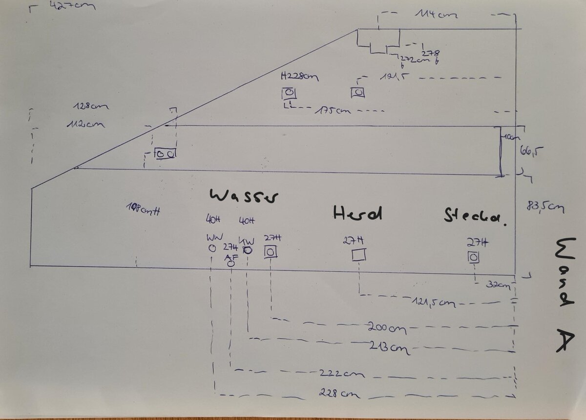

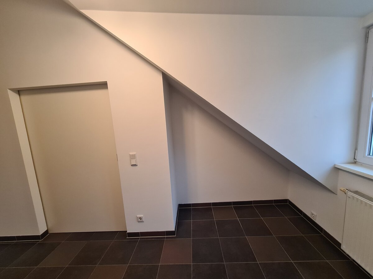

- Dachschräge: Winkel = 39°
- Volle Raumhöhe wird vom Kniestock nach ca. 321 erreicht
- eine Höhe von 92cm wird unter der Dachschräge nach ca. 48 cm vom Kniestock aus erreicht.
- Wasserleitungen und Herdanschluss wollen wir nicht verlegen.
- Abstellkammer direkt an der Küche kann in die Küchenplanung einbezogen werden; notfalls kann hier eine Steckdose verlegt werden
Wünsche/Ideen nach einjähriger Diskussion
- Kühlschrank sollte nicht an der Wand zur Abstellkammer stehen, da sonst der Ausblick ins Grüne vom Esszimmer aus verbaut wäre
- Kühlschrank soll auf Oberkörperhöhe bedienbar sein; Unterbaukühlschrank fällt zu 100 Prozent weg
- Fenster soll voll begehbar bleiben, dh. keine Arbeitsplatte unter dem Fenster
- Abluft hat einen Durchmesser von 10 cm (?); laut Küchenstudio ist der für moderne Dunstabzughauben zu klein.
- Kühlschrank kann frei stehen oder auch integriert werden.
- Esszimmer ist direkt neben der Küche; eine "Kaffeetheke" kann, muss aber nicht integriert werden.

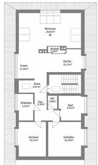

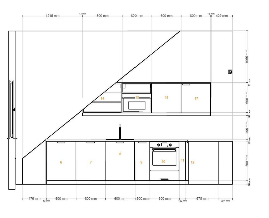

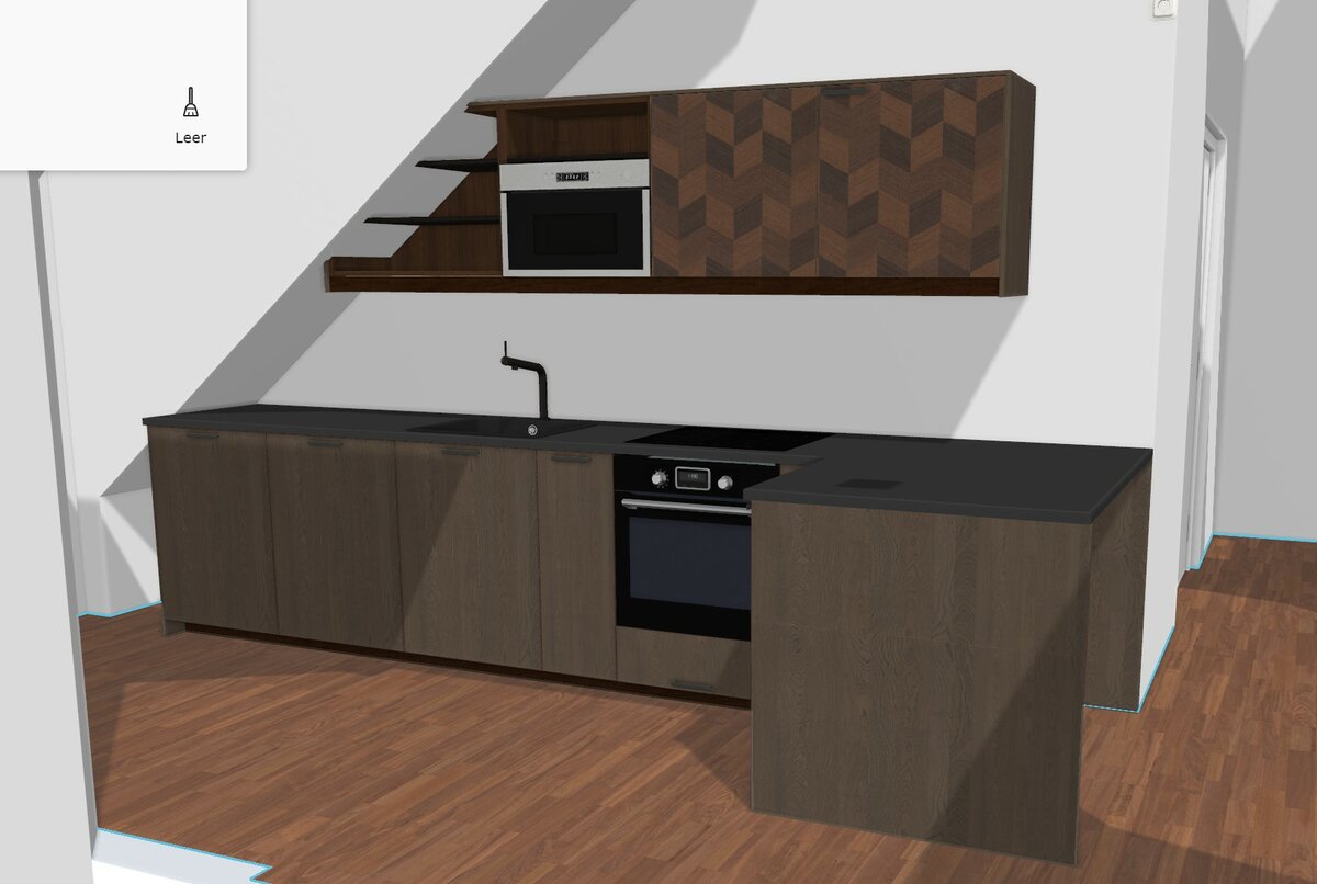

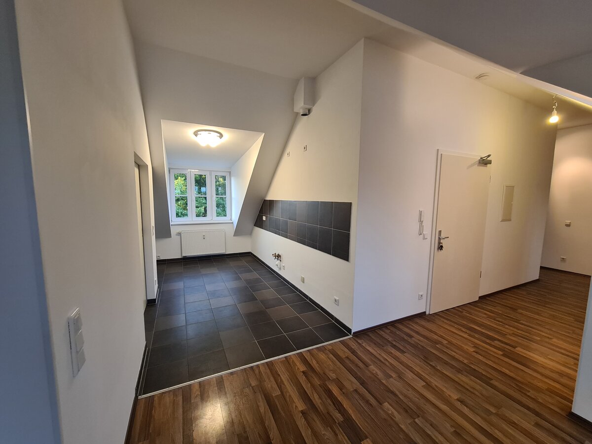

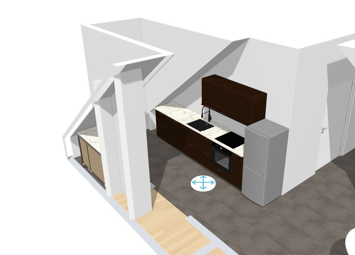

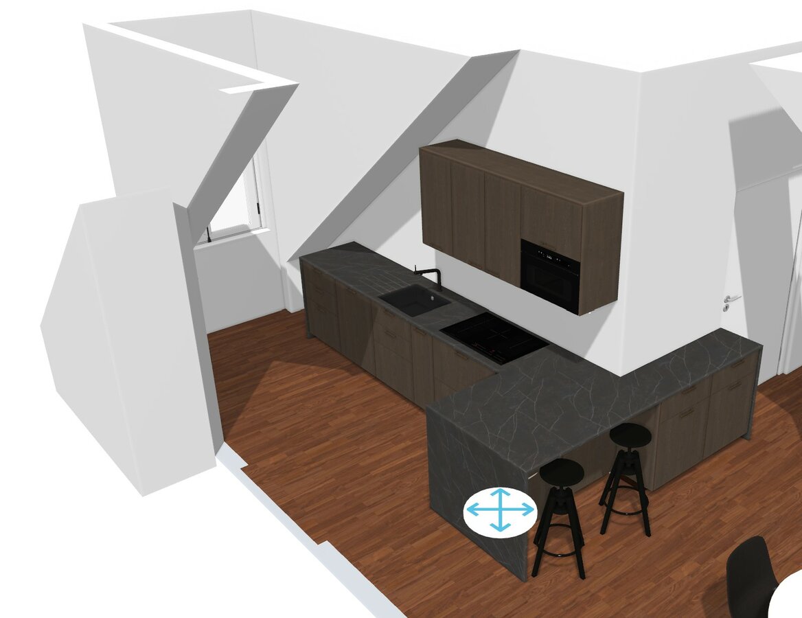

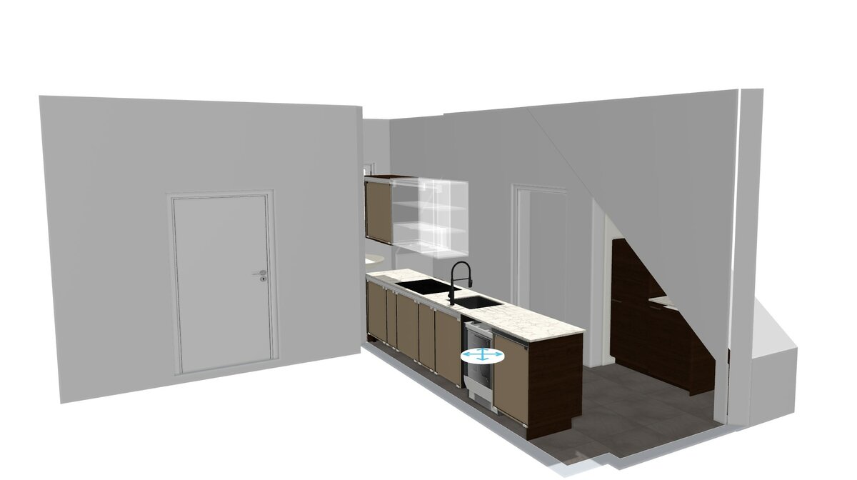

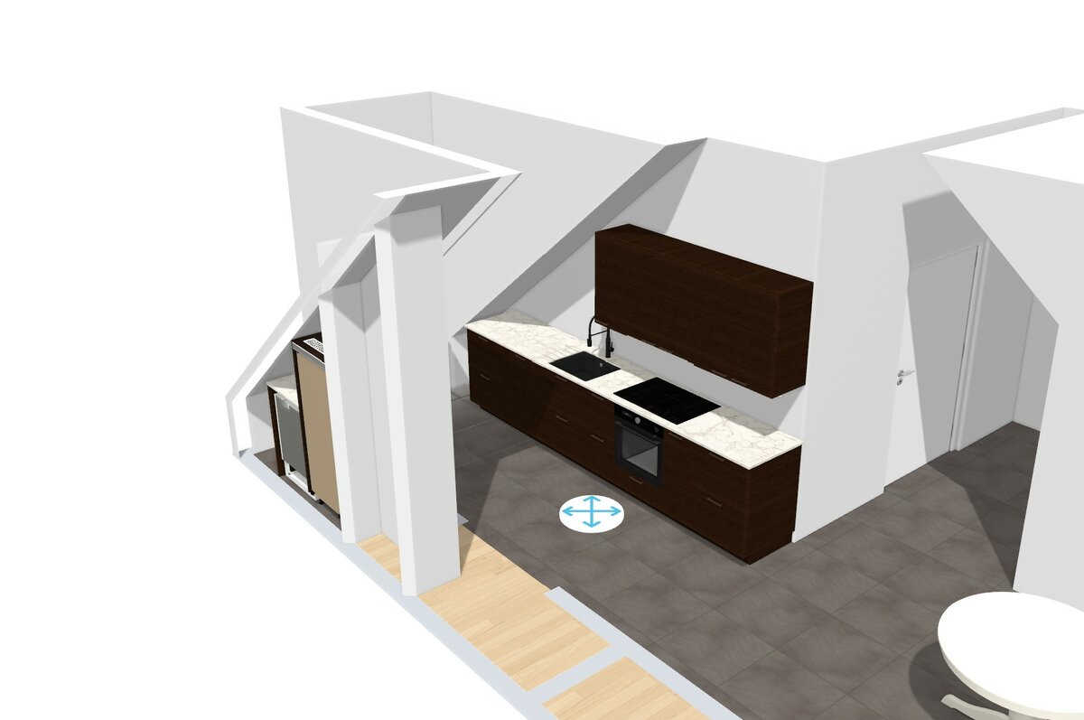

Anbei noch zwei weitere Lösungen; hier mag mein Mann allerdings nicht die Kühlschrank/Gefrier-Lösung. Ein 148cm Kühlschrank steht nun in der Nische. Daneben sodann der ein Unterbaugefrierfach. Schaut nicht wirklich schön aus. Evtl. wäre eine Verblendung eine Lösung. Dann habe ich allerdings, dass durch die Abluft des Kühlschranks die Ecke irgendwann zum Schimmeln beginnt. Hat hier jemand Erfahrung?
Der Vorteil: Der Kühlschrank versperrt nicht die Sicht und man hat mehr Arbeitsfläche. Die Küchenmaschine, die vielleicht 3x im Jahr verwendet wird, könnte man in die Abstellkammer stellen.
Die Theken-Version wäre meine präferierte Lösung. Aber wie gesagt: Mein Mann findet die Nischenlösung für den Kühlschrank inakzeptabel.

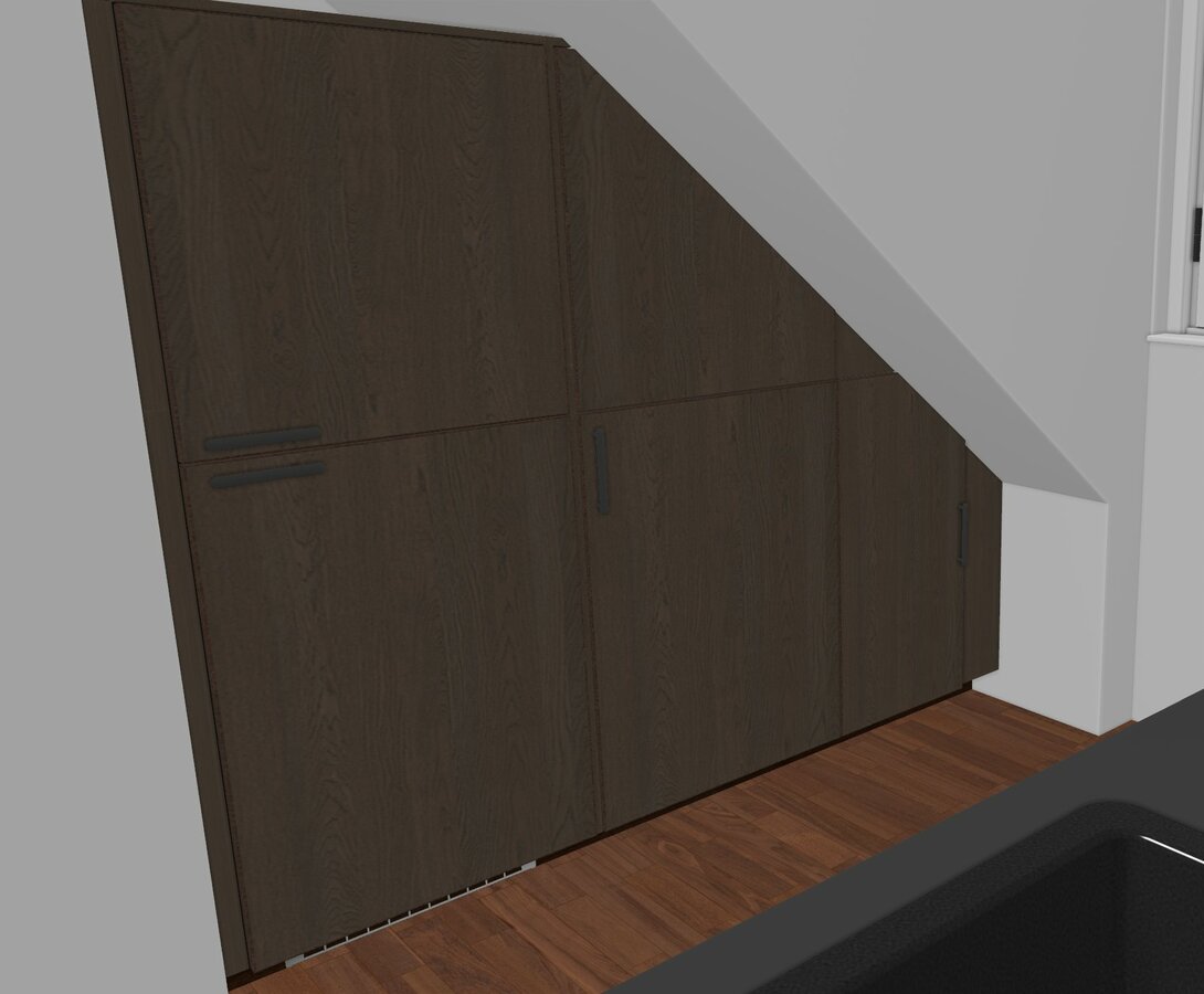

Ansonsten finde ich die Variante mit dem Kühlschrank hinten links unter der Schräge völlig aktzeptabel. Bezüglich Schimmel habe ich da gar keine Bedenken. In der Regel erzeugt der Kühlschrank warme Luft, die nach oben steigt. Daher ist für die ausreichende Lüftung und Zirkulation gesorgt.
Der Variante "Präferenz" kann ich durchaus was abgewinnen.
Eine 4 m lange Küchenzeile hat nicht besonders viel Stauraum. Statt hier einen Sitzplatz ranzubauen, wenn der Esstisch gleich daneben steht, würde ich hier lieber zusätzliche Unterschränke für mehr Stauraum einbauen. Für Auflaufformen, Blumenvasen, Servierplatten, Suppenschüssel, Osterlammbackformen und ähnliches wirst du es brauchen.
Du meinst, diese winzige Abstellkammer kann weg? Dann würde sich auch dort der Kühlschrank anbieten. Dazu müsstest du uns bitte noch die Maße der Abstellkammer mitteilen (ohne die Wände natürlich)
Willibaldo
10

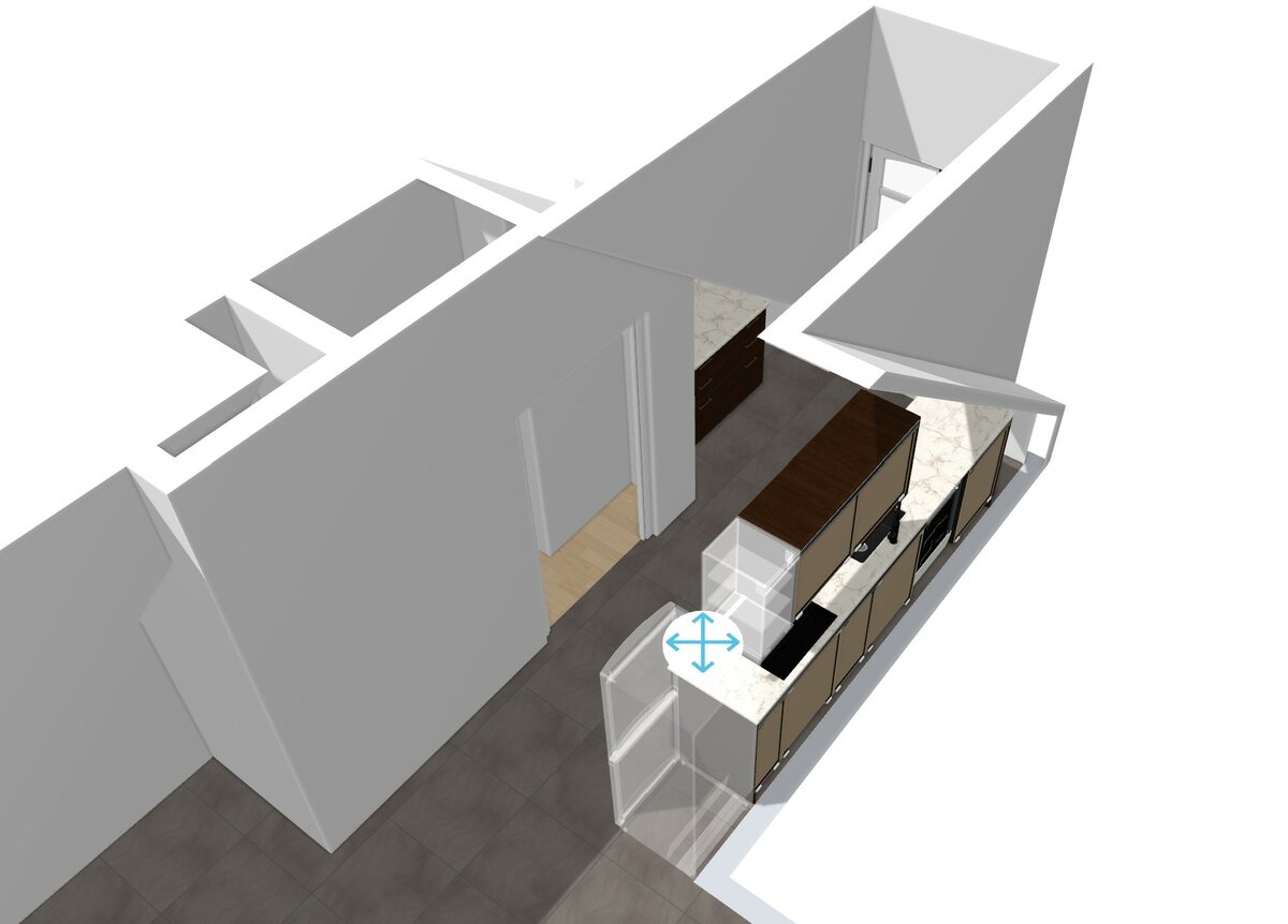

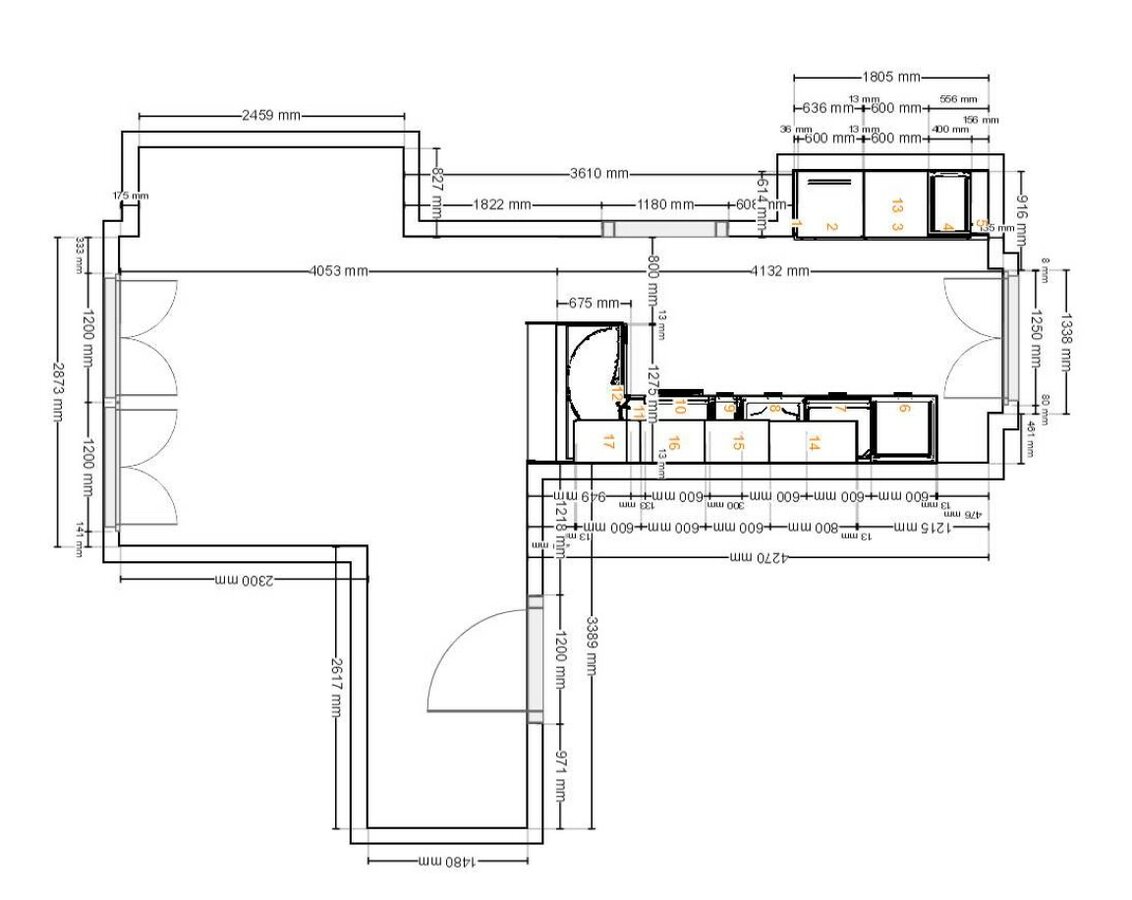

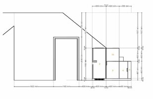

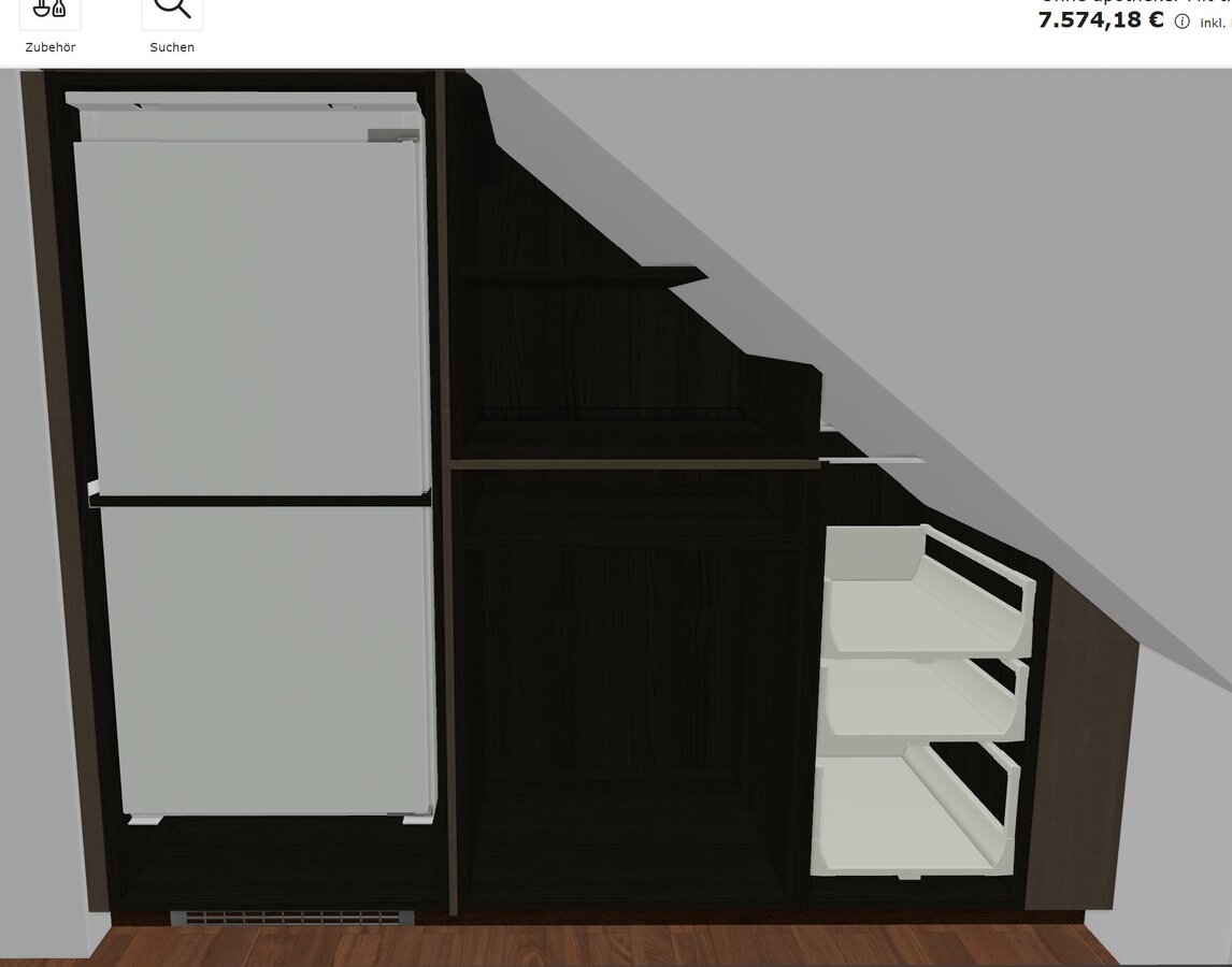

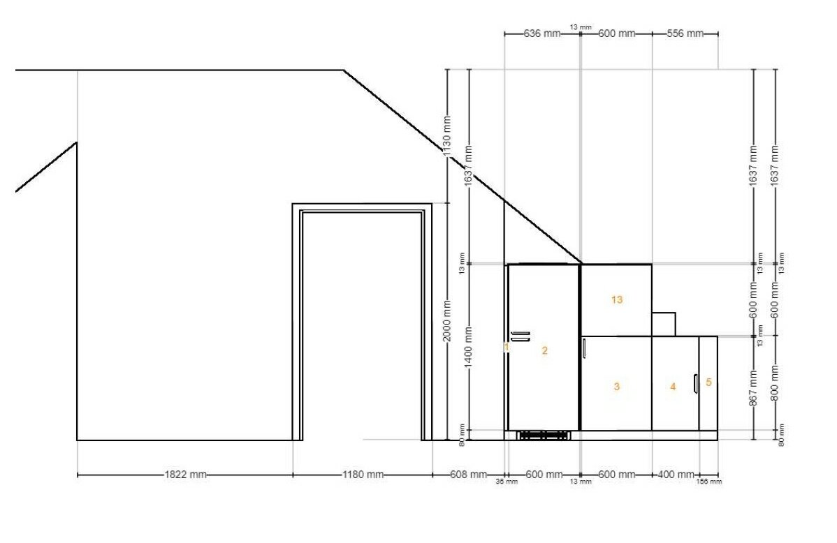

Besten Dank für deine Antwort. An der Substanz wollen wir nichts machen. Deshalb werden die nächsten Jahre mit der Abstellkammer leben müssen.

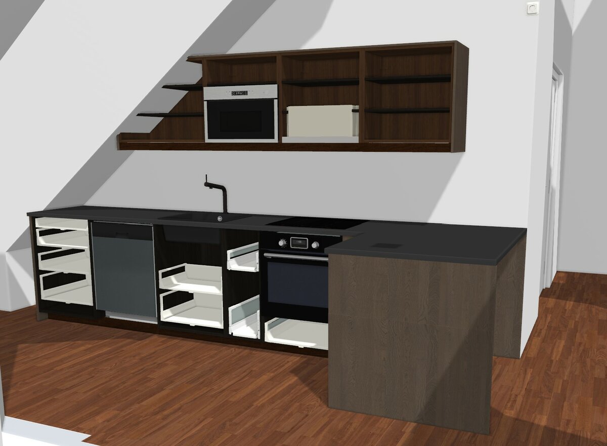

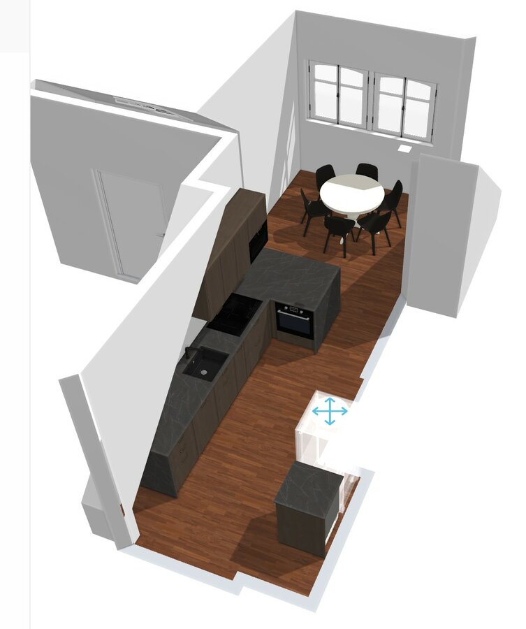

Unsere Küchenplanung neigt sich langsam dem Ende zu. Beiliegende Planung wird es höchstwahrscheinlich werden. Gibt's noch Möglichkeiten zur Verbesserung? Etwaige Kommentare sind gern gesehen.
Die kleine Seite des "L" soll am Boden verklebt werden. Ist das Standard? Oder könnte man auf eine Verklebung verzichten; Immerhin könnte man die Stirnseite des LeMans -Schranks mit der Wand verschrauben.
Zum Thema "Stauraum": Die direkt an die Küche grenzende Abstellkammer wird mit Regalen bestückt, so dass m.E. genug Stauraum für Nahrungsmittel, Küchenmaschinen, Töpfe etc vorhanden ist.
Höchstwahrscheinlich wird es Ikea werden, da hier die Küche inkl. aller Geräte, Lieferung und Einbau bei ca. EUR 10.000 (ohne Abstellkammer) liegen wird. Bei Nolte Neo wurde mir Angebot mit PG4-Front (Bronze/Gold) und PG-7 Highlights (Lodge) von EUR 15.000 gemacht. Mit Häcker wäre die Küche mit PG4-Front und PG-9 Highlights (Kupfer-Front) auf ca. EUR 22.000 gekommen. Beide mit BSH -Geräten; jedoch ohne Mikrowelle. Innenleben noch nicht optimiert und ohne Beleuchtung. Andere Hersteller kamen aufgrund der Front nicht in Frage.
