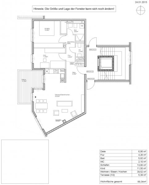

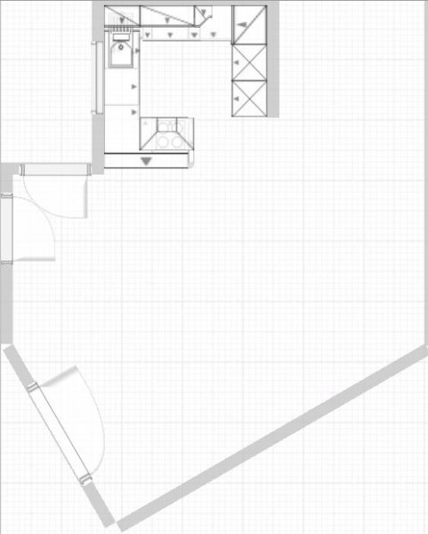

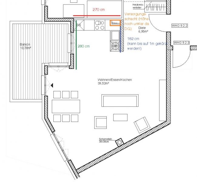

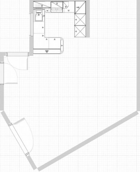

Zunächst mal die Grundrisse der Wohnung bzw. des Küchenbereichs zur Orientierung

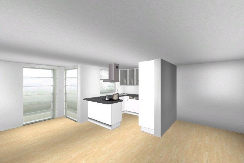

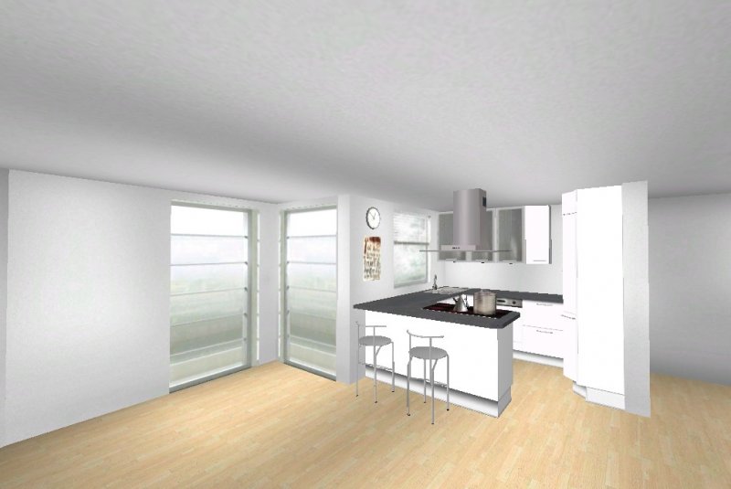

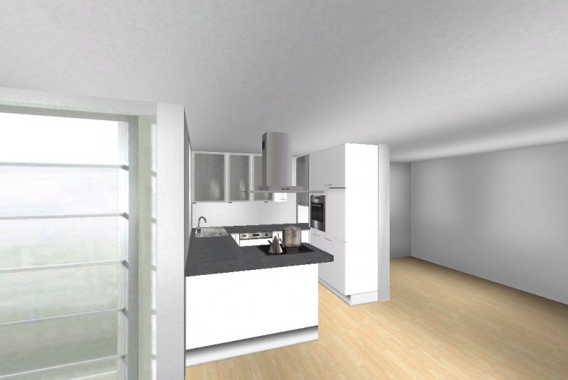

Hier ein Planungsvorschlag von mir (PLAN 1):

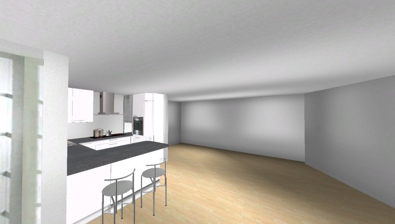

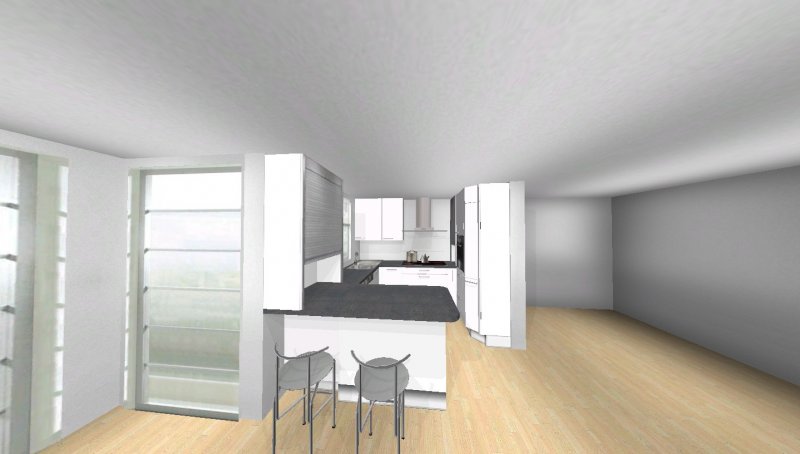

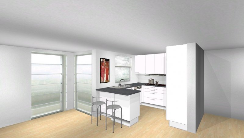

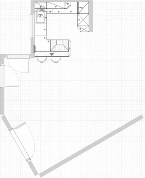

...so, wie angekündigt hier mein zweiter Planungsvorschlag (PLAN 2):

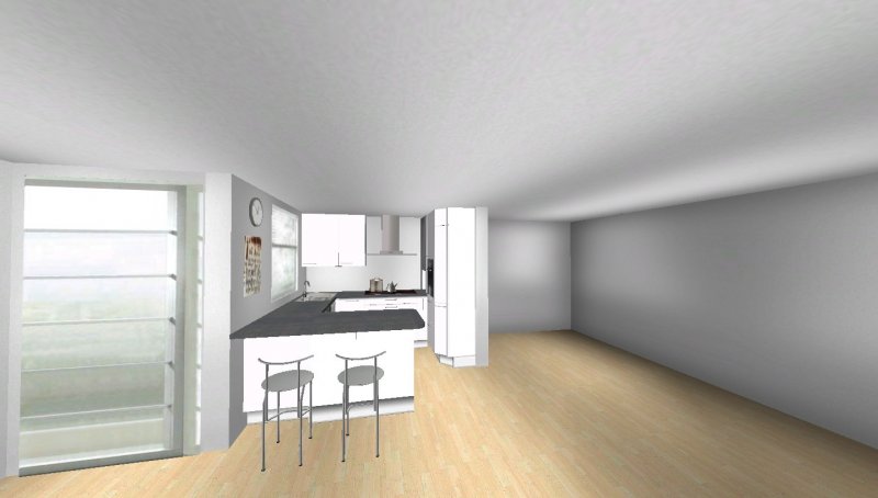

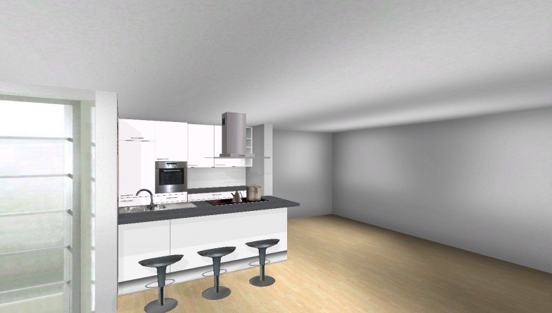

und mein letzter Vorschlag (PLAN 3):
  • Plan 3.POS
  • Plan 3.KPL

Version 3 finde ich nicht so gut, du hast wenig Platz am Kochfeld und die Inselhaube versperrt auch viel Sicht auf die übrige Küche.
Die Glasoberschränke sehen auch nur im leeren Zustand gut aus.
Wahrscheinlich werden dir die Mädels hier noch abschreckende Bilder
von vollgestellten Glasschränken zeigen.
AW: Herausforderung Küchenplanung
Hallo Hannalena,
danke für die Rückmeldung! Dann käme für Dich also auch Plan 1 nicht in Frage - hat ja auch die Inselhaube!?
Bin mir da auch noch sehr unsicher - optisch finde ich es sehr ansprechend, ein freier Blick in bzw. aus der Küche ist aber auch nicht zu verachten. Die Räumlichkeiten dürften auch großzügiger wirken...
Die "unruhige" Wirkung der Glasfronten habe ich auch gerade erst in einem anderen Beitrag gesehen. Aber das ist dann ja das geringste Problem - ich suche ja noch nach der groben Verteilung der Schränke bzw. Geräte...
Danke, fränkische Grüße, Nic :top:

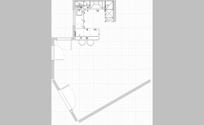

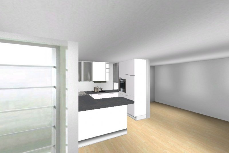

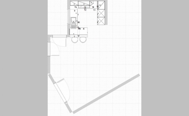

...so, noch mal ein Paar Varianten von mir - wie Ihr erkönnen könnt, nichts wirklich Neues!!! Bin wohl schon zu festgefahren und brauche kreativen Input ;-)
PLAN 4:
(Bild von rechts hats wohl nicht mehr in die dropbox geschafft! :rolleyes:)
  • Plan 4.POS
  • Plan 4.KPL

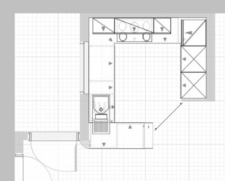

auf Grundlage deines Plan 2 habe ich mal ein bisschen geschubst:
Planrechts unten beginnend:
  • dünner Trockenbau oder Sichtseite für Hochschränke
  • Kühli
  • BO-Schrank
  • tote Ecke mit Rolloschrank
  • 60-er 1-1-2-2
  • 80-er 1-1-2-2 mit 80-er Herd (Herd auf der Insel ist viel zu eng und man spritzt rund rum alles voll)
  • tote Ecke
  • 80-er 1-1-2-2
  • 30-er 3-3 für Müll unter APL
  • 60-er Spüle (ich würde zwei Becken ohne Abtropfe nehmen)
  • 60 von der Wohnzimmerseite aus zu bedienen
  • GSP hat an dieser Stelle zwar den leichten Nachteil, dass sie die Spüle versperrt, aber man kommt an den 30-er Müll, so dass man gut die Reste abstreifen kann und die GSP steht nicht im Wege zwischen Herd und Spüle, das ganze muss aber auch von der WZ-Seite aus verkleidet werden!
  • Plattenüberstand 20 cm, die Stange auf dem Boden signalisiert den 90 cm Durchgang, viel weniger sollte es echt nicht sein
  • Hängeschränke mit integrierter DAH
Vorteil ggü. deiner Planung: genügend Arbeitsfläche zwischen Spüle und Herd (Hauptarbeitsplatz), zwei breite Auszügsschränke und der Durchgang ist auch breit genug, das ist in deinen Planungen zu eng.

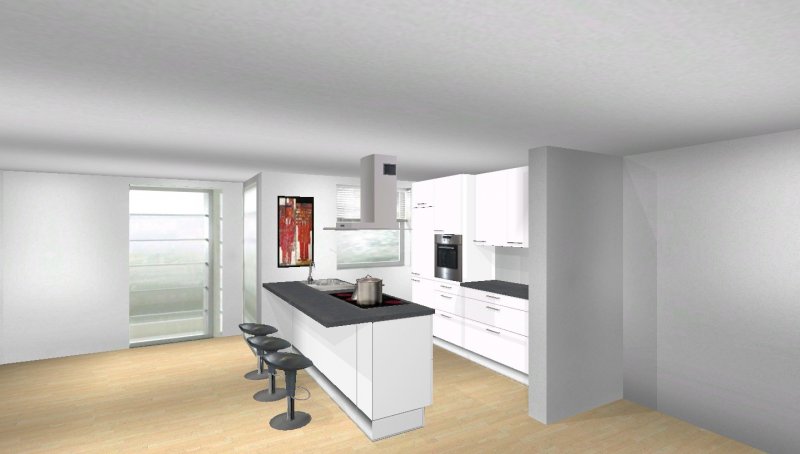

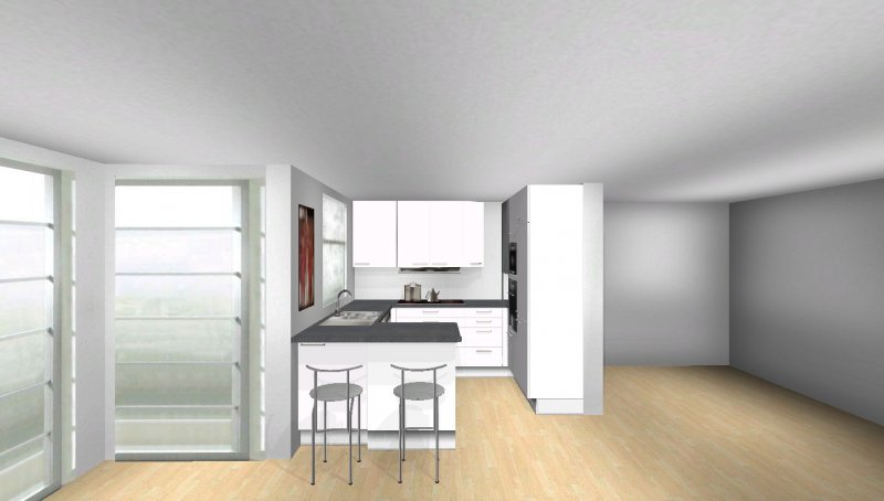

PLAN 5:
Komisch im "Bearbeitungsmodus" sieht man die Bilder, dann erscheinen sie kurz und verschwinden beim erneuten Laden der Seite - mal sehen was passiert, wenn man hier diesen Text hinzu schreibt!?
Hallo Angelika,
vielen Dank für Deine Planungen - auf den ersten Blick gefällt mir die Idee mit der Spüle links vom Fenster und dem Platz um das Kochfeld schon mal sehr gut :top:
Der schmale Durchgang war mir auch schon immer ein Dorn im Auge - bin gerade dabei noch ein paar Varianten hochzuladen - dann schaue ich mir mal die Dateien im Alno -Planer an...
Vielen, vielen Dank schon mal für Deine Mühen!!! :clap:
Beste Grüße, Nic
...hmm, keine Ahnung warum in dem einen Beitrag die Bilder nicht angezeigt werden - mal ein neuer Versuch:
PLAN 5:
  • Plan 5.POS
  • Plan 5.KPL

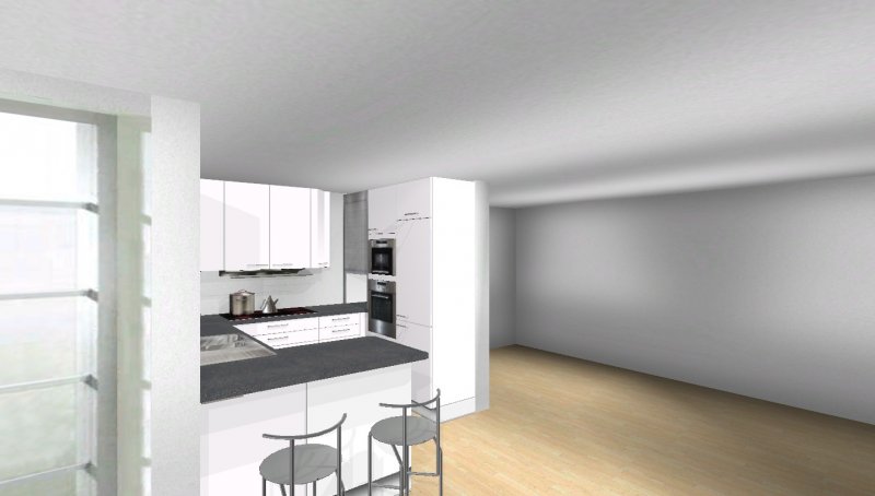

...und mein vorerst letzter Vorschlag - dann sammle ich erstmal weitere Ideen:

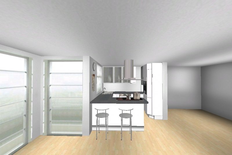

PLAN 6:
...hab noch nicht ganz verstanden warum er die Bilder mal anzeigt und mal nicht!? Egal, dann halt nochmal:
PLAN 6:
  • Plan 6.KPL
  • Plan 6.POS

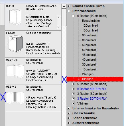

...wo finde ich denn diese Eckblende für Unterschränke 65x65 zur Simulation von toten Ecken!? :-\

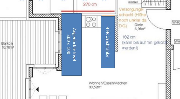

wie wäre sowas (sofern die Wand zumindest bei der einen Variante gekürzt werden kann), ja sorry ich liebe diese Varianten ;-).
Muckelina
Meinst Du das? mit F4 kannst Du es noch etwas anpassen ...
Hallo Muckelina,
erst mal Danke für Deinen Vorschlag. Das ist wirklich mal etwas vollig Innovatives!!! :2daumenhoch:
Ich habe allerdings noch ein paar Probleme mit dem Fachjargon - arbeite mich ja gerade erst in das Metier ein ;-)
Wenn ich Dich richtig verstehe würde dann diese Halbinsel von beiden Seiten her Schubladen bzw. Auszüge haben, oder? Aber das würde in der Variante 1 ja nicht funktionieren... und was sind eingekofferte Hochschränke!? :read:
Ach ja, genau das habe ich gesucht - danke!!!

...so, hier die ersten von Euch inspirierten Küchenplanungen:
Plan 7 Edition Angelika:
  • Plan 7 Edition Angelika.POS
  • Plan 7 Edition Angelika.KPL
