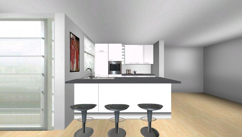

Plan 8 Edition Muckelina neu links.jpgPlan 8 Edition Muckelina neu front.jpgPlan 8 Edition Muckelina neu rechts.jpg

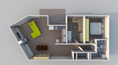

...das könnte bei der Vorstellung der Einrichtung des Ess- und Wohnbereichs hilfreich sein :-)

cool :-)
Ein richtiges 3D Modell ;-)
Ich glaube Kerstin meinte, dass bei Deiner letzten Variante rechts der KS und BO Schrank sein sollte, dann ist man vom WZ schneller am KS.
Kerstins Zitat:
"Für Spüle und Kochfeld finde ich es zu eng auf der Insel, daher planoben von rechts nach links (die Hochschränke, insbesondere Kühlschrank sind dann vom Essbereich auch besser erreichbar):
- Wand auf 60 cm kürzen
- 2,5 cm Blende
- 60er kühlschrank
- 60er Backofenschrank
- 45er Unterschrank , insbesondere Gewürze etc.
- 100er Auszugsunterschrank für Kochfeld, dies rechtsbündig im Unterschrank, damit auch links noch etwas APL ist.
- 2,5 cm Blende"
Ggf kannst Du die Möbel auch noch richtig im Alnoplan eintragen, dann sieht man auch ob die Insel breiter sein könnte.
LG,
Muckelina
PS: so toll ich die Inseln mag, denke ich ab und zu immernoch an Angelikas G ;-)

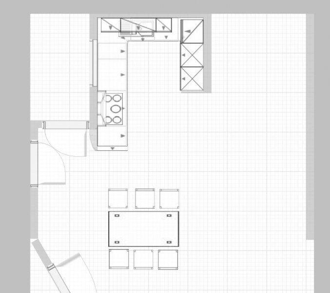

AW: Herausforderung Küchenplanung
Guten Morgen,
also der Versorgungsschacht ist definitiv vorhanden. Ich bin ja kein Architekt, aber wenn dort Wasser und Stromleitungen verlaufen könnte ich mir vorstellen, dass es möglich wäre diesen nur bis unter die Arbeitsplatte auszulegen. Da ich in der Dachgeschosswohnung wohnen werde müssten die Leitungen ja nicht weiter nach oben führen. Details erfahre ich erst beim nächsten Bemusterungstermin, an dem die Elektroinstallation anhand der fertigen "Werkpläne" geplant wird - bis dahin wäre eine Küchenvorstellung ganz gut ;-)
Ich habe den Schacht im Plan nicht eingezeichnet, da man ja bestimmt einen normalen Unterschrank mit Regalböden bzw. eine "Tote Ecke" drumherum basteln kann - sonst würden die Bausteine ja immer so fies rot leuchten...
Hat noch jemand einen Tipp zum Problem mit dem Alnoplaner - ich versuche das Problem nochmal darzustellen:
Ich bin im Planungsmodus (also mit diesem "Millimeterpapier"-Hintergrund). Jetzt möchte ich z.B. eine winzige abgerundete Ecke an eine Arbeitsplatte anfügen. Dazu zoome ich in den Plan (Bei mir eine "Zweifingergeste" normal wahrscheinlich das Mausrad) - dabei verschwindet der Küchenblock aus dem Sichtfenster und ich habe nur einen vergrößerten Ausschnitt mitten aus dem Wohnzimmer. Jetzt würde ich gerne unter Beibehaltung der Vergrößerung den Plan nach unten ziehen damit der Küchenblock sichtbar wird und ich daran arbeiten kann. Gefühlt würde ich davon ausgehen, dass man wie üblich auf den Plan klickt und ihn mit gedrückter Maustaste nach unten zieht - hierbei bekomme ich allerdings nur ein blaues "Vermessungsrechteck".... :(

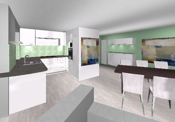

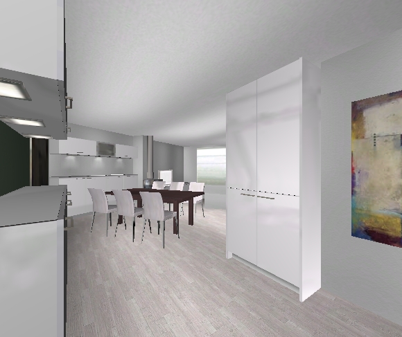

Ich habe jetzt auch mal geschoben, dabei auch mal ein Sofa von 260x200 cm Schenkellängen (so riesig ist das nicht) so platziert, dass zum Fernseher auch gut 300 cm Abstand sind.
Tisch mit 100x200 ... auf Bänke würde ich da verzichten, sondern Stühle wählen. Das ist gemütlicher und flexibler.
Die Wand planunten könnte man noch mit Hängevitrinen fürs Geschirr/Gläser ausstatten.
Gleich bei der Eingangstür könnte man dieselben Hängevitrinen verwenden, allerdings z. B. als Schuhschrank und in den Hängeschränken oben drüber Schals, Mützen, Handtaschen, Einkaufstaschen etc. Alles, was man gerne im schnellen Zugriff beim Verlassen der Wohnung hat.
Ansonsten komme ich zu dem Schluß, dass Angelikas U eigentlich hier die beste Möglichkeit ist und den Raum auch großzügig sein läßt.
Allerdings würde ich, wenn irgendmöglich die Spüle an die Fensterseite setzen. Dann kann planoben an die Wand ein 120er ziemlich hoch hängender Hängeschrank, dort ein Lüfterbaustein wie die Novy Minihighline eingebaut. Das gewährleistet Kopffreiheit, beruhigt aber in dieser kleinen Küche die Hängeschransicht und ist auch putzfreundlicher. Das kann dann so ähnlich wie hier in Martins Küche aussehen:
Wenn der Schacht durchgehend ist, passen rechts der Haube und rechts bei den Hochschränken nur jeweils ein ca. 25 cm breiter Hängeschrank. Den tiefen bei den Hochschränken würde ich zum senkrechten Einstellen gerade nicht benötigter Backbleche etc. nutzen. Den anderen neben der DAH z. B. für Thermoskannen und ähnlich hohes.
In der Nische paßt dann vielleicht noch die Küchenmaschine, die man zum Einsatz dann einfach nur kurz vorziehen muss.
Müll unter der APL, kleine überstehende APL, die ich hier aber eher als APL-Erweiterung sehen würde, damit rechts und links der Spüle jeweils 1 Person sinnvoll arbeiten kann. Zum Sitzen ist man dann auch schnell am Tisch. Auf jeden Fall würde mich hier ein Stuhl in der Einflugschneise zur Terrasse stören.

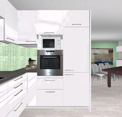

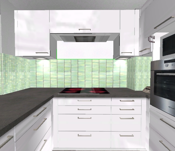

Die Wand mit den Hochschränken sollte sinnvollerweise ca. 190 cm lang werden. 2x60+tote Ecke 65+ Abschlußwange = 187,5 bis 190 cm.
  • myrmecophaga_20130601_kb1.kpl
  • myrmecophaga_20130601_kb1.POS
WOW!!! Kerstin, ich bin begeistert!!! :clap:
Das ist wohl das detaillierteste und durchdachteste Raumkonzept für den ganzen Wohn-, Ess- und Kochbereich - ich hatte das bisher immer eher isoliert betrachtet - vielen Dank dafür!!! Da muss ich gleich mal durchlaufen... :-)
Also dann probiere ich das im Alnoplaner nochmal aus - ist halt etwas schwieriger so ohne Maus und Mausrad - aber wenn es möglich ist wird es auch irgendwie gehen...
:rose::kiss: ... die Vorarbeit bezüglich der ganzen Küchenvarianten war ja schon getan.
Es zeigt sich aber immer wieder, dass man solche Räume eben nicht auf die Küche isoliert betrachten darf. Nicht umsonst wollen wir auch immer gerne einen Gesamtgrundriss (den hattest du ja :top:), weil man sich dann alles besser vorstellen kann, evtl. auch noch Änderungsanregungen geben kann.
Manche unserer Fragen hier hören sich immer ein wenig abwegig, nicht zum Thema gehörig oder auch sehr privat an, die Antworten sind aber immer nötig, um gute Abläufe zu erreichen.
Bei dem Gesamtgrundriss würde ich mir an deiner Stelle auch noch Gedanken bezüglich Abstellfläche für Staubsauger, Wischer, Bügelbrett etc. machen.

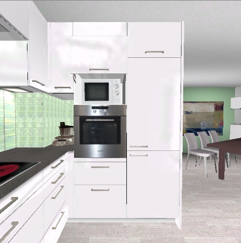

Man könnte z. B. die Wand doch nur 100 cm lang machen, im Küchenbereich die Hochschränke noch ca. 10 cm nach planunten ... die Nische in der Küche dann incl. Blendenbreite mit einem offenem Element ausnutzen (Backbleche senkrecht, ausziehbarer Handtuchhalter, Topflappen etc.). Dadrüber paßt dann ein ca. 45 cm breiter und hochschranktiefer Hängeschrank.
Von Flurseite jetzt 2x50er Schränke an die Rückwand der Küchenhochschränke für all das o.g.
  • myrmecophaga_20130601_kb1a.kpl
  • myrmecophaga_20130601_kb1a.POS

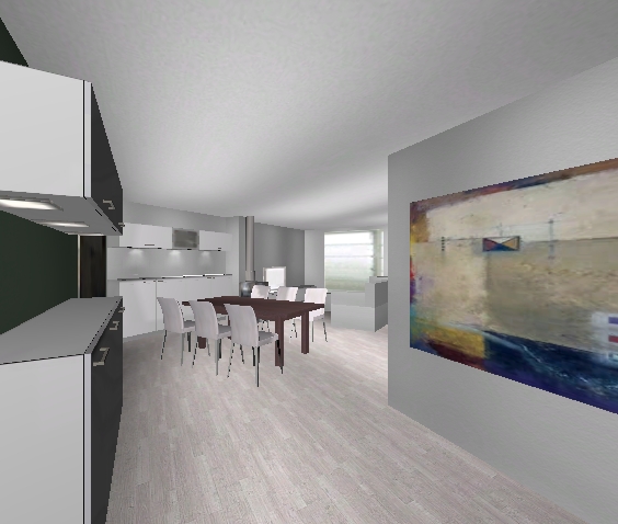

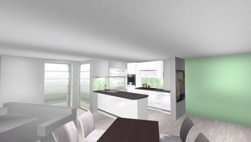

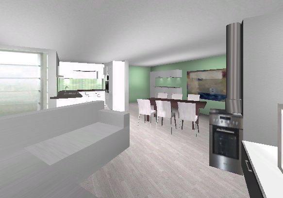

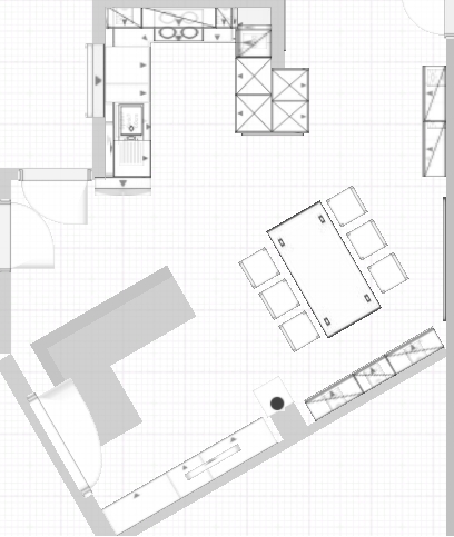

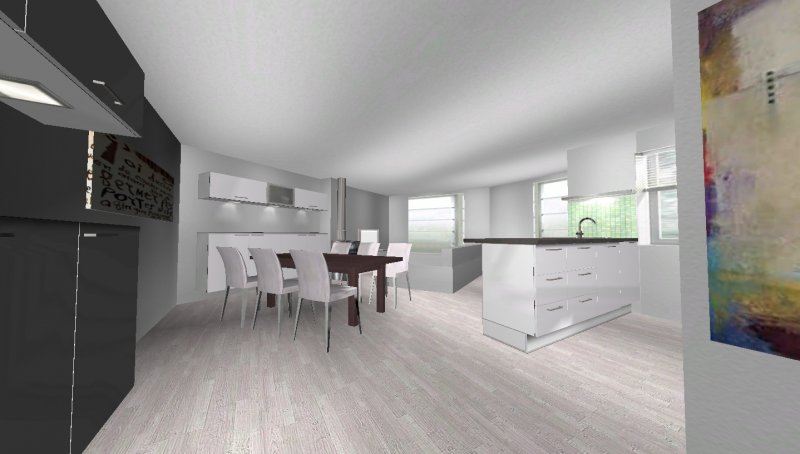

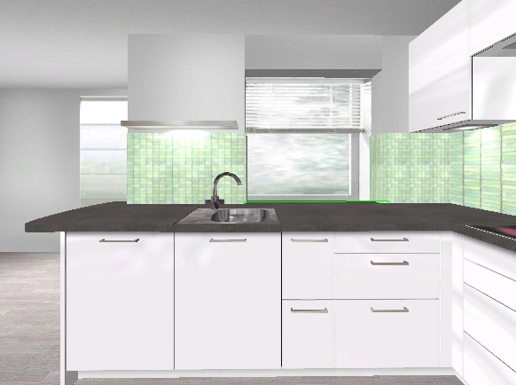

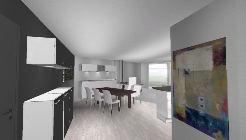

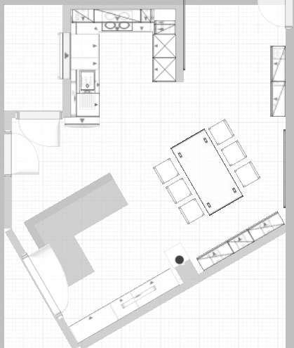

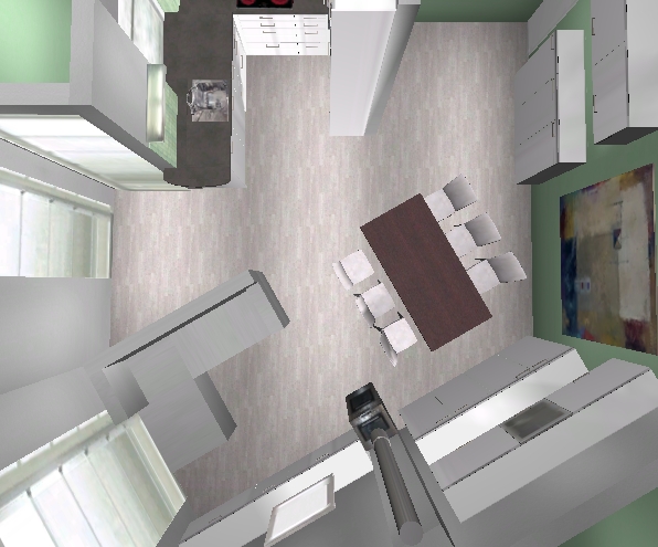

Ich habe trotzdem mal probiert die 2-zeilige Lösung in dem kompletten Raum "wirken" zu lassen. Das Ergebnis hänge ich an. Definitiv weniger Stauraum. Apropos - zur Unterbringung der angesprochenen Haushaltsutensilien. Ursprünglich war mal ein winziger Hauswirtschaftsraum eingeplant - dieser wurde dann aber zugunsten eines großzügigeren Bads mit großer Dusche gestrichen. Da dies auch mit Umplanungen der Versorgungsschächte in Zusammenhang stand, gab es keine Alternative. Jetzt muss die Waschmaschine eben doch ins Bad :rolleyes:. Naja, für die übrigen Utensilien hatte ich dann zunächst ein Abteil im Schlafzimmerschrank angedacht - eine Notlösung halt. Die neue Idee von Kerstin klingt auch spannend - muss ich noch inspizieren...
Bei den Umbauarbeiten zur 2-zeiligen Küche sind mir noch ein paar Unzulänglichkeiten meines Planes aufgefallen - die rechte Wand wurde wohl aus Versehen mal gelöscht und das hat sich dann durch die ganzen Planungen verschleppt - ich habe sie jetzt wieder eingefügt - kostet auch wieder einige Zentimeter Wohnraum.
Zur Bemaßung habe ich das Problem, dass ich nur einen Grundrissplan (wie bei Beitragseröffnung beigefügt) habe - grober Maßstab 1:100 - daher kann man nur grob messen. Hierbei ist mir aufgefallen, dass in den Plänen die Wand links vom Küchenfenster nur 85 cm lang sein dürfte, die Wand links 70 cm - für das Küchenfenster bleiben dann doch 125 cm. In den angehängten Plänen sollten die Maße jetzt im Rahmen der Genauigkeit (ohne Zoommöglichkeit) eigentlich passen. Das Sofa habe ich ebenfalls auf die Originalmaße meines aktuellen Sofas angepasst - das wird mit umziehen. Die Kamingröße habe ich ebenfalls verbessert und den Versorgungsschacht mal als Wandelement integriert.
Anscheinend kann man ja nicht mit zwei Planungen parallel arbeiten und Elemente hin - und herkopieren, oder irre ich mich? Naja, als Planungsgrundlage am besten die hier beigefügten Dateien verwenden. :top:
Komplettplan Eingang.jpgKomplettplan Wohnzimmer.jpgKomplettplan Blick Essbereich.jpgKomplettplan Blick Wohnbereich.jpgKomplettplan Blick Küche.jpg
PS: besonders gut gefällt mir der Herdkaminofen :rofl:
  • Komplettplan 2.POS
  • Komplettplan 2.KPL

Kannst du trotzdem mal die Schenkellängen vom Sofa hier schreiben? Und, wenn du dir schon die Mühe machst, die Maße herauszumessen, ist es vielleicht auch sinnvoll den Ausschnitt Küchengrundriss, den du im Eröffnungsbeitrag hast, mit diesen Maßen mal zu beschriften. Ich klickere während Planungen ganz oft da wieder hin und dann kann man Maße auch mal nachsehen. Denn eine Wand ist schnell mal verschoben.
Ich hatte übrigens die linke Küchenwand so gemacht, dass die Fensterlaibung besser sichtbar ist, damit man erkennt, wie schön die APL ist, wenn diese auch noch in die Fensterlaibung fließt.
Am besten wäre es allerdings einen aktuellen vermaßten Plan deines Bauträgers zu haben. Insbesondere, wenn ihr als Käufer?/Mieter euch jetzt für Lage von Wasser/Strom für die Küche entscheiden sollt.
__________________________
Kann man das Sofa nur so stellen? Das finde ich nämlich nicht so schön. Das teilt den Bereich Essen/Sofa so sehr mit einer Linie:
Überhaupt finde ich es alles so geteilt .. ggü. dem U, da sind die freien Bereiche nicht so abgezirkelt vorhanden und gehen fließender über.
