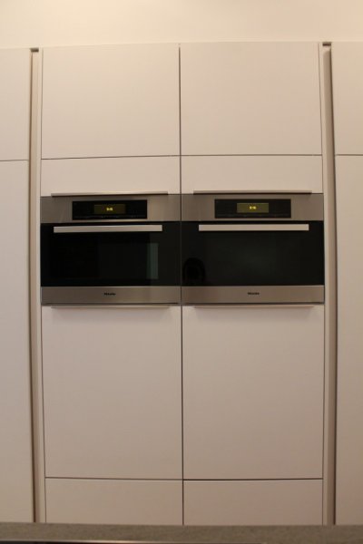

unten Beispielbilder zu Trockenbau / Insel..
Muckelina

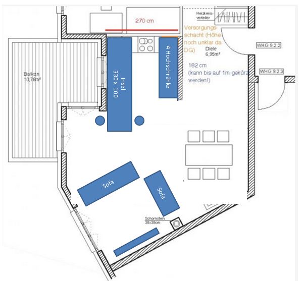

mmh 3m breit wird wohl etwas schwierig, hatte irgendwie andere Maße im Kopf, dann würde ich in Richtung von Kerstins Vorschlag weitergehen..
AW: Herausforderung Küchenplanung

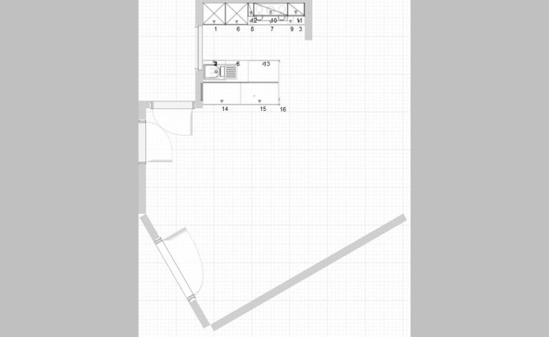

Muckelina, ich lese gerade noch mal im Eröffnungbeitrag auf der Grundrissskizze ... meiner geht auch nicht so direkt, denn da ist auch noch ein Versorgungsschacht und die Wand rechts kann nur auf 100 cm gekürzt werden.:-\
nur mal gesponnen :rolleyes:
Aber man sollte die Möbel mal in richtiger Größe eintragen, im Originalplan waren die ja viel zu klein...

schon mal vielen Dank für Eure Vorschläge - ja, das mit der Wand und dem Versorgungsschacht wollte ich Euch gerade noch schreiben - macht die Sache nicht einfacher ;-)
Ich habs noch nicht berechnet, aber gefühlt bietet die 2-zeilige Lösung wohl mehr Staurraum, oder? Optisch finde ich jetzt meine Interpretation der Variante auch ganz ansprechend...
Ich bin allerdings gerade auf dem Sprung - ich werde mir Eure Vorschläge heute Nachmittag/Abend mal genauer anschauen - die runtergesetzten Hängeschränke sind auch ein neuer Gedanke - echt ein klasse Forum :2daumenhoch:
Danke und Grüße, Nic

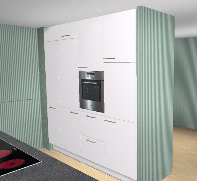

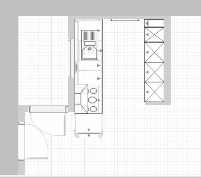

ich habe mal auf der Basis von Muckelina geplant, aber nur mit 85 cm APL Tiefe, selbst das könnte vorm Fenster ziemlich tief werden, man will ja vielleicht auch mal von innen Fenster putzen (wobei ich auch bei 60 cm schon klettern muss...), aber 100 cm wischt man nicht schön von einer Seite.
Hochschränke ein bisschen abhängig vom Schacht, habe da erst mal eine Blende hin gemacht, aber die wichtigsten Geräte bekommt man ja unter.
Je nach Wasserverlegung könnte in den letzten 60-er Schrank ja auch die GSP hoch gebaut... so als Idee
Arbeitszeile 85 cm tief:
  • Blende
  • 60-er GSP
  • 60-er Spüle
  • 30-er Müll unter APL
  • 50-er 1-1-2-2
  • 80-er 1-1-2-2 mit Herd
  • gedrehter 80-er 1-1-2-2 KEIN Sitzplatz, der Esstisch steht ja nur wenig entfernt, da habe ich den Sitzplatz gegen einen Schrank für Besteck und Geschirr getauscht:cool:, etwas Plattenüberstand habe ich mal eingeplant, da man einige Küchengeräte irgendwie anschrauben muss (Fleischwolf, Nudelmaschine)

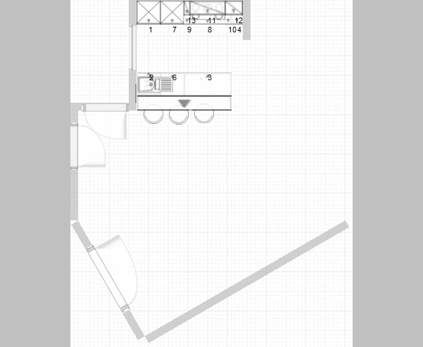

Hochschränke wie gehabt, dann nach der toten Ecke:
  • GSP
  • Spülschrank
  • tote Ecke in besonders tief
  • 77,5 cm tiefe APL -> 40 cm Müll unter der APL
  • 80-er 1-1-2-2
  • 90-er 1-1-2-2 mit Herd und DAH Kopffrei oder Deckenhaube
  • 50-er 1-1-2-2 mit leichtem APL Überstand
Vorteil: GSP ist nicht mehr im Wege und dicht am Versorgungsschacht (Spüle dann ja auch), kein *Slalom* in die Küche.
Finde ich auch gut, schöne Arbeitsfläche vorm Fenster und nach planunten wirklich Platz genug, auch ein größeres Sofa und Esstisch zu stellen und sich dennoch bewegen zu können :top:

...so, wieder zurück. Bevor ich mir die neuen Ideen :2daumenhoch: näher anschaue noch ein paar Hinweise bzw. Fragen.
@Muckelina: Ich benutze die Planerversion 13a
@Alle: Wie kann ich den Grundrissplan nach dem Zoomen bewegen. Wenn ich reinzoome verschwinden die spannenden Bereiche schnell aus dem Fenster - wenn ich versuche den Plan zu ziehen kommt immer die Messfunktion!? PS: Ich arbeite mit einem Trackpad an einem MAC ;D
@Alle: Die Möbelverteilung im Grundriss stammt vom Architekten - ich kann mir hier auch ganz andere Varianten vorstellen!

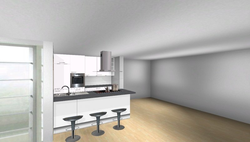

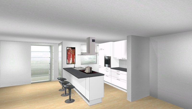

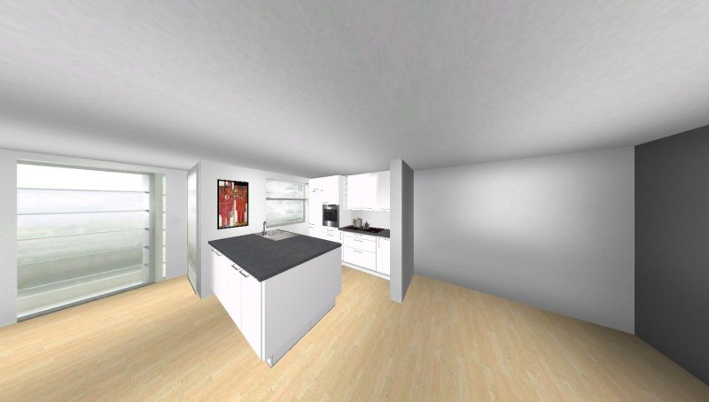

...so, ich habe mal versucht Muckelinas breite Insellösung zu basteln - könnte in etwa so aussehen:
  • Plan 9 var. Muckelina.POS
  • Plan 9 var. Muckelina.KPL

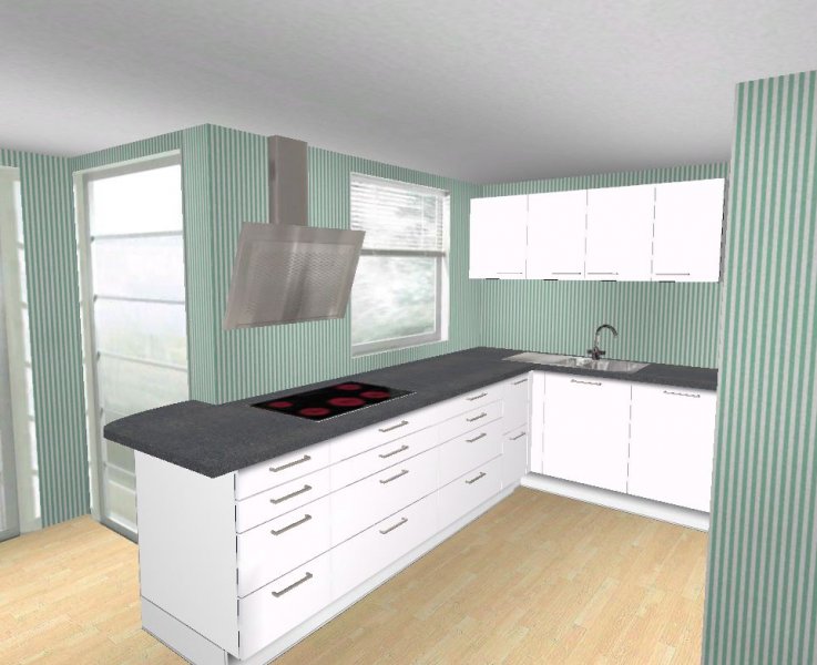

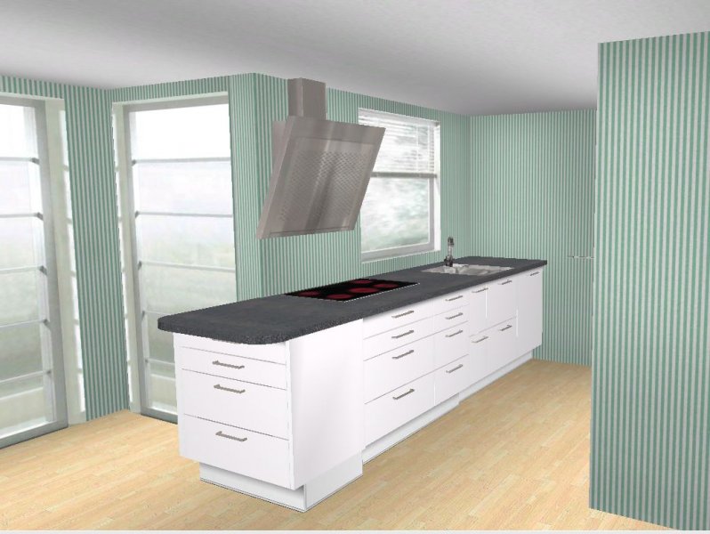

...so, auf das Anraten von Kerstin habe ich mal, ausgehend von Muckelinas Urplanung das Kochfeld aus der Insel in die Wandzeile umgesiedelt - das könnte dann in etwa so aussehen (mit dem Versuch bei den Bildern den Ausschnitt zu optimieren ;-))
  • Plan 8 var. Muckelina.KPL
  • Plan 8 var. Muckelina.POS
