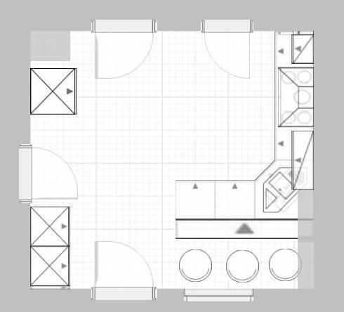

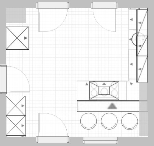

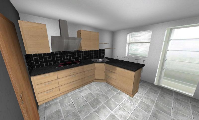

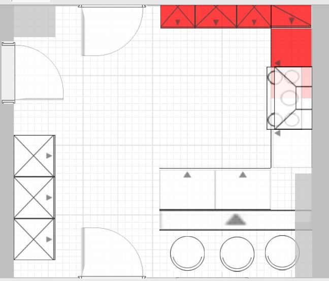

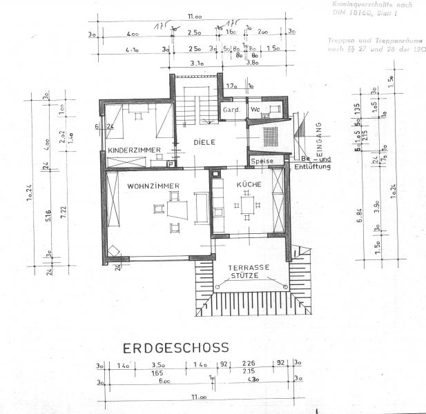

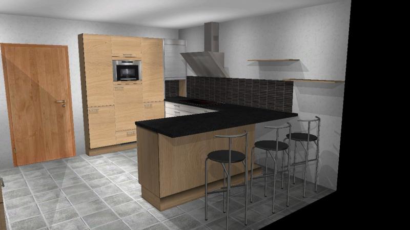

Hallo liebes Forum,
nach 2 Wochen lesen, möchte ich euch auch um Hilfe bitten. Aktuell bin ich mit meiner Frau dabei ein Haus zu kaufen. Dafür brenötigen wir auch eine Küche.
Außer einer Mikrowelle ist aktuell noch nichts vorhanden da in unseren bisherigen Wohnungen die Küche immer inklusive war.
Unser Problem mit dem Küchengrundriss ist, das wir gerne zusammen Kochen und dafür auch Platz benötigen. Sowohl zum "umeinander herumlaufen" als auch zum Vorbereiten und Kochen.
Außerdem wollen wir eine Sitzmöglichkeit für 3 Personen unterbringen. Das können Gäste sein, oder unsere (geplanten) Kinder oder auch wir zum Frühstücken. Bei den Sitzplätzen liegt das augenmerk auf Kommunikation (also Blick in den Raum) nicht auf der Aussicht.
Die Plan-Linke Wand hat aktuell noch keine Tür, aber dafür alle Anschlüsse. Das bedeutet das alle Anschlüsse neu gesetzt werden müssen. Die Türplatzierung bestimmt sich aus der restlichen Küchenplanung . Wichtig ist noch u erwähnen dass meine Frau eine offene Küche komplett ausschließt.
Unter dem Fenster der Plan-Unteren Wand (Übrigens SSW) befindet sich eine Heizung. Allerdings ist unter dem Fenster keine normale Wand sondern ein geschlossenes Alu-Wand-Element. Das Fenster muss bei keiner Planung mehr zu Öffnen sein. Zur Luftzirkulation werden wir sowieso immer die Terassentür verwenden. Daher haben wir auch die Brüstungshöhe noch nicht vermessen. Außerdem steht auch das neue Fußbodenniveau noch nicht fest.
Genaue Maße für den Kamin fehlen leider noch. Aktuell planen wir mit den 50x60 die im Alno -Plan hinterlegt sind.
Die Speisekammer ist anders ausgeführt als in der Bauplanung eingetragen. Die Überdicke der Wand gibt es nicht, das ist Platz in der Speise, die Trotzdem nicht viel mehr als ein "seltsamer Wandschrank" ist, in der aber trotzdem vieles untergebracht werden kann.
In der Planung ist auch eine erste Idee enthalten, bei der wir im ersten Beratungsgespräch gelandet sind. in allen anderen Gesprächen sind wir bei sehr ähnlichen Grundrissen verblieben, die sich nur in der Aufteilung der Schränke oder den Details der Ecke unterscheiden.
Allerdings sind wir von dieser Aufteilung noch nicht restlos überzeugt. Keine Ahnung warum, aber das "Wow-Gefühl" bleibt noch aus.

Checkliste zur Küchenplanung von Thomas Z
Davon Kinder? : keine
Körpergrössen aller Hauptbenutzer (wegen Arbeitshöhe ) in cm : 160, 190
Brüstungshöhe des Fensters (in cm) : unbekannt
Fensterhöhe (in cm) :
Raumhöhe in cm: :
Hochgebauter Backofen ? : Ja
Spülenform: : 1,5 Becken ohne Abtropffläche
Weitere geplante Heißgeräte : Standmikrowelle, Dampfgarer mit Wasseranschluß, Dampfgarer ohne Wasseranschluß
Küchenstil? : klassisch
Gewünschte o. vorhandene Tischgröße : siehe Planung, verlängerung der Arbeitsplatte
Wofür soll der Sitzplatz in der Küche genutzt werden? Wie häufig? : Schnippeln, Frühstücken, Tratschen mit Gästen
Welche Arbeitshöhe ist angedacht (in cm)? : 92 cm, bereits ausgetestet
Was steht auf der Arbeitsplatte oder soll dort stehen? : Wasserkocher
Welche weiteren Küchenmaschinen müssen in der Küche untergebracht werden? : Handrührgerät, Pürierstab
Was/wie wird gekocht? (Alltagsküche, Menüs, Snacks usw) : Wir kochen entweder zwischen sehr einfach (Tomate / Mozarella - Salat zu belegten Broten) oder eher ambitioniert und ausgiebig.
Bei Menüs schummeln wir gerne einfache Kompnenten dazu ;-)
Wird alleine gekocht? Oder auch gemeinsam? Mit und für Gäste? : Wir kochen oft gemeinsam.
Was stört an der bisherigen Küche und was soll die neue Küche unbedingt können? Warum? : In der aktuellen Küche in unserer Wohnung stört hauptsächlich, dass Herd, Backofen und Spüle mit GSP so gedrängt sind, das eine Kochende Person alles blockiert
Steht schon ein Küchenhersteller fest oder wird bevorzugt? : Bisher keine präferenz, aber nach der durchsicht des Forums tendiere ich zu einer Schreinerküche. Danke Sam ;-)
Steht schon ein Gerätehersteller fest oder wird bevorzugt? : noch offen, bisher im wesentlichen Siemens -Geräte. Allerdings würde ich die Geräte nach der Form planen
Nachtrag:
Das was im bisherigen Grundriss als Wohnzimmer bezeichnet ist, wird das neue Esszimmer.
Das Kinderzimmer wird zum Wohnzimmer und die Wand datwischen verschwindet fast ganz.

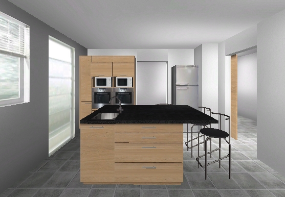

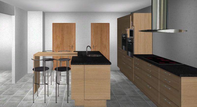

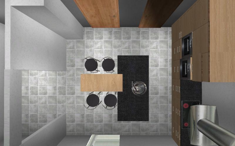

AW: Herausforderung durch Türen und Durchgänge

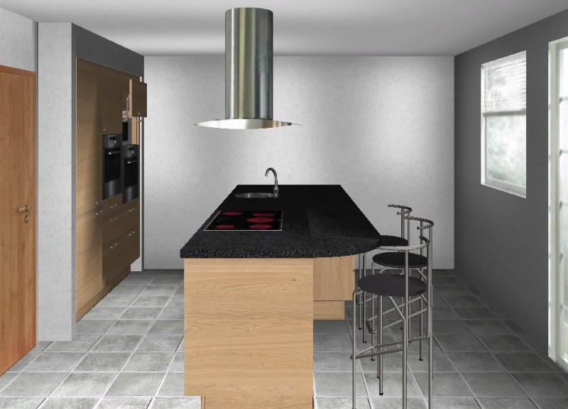

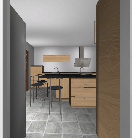

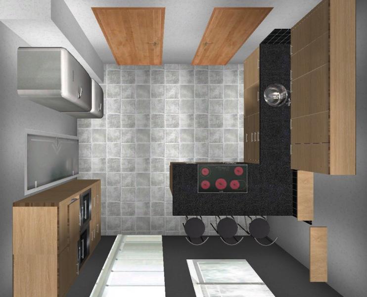

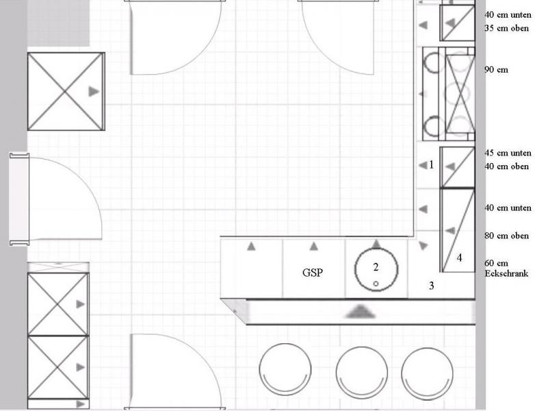

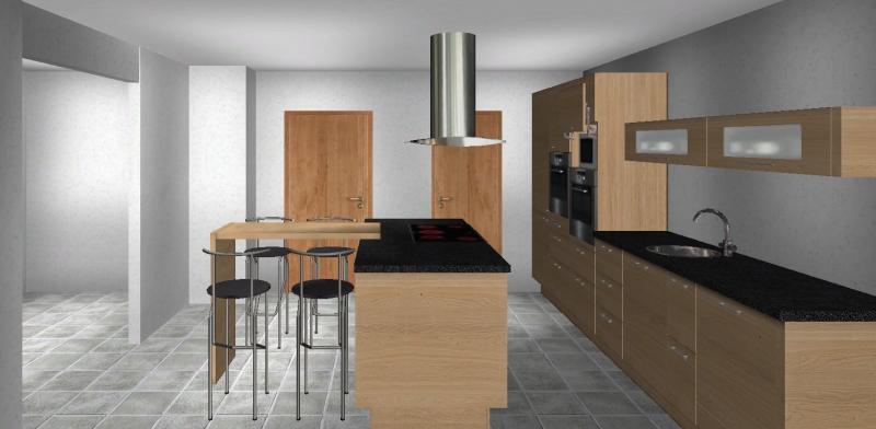

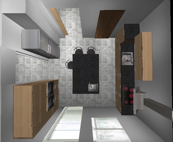

Hallo Thomas,
schön Dich hier zu "sehen". Super, wie Du den Alonplaner gemeistert hast.
Deinen Plan habe ich ein wenig umgestellt.
Die Eckspüle wurde durch eine tote Ecke ersetzt, dafür können 50cm durch Unterschrankplatz dazu kommen. So ein Eckspülen-Müllauszug hat nur Platz für zwei etwa 32x21 Eimer, in einen Auszug unter einem 60er Spülenschrank passen zwei etwa 21x16 Eimerchen zusätzlich. Noch ein Nachteil von dem Eckschrank: Wenn er geöffnet ist, sind die Schränke links und rechts daneben blockiert.
Das Kochfeld habe ich auf die Halbinsel gesetzt, gibt mehr Oberschrankplatz und die Haube ist nicht zwischen den Oberschränken eingeklemmt.
  • Thomas.KPL
  • Thomas.POS

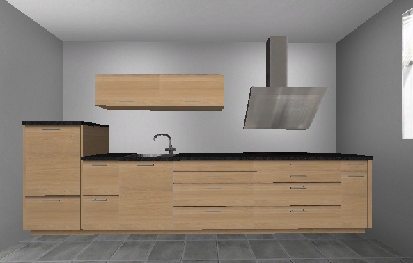

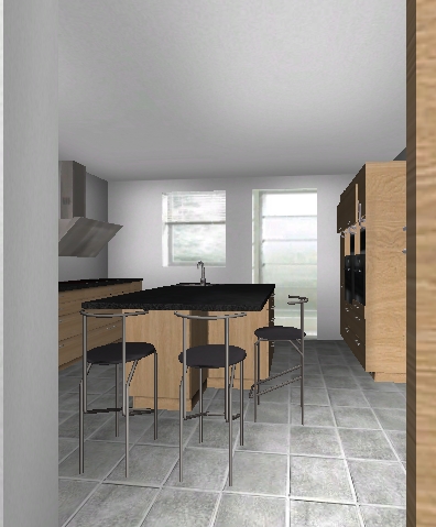

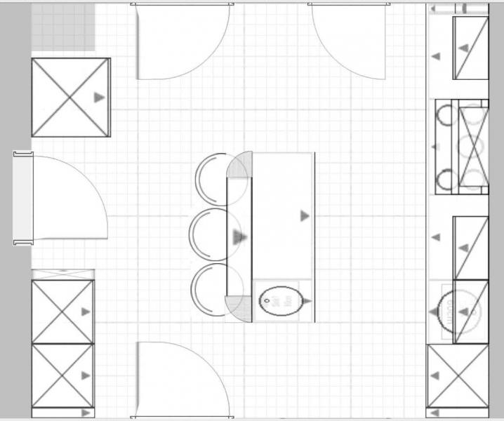

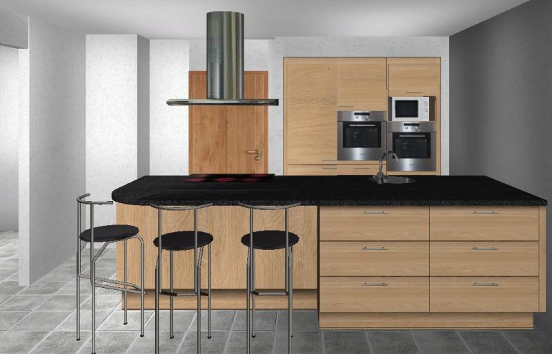

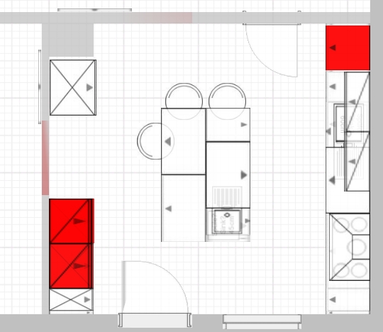

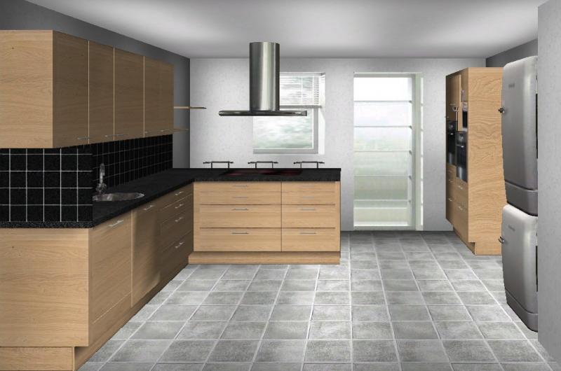

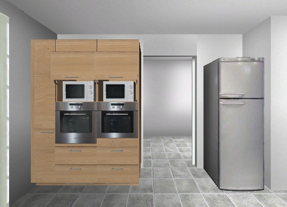

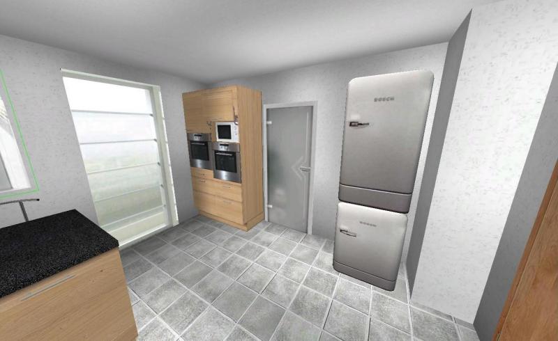

Vielleicht mögt Ihr die Dunstesse vor dem Fenster nicht.
Ich hab sie mal mit der Spüle getauscht. Hier kann die Spülmaschine stören, wenn sie geöffnet ist, weil sie praktisch mitten im Raum steht.
Habe ich richtig gelesen, die Tür planlinks kann beliebig verschoben werden?
Ist das ein Altbau?
Gibt es den Stand-Alone schon?
Wenn ja, muss es einer sein?
Hallo Elke,
der zweite Entwurf gefällt mir deutlich besser. Die Kochstelle will ich vor der Wand haben. Ich finde der Platz hinterm Herd ist ziemlich ungemütlich zum Sitzen ;-)
Das Standgerät gibt es noch nicht, aber bisher mögen wir diese.
Außer der Mikrowelle haben wir noch keinen Gerätebestand.
Was schlägst du vor?
Gruß
Thomas
der Entwurf von Elke ist schon sehr praktikabel.
Was mir persönlich nicht gefällt ist die "eingeklemmte" DAH (rechts und links Hängeschränke.
Könnte man auf die Hängeschränke dort verzichten und stattdessen rechts von der DAH anfangen breite, aber nicht so hohe Hängeschränke bis ganz nach rechts zu Wand ziehen?
Ich habe eher an soetwas gedacht:
PS: ca. 2 m rechts von der DAH bis zur rechten Wand.

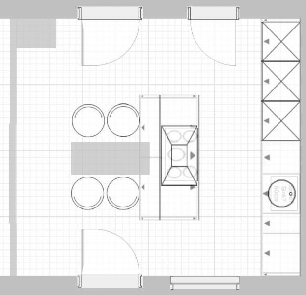

Hi Thomas,
die 4 Türen machen mich leicht kirre :-).
Besteht die Möglichkeit die Vorratskammer auszuhöhlen und dort Schränke reinzustellen, sieht dann teilweise eingekoffert aus.
Die Kammer ist 230 cm breit ich habe mal 50-60-50-60 reingestellt.
Hier mal nur als Denkanstoß, ist bei weitem nicht finegetunt ...
Tür links würde man auch anders aufmachen und noch etwas schieben.
Muckelina ;-)

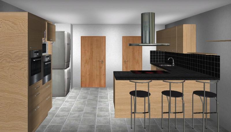

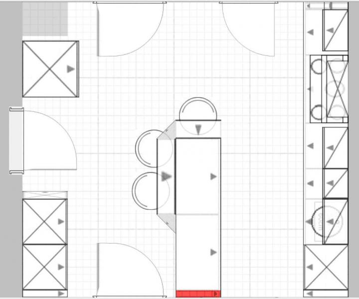

Beim Kühlschrank darfst Du mich nicht fragen, weil ich kein Freund von Stand-Alones bin, der einzige, der mir gefällt, ist der integrierbare von Liebherr mit den zwei Tiefkühlschubladen unten.

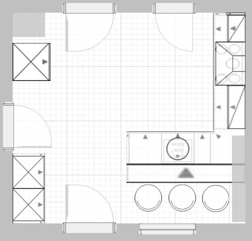

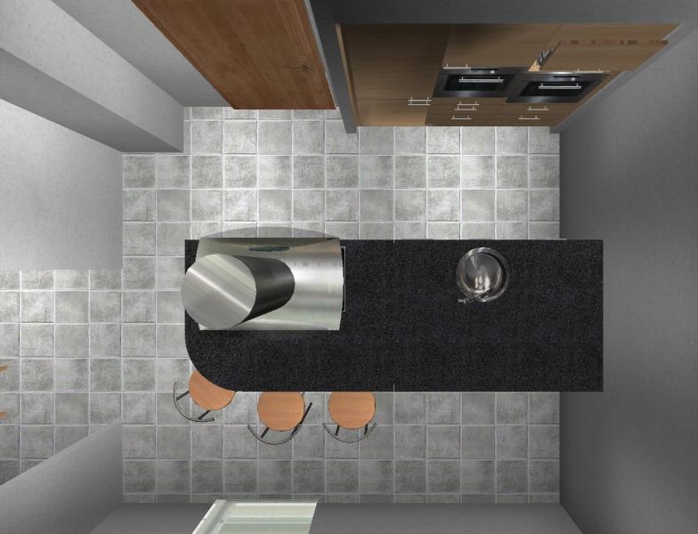

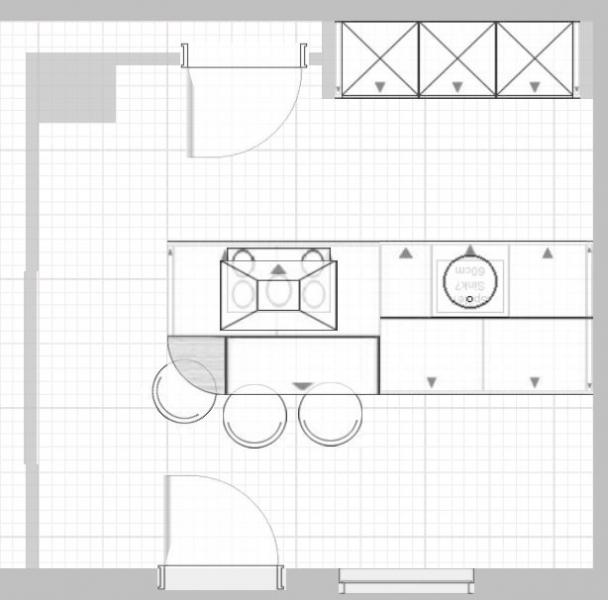

Ein Vorschlag für die Küche ist mir noch eingefallen.
Der Ansetztisch verschiebbar, je nach dem, wo man ihn gerade will.
Kochfeld leider wieder auf der Insel.
Ich versuch mal umzustellen.
  • Thomas 3.KPL
  • Thomas 3.POS
Muckelina, die Schränke zu versenken finde ich super. Gute Idee
PS passen leider nur drei hin und keine tote Ecke, weil die Nische nur 200cm hat.
#7 umgestellt

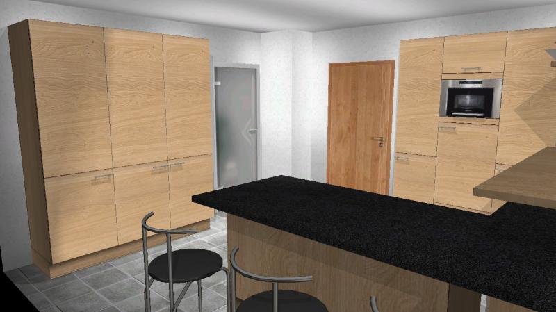

hier mal was mit "versenkten" Hochschränken,
gefällt mir aber nicht, nur mal zum Ansehen.

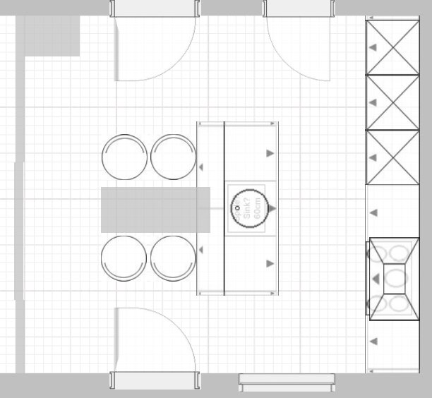

Aus 7b dann mal meine Variante 1 ;-)
Zum Flur hin würde ich auch eine Schiebetür setzen, damit sind die Gänge in der Küche rundum gut zu nutzen.__________________________Hochschränke alle planlinks:
BO und DG nebeneinander, jeweils Klappfächer drüber. In einem kann dann eine Standmikrowelle stehen, im anderen natürlich alles mögliche. Wenn der Stauraum gebraucht wird, kann man als Abstandschaffer zur Fensterwand noch einen 30er Schrank mit Innenauszügen für Vorräte etc. stellen. Der Durchgang selber ist auf 100 cm Breite gelegt und die Nische für den Stand-Alone läßt einen 75 cm breiten Stand-Alone zu. Der Durchgang ins Esszimmer ist etwas tunnelig. Wie gesagt, kann man heilen, indem man den 30er links wegläßt und den Durchgang noch etwas nach links schiebt.
Ich würde dann aber auf jeden Fall dort auch einen Wasser-/Abwasseranschluß mit vorsehen, wenn es denn doch mal ein DG mit Wasseranschluß wird, oder vielleicht mal ein Einbau-KVA in einen der Schränke wandert.
__________________________Lange Zeile planrechts:
- hochgebaute GSP
- 40er Müll (Bio-/Rest) unter der APL, unten Stauram
- 60er Spülenschrank mit einem großen Becken, im Schrank die üblichen Putzmittel, außerdem kann im Auszug noch gelber Sack-Müll/Altpapier untergebracht werden.
- 90er Auszugsunterschrank, insbesondere Küchenhelfer, Schüsseln, Elektrokleingeräte etc. Halt so Sachen, die man beim Vorbereiten braucht
- 100er Auszugsunterschrank, insbesondere Kochbesteck, Töpfe, Pfannen, Deckel, Back-/Auflaufformen. Kochfeld linksbündig, damit rechts vom Kochfeld mit Blende ca. 45 cm entstehen.
- 30er Gewürze/Öle/Essig)
Dies als Zeile für die normale Arbeit.
__________________________Arbeitsinsel:
In der Arbeitsinsel ein 45er Schrank mit einem relativ kleinem Becken (max. f. 40er Unterschrank , damit links noch genug APL-Steg bleibt. Daneben dann ein 90er, insbesondere für Besteck, Geschirr usw.
Auf der Rückseite noch ein 90er Auszugsunterschrank, Gläser, Tassen, Servierbesteck, Serviergeschirr usw.
Nach rechts steht die APL rund 45 cm über, das sollte noch ohne Abstützung halten.
Gangbreiten wären jetzt zwischen langer Zeile und Insel ca. 100 cm, auf der anderen Seite ca. 90 cm. Nach planoben 110 cm, nach unten 100 cm. Dadurch, dass man rundum gehen kann, ist das absolut ausreichend. In meiner Küche habe ich z. B. 93 cm
- Da haben wir auch schon sehr bequem zu dritt gekocht.
Wow, Danke für die tollen Ideen.
Meine Antwort dauert etwas länger weil meine Frau und ich beide am Wochenende durcharbeiten mussten und natürlich auf viel über die Küchenideen diskutiert haben.
Die Inselvarianten haben uns zu mehreren verworfenen Ideen geführt (Hab ich mal als Grundrisse hier:-)
Argumente die gegen die 3 Varianten sprechen:
- Die Gäste / Besucher in der Küche sitzen im Weg bei allem was mit dem BO oder DGC zu tun hat.
- Die Laufwege um unsere (Halb-)Insel drumherum.
Das erste scheint ungeschickt.
Die Laufwege können wir schlecht beurteilen. Auch nicht mit Üben in der jetzigen Küche ;-)
Allerdings sind wir beide nicht gerade von der schmalen Sorte und stehen uns gerne im Weg. Daher sind auch die Durchgänge etwas schmal (90-150 cm konnten wir in unserer aktuellen Küche Nachstellen. Alles unter 115 wird unbequem wenn noch Auszüge/Schubladen/Schränke verwendet werden sollen.)
Deshalb haben wir mal intensiven Aufwand in die Planung der L-Variante gesteckt:
Hier mit Grundriss und Ansichtsplanung.
Die Gäste sind schön Aufgeräumt aus dem Weg geschafft.
Bei den US (1) und (2) sollte der unterste Auszug doppelt hoch werden.
bei (1) für Essig und Öl und Co.
bei (2) für einen Müllauszug.
Die Tote Ecke (3) soll eine Untote Ecke sein, dadurch das wir gerne einen Schrank der von der Rückseite aus per Drehtüre zugänglich ist, eingebaut hätten.
Beim HS (4) stelle ich mir eine Klapptür zur Seite vor, so dass meine Frau diesen bequemer öffnen kann.
Die AP soll an der "Thekenseite" ca. 25 cm überstehen. Halten 3 cm Granit das selbsttragend aus, oder wird das Problematisch? Insbesondere wenn sich jemand Gewichtiges aus mal draufstützt?
Die Hochschränke sind nicht genau die Modelle die auch stehen sollen. der zur Außenwand hin soll den Dampfgarer beinhalten und oben eine Drehtür in der größe der Klappe.
Schön fände ich auch ein "Versteck" für Backbleche und eine Trittleiter in der Wandanschlussblende, sowie ein Barfach als Abschluss. (Gibt es solche Extras irgendwo im Programm, oder bin ich damit automatisch bei einer Küche vom Schreiner?)
Die Tür an der Linken Wand wird übrigens mittlerweile eine Schiebetür, die entweder im Wohnzimmer verläuft, oder dort mit einer Verschalung versteckt wird.
Danke für den Hinweis zur Stauraum-Nutzung. Das 6er Raster wollte ich sowieso nutzen, aber irgendwie muss ich aus versehen eine der ersten Planungen hochgeladen haben.
Soweit meine Arbeitsergebnisse der letzten Tage, her mit der konstruktiven Kritik :dance:
Und übrigens viel Erfolg in Hamburg :cool:
Gruß
Thomas
Edit: Typos
Hallo Magnolia,
danke für den Tipp.
Den habe ich auch gerade gelesen. In der Vorbereitung und mit ähnlichen Gedanken habe ich schon die 5 cm geplant. :-[ Aber ob die auch reichen?
Also ggf. nochmal die Hänger umplanen / reduzieren...
Hänger rechts und links von der DAH finde ich persönlich eh "unansehnlich"
Deswegen würde ich ja oben sogar extra asymetrisch laufen und nur rechts von der DAH BIS ZUR WAND nicht so hohe Korpus-Höhen der Oberschränke wählen.
Habe ich aber schon mal geschrieben. :-[ und einFoto angehängt.
Hallo Magnolia,
ich hab das Bild auch ohne nachsehen noch Erinnnerung. Da hat meine Frau gefragt ob ich jetzt spinne, wie ich auf die Idee mit den "hohen Hängern" komme, an die Sie sicher nicht dran kommt. Ich bin immer noch der Meinung das die HS gar eigentlich gar nicht benötigt werden.
Fast alles was wir jetzt drin haben soll in die schönen Auszüge.
Die sind nur noch für Gläser eingeplant.
Aber der Hinweis mit dem Einbau hilft ja eventuell.
Die Unterkante der Hängeschränke ist doch gleich wie bei den anderen Hängeschränken in deiner Planung ?!?! (Die stören meiner Meinung auch nicht an der Sitzecke, da sie ja nur 35 cm tief sind.
Da kann man doch mal im Alno -Planer spielen, wie das aussieht (habe aber keinen!)
Der Hängeschrank, der quasi über der Halbinsel ist, an den ist natürlich relativ schlecht ranzukommen. (bzw. teils von der Sitzecke/teils von der anderen Seite)
Aber man hat ja auch selten benötigtes irgendwo unterzubrinen.
Das durchziehen der schmalen Hängeschränke ist ja auch mehr oder weniger nur eine optische Sache dort.
