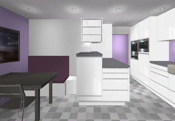

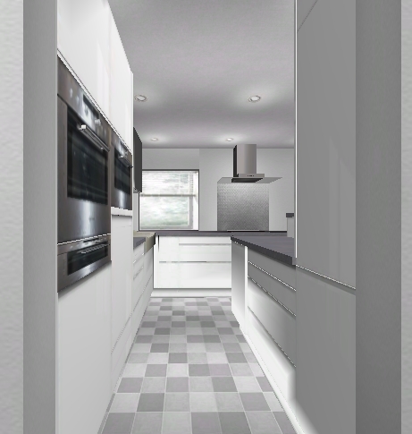

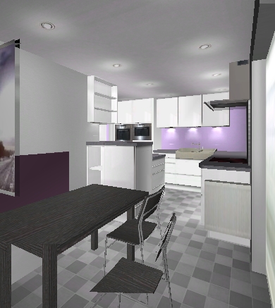

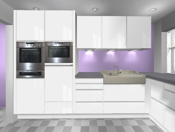

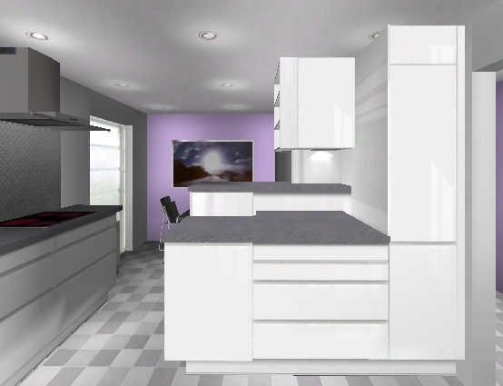

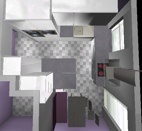

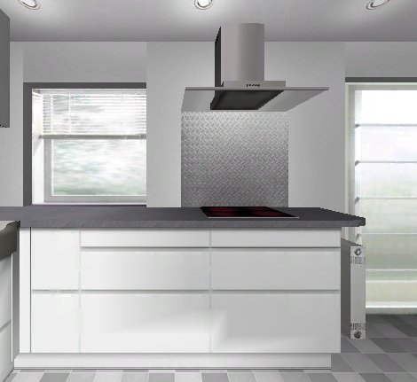

AW: Grobentwurf superkompakte Küche - HERAUSFORDERUNG
Du als die größere Person scheinst ja der Hauptkoch zu sein.
Evtl. läßt sich dann mit dem Fenster und entfernen der Fensterbank die APL in die Fensterlaibung führen und eine Arbeitshöhe von ca. 95 bis 97 cm realisieren. Das mit 78 cm hohen Korpussen führt dann zu einem Sockel von 13 bis 15 cm.
Den Mittelblock könnte man dann etwas niedriger, z. B. nur 91 cm gestalten. Dort wäre der Sockel dann nur 8 cm hoch.
Heizung aus der Nische raus und ein relativ breiter nicht so hoher Heizkörper am Ende der Zeile unter der noch überstehenden APL. Wenn der Heizkörper nicht zu hoch ist, sollte sich die Wärme noch mit verteilen und vor allem auch als erstes im Sitzbereich ankommen. Dazu können die Heizungszuleitungsrohr im Sockelbereich der Unterschränke an der Wand verlängert werden.
Dann einmal das L außenrum:
- Hochschrank mit Backofen und Wärmeschublade, unten drunter evtl. Fachbretter für größere Teile oder Innenauszüge.
- erhöhte GSP, dadrüber den DG(C), der an der Oberkante dann mit Oberkante Backofen endet.
- 60er Auszugsunterschrank - Raster 1-1-2-2
- 90er Spülenschrank für Spülstein, unten 3-rasterigen verkürzten Auszug wg. Wasseranschluß und 2-rasteriger Normalauszug
- tote Ecke
- 30er Bio/Restmüll als MUPL , unterer Auszugs könnte großen gelber Sack-Behälter beinhalten.
- 80er Auszugsunterschrank, Raster 1-2-3, insbesondere alles, was man so beim Vorbereiten braucht, evtl. auch Gewürze etc.
- 80er Kochfeldunterschrank, Raster 1-2-3, Kochbesteck, Töpfe, Pfannen etc.
- ca. 20 bis 30 cm APL-Überstand, das schafft Platz für den Heizkörper und Abstellfläche neben dem Kochfeld.
Hängeschränke im Bereich der Spüle soweit, dass das Fenster noch zu öffnen ist.
Dann der Mittelblock. Vom Eingang weg:
- 45er auf 50 cm tiefengekürzter Vorratsschrank mit Innenauszügen
- 90er übertiefer (75 cm) Auszugsunterschrank, Raster 1-1-2-2, insbesondere Besteck, Geschirr etc.
- gedreht zum Kochgang 60er Auszugsunterschrank, Raster 1-1-2-2, für allen Kleinkram
- Schublade und dann 88er Kühlschrank, Oberkante bei Sockelhöhe 8 cm dann bei ca. 116 cm. Kühlschrank damit auch Nähe Essplatz/Balkon und ich könnte mir hier auch einen schönen kleinen Stehlümmelplatz vorstellen, da ideale Barhöhe ;-)
- Zur Bank hin dann noch 2 Regalfächer ca. 35 cm breit und tief ... Zeitungsablage etc.
Bank planlinks zum Sitzen ca. 140 cm .. bequem für 2, dann Übergang in das Raumtrennerregal.
Tisch ca. 80x130 cm
2 Stühle.
Und hier noch die Alnodateien:
  • tommie_20140204_kb1-alt.KPL
Danke für Eure Impulse/Einhaken/Vorschläge.
Pardon, sollte ich nicht auf alle Details eingehen, dann bitte nochmals nachhaken.
OK,
die Wärmekosten werden nach Gasverbrauch abgerechnet. Der Zähler ist im Keller. An den Heizkörpern ist außer dem Thermostat nichts.
Grundriss steht dabei.
Toilette und Bad werden zusammen gelegt. Also die Wand entfernt.
Vielleicht lässt sich der Vermieter breit schlagen und die Wand zwischen Küche und Bad 30-40 cm zu versetzen. Mir wäre Küchenplatz wichtiger als Badkomfort. Kommt aber wieder darauf an, ob Dusche oder Badewanne rein kommen und mehr Platz ist. Badewanne bräuchten wir nicht...(Fass ist offen...)
P.S.: Ich sehe gerade, dass die Küche/Badwand, gar nicht versetzt werden könnte - Fenster. Allerdings weiß ich auch nicht wie aktuell der Plan ist. Vielleicht lässt sich was in Richtung Zimmer 2 versetzen.
Den Vorschlag mit Türe versetzen habe ich dem Vermieter (Wonungsgenossenschaft) gemacht. Da muss ich noch warten auf Feedback.
Die unterschiedlichen Höhen mit der Fensternische im Einklang kann ich mir gut vorstellen. Allerdings eher zum Herd und angrenzende Bereiche niedriger, muss ich aber erst noch durchdenken .
Die Heizungseinwände sind klar. Kann mir allerdings nicht vorstellen, dass der Vermieter den HK so an der Stirnseite platzieren lässt.
(Die Heizung wird komplett neu gemacht. Muss aber wieder für den Allgemeinmieter gemacht werden).
@KerstinB.:
Mir ist die Bestandteilebeschreibung wie du/man sie machst nicht so geläufig (was das Raster angeht vor allem). Ich gehe davon aus, dass sie die Zeichnung wiedergibt. Das muss ich erst noch in Einklang mit den Renderings bringen. Dauert noch - "Mann". (Was mich noch etwas irritiert: ist das nicht mehr als eine Stellprobe, die in den Bildern zu sehen ist - also mit Variation?)
Stehlümmelplatz - meine Eltern haben so etwas ähnliches. Das bleibt bei denen ungenutzt, auch wenn wir oder Gäste da sind, deshalb kann ich mich der Idee nicht so annähern.
@Tara:
Danke für deine Skizze.
Viel Raum finde ich auch gut. Allerdings fürchte ich, dass die freibleibenden Nischen/Ecken meinen Platz/VerstauBedarf nicht lösen.
Platzbedarfsanalyse:
Ich habe inzwischen addiert wieviel Stauraum ich momentan beanspruche.
Ich weiß nicht, ob man das so macht, aber ich habe in der jetzigen Küche folgendes ermittelt:
10 m2 auf 10,5 Höhenmetern.
1 Besteckschublade
1 Hailo-Auszugs-Müll
Das versuche ich auch mal in meiner Zeichnung umzusetzen.
Bin ja neugierig, nachdem du hier mit einigen Einzelfragen aufgeschlagen bist, würde bestimmt nicht nur mich die weitere Küchenplanung interessieren :kiss:
Wie sieht es denn aus?
