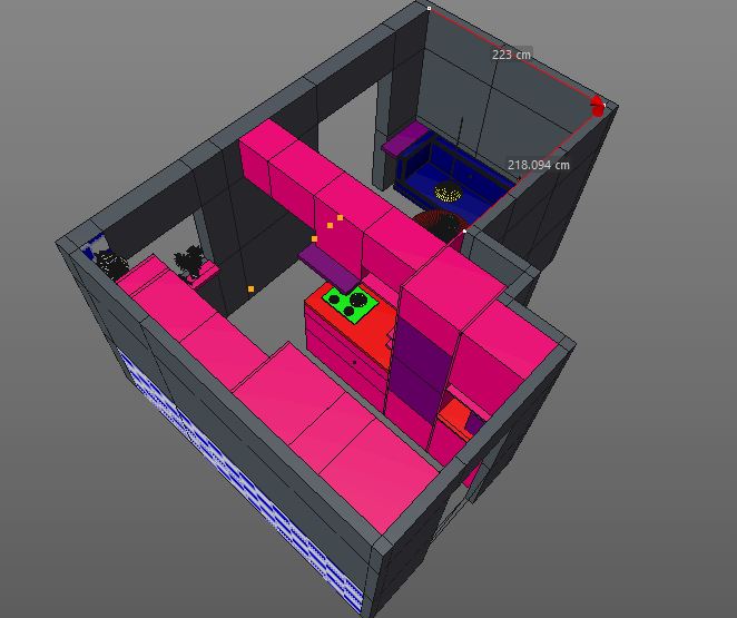

Unbeendet Grobentwurf superkompakte Küche - HERAUSFORDERUNG
Tommie
51

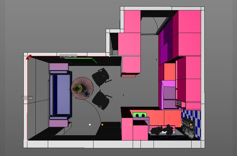

unsere Küche entsteht allmählich.
Ohne zu sehr ins Detail zu gehen, würde mich Eure ganz grobe Einschätzung nach Blick auf die Grundrisse und eure Erfahrung dazu interessieren.
Was uns ( Frau + Mann - Zwei Personen Haushalt) am wichtigsten ist:
...mir als Kochenden: Sehr kompakate Funktionsbereiche - ganz nah zusammen.
...uns als Essende: Essplatz in der Küche. Für zu 80% zwei Personen - ansonsten 4 Personen (+ 2 Gäste). (Bei mehr Leuten im Wohnzimmer)
(Der Essplatz kann schon klein aber fein werden, aber sich zum setzen hinzubasteln wäre blöd.
Direkt angeschlossen ist eine kleine Terasse in den Garten, wo wir im Sommer hauptsächlich Essen würden.
Die Türe in den Essbereich hinein...naja...entweder draussen essen oder Zu.
Problem/Herausforderung: Platzmangel!
Frage:
Der "Kochbereichsgang" hat eine Breite von 100 cm - reicht das (wir sind eher schlank)? Besser wären 90 cm, um dies dem Essbereich zuzuschlagen.
Essplatz soll eine Einbaubank mit Polsterung bekommen.
Dabei belasse ich´s erst mal.
Feedback wäre klasse.
Schönen Gruß
Tommie

AW: Grobentwurf superkompakte Küche - HERAUSFORDERUNG
Die Bilder sind schön bunt und haben teilweise ja auch Zahlen drin, aber wenn wir planen sollen, dann müsstest du bitte einen wirklich gut vermaßten Grundriss einstellen, gerne auch handgezeichnet und abfotografiert, in dem jedes einzelne Wandstück vermaßt ist. Vorsprünge und Teilstücke neben Türen und Fenstern gibt es ja genug.
Ganz kurz:
Lasst den Apotheker weg und spendiert Euch dafür etwas mehr Arbeitsfläche. Davon scheint es mir doch etwas zu wenig zu sein.
Warum überhaupt so viele Hochschränke, was kommt da alles rein?
Den Durchgang mit den Hängern obendrüber finde ich gut, den würde ich von Esseite her verkleiden und tapezieren.
Das Kochfeld geht auf so einer schmalen Insel eigentlich nicht. Da hast immer alles hintenrunter vollgespritzt. Hier würde ich auf jeden Fall eine durchgehende Glasplatte über die ganze Insellänge anbringen, ca. 40cm hoch. Als Absturz- und Spritzschutz. Mal was rüberreichen kann man auch so noch.
Außerdem Kochfeld weg vom Inselende! Eher mittig oder rechts setzen. Das ist an so einem Durchgang sehr gefährlich, man kann leicht mal an eine Pfannengriff hängenbleiben.
Der Essbereich sieht gemütlich aus. :top:

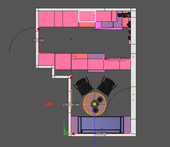

danke Euch für´s einmischen.

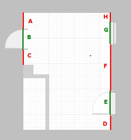

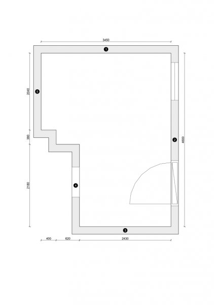

Ok - den vermaßten Grundriss habe ich eingestellt. (die Türe ist woanders momentan, könnte aber wohl versetzt werden...)
Andrea - ich habe jetzt den Apotheker raus und damit die Arbeitsfläche neben der V&B-Spülkeramik vergrößert. (obwohl ich in der neuen Küche mit 60 + 40 cm Arbeitfläche, auch bei mehrgängigen Menüs, leidlich klar komme.)
Apotheker (Schränke) finde ich schon sexy.
Platzbedarf - gutes Stichwort. Ich muss mal den momentanen Platzbedarf in den Schränken ermitteln, um in der neuen Küche nicht mit leeren Schränken da zu stehen.
Habe jetzt auch das Kochfeld nach rechts gerückt und hinten eine Miniwand gemacht - Glas kann ich mir da nicht gut vorstellen.
Bilder mit den AndreaModifikationen sind anbei.
Insgesamt haben mich das in Frage stellen des Apothekers auf eine nochmals andere Grundrissidee gebracht. Muss ich aber erst noch durchzeichnen.
Wichtigeste, schon gestellte Frage: Denkt ihr, man kann sich in der Küche/Essplatz zu zweit bis viert einigermaßen bewegen und aufhalten?
Besten Gruß
Tom

Danke für den Grundriss!
Leider kann ich die Zahlen schlecht lesen. Kannst du die linke Wandkette nochmal korrigieren, bitte?
Ich lese da 204 - 34 - 218, das passt aber nicht zu den 450cm, die ich rechts lese.
Wenn du den GR z.B. mit dem Windows Bildanzeige Programm aufmachst und vergrösserst, ist es gross genug.
Ich kann noch nicht in die Küche, und deshalb die Masse nicht verifizieren.
Und wenn du die Zahlen einfach nochmal hier geschrieben hättest, nur die drei Zahlen der linken Seite, dann müsste ich nicht nochmal drum bitten. :rolleyes:
Hallo Anette,
natürlich:
Türseite:204/38/218
Fensterseite: 460
Gruss Tom

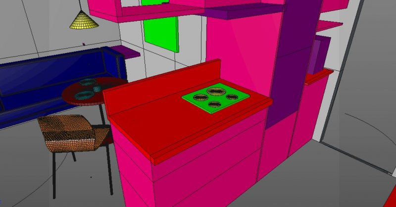

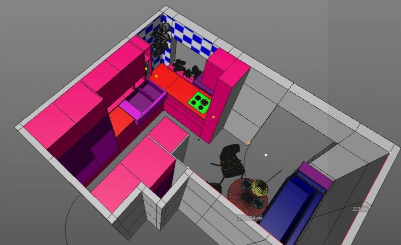

Hi,
dank Anettes Zweifel am Apotheker, habe ich eine neue GR-Idee entwickelt. Und der Apotheker ist auch noch drin. Und Wasser und Feuer sind beieinander. Die Arbeitsflächen vergrößert. Sitzplatz freier. Abzug direkt an Aussenwand.
Was meint ihr dazu?
Salu Tom
Bei dieser Planung finde ich die Spüle reichlich überdimensioniert. Sie lässt euch ja kauf Arbeitsfläche.... Planung 2 finde ich deutlich besser.
Andrea wars mit dem Zweifel am Apo, aber ich stimme ihr trotzdem zu.;-)
Hier für die Alnoplanernutzer die Dateien vom Grundriss.
Allerdings fehlen die genauen Maße der Fenster und Türen und der entsprechenden Wandstücke daneben.
@Tommie, bitte bei Gelegenheit nachreichen.
Schmeiß den Apotheker trotzdem raus. Ich hab das nicht nur wegen der Arbeitsfläche gesagt. ;-)
Apotheker sind zusammen mit Eckschränken das Lästigste, was man sich in die Küche reinstellen kann. Da die meisten Leute die Dinger falsch einräumen, müssen sie mehrmals täglich immer den kompletten Schrank bewegen, nur um mal Zucker oder ein Päckchen Backpulver rauszuholen.
Außerdem geht viel Platz verloren, weil man immer zwischen den Böden raum lassen muss, damit man die Sachen aus der Mitte rausheben kann. Viel Spaß auch, wenn Dir mal da drin ein Päckchen Kokosraspel o.ä. umkippt. Das kannst dann überall rauspopeln, wenn Gitterboden.
Vergleiche mal das Ganze mit einem Schrank mit Innenauszügen. Dann lieber auch 10cm breiter. Da kannst jeden Auszug vollmachen und direkt obendrüber den nächsten Auszug haben. Bewegst immer nur den gerade benötigten Auszug.
Das Argument: "da hab ich den Überblick" halte ich für Quatsch. Jeder, der seine Küche selber einräumt, weiß auch genau, wo was steht. Da braucht es keine Apotheker-Übersicht.
Und von wegen "immer zwei Handgriffe": Oft ist es nur einer, weil die häufig benötigten Sachen eh vorne in den Auszügen stehen und man dann zum Türe öffnen und Rausnehmen grad gleich lang braucht, wie beim Apotheker. Weil der fährt ja deutlich langsamer raus, als man eine einfache Drehtüre öffnet.
Ich finde die verbesserte Stellprobe aus #4 auch am besten. Das scheint noch am meisten Arbeitsfläche zu sein.
Kannst Du bitte mal erläutern, was alles in die vielen Hochschränke soll?
Hallo;
Apotheker:
Danke Andrea für die differenzierte Ablehnung des Apothekers. Ich habe z.B. eine Menge, ca. 50 tupperartige Behälter, in denen ich ganz viele Hülsenfrüchte, Getreide, Soja, u.ä. habe. Die stehen momentan hintereinander in drei Reihen, 6 Reihen breit und drei aufeinander und ich verliere voll den Überblick. In einem Apo (vielleicht dreiteilig?) dachte ich diese einreihig nebeneinander zu haben.
Aber ich lass das sich mal setzen.
Spüle:
Ich weiß, die ist ein Pfund. Aber die finde ich einfach sehr schön.
Außerdem bin ich ein vom WasserInsWasser Wäscher - z.B. beim Salat etc. putzen.
Hätte sie wohl noch etwas nach links gerutscht, um mglw. einen EckRausDrehschrank unterzubringen (obwohl die mir eigentlich nicht so behagen).
Hochschränke:
Ich muss mal eine Platzermittlung der Sachen in der momentanen Küche machen.
Ich bin mal durchgegangen, ob wir Alles brauchen. Außer der Nudelmaschine, die wir nur alle 6 Wochen brauchen, muss Alles drin bleiben. Da ist neben dem ziemlich vielen Porzellan, die Getreidemühle, Küchenmaschine, Tee/Kaffee Boxen, Lebensmittelschrank (Mehl, Nudelsachen),Backzeugs, div. Vorräte, Kleinzeugs wie (Trichter, Mixstab, Mixer) usw. drin.
Wie man so eine Analyse macht, weiß ich allerdings nicht so genau. Dachte daran die Stellflächen zu ermitteln und die Fachhöhen. Oder anders?
Fehlende Daten:
Reiche ich baldmöglichst nach.
Danke jedenfalls für´s einmischen an Alle. Das ist echt klasse. Wow.
Besten Gruss
Tom

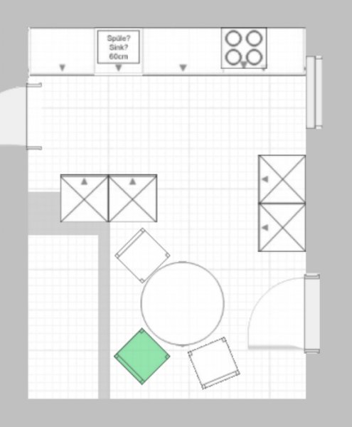

Ich musste auch mal eine Stellprobe machen. Und da ich immer Luft und Arbeitsfläche im Raum brauche, folgende Idee.
Reine Stellprobe mit Schränken, deshalb nur als Bild.
Der Tisch hat einen Durchmesser von 1m
Also ich fand ja die Idee mit der "Hängerbrücke" am Anfang schon gut. Das brächte zwar schön viel Stauraum - aber auch schlecht zugänglich.
Vielleicht kannst der Stauraumermittlung noch eine Goldkante verpassen und mal versuchen rauszufinden, was von den Sachen auch so weit nach oben und nur mit Leiter zugänglich geparkt werden könnte oder ob das dann eh für die Katz wäre da oben.

Mir ist neben den noch fehlenden Maßen aufgefallen:
Insbesondere die rechte Maßkette würde mich aktuell sehr interessieren, davon besonders das Maß D. Wie breit würdest du D denn aus deiner Erinnerung her schätzen?
Wenn im Bereich Fenster ein Heizkörper sitzt, wäre es wichtig, ob in einer Nische unter dem Fensterbrett oder ob in den Raum stehend.
Wenn Wasser völlig variabel gelegt werden kann (wirklich VÖLLIG) variabel .. wie sieht dann eine evtl. Heizungsverlegung aus?
Hallo und hier die Infos,
55 cm
Heizkörper:
Nische unter Fensterbrett
Heizungsverlegung:
Glaube fast das nicht. Kläre ich.
