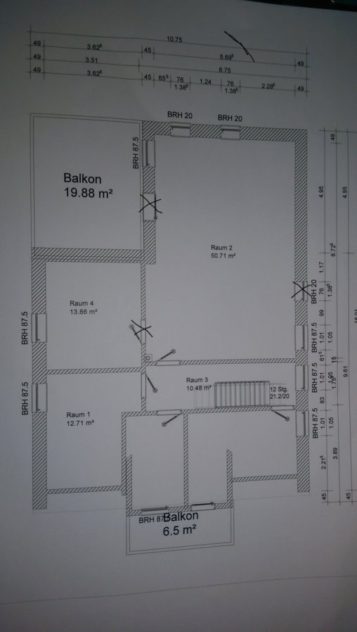

ich bin Christian und komme aus dem nördlichen Münsterland. Wir planen grad beim meinem Schwiegervater einen großen An und Umbau bei dem wir ins 1.Og und Dachgeschoss ziehen. Wir würden gerne eine Wohnküche bekommen, nur ist die Frage ob sich das bei einem Raum von 6,3m x 8,3m realisieren lässt?
also wir haben 2 3er Ektorp :Produktmaße Breite: 218 cm Tiefe: 88 cm Höhe: 88 cm die ins Wohnzimmer sollen.
Und ein Esstisch :Produktmaße Länge: 180 cm Länge mind.: 140 cm Länge max.: 220 cm Breite: 84 cm
mit 4 Stühlen soll auch mit übernommen werden.
Im Wohnbereich sollen vielleicht noch 1 bis 2 Sideboards untergebracht werden.
Bei der Küchenplanung sind wir für alles offen. Wenn ihr noch weitere Daten braucht meldet euch bitte!
Hallo Christian und herzlich willkommen im Forum.
Ich wollte einen ALNO Leerplan erstellen, bin jetzt aber nicht sicher bez der Raummasse.
Es geht um Raum1? Im Etagengrundriss ist der Raum 570*872cm gross. Du schreibst im Text "das bei einem Raum von 6,3m x 8,3m".
Du schreibst BRH ca 94cm im Plan 87.5cm
Es fehlen Wandmasse planunten und planlinks.
Keine Balkontür?
Im Forum ist sehr viel los, es wäre hilfreich, wenn solche Dinge nicht immer wieder hinterfragt werden müssen, alles sehr mühsam, es ist unsere Freizeit.
Guten Morgen Evelin, also die Maße im Plan stimmen hatte andere im Kopf. BRH ist noch variabel. Welche Maße brauchst du denn genau? Die Balkontür ist das Fenster planoben am Balkon. Es handelt sich um den Raum 2. Gruß Christian
Noch eine kleine aber ich denke wichtige Info, planunten rechts in der Ecke ungefähr liegt das Abflussrohr.
und warum dann diese Anhabe, wenn der Abfluss fix ist? Das ist alles sehr mühsam, wenn im Grunde fast alle Anhaben einmal so einmal anders beschrieben werden. Wir haben hier wirklich noch andere "Kunden", die sich in der Hinsicht wesentlich mehr Mühe machen, selbst Vorschläge einbringen und den ALNO anwerfen.
Evelin es tut mir leid wenn ich euch hier unnötig Arbeit mache,Sorry dafür. Ich komm mit dem Alno Planer nicht wirklich zurecht, wir sind z.Z noch wie Feuer und Wasser Danke aber schon mal das du mir vielleicht trotzdem ein bisschen weiter hilfst Gruß Christian

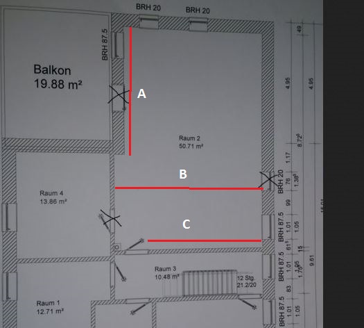

Wenn Du Planoben und Planrechts eine L-Küche aufstellst und den Esstisch dort hineinstellst, dann klappt das mit eurer Wohnküche.
Huhu, meinst du es würden nicht auch unten rechts klappen,so das man den Wohnbereich zum Balkon hat?
- schon, aber der Wohnbereich lässt sich planunten besser möblieren ;-) und man verbringt tagsüber mehr Zeit in der Küche und Essen als im Wohnbereich und hat so mehr vom Tageslicht :-)
Hallo Vanessa, da wollte meine Frau eigentlich auch die Küche haben :-) Ich werde jetzt mal mit dem Klempner sprechen wie wir das mit dem Abwasser machen können. Aber es würde ja auch nur eine L-Form in Frage kommen,oder?(was anderes war auch nicht geplant;-) ) Gruß Christian
L-Küche ist das einzige, was bei den Raummassen in Frage kommt. Und Deine Frau hat Recht :-)
:-) darum hast Du sie doch geheiratet ;-) - stell Dir nurmal vor sie hätte nix als dumme Ideen im Kopf .... :w00t:
Ich finde der Plan ist immer noch ungereimt. Und, es wäre sinnvoll, den Plan nochmal so zu scannen oder abzufotografieren, dass man alle Zahlen ganz gut lesen kann. Evtl. scannen als PDF und dann gleich in den Plan auch die von Evelin noch nachgefragten Maße einzutragen.
kueche-jpg.201273
Dann sind planoben noch Fenster mit BRH 20, aber nur einer HÖhe von 138 cm eingetragen. Der Zugang zum Balkon ist auch seltsam. Auch die Fenstersetzerei an der planlinken Wand erscheint sehr willkürlich.
Hilfreich wäre es zu wiessen, was in den anderen Räumen ist. Raum 4 ist ja wohl ein gefangener Raum.
Hilfreich ebenfalls zu wissen, wo kommt man mit der Treppe an ... rechts oder links. Die sieht auch zu kurz gezeichnet aus. Ist die Tür zu Raum 2 noch beliebig zu setzen. Was ist mit dem Kaminschacht in der Ecke .. nur ein Schacht oder soll da mal ein Ofen geplant werden?
Wird das alles noch neu gebaut?
genau, der Raum gehört ordentlich vermasst. Hier man nur ganz grob, wie ich es machen würde, wenn die Fenster oben wirklich BRH 20 sind.
.. da ist aber links noch eine Balkontüre - und um mit dem Essplatz diese nicht zu blockieren würde ich eben doch eine L-Küche bevorzugen - Planrechts Seitenschränke und oben vor der toten Ecke der hochgebaute GSP und an der Wand planoben eine übertiefe Arbeitszeile. Dann steht der Esstisch frei im Raum und blockiert nicht den Laufweg und das Wohnzimmer kann auch etwas grosszügiger möbliert werden.
Es wird gemeinsam gekocht, seid ihr beide 175cm groß?
