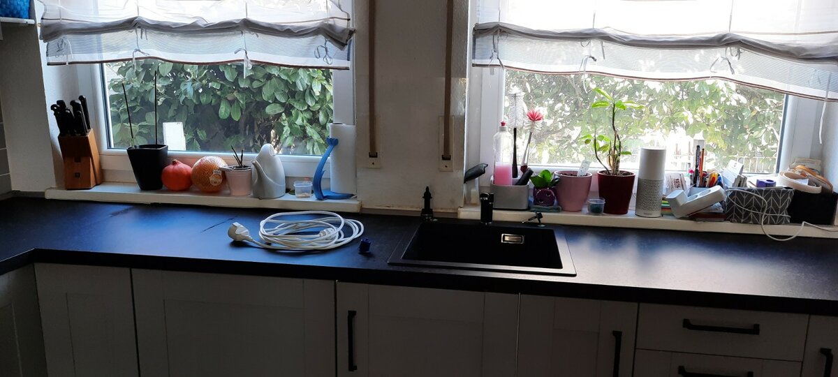

Die alte Platte hatte eine Tiefe von 60 cm, die neue 63,5. Diese hatte ich im Baumarkt auf 60,5 cm kürzen lassen. Auf einer Seite wird die eine Arbeitsplatte fast komplett von Fensterbänken überdeckt. Soweit so gut.

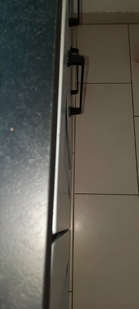

Allerdings ist das weitere Problem, daß die Tiefe bei der alten Platte vollkommen ausreichend war. Aber hier haben sie die Platte zu weit reingeschoben. D.h. teilweise stehen die Türen über.

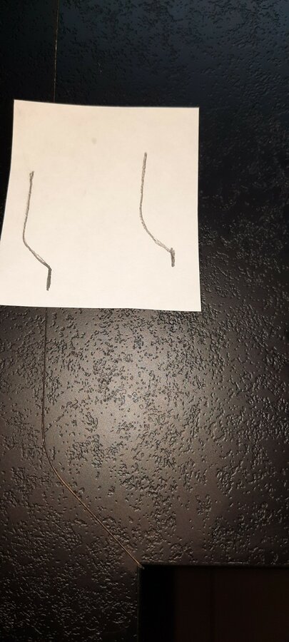

So, aber was kann ich jetzt machen, um nicht 2 Arbeitsplatten neu bestellen zu müssen. Das Problem ist ja die Eckfräsung. Dadurch kann die Platte ja nicht weiter nach vorne. Die andere einfach etwas von der Wand am Fenster ziehen geht auch nicht, weil der Herd nicht mittig gesetzt wurde zum Schrank darunter, sondern etwas zu weit link (rechts wäre besser gewesen).
Kann man eine Arbeitsplatte so zuschneiden lassen im Baumarkt, das vorne an der Kante ersteinmal 2 cm grade sind und dann erst die Rundung der Fräsung anfängt (wie auf den einen Bild von mir gedacht? Die Tiefe dafür hätte die Arbeitsplatte ja.

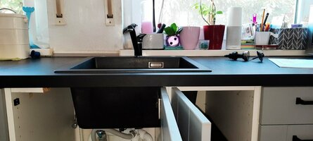

Die Türen kann ich leider nicht besser justieren, weil das Becken so an die Scharniere geklatscht haben, daß ich die Tiefeneinstellungsschraube nicht mehr nutzen kann. (vorher war auch schon ein so tiefes Becken drin).
Nein.

Die Spüle ist tatsächlich grandios falsch gesetzt. Leider versteh ich aus dem Text aber auch nicht, weshalb. Wäre es möglich, den Spülenschrank und den Schrank daneben zu ersetzen und stattdessen einen extrabreiten Spülenschrank dort hinzustellen? Die Unterschränke sind von Ikea , oder?
Wie der Überstand der Tür zustande gekommen ist, habe ich auch nicht verstanden. Kann die ganze Plattenanlage um den einen Zentimeter nach vorne geschoben werden, so dass die Türen überdeckt sind?

o.k. Also die Seite wo das Kochfeld sitzt perfekt an der Wand an. Deswegen hatte ich die Tiefe von 60,5 gewählt. Da ist auch alles mit dem Überstand an den Türen so wie es sein soll.
Die Problemplatte ist die mit der Spüle. Der Baumarkt sollte eigentlich die Platten auf 2,60 (Herdseite) und 2,90 (Fensterfront) cm schneiden. Benötigt wird aber nur 2, 30 und 2,60. Das sollte der Handwerker dann anpassen. Zugeschnitten wurde die kurze aber genau auf Passgröße. Darum ist der Handwerker davon ausgegangen, daß die andere auch genau auf Maß geschnitten wurde.
Die alte Platte am Fenster hatte ein Spalt von ca. 1,2 cm. Was aber nicht schlimm war, da ja die Fensterbank den Großteil überdeckt. Der Abstand wurde jetzt ja auch durch die neue Platte verkleinert. Allerdings hat der Handwerker die Platte komplett bis zur Wand geschoben. Dadurch fehlt vorne der Überstand. Sprich er hat es nicht ausgerichtet.
Wenn ich jetzt eine neue Arbeitsplatte für die unter der Fensterband mit Fräsung bestelle habe ich ja weiterhin das Problem, daß die Tiefe nicht paßt.
Hätte jetzt auch gesagt, okay rückt man halt einfach alles von der Fensterseite weg. Dann würde die Linke Seite dann halt eben nicht ganz bündig sitzen und müßte etwas gekürzt werden auf Herdseite. Die Seite ist eh etwas zu lang und müßte sowieso ca. 1 cm kürzer. Allerdings geht das nicht, weil das Kochfeld nicht mittig gesetzt wurde sondern sowieso schon zu weit links ist. Wenn ich die Platte dort also, und sei es nur für 1 cm von der Wand abrücke, dann geht das Kochfeld schon in den linken Unterschrank rüber.
Neu ausrichten geht ja auch nicht, weil Eckschrank. Verschiebe ich den paßt es auf anderer Seite nicht. Und ein neuer Unterschrank geht auch nicht, weil alte Faktum-Küche, der Wasserhahn dann immer noch Falsch sitzt und der Überstand nicht da ist.
Ich würde jetzt sagen, das der Handwerker theoretisch beide Platten ersetzen müsste. Aber ich habe so lange drauf gewartet. Die Diskussionen mit meinem Mann waren endlos, neue Küche sowieso nicht, nicht die Farbe usw. die ich wollte. Das Bestellen im Baumarkt dank Corona ein Krampf. Woanders bestellen konnte ich auch nicht, da entweder ausverkauft bzw. nicht das Muster was ich wollte.
