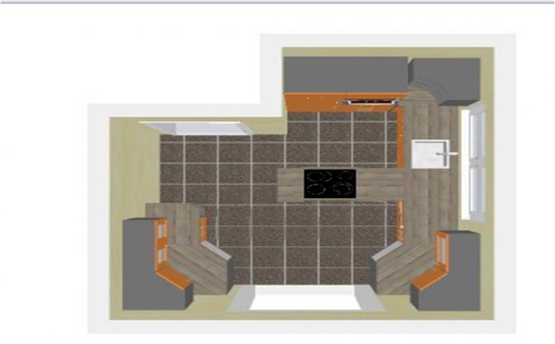

Hallo liebe Forums-Gemeinde! :-)
Ich wohne in einem Einfamilienhaus, die Küche haben wir übernommen, sie ist über 10 Jahre alt und leider garnicht mein Geschmack. Also muss eine neue Küche her.:dance:
Ich stehe noch ganz am Anfang der Planung, ich habe viele Ideen, aber weiß noch nicht genau was ich will. Über Hilfe und Anregungen würde ich mich sehr freuen!
Im Anhang die Bilder meiner ersten Überlegungen und Pläne. In erster Linie brauche ich Hilfe bzgl. der Raumplanung, damit diese wirklich Sinn macht und praktikabel ist (und optisch auch was hergibt).
Bzgl. Kühlschrank habe ich bis jetzt mit einem großen Einbau-Kühlgerät geplant, nachdem ich aber wegen Geräten recherchiert habe, wirds nun vermutlich doch eher ein Standgerät.
Checkliste zur Küchenplanung von govsky
Körpergrössen aller Hauptbenutzer (wegen Arbeitshöhe ) in cm : 168, 178
Brüstungshöhe des Fensters (in cm) : 115
Fensterhöhe (in cm) : 110
Raumhöhe in cm: : 260
Dunstabzugshaube? : keine
Kochfeldbreite ca. (in cm)? :
Gewünschte o. vorhandene Tischgröße : 120x50
Wofür soll der Sitzplatz in der Küche genutzt werden? Wie häufig? : für 1-2 Personen, zum frühstücken, für Laptop, u.ä. (großer Esstisch ist in Nebenraum vorhanden)
Was steht auf der Arbeitsplatte oder soll dort stehen? : Kaffeemaschine, Wasserkocher, Messerblock, Küchenmaschine, Brotbehälter, Obstschale
Welche weiteren Küchenmaschinen müssen in der Küche untergebracht werden? : Wasserkocher, Toaster, Handrührgerät, Mixer, Pürierstab
Welchen Stauraum gibt es sonst noch? : Geschirr/Gläserschrank im Wohn-/Esszimmer, Hauswirtschaftsraum, Keller
Was/wie wird gekocht? (Alltagsküche, Menüs, Snacks usw) : koche täglich frisch, viel Gemüse
Wird alleine gekocht? Oder auch gemeinsam? Mit und für Gäste? : oft zu zweit, gerne für Gäste
Was stört an der bisherigen Küche und was soll die neue Küche unbedingt können? Warum? : abgesehen vom Alter: Backofen nicht erhöht, Kühschrank schlecht platziert (Sitzplatz im Türbereich), wenig Arbeitsfläche, zu viele Hochschränke

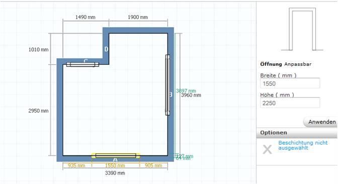

Achja, noch zur Errgänzung zum Grundriss:
Der Raum hat, wie man sieht, eine L-Form.
Oben gibt es eine Terassentür die nach innen aufgeht, wir benützen diese Türe aber so gut wie nie, also darauf muss man nur bedingt Rücksicht nehmen.
Am unteren Raumende gibt es einen Durchgang zum Wohnzimmer (155 breit).
und hier noch der grundriss vom gesamten erdgeschoss

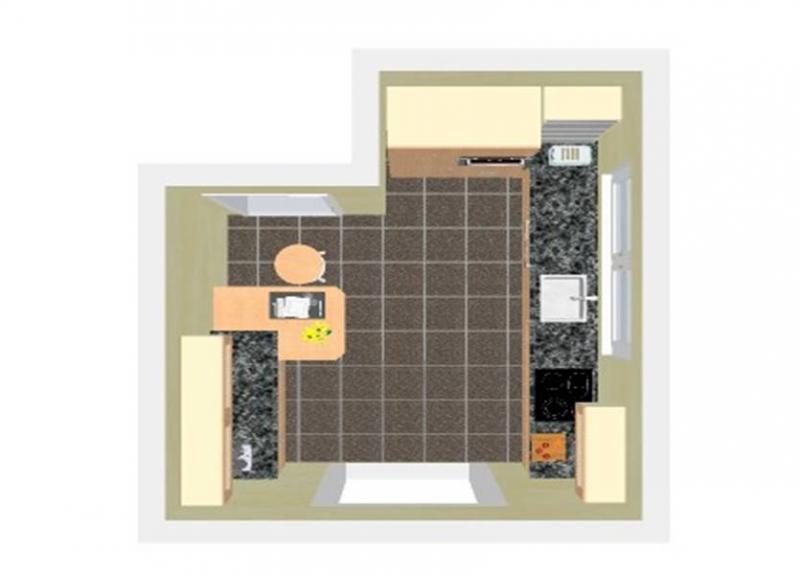

Hi und Danke für die Kommentare
Wollte nicht ungeduldig wirken... Aber ihr wisst ja sicher alle, wie aufregend die Küchenplanung für die eigene Küche ist, und ich hab heute "sturmfrei" ;-)

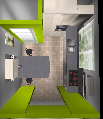

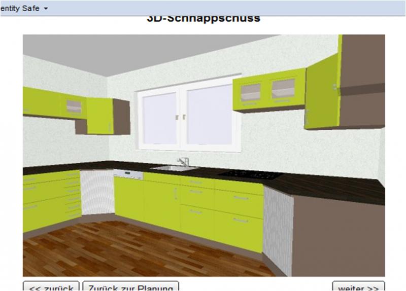

Also dann hier mal meine Ideen kommentiert:
Das ist der ursprüngliche Plan. Die Terassentüre lässt sich nciht mehr ganz öffnen, aber das stört nicht. die Platzierung des Backofens stört mich ein bisschen, da ich es gerade in dem Eck mit den zwei Hochschränken sehr eng finde, außerdem ist das Eck damit sehr verbaut. So würde es von vorne aussehen:
Also so ganz glücklich bin ich damit nicht.
Die Variante gefällt mir am Plan am besten:
(bei mir passen die proportionen, aber irgendwie verzieht sich das bild, sobald ich es hier hochlade ???)
Pro: ich finde so Insel-Lösungen super, optisch gefällts mir total gut, aber ich befürchte, dass es in real total unpraktisch und störend ist beim kochen
Ja, die Ecklösungen sind fraglich, ich dachte halt, ich hätte einen Arbeitsflächen-gewinn ;-)
@Michael: welche Seite ist "die hintere des L"?
@Samy: die Ecklösungen in deinen Alben gefallen mir total gut und sieht ganz und garnicht koservativ aus :top:
Hier nochmal der Grundriss inkl. Maßen:

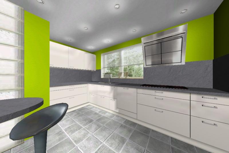

AW: Ganz am Anfang - Küchenvariationen

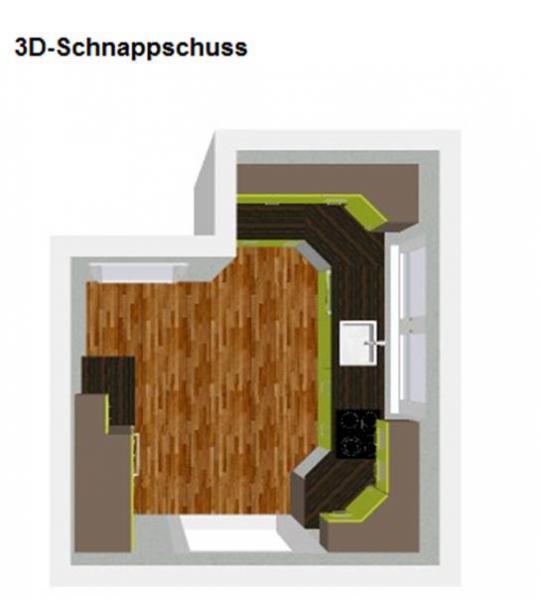

Hallo Govsky,
hab mir mal die Mühe gemacht und Deine Planungen sowie die Anregung von Michael im Alno Planer umgesetzt. Die Maße des Fensters ist leider nur geschätzt, da in den pdf keine vorhanden sind.
So, jetzt können unsere Küchenplanungsprofis "Möbel-Tetris" spielen.:cool:
@Gisela, danke, dass du dich mit beteiligst. Es wäre aber nett, auch immer 1 oder 2 Ansichten und den Alnogrundriss einer Planung zu produzieren und anzuhängen. Wie das geht, steht in Alnohilfe Kapitel 3
@Govsky, du brauchst den Alnoplaner, dann mußt du die beiden Dateien, die Gisela angehängt hat, herunterladen, dann den Alnoplaner starten und dort die KPL-Datei öffnen. Das ist der Grund, warum wir zu einer Alnoplanung auch immer gerne 1 oder 2 Ansichten und den Alnogrundriss wollen, weil man dann gleich mal etwas sieht. Und die Profis haben den Alnoplaner gar nicht installiert.

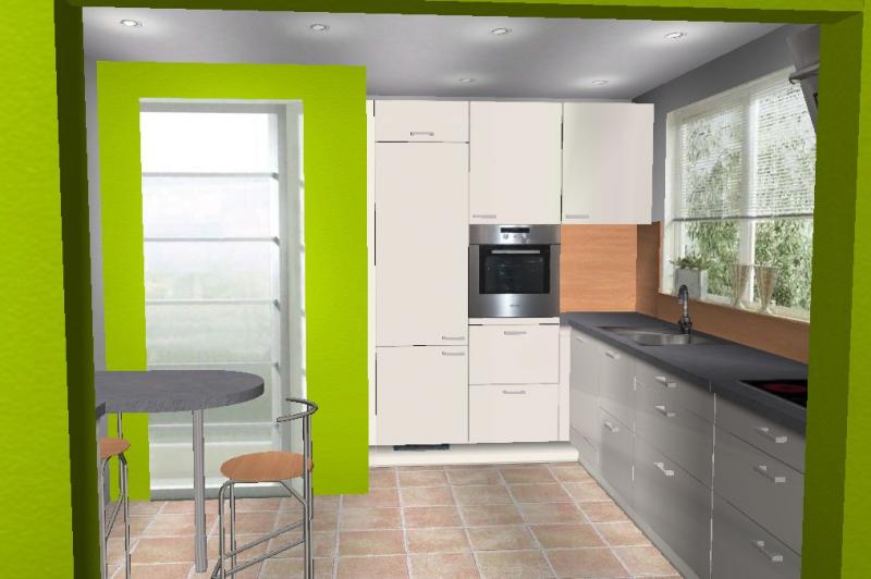

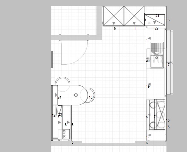

19.865

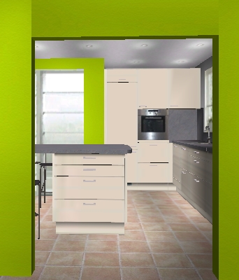

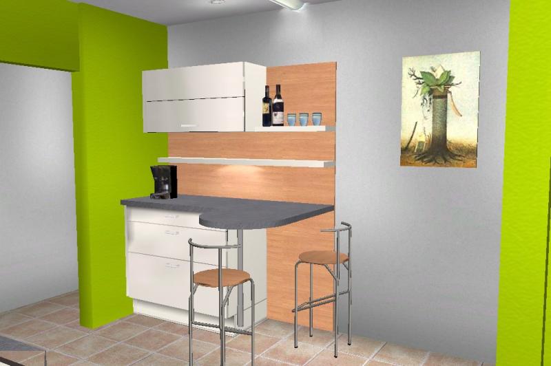

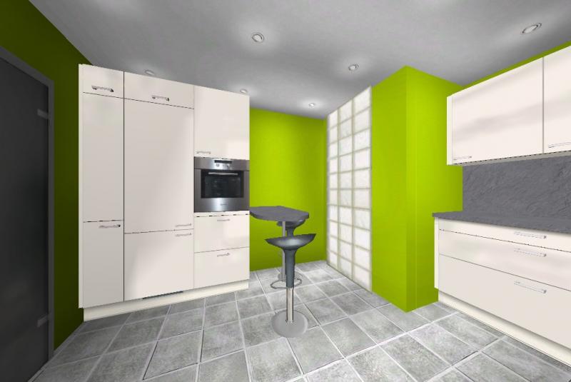

Nach Giselas prima Vorarbeit habe ich Möbel geschoben (ich liebe Tetris!;-))-
Hochschränke nach hinten, tote Ecke, GSP als erstes in der Zeile, dann stolpert keiner über die offene Klappe, Spüle, 90cm US, 90cm US mit Kochfeld, 30cm US.(Sorry, das Bild der langen Zeile hat eine andere Rückwandfarbe als die anderen Bilder).
An der anderen Wand einen 100cm US mit Arbeitsplattenverlängerung. Fast identisch habe ich das auch so :-):
Wie wäre es mit einem Bistro-Tisch (und 2 Barhockern) direkt vor der Terrassentür?
Könnte sich das jemand vorstellen? Ich frage, weil ich den zugegebener Maßen netten Tisch am Eingang ein wenig als Hindernis (Bis hier und nicht weiter!) empfinde. So, wie eine kleine Mauer, die einem beim reinkommen ausbremsen soll.
Nachtrag: vergeßt es, ich habe Zugänge verwürfelt.

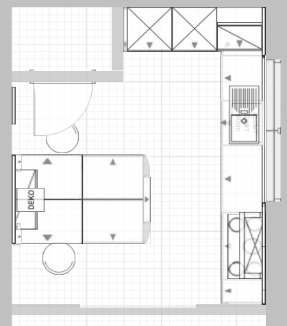

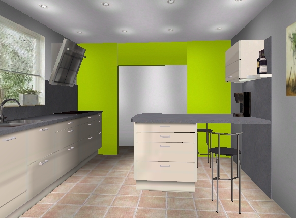

55.766

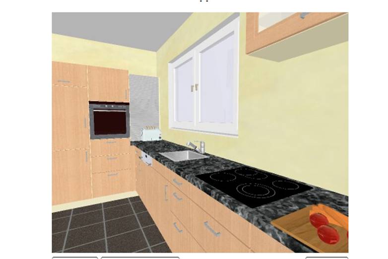

Also, der Tisch von Menorca sollte überhaupt nicht stören. Der Eingang in die Küche ist ja planunten, planoben links ist die Terrassentür.
Ich habe mal noch eine richtig große Halbinsel dazugepackt. Die könnte da eher stören und als Barriere gelten. Wäre aber gut erreichbarer Arbeitsplatz sowohl von Spüle als auch vom Kochfeld und bietet 2 dicke Sitzplätze.
Für gemeinsames Kochen auch für Gäste, gerade wenn es aufwändiger wird, vielleicht auch eine Option.
