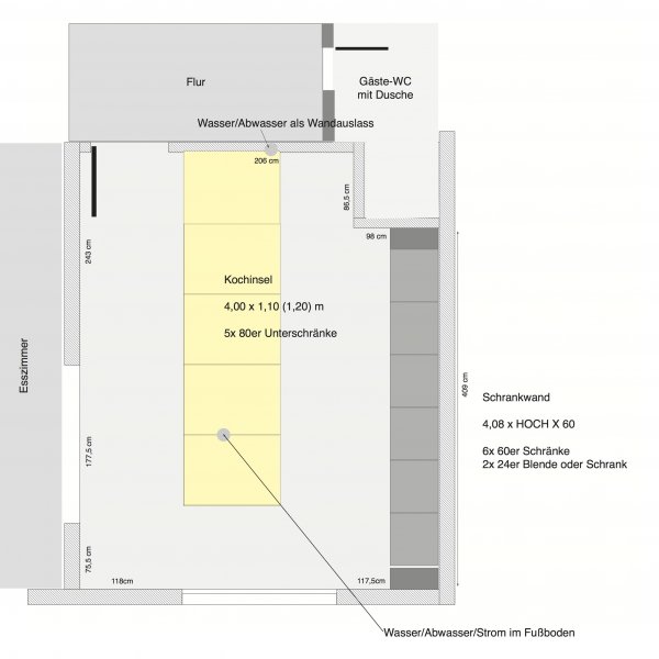

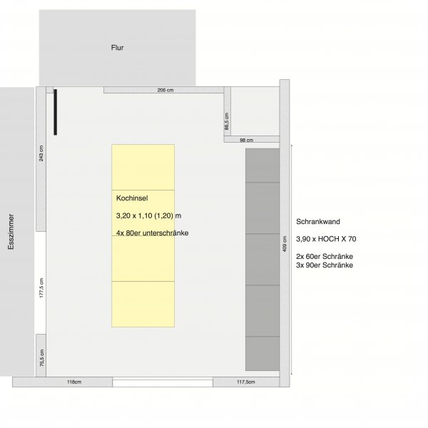

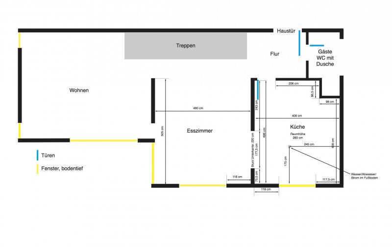

Liebes Forum,
nachdem ich mir hier einiges durchgelesen habe und über die qualifizierte und zielführende Form des Austauschs erfreut bin, möchte auch ich eine Frage einstellen. Wir befinden uns ganz am Anfang unserer Küchenumplanung – nach 10 Jahren muss die erst nun endlich einmal überarbeitet werden. Die Küchenfläche beträgt ca. 20 qm mit einer Öffnung von 1,78 m Breite zum Essbereich hin, so dass sie offen und gut einsehbar ist. Stilistisch stellen wir uns eine sehr minimalistische Gestaltung vor, da wir in einem im Bauhaus-Stil gehaltenen Haus leben.
Bisher überlegen wir drei grundsätzlich unterschiedliche Grundriss-Varianten, die in den Bilder zu erkennen sind. Uns würden dazu eure Anmerkungen und Hinweise interessieren, damit wir die Richtung der weiteren Planung näher eingrenzen können.
Vielen Dank und in freudiger Erwartung eurer Anregungen
Thomas und Sabine
P.S. Die vorhandene Wega-Espressomaschine (Festwasseranschluss) aus dem Gastro-Bereich ist ebenso unentbehrlich wie nicht ersetzbar und muss ihren Platz in der neuen Küchen finden

Hallo Thomas, herzlich Willkommen hier im Forum! :welcome:
Ihr habt einen schönen, großen Küchenraum zur Verfügung, dort wird sich bestimmt, eine tolle Küchenplanung verwirklichen lassen! *2daumenhoch*
Zu deinen Grundrissvarianten, sie haben, unter Berürcksichtigung deiner Wünsche und der Tatsache, das die Sanitäranschlüsse fix sind, alle einen Haken.
Variante 1, ergibt eine schöne große Spül- und Kochinsel, aber wie gelangt das Wasser für den DGC in die Hochschrankwand?
Variante 2, ebenso
Bei Variante 3, würde ich auf eine Kochinsel verzichten, eine schöne große Spüleninsel planen und Kochen an der Wand. Ich finde diese Aufteilung für Kochen mit Gästen auch am sinnvollsten, die Insel ist von allen Seiten zugänglich, Wasser und Kochfeld von allen erreichbar und es ist viel Arbeitsfläche vorhanden! *kiss*
Allerdings habe ich eine Befürchtung... Ihr habt zwar ein relativ hohes Budget, aber bei der Küchengröße, grifflos und den Wunschgeräten, könnte es unter Umständen knapp werden... Nur damit ihr nicht umfallt, wenn der *kfb* euch den Preis nennt. ;-)
Hinzu kommt, das gute Umlufhauben teurer sind als Ablufthauben, Inselessen teurer als Wandessen...

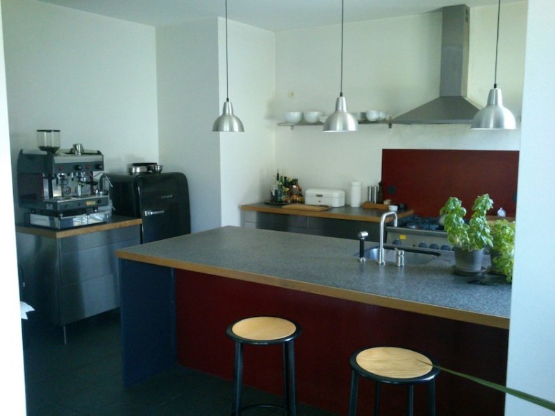

Kannst du die Espressomaschine mal verlinken oder ein Foto einstellen und die Maße angeben, damit man sich ein Bild davon machen kann und wir ein schönes Platzchen, für das Schätzchen finden.

Die Insel muss nicht unbedingt auf gleichbreite U-Schränke aufgeteilt werden, um gut auszusehen.
Auf der Schrankwandseite wirst Du auch einen Sanitäranschluss benötigen für Kaffeeautomat, DGC, hochgebauten GSP, evt. Kühli - das sollte wohl möglich sein, vermute ich mal.

Das Foto mit der Kaffeemaschine ist leicht, ich genieße gerade deren Ergebnis ;-). Die dazugehörigen Masse: Breite 50 cm, Tiefe 58 cm, Höhe min. 80cm. Ohne Metallschubladen für den Kaffeesatz. Ein Bild anbei.

Noch am Rande, deine Küche, liebe Muckelina, sieht ja auch richtig nett aus. Schön clean und gradlinig.

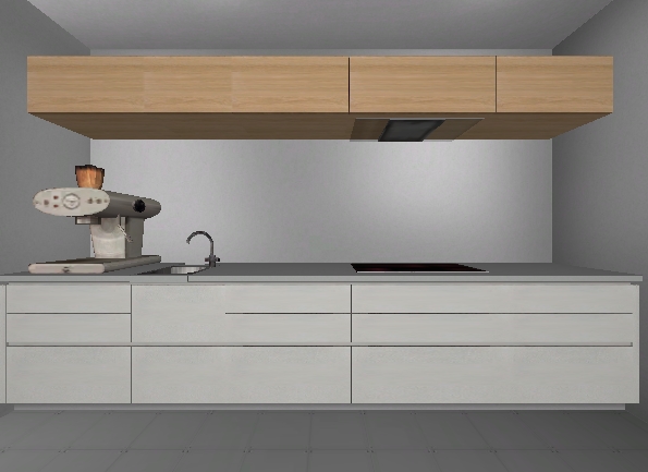

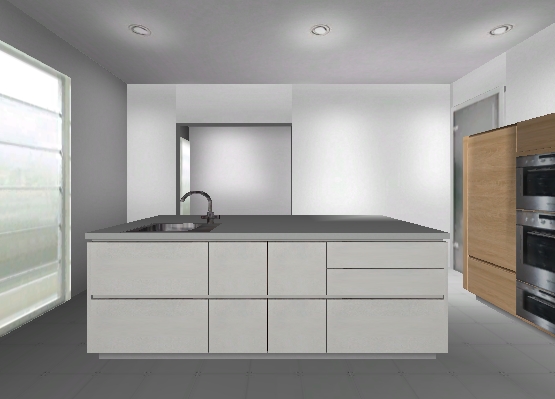

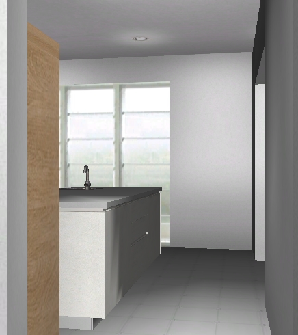

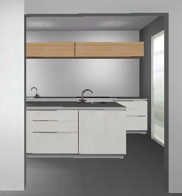

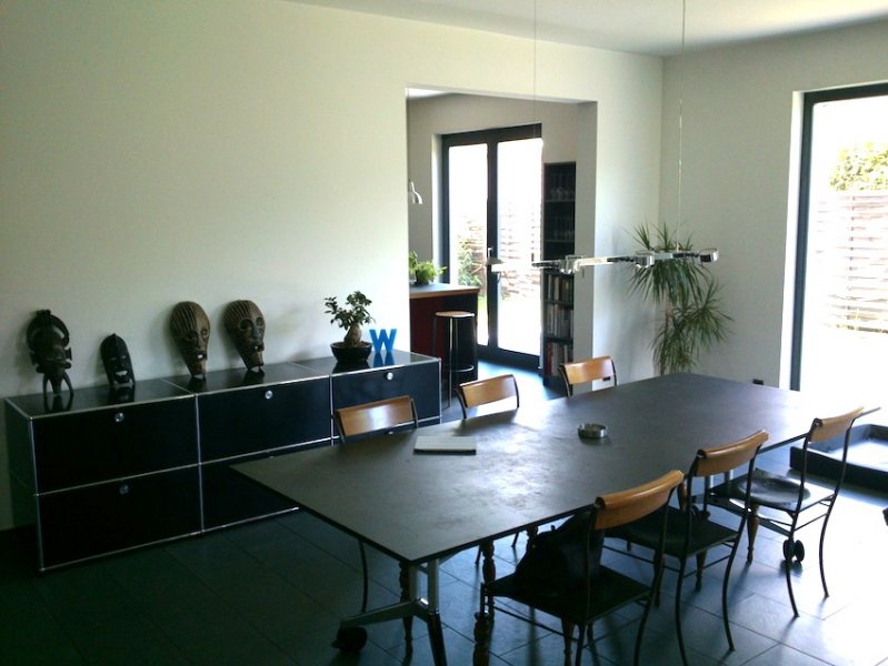

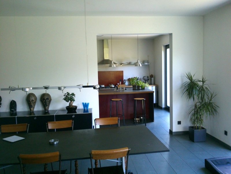

Ein abendliches Hallo an all die netten Menschen, die sich unserer Küchenprobleme annehmen,
wir haben jetzt mal einen Grundriss des gesamten EG erstellt und laden dazu noch vier Fotos der derzeitigen Küche und des Blickes vom Esszimmer aus hoch.

Hallo Thomas, Danke für den Grundriss und die Fotos. Das hilft uns, uns in eure Räume und eure Vorstellungen einzudenken. *2daumenhoch*

Bitte ergänze noch die Gesamtmasse Raumbreite und Raumtiefe; sonst funktioniert das Nachbauen im Alno-Planer nicht ;-)
Thomas H
10
AW: Küchenidee ganz am Anfang
Hallo Vanessa,
keine Angst, wir haben euch nicht missverstanden, sondern an euren Hinweisen lediglich gemerkt, dass wir an einigen Stellen – zumindest an den, an denen wir dann doch schon relativ festgelegt sind – doch noch nicht konkret genug waren. Aber dafür klappt der Austausch hier ja auch ausgesprochen schnell und unkompliziert. Zudem haben wir sicher auch sehr knapp gehalten geantwortet, so dass vielleicht der Eindruck entstehen konnte, wir seien jetzt „beleidigt". Das ist aber partout nicht so. Wir sind durchaus dankbar für jeden Hinweis.
Die Maße sind größtenteils in den Grundrissen aus dem ersten Beitrag enthalten – zugegebenermaßen aber nicht die exakte Raumtiefe. Diese Antwort müssen wir aber leider auch noch bis heute Abend schuldig bleiben und reichen wir nach.
Herzliche Grüße

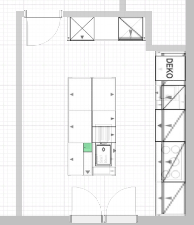

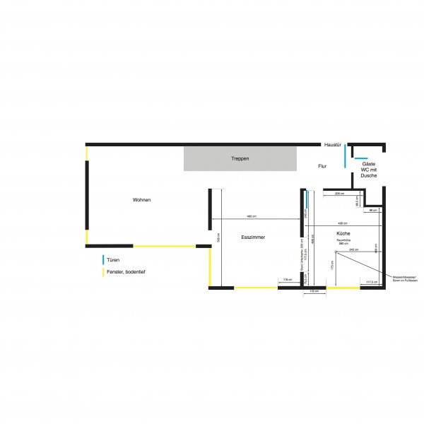

PS: Ich habe den Grundriss (in Post 8) geändert und mit Massen versehen (Thomas)

Leider kann man die Maße so gar nicht richtig entziffern
Kannst du entweder mal das viele weiß um die Zeichnung herum ausschneiden oder besser noch den Plan als PDF-Datei "ausdrucken" und anhängen?

Sorry, dass ich erst jetzt antworten kann. War aber beruflich ein wenig eingespannt.
--> Ihch habe jetzt beides getan. den Plan im Format verändert und zusätzlich ihn als PDF eingestellt.

Noch einmal als Hinweis. In diesem Tread geht es uns erst einmal um die Grundlegende Struktur der Küche. Geräte, Fronten etc. sind dann erst in der Folge zu definieren und hängen von der gewählten Aufteilung ab.

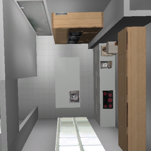

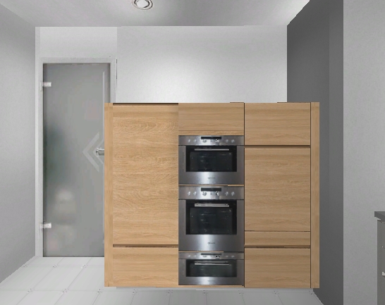

Danke für die Pläne, hat meinem Entziffern fast entsprochen ;-)
Klar, grundlegende Aufteilung, aber, ich positioniere dann auch gerne mal und da sind so Infos zur ca.-Größe Kühlschrank schon recht nützlich.
Mir gefällt die grundlegende Anordnung aus deinem Layout 3 .. und ich habe es mal ein wenig so aufgeteilt, wie ich es machen würde.
Hochschrankblock von links nach rechts:
- Auszug, obendrüber 122er Kühlschrank
- Heißgeräteschrank von Wärmeschublade bis Backofen.
- hochgebaute GSP
Wandzeile von links nach rechts:
- generell in Übertiefe
- 80er für die Kaffeezubereitung
- 60er für eine weitere kleine schmale Spüle. Im oberen Auszug könnte da auch noch ein kleiner Müllbehälter für Kaffeeabfälle stehen. So hat man auch auf dieser Seite noch Wasser, denn das ist doch sicherlich für die Kaffeemaschine auch recht sinnvoll. Festwasseranschluß braucht sie ja eh.
- 80er - 100er - 80er dann fürs Kochen.
Drüber in 60 cm Tiefe, Unterkante ca. 195 bis 200 cm, quasi ca. 40 cm hohe Hängeschränke für alles selten benutzte. Im Bereich Kochfeld könnte ich mir da dann die Unterbringung z. B. einer Novy Highline vorstellen.
Insel:
in der Insel ist der vorh. Wasseranschluß in grün gekennzeichnet. Daher von Küchenseite
- 90er Spülenunterschrank mit großem Becken rechtsbündig eingebaut
- 45er Müll unter der APL
- 45er insbesonder Öl/Essigflaschen und anderes hohes
- 90er für Küchenhelfer usw.
Von der Rückseite im Bereich des Wasseranschluß ein tiefenreduzierter Drehtürschrank, seitlich kann dann ein offenes Element für Handtücher untergebracht werden.
Dann noch einen Auszugsunterschrank, insbesondere Geschirr, Besteck und noch einen normaltiefen Drehtürschrank (wg. der Symmetrie) ... vom Gebrauch könnte es auch ein Auszugsunterschrank sein.
