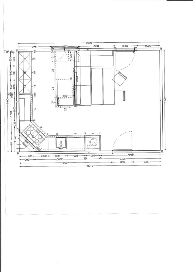

Liebes Forum,
nachdem wir nun schon seit Wochen über unserer Küchenplanung brüten und inzwischen selbst den Wald vor lauter Bäumen nicht mehr sehen, möchte ich euch um Hilfe bitten.

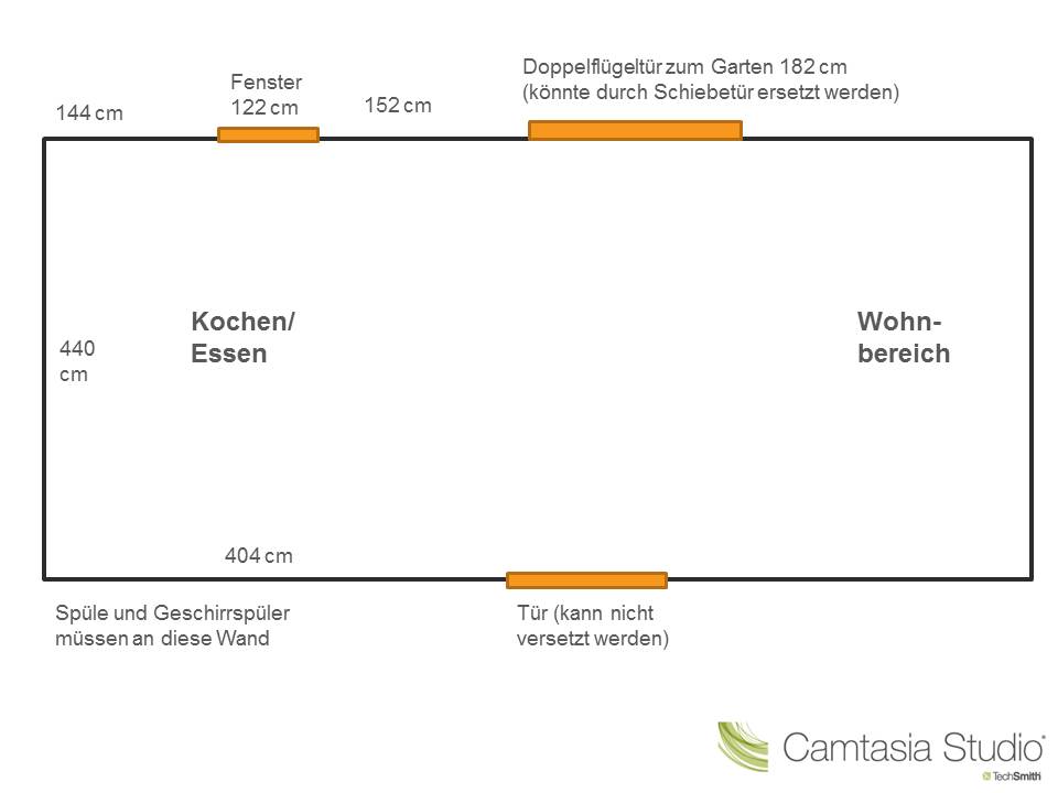

Wir planen den Umbau eines Hauses, die Küche soll in einen anderen Raum verlegt werden.
Die Spüle und der Geschirrspüler müssen an die Wand, die ich im Küchengrundriss markiert habe.
Leider wussten wir das nicht von Anfang an und mussten deshalb nun unsere bisherige Planung über den Haufen werfen :-(
Wir haben nun schon einen ersten Vorschlag vom Küchenstudio , auf dem wir aufbauen wollen.
Dabei soll ein L an der Wand entlang laufen, was ich grundsätzlich schon für eine gute Idee halte.
Der Schenkel des L´s, an dem sich die Spüle befindet, soll eine übertiefe Arbeitsplatte bekommen (75 cm) und wenn möglich (oder bezahlbar ;-)) auch übertiefe Schränke.
Das Kochfeld soll schräg in die Ecke gestellt werden (90er Induktionsfeld).
Irgendwie bin ich von der Idee noch nicht so begeistert- mir ist da die Arbeitsfläche zwischen Herd und Spüle zu klein.
Was meint ihr dazu?

17.11.2015 Wohnraumgrundrissskizze gesamt mit Maßen (aus PDF gewandelt):

Dacht ich mir ja, dass die Planung noch nicht optimal ist ;-)
Der Gesamtraum ist 43,8 qm groß und 10 Meter lang.
Auf der "Küchenseite" ist er 4,40m breit, auf der "Wohnzimmerseite" 4,10m (Wand macht einen Knick).
Was ich noch verschwiegen habe ist ein großer Kachelofen, der auf der Wohnzimmerseite direkt hinter der Tür liegt.
Deshalb kann die Tür nicht noch ein Stück verschoben werden.
Den Grundriss hänge ich nochmal an, allerdings stimmen die Maße nicht.
Das Haus wurde in den 70er Jahren gebaut, da nahm man es wohl noch nicht ganz so genau :-)
Wir möchten die Küche deshalb verlegen, weil sich da bei uns das Leben abspielt.
Die aktuelle Küche liegt im dunkelsten Eck Richtung Norden/Straße, und weg vom Garten :rolleyes:
Der Essbereich liegt aktuell im Durchgang zwischen Küche und Wohnzimmer.
Richtig viel Platz ist da nicht, und wir wünschen uns eigentlich einen großen Tisch und Platz für Gäste...
Die Spüle und den Schnippelplatz haben wir ursprünglich vor dem Fenster geplant.
Leider wird dann die Ablaufleitung zu lang.
Wir können zwar durch die Kellerdecke bohren, aber durch die Leitungslänge kommen wir dann bis ca. 25 cm unter die Kellerdecke. Im Keller sind dann noch Fenster und anderes Zeug im Weg, deshalb müssten wir mit dem Rohr mehrmals um die Ecke...
Deshalb haben unser Architekt und der Installateur uns von dieser Variante abgeraten:rolleyes:

Bitte erstelle nochmal einen Grundriss vom ganzen Raum mit präzise vermasstem Kamin - so dass man das im Alno richtig nachbauen kann.
Der Nordraum Planunten wäre ca 400x 545cm
Der Raum zur Terrasse als Küche vorgesehen wäre ca 440 x ? bis zum Kamin ? bzw. Mitte Terrassen-Schiebetüre? Der Kamin schränkt ja den Durchgang auch hier wieder ein, da sehe ich keinen grossen Unterschied.
Der Allraum ist eben auch nicht allzugross, von daher eben auch suboptimal..

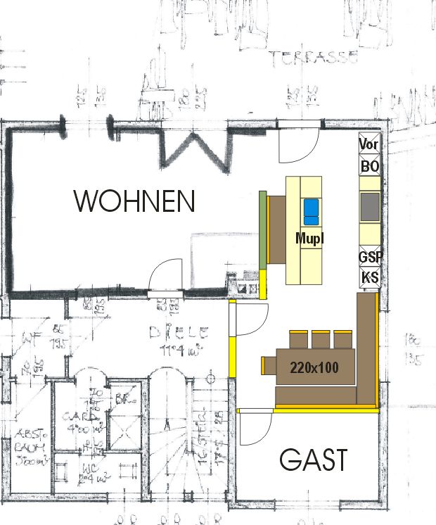

Ich muss ja Vanessa zustimmen und habe doch nochmal etwas Raumschieben gespielt. Vielleicht hattet ihr diese Variante noch nicht.
Planoben rechts aus dem Fenster eine Terrassentür machen, planoben rechts dann die Küche, nah zur Terrasse. Dabei rechts 4 Hochschränke, dazwischen ca. 180 cm fürs Kochfeld. Das kann dann mit einer Decken-DAH analog Johaenes Küche (siehe Link unten) sehr unauffällig quasi als Wand gestaltet werden.

Dazu dann eine große Spülen-/Arbeits/Sitzinsel. Vielleicht läßt sich in diesem Bereich im Keller das Wasser besser dorthin führen. Links der Insel dann eine Sitzbank, wo die Kinder vor allem, so lange sie noch klein sind, auch knien können und in der Küche mitarbeiten können.
312 cm sind dort lt. deiner Zeichnung von Wand rechts bis Kamin:
- 60 cm Zeile rechts
- 110 cm Zeilenabstand
- 60 cm Unterschränke Insel
- 30 bis 40 cm überstehende APL nach links
- 42 bis 52 cm tiefe Sitzbank
Abtrennung Richtung Wohnen könnte ich mir dann mit halbhoher Wand (gerade hoch genug, um als Sitzbanklehne zu gelten) vorstellen. Im planoberen Bereich offen.
Im alten Essbereich die Wand nach links setzen, dann paßt ein riesiger Esstisch. Und planunten kann dann noch ein Gastzimmer sein.
Erstmal als Idee ... denn, der Tischbereich vorm Kamin bzw. an den Kaminbereich ranreichend ist vielleicht nicht so toll.

Warum ist tragende Wand weggefallen? Die Skizze ist jetzt halt nicht sehr genau, weil der Basisgrundriss nicht gerade ein Muster an Genauigkeit ist ;-)
Du hast
heidelbeere_201511_wohnraumgrundriss-jpg.198453
vom Kachelofen 312 cm nach planrechts angegeben und 411 cm Wandlänge rechts.
Von der Wand Richtung ehemaliges Esszimmer habe ich rechts ca. 60 cm als Einkofferung der Schränke stehen lassen. Sieht man auf der Skizze auch nicht so genau, aber soll zwischen Hochschrank "KS" und Bank sein.
heidelbeere_201511_kuechevs1-jpg.198461
Das Problem bei Küche rechts ist halt die Tischposition.
Die Terrasse ist doch auch eher rechts - oder? Sonst wäre für Küche links ja auch noch eine Idee, das linke Fenster zum Terrassenzugang zu machen, dann ist man mit dem Tisch in Raummitte etwas flexibler.

An der Wand neben dem Kachelofen ist jetzt ein Rundbogen, der zugemauert wird.
Von dem kann man nichts wegnehmen, wegen der Statik und weil der Kaminabzug drin verläuft, die Heizungsrohre aus dem Keller da hochkommen usw.
Die Abwasserführung über die Kellerdecke würde bei deiner Planung nicht funktionieren.
"Gästezimmer" klein und über die Küche erschlossen geht nicht, weil der Raum als Arbeitszimmer für 2 Personen benötigt wird (eine davon 40 Std/Wo).
Das Fenster als Terassenzugang zu benutzen haben wir auch schon überlegt. Aber dann verliert man im Wohnzimmer Stellmöglichkeiten für Möbel.
Bitte glaubt mir doch einfach, dass wir über alle Alternativen ausreichend nachgedacht haben :rolleyes:
