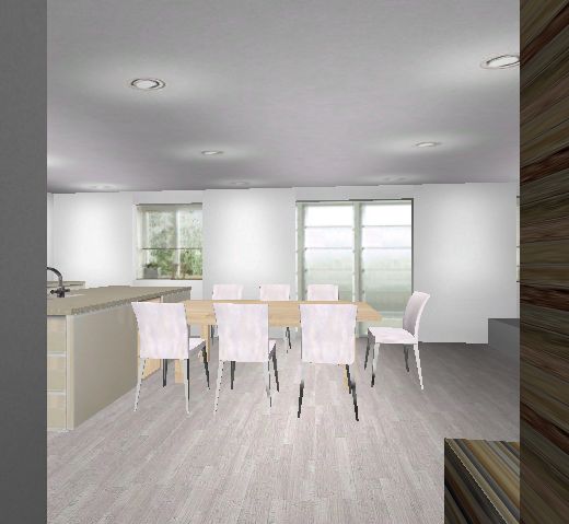

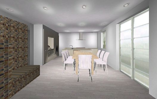

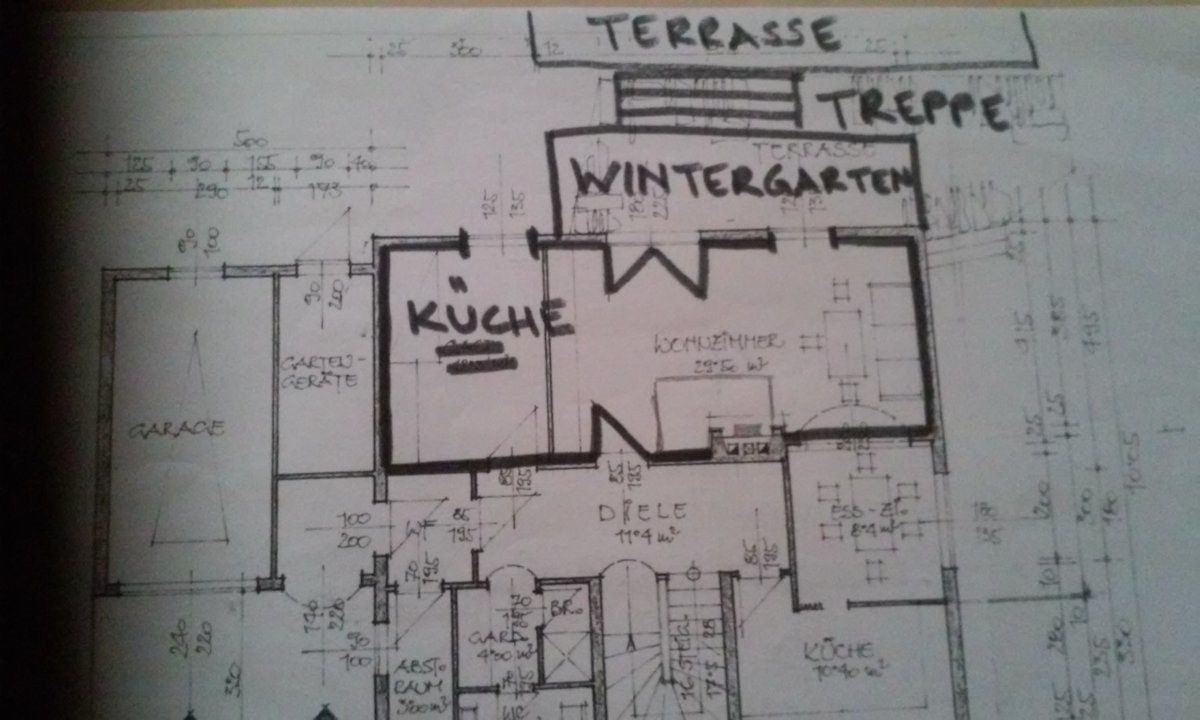

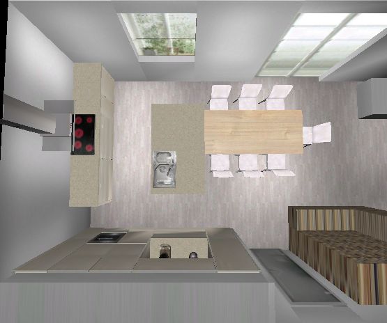

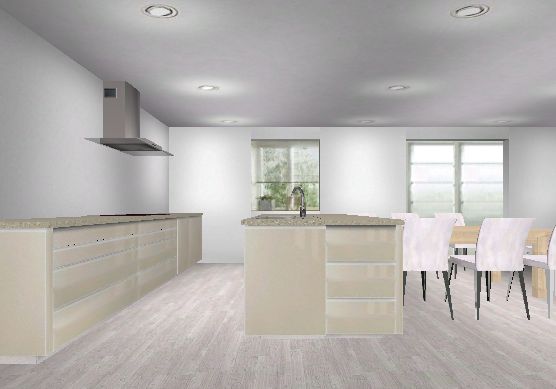

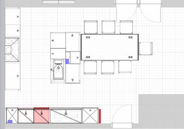

Auch das linke Fenster nicht zur Terrassentür machen? Ich fände ja, das könnte die Situation entspannen, weil man dann den Tisch besser mitten in den Raum bei der jetzigen Terrassentür stellen kann.
Und bei Umbaufragen haben wir eben auch unseren Kopf ... und fragen gerne nach, denn oft genug sind eben nicht alle Möglichkeiten bedacht worden, weil die Ideen zur Möblierung/Küchenausstattung fehlten.
Und, du hattest auch etwas von Möblierung geschrieben, die sonst nicht paßt. Bitte auch mal die einzeichnen, mit Maßangaben (B/H/T), damit man es im Alnoplaner nachbauen kann.
Und ein Foto von dem Ofen wäre schon gut .. .man bekommt einfach ein besseres Raumgefühl. Du kennst den Raum, wir nicht.
Der Türanschlag, wie man in diesen Raum reinkommt, den finde ich auch nicht so passend .. oder?
