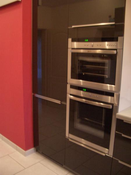

nachdem unsere Küche nunmehr fertiggestellt ist, hatten wir ein Problem mit unserer Kühl-Gefrierkombi von Neff (K345). Der Kundendienst war schnell zur Stelle und konnte sofort Abhilfe schaffen. Dabei bemerkte er, dass nicht unbedingt der übliche Schrank für den Einbau verwandt wurde. Ich war ein wenig erstaunt, hatte aber auch schon vorher meine Bedenken, weil der Kühlrank mir sehr hoch vorkam und man um an Gegenstände des obersten Gefaches zu geraten, man sich auf die Zehen stellen musste (ich bin 178 cm groß).
Die o.a. Kühl-Gefrierkombi hat einen unten liegenden Motor. Dieser sollte nach Rücksprache mit meinem Küchenbauer und auch mit dem Gerätehersteller unten im Sockelbereich sich befinden. Gleichzeitig sollte ein Lüftungsgitter für die notwendige Luftzufuhr sorgen. Das Gitter ist auch vorhanden. Wenn ich mich aber bücke befindet sich im Sockelbereich kein Motor. Dieser befindet sich ca. 14 cm höher hinter einen weißen Blende, die man beim Öffnen des Gefrierfaches sehen kann. Der freunliche Herr vom Neff Kundendienst sagte zwar, dass diese Einbauart auch möglich sei, aber nicht unbedingt optimal wäre, da die Kombi jetzt höher stehen würde. Außerdem haben wir jetzt nur ein kleines nicht gekühltes Staufach von ca. 14 cm im obersten Bereich des Schrankes. Dieses Fach wäre bei richtiger Montage ca. 28 cm hoch und könnte noch richtig genutzt werden. Außerdem wäre die Kombi bei der richtigen Montage eben diese 14 cm tiefer und somit besser zugänglich.
Auf Rücksprache mit meinem Küchenlieferanten wurde mir versichert,dass es keine andere Rastereinteilung bei der Fa. Häcker gibt.
Weiß jemand, ob das tatsächlich so ist?
Aufgrund des wahrscheinlich zu großen Umtauschaufwandes würde ich sowieso darauf verzichten. Es müssten meines Erachtens auch die Fronttüren andere Maße bekommen, da das Gefrierfach 14 cm tiefer mit der Griffleiste käme.
Viele Grüße
Werner

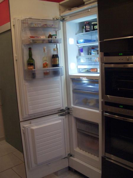

also die Sockelhöhe beträgt 10,5 cm.
Der Kühlschrank wurde fachgerecht montiert. In der Aufbauanleitung gab es auch den Hinweis auf 2 Einbaumöglichkeiten, die die unterschiedlichen Einteilungen des Korpus zeigten.

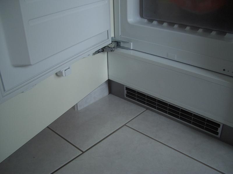

Der Motor befindet sich hinter dem weißen Deckel der letzten beiden Bilder. Darunter ist das Lüftungsgitter, dort wo der Motor eigentlich sitzen sollte.
Viele Grüße
Werner

Wenn der Sockel nur 10,5 cm hoch ist, hätte man natürlich auch nur 10,5 cm mehr Platz und nicht 14...
Um welche Front handelt es sich denn??
Und kannst du mal ein Bild vom ganzen Schrank einstellen? geschlossen und geöffnet

Was mich jedoch optisch stört, ist die Blende vor dem Motor unten, auf der rechten Seite sieht das optisch nicht rund aus. Steht die Blende da vor oder ist sie bündig ?
