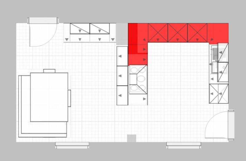

Hallo Küchen-Forum,
wir beschäftigen uns zur Zeit mir unserer Küchenplanung .
Die neue Küche ist eine Nolte und ca. 28 Jahre alt.
Es soll nun eine moderne Landhausküche werden, entweder in weiss oder grau (kashmir).
Die Front soll eine "leichte" Kassette enthalten.
Wir sind dann bei einer Häcker Systemat Küche gelandet mit der AV3030 Front in kashmir.
Leider haben wir nun mitbekommen das es eine Folienfront ist, was wir nicht wollen.
Gibts andere Hersteller mit "leichten" Kassettenfronten in "Nichtfolie"? Mit 6er Raster?
Die erste Planung vom Berater lag leider 50 % über unserem Budget, nachdem von der Häckler
Classic (auch Folienfont) zur Systemat gewechselt wurde, wegen der geplanten APL Höhe von 97 cm.
Vielleicht gibts ja Optimierungsmöglichkeiten, ich finde an der jetzigen Planung (die ich im
Alnoplaner nachgebaut habe) wahrscheinlich zu wenig Arbeitsfläche.
Möglicherweise kann man den jetzigen SbS Kühlschrank noch weiterverwenden und in den "Waschküchenraum" stellen, ist sicherlich ein weiterer Weg zur Arbeitsplatte , das Gerät ist
allerdings erst 5 Jahre alt. Eingeplant war eine neue Kombination, die platztechnisch
aber ein Rückschritt wäre.
Gekocht wird hin und wieder am Abend und immer am Wochenende. Die Wände sollen
renoviert werden, neue Bodenfliesen sind geplant.

Den SBS als einzigen Kühlschrank im HWR , halte ich für unpraktisch... Dann würde ich lieber noch einen kleinen Einbaukühlschrank in den Hochschränken einplanen.
Ihr habt in eurer Planung so gut wie keine Arbeitsfläche, das ist sehr ungünstig.... Wäre es möglich den Wasseranschluss an die Wand planoben zu verlegen?

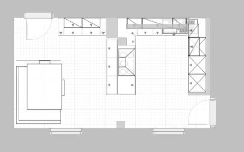

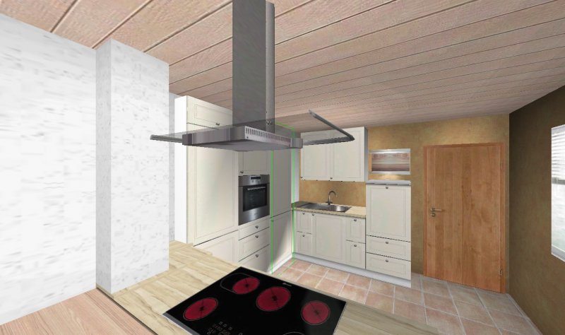

Ich habe nochmal hin und hergeschoben, wegen der Arbeitsfläche, jetzt
fällt aber Staufläche durch die fehlenden Hochschränke weg.
Anhang anzeigen kueche2.POS
Anhang anzeigen kueche2.KPL

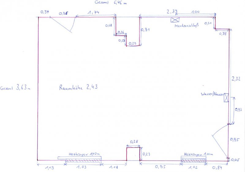

Die Küche ist nicht unterkellert, Abwasser und Wasser sind fix an der Plan-rechten Seite.

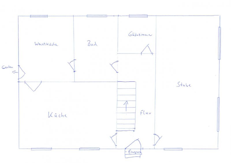

Würdest du bitte auch ein paar Alnoansichten und den Grundriss mit hochladen...
Das mit dem BO funktioniert so nicht, wie willst du den so anständig bedienen?
calron
5
AW: Ersatz für neue Küche
Funktionell passt das nicht mit dem BO? So hoch sitzt der ja nicht, das man keine
Kraft hätte da ein Blech rein- oder rauszuschieben. Man könnte heisse Bleche oder Auflaufformen dann gleich in einem Zug auf das Ceranfeld stellen. Installationstechnisch würde das funktionieren?
Hier noch die Ansichten.
Conny
7.324
SchleswigHolstein
Ich halte das für unpraktisch, du musst den BO ja auch auswischen können, selbst wenn er Pyrolyse hätte. Wie willst du da ankommen?

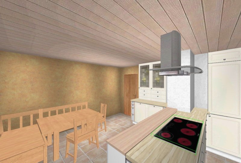

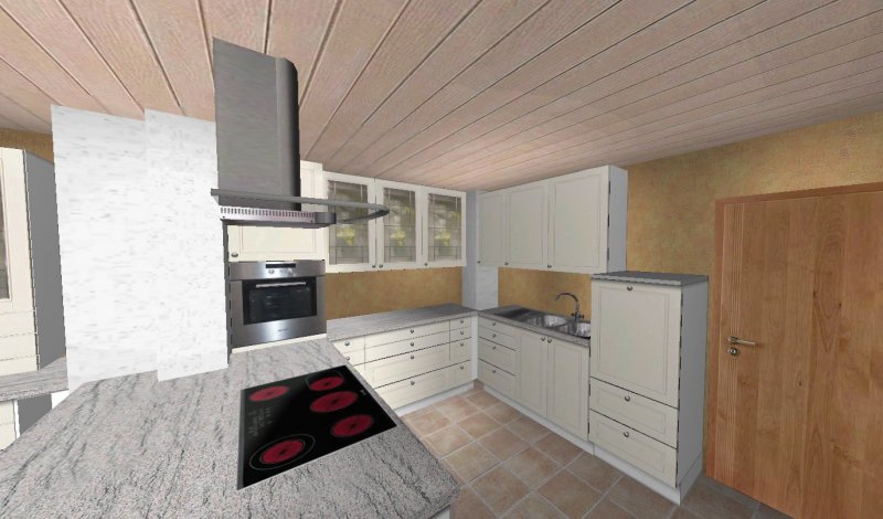

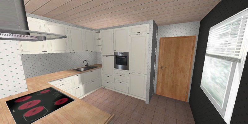

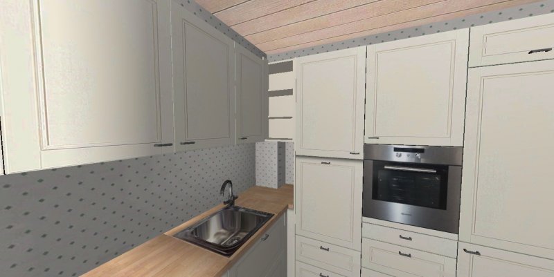

Ich hab einmal geschoben... Auch wenn du sagst das der Sanitäranschluss fix ist, habe ich ihn verlegt. :rose: Dies ist in meiner Planung aufputz angedacht. Mit dem Wandvorsprung in der Ecke ist es natürlich etwas unglücklich, ich hoffe das funktioniert trotzdem.
Der Wandvorsprung am Wandvorsprung, planoben in der Mitte, könnte man den evtl. soweit zurücknehmen, das er mit dem weiterzurückliegenden Wandvorsprung auf einer Höher liegt?
Nun zu meiner Planung...
- Hochschrank mit kleinem Kühlschrank für die nötigsten Dinge
- BO-Hochschrank
- Hochschrank mit hochgebauten GSP
- Stützwange
Alle Hochschränke etwa 15cm vorgezogen, damit der Sanitäranschluss durcht die Tote Ecke verlegt werden kann. Hochschränke eingekoffert.
- tote Ecke, darüber ein offenes Regal in Hängeschranktiefe. Für die Befestigung, muss der KFB sich etwas einfallen lassen...:cool: Ich habe angedacht, es an der Hochschrankwange zu befestigen und am Wandvorsprung.
- 80er Spülenschrank
- 30er Unterschrank im Raster 3-3 für Müll unter der APL
- 50er Unterschrank im Raster 1-2-3
- darüber Hängeschränke 45 - 100 - 50
- offenes Unterschrankregal etwa 25,5 cm breit, mindertief
- 100er Unterschrank im Raster 1-1-2-2, Kochfeld linksbündig aufgesetzt
- 60er Unterschrank im Raster 1-1-2-2
- Wange
- 3x 60er Raumteiler
- Blende
