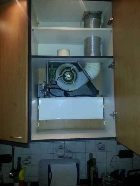

ich habe eine neue NEFF D 60 (glaube ich, hab leider gerade wieder alles zusammengebaut und vergessen die Daten aufzuschreiben), die als Abluft-DAH im Einsatz ist bzw. war. Der Kanal geht etwa 50 cm nach oben und dann 90 Grad 2-3 Meter bis nach draußen. Die NEFF tut schon seit geraumer Zeit gar nichts mehr.
Nun möchte ich das gute Teil ersetzen.
Da stellt sich mir jedoch direkt die Frage, ob ich da einfach irgendeine kaufen kann oder ob ich auf etwas bestimmtes achten muss. Auf dem Foto sieht man ja ein großes Gebläse. Ist das bei den meisten DAH integriert oder muss man das extra kaufen?
Mein Budget liegt so etwa bei 150 bis 200 Euro, gerne auch weniger.
Kann mir jemand Tipps geben was ich beachten muss und mir vielleicht sogar eine empfehlen.

reiche doch bitte noch ein paar Photos nach, am besten auch eins von schräg unten.

Das ist ein uralter (mind. 2o jahre )Flachlüfter.Die Filtereinheit
wurde von unten eingebaut,der Motor oben.
Das muss alles raus und der Schrank für ein aktuelles System
geändert werden.
Rechne eher mal mit ca 400 euro.
Wenn Du das nicht selber kannst + Montagekosten.
Im Prinzip passt jeder Flachlüfter,der für einen 60er Schrank
geeignet ist.
LG Bibbi

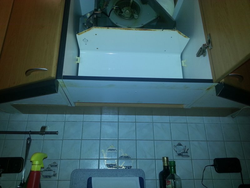

Gerne reiche ich noch ein Bild von unten nach:
Ersatz für alte DAH - 286159 - 9. Apr 2014 - 23:13
Bei Bedarf mache ich gerne noch weitere Bilder.
Der Schrank ist 600 breit, 570 hoch (allerdings nur bis zum 1. Brett) und 325 tief. Da kann man gerne machen was man will bzw wird derzeit eh nicht genutzt.

Der Nachfolger mit einer vergleichbaren Leistung wäre z. B. Neff DA76 B (450-700cbcm)
Hierzu muss der untere Schrankboden komplett entfernt werden,
es verbleibt ein U-förmiges Gehäuse.
Die Haube wird dann mit den mitgelieferten Montageleisten montiert.
LG Bibbi
