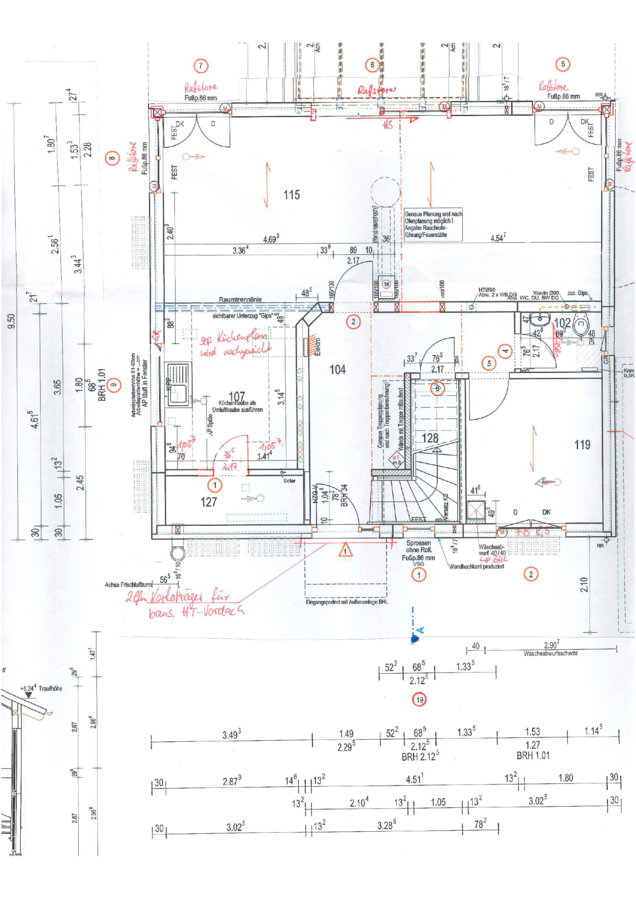

Nun dachte ich mir, ich wende mich mit unserer Küchenplanung auch an euch. Denn ehrlich? Ich habe versucht mit dem Ikea -Planer mal grob eine Küche zu planen, bin aber fast verzweifelt! Den Alno -Planer kannte ich vorher nicht, ich werde mir diesen aber die nächsten Tage ansehen und darin mit der Planung starten. Bevor ich das tue, möchte ich euch schon unseren Grundriss zeigen. Denn! Ich bin etwas ratlos, wie ich die Küche aufteilen soll.
Wie ihr in dem Plan sehen könnt, haben wir eine geräumige Speisekammer. Darum war mein Wunsch, die Nordwand mit der Tür zur Kammer frei zu lassen. Auf der Südseite der Küche dachten wir, eine Insel einzuplanen. Darum haben wir auch diese Ecke an der Ostwand abgeschrägt, damit mehr Platz zum Laufen entsteht.

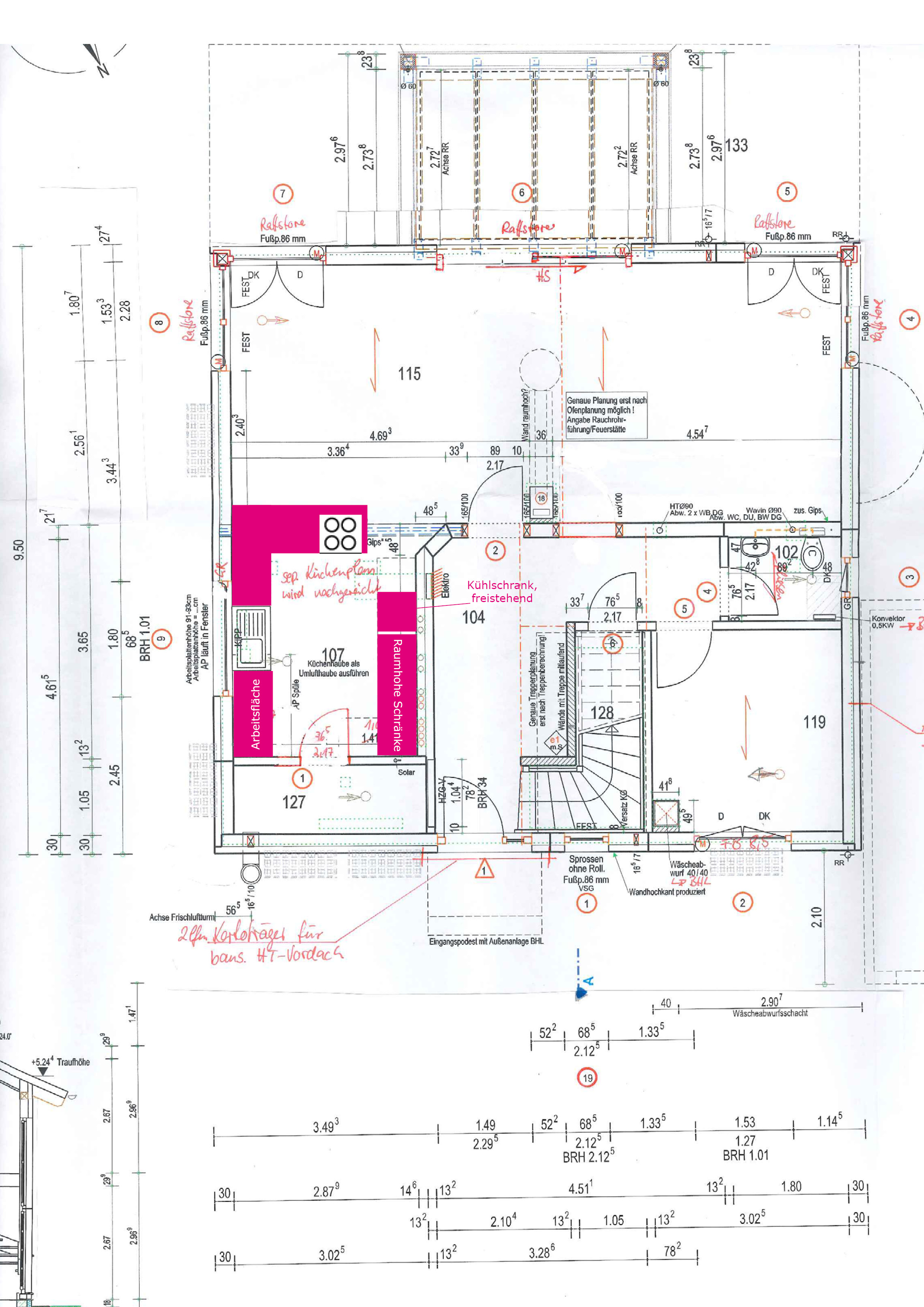

Ich habe mal eine grobe Aufteilung, die ich mir überlegt habe, anbei.
Macht das in euren Augen Sinn? Oder bin ich mit der Aufteilung auf dem Holzweg?
Problem wäre auch: Die Linie, bezeichnet mit „Raumtrennlinie - Unterzug sichtbar“ ist ein massiver Stahlträger, der sichtbar ist und niedriger als die Zimmerdecke. Ich bin nicht sicher, ob daran eine Abzugshaube befestigt werden kann.
Über dem Küchenfenster hätten wir gerne Hängeschränke – das Fenster bekommt auch keine Fensterbank, sondern die Arbeitsfläche soll ganz ran reichen.
Wir haben einen freistehenden Kühlschrank, den wir gerne mitnehmen möchten, ist aber nicht zwingend… Vielleicht macht ein Einbaukühlschrank in dieser Küche mehr Sinn??
Die Anschüsse sind natürlich auch noch völlig frei wählbar. Auch die Tür zur Speisekammer kann verschoben werden, wir haben sie jetzt mal mittig eingeplant.
Ich hoffe ihr könnt mir ein paar Anregungen liefern, wie die Küche sinnvoll aufgeteilt werden kann?!

Was mir an deiner Küchenplanung noch aufgefallen ist: mir wäre der Durchgang zwischen Halbinsel und Hochschränken zu schmal und ich würde das Kochfeld zentraler setzen, da mir auf beiden Seiten daneben freie Fläche wichtig ist.

Kann es sein, dass die Wand zur SPK länger als 2,17m ist?
Du hast zwei Mal 105 neben der Tür eingetragen plus die Türbreite - dann müssten es 2,87 m sein.
Die ist 2,87 - so steht es auch im Plan?! Also unten an der Vermaßung steht das. Was die rote 217 ist, weiß ich jetzt auch nicht ...
Okay, hatte die Maße unten gar nicht wahrgenommen, da die roten Zahlen alle so prominent an den richtigen Stellen standen.
Ja, das hat die Atchitektin reingekritzelt ... Wir haben leider noch keine endgültigen Pläne ohne diese Korrekturen von ihr erhalten.

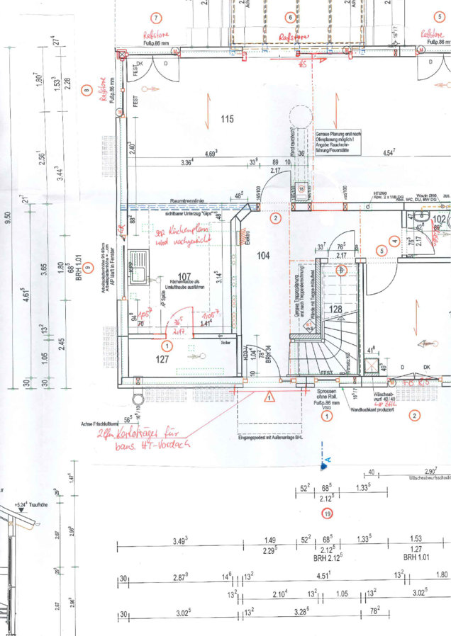

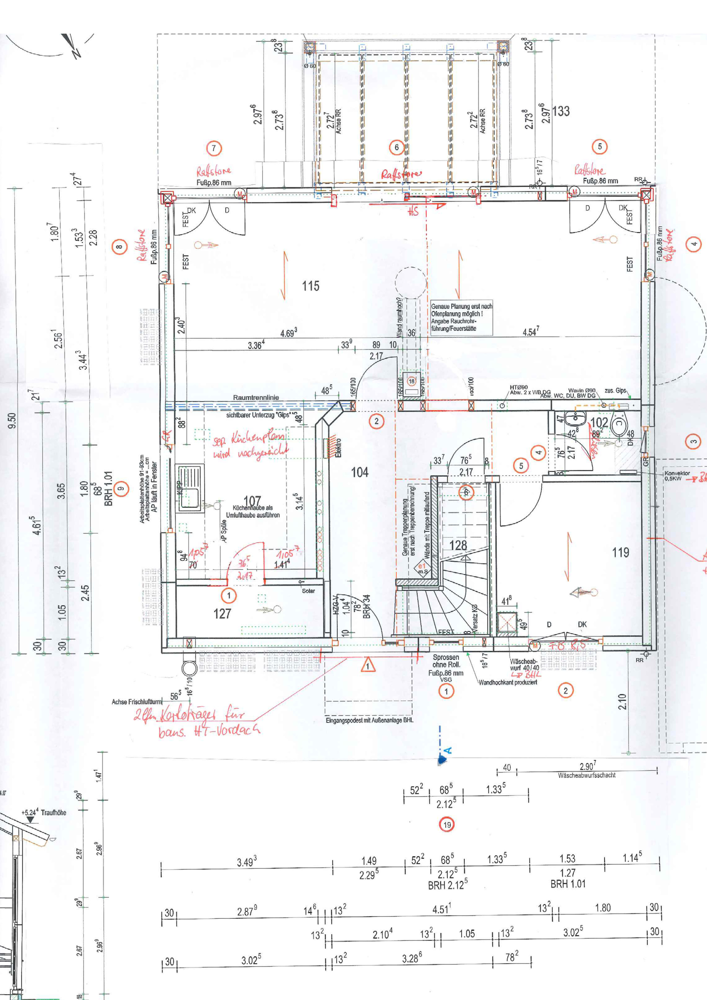

Bei diesem hier geht´s jetzt - gestern kam da immer eine Fehlermeldung.

die Breite der Küche hab ich aber noch nicht gefunden
L x B =?
B vielleicht 288?
BRH ist im Plan 101cm, in der Checkliste 91-92cm. Was stimmt?
Hey Evelin,
B ist 287. L ist ja variabel - bis zum Unterzug sind es aber 356. Im Plan steht BRH 101 stimmt, und beim Fenster steht noch Arbeitsplattenhöhe 91-93. Bin ich jetzt gerade überfragt welches Maß man da nimmt? :-[ Sind die 101 vielleicht ab Rohfußboden... ? Hmmm, muß ich mal meinen Mann fragen, ich bin so ein Plan-Nerd, sorry.
Den Küchenplaner kann ich mir hier auf dem Mac nicht installieren :( Menno, ich schau mal ob ich den bei meinen Schwiegereltern installieren darf.
ich schiebe schon eine Weile rum, aber bin nicht ganz glücklich mit dem Ergebnis.
Wie schon erwähnt, passt in deinem Plan der Durchgang nicht. Was man in dem Plan auch nicht sieht, wieviel Platz noch nach planoben sind für Esstisch und Stühle.
Von dem Stahlträger sind es dann noch 409cm. Nimmst du einen 180-200 cm langen Tisch, bleiben ringsherum ca 1m. Dh, die Küche músste schon am Stahlträger enden, will man den Rest des Raumes nicht einschränken.
Auch engst du dich in der Halbinselecke etwas ein, denn sie müsste kürzer werden.
Im Grunde ist der Raum für einen Zweizeiler etwas zu breit, für eine Halbinsel nicht breit genug. Denn einmal kann man das Kochfeld nicht so an den Rand setzen und wie in deinem Plan, würde das Fett hinten runterspritzen, wenn die Halbinsel nur 60cm tief ist.

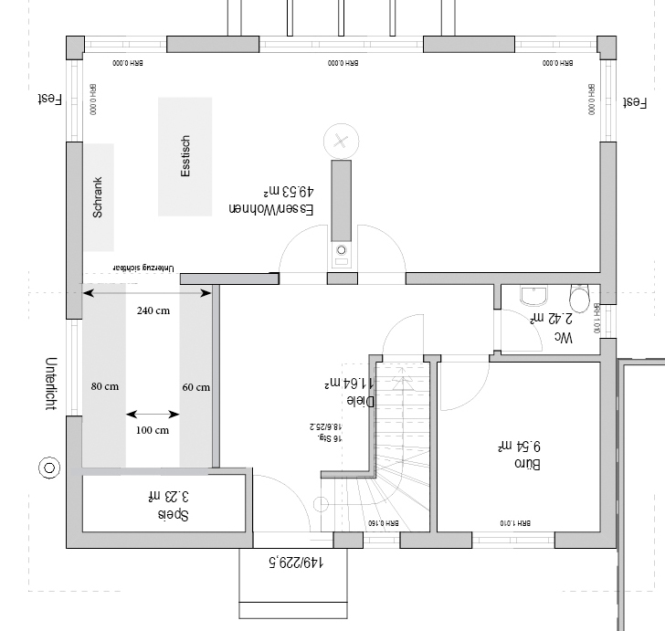

Die Speisekammer lässt Du in der Breite; dann wird der Flur breiter, da passen entweder Einbauschränke hin, oder eine Kommode oder schöner Schrank. Wieso kannst Du mit Stauraum im Eingangsbereich nichts anfangen?
Durchgänge sollten 100cm breit sein.
Wenn Du also die Fensterzeile in übertiefe baust (75-80cm) dann 100cm Gang, dann 60cm Seitenschränke benötigst Du eine Küchenbreite von 240cm. Du möblierst die Seitenschränke mit Gerätegarage bis zur Raumecke - dort entfällt die Schräge natürlich, die Seitenschränke werden eingekoffert, das gibt ein schön ruhiges Bild. Der seitliche Blick auf den Esstisch bleibt erhalten.
Dein Stummel ist zu klein um darauf sinnvolle und gefahrlos zu kochen.
Ich hab das mal auf die schnelle gezeichnet - so meintest du das?!
