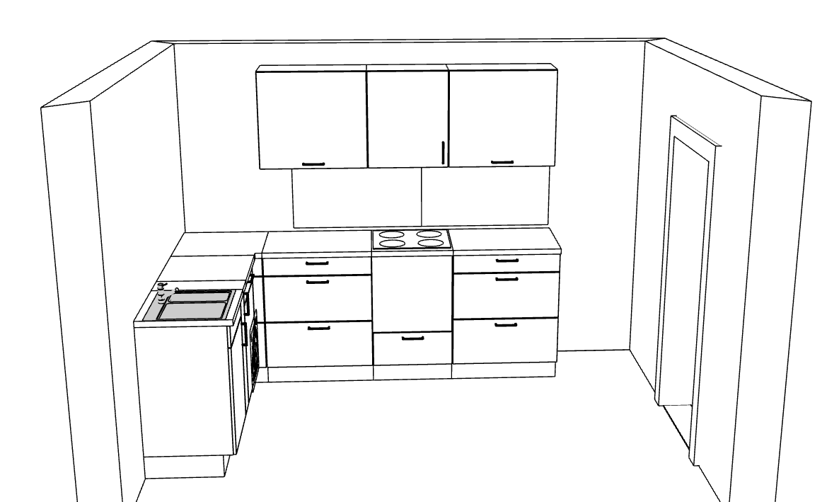

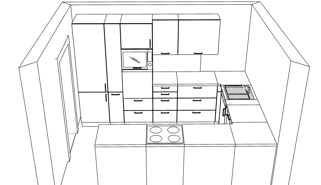

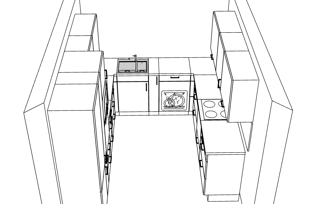

Übrigens der KFB (machen nur Ballerina ) hat sich sehr gewundert, dass wir tote Ecken haben möchten...

Super, Walter, damit kann man arbeiten.
Ich muss jetzt trotzdem noch einmal nachhaken. Im Grundriss steht 275 Breite; zwei tote Ecken sind 130 + 60 GS + 50 Spüle + 30 Mupl ; bleiben doch 5 cm über?
Und noch, welche Spüle habt ihr im Auge? Mit oder ohne Abtropfe?
Ich muss jetzt trotzdem noch einmal nachhaken. Im Grundriss steht 275 Breite; zwei tote Ecken sind 130 + 60 GS + 50 Spüle + 30 Mupl; bleiben doch 5 cm über?
Entschuldige bitte, das stimmt natürlich.! Aber dann hätte ich in der 50er Spüle zu wenig Platz für Durchlauferhitzer. Dort muss ich noch genau gucken. Die 5 cm könnte man an den Ecken verlängern, oder?
Ja; ich habe im Forum auch schon Samy Systeme gefunden, wo ein 80 er US oben in zwei Teile geteilt wurde, eben für den Mupl. Dann hättest du oben den Biomüll und die Spüle rechts. Die Armatur würde vermutlich auch besser passen, wenn die Spüle mittiger ist und du hast schön Armfreiheit.
Den Müll hättest du dann im Mupl, dann reicht auch der 50er Spülenschrank,
Okay; also Möglichkeit 1: 30er Mupl in einem US separat für den Müll und 50er Spülenschrank.
Oder 80er US, oben geteilt in 30 Müllschublade für Bio und Restmüll beispielsweise. Und unten 80er für Durchlauferhitzer und restlichen Müll.
Du bist Elektriker; magst du dir einmal ansehen, ob es möglich wäre den Durchlauferhitzer zu versetzen? Ich habe einen Boiler, der ist portabel.
Elektrisch ist ALLES möglich nur Wasser ist problematisch obwohl die beiden Zuleitungen mehr zusammen sein könnten also warm und kalt. Das muss man mit dem KFB besprechen was für Lösungen noch Ballerina hätte.
