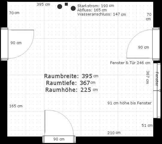

Jula122
Guten Morgen,
ich dachte mir ich erstelle eine Datei mit den Massen da es im Alno Planer nicht geht.
LG Jule

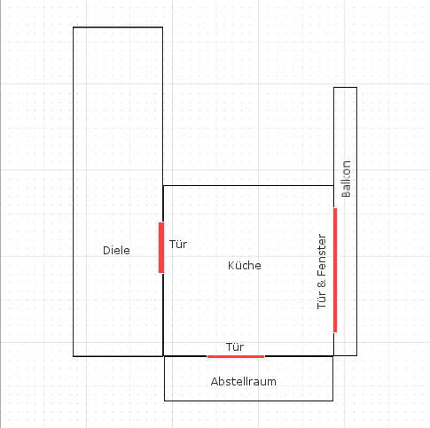

Das ist eine gute Vorstellung Deiner Planung - was uns noch fehlt ist ein Etagengrundriss, so dass wir uns orientieren können und die Laufwege erkennen.
Jula122
:welcome:
Guten Tag Nice-Nofret,
vielen Dank.
Ich weiß nicht ob das so richtig ist aber ich vermute es.
LG Jule
Bitte nicht zitieren :-)
Ja, so haben wir uns das vorgestellt - jetzt kann man sich den Raumzusammenhang besser vorstellen.

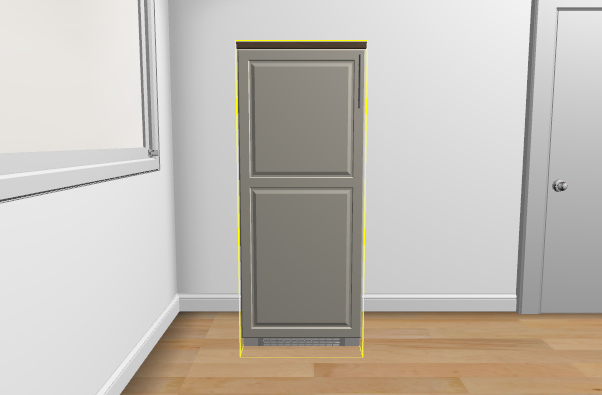

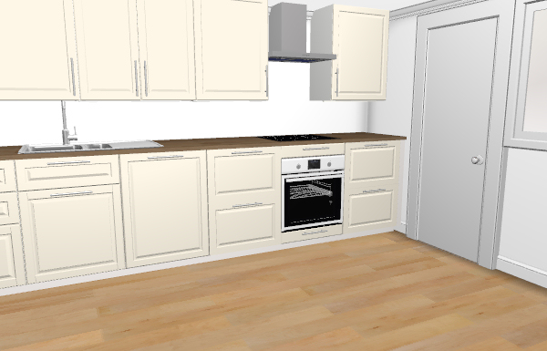

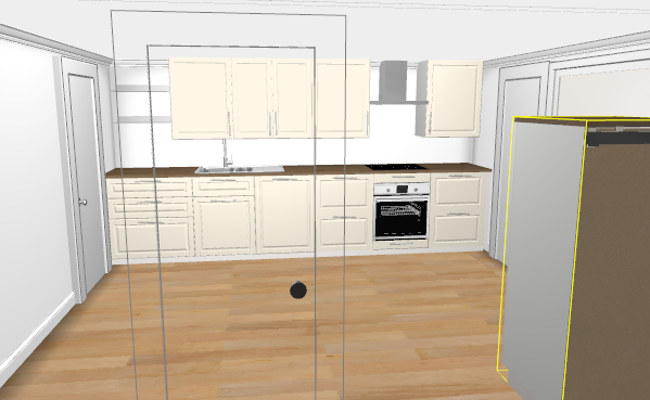

Ich habe das ganze mal mit dem Ikea planer versucht.
Wie findet ihr meinen Entwurf? bitte um eure Meinung, die interessiert mich.
Mit dem Kühlschrank bin ich nur noch nicht ganz so zufrieden, der steht da ziemlich allein da.
Jule

Kann man die Tür planlinks als Schiebetür vom Flur aus machen?
Planlinks unten würde ich wie folgt machen
Blende
60 HS für erhöhten BO
60 HS Kühlschrank
Die Zeile planoben links
Blende
60 GS
60 US mit Spüle
40 US mit MUPL
80 US
80 US mit Kochfeld
60 US
Blende
Eigentlich würde ein kleiner Essplatz planunten passen.

An sowas wie @russini da vorschlägt dachte ich auch gerade. BO-Schrank und Kühlschrank links unten; weil rechts unten sind ja Fenster... gut für einen Essplatz, schlecht für Hochschränke.
Wenn du Wandschränke einplanst, würde ich dir empfehlen 40 und 80 cm breite zu wählen. Das sieht (bei Ikea ) in der Regel viel besser aus, weil sie schmalere Türen haben. Die 60er Wandschränke gibt es nur mit einer Tür oder 2x30er Vitrinentüren. Es wirkt obenrum auch weniger wuchtig wenn die Schränke nicht so hoch sind (60 statt 80). Du kannst auch mal "horizontale Wandschränke" probieren.
9.363
Ergänzung Wandschränke: neben dem weniger wuchtig wirken stehen die Türen geöffnet bei 40er/80er Schränken auch nicht so weit in den Raum.
In den gezeigten Bilder hängen die Schränke außerdem zu niedrig, denke ich. Wieviel Abstand ist da zur Arbeitsplatte ?
9.363
Was hattest du denn im Rest des Raumes angedacht? Momentan sehe ich da viel Leerfläche.
@Jula122 ... geht es hier noch weiter?
Russinis Vorschlag aus Beitrag 8 ist eine sehr vernünftige Basis, zumal die GSP dann nicht vorm Wasseranschluß landet, wie in deiner Planung. Wobei in Russinis Planung es vermutlich gut wäre, den Anschluß Aufputz ca. 40 cm nach planlinks zu legen und die APL dafür in 70 cm Tiefe zu wählen.
