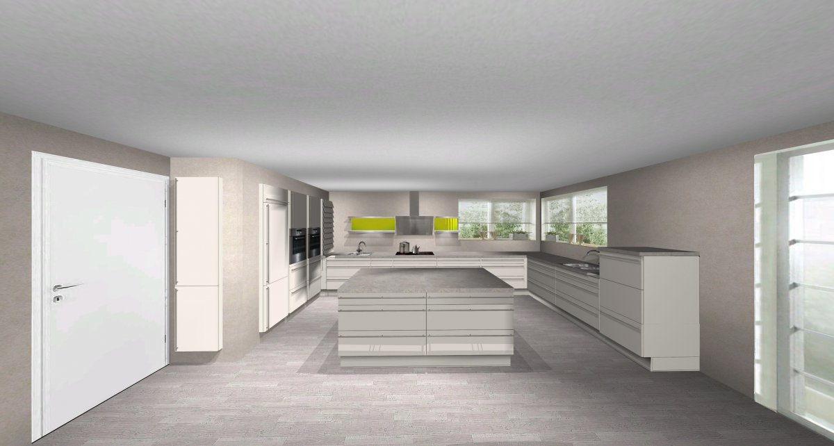

Erläuterungen zur vorliegenden Planung im Uhrzeigersinn, beginnend im Norden auf 12 Uhr.
- komplette nördliche Wand raumhoch 80cm tief abgekoffert
- 50er Hochschrank Richtung Esszimmer: unten Schubladen, oben Einlegeboden für alles was nicht in Schubladen Platz findet (z.B. Wein-, Sektgläser)
- Hochschrank li: 178er Kühlschrank ohne Gefrierfach
Variante 1:
- Hochschrank mi: 45er Dampfbackofen oder Dampfgarer, 60er Backofen , evtl. Wäremschublade
- Hochschrank re: kein Einbauschrank, sondern Zugang zur Mini-Speisekammer (ca.80*120), die bis zur Außenwand reicht
Variante 2:
- Hochschrank mi: 45er Dampfbackofen oder Dampfgarer, Wärmeschublade
- Hochschrank re: Backofen
- Arbeitsplatte läuft durch bis an die Innenwand, darüber im Eck ein Aufsatzschrank (mit Rolladen?) zum "Unsichtbarmachen" von Kleinkram
- 100er Unterschrank mit 60er Spülbecken ohne Abtropfläche (Vorbereitungsbecken, Abstellen der Gareinsätze, etc.)
- 40er Unterschrank
- 100er Unterschrank mit 90er Kochfeld, Kopffreihaube mit Abluft
- 3x 100er Unterschrank, tote Ecke
- 100er Unterschrank mit 70er Spülbecken ohne Abtropfläche (Abwaschbecken, Nähe zum Geschirrspüler )
- Geschirrspüler , hochgebaut
- Insel aus 4 100er Unterschränken, ohne Geräte, die beiden zum Esszimmer hin sollen alles Essgeschirr beherbergen

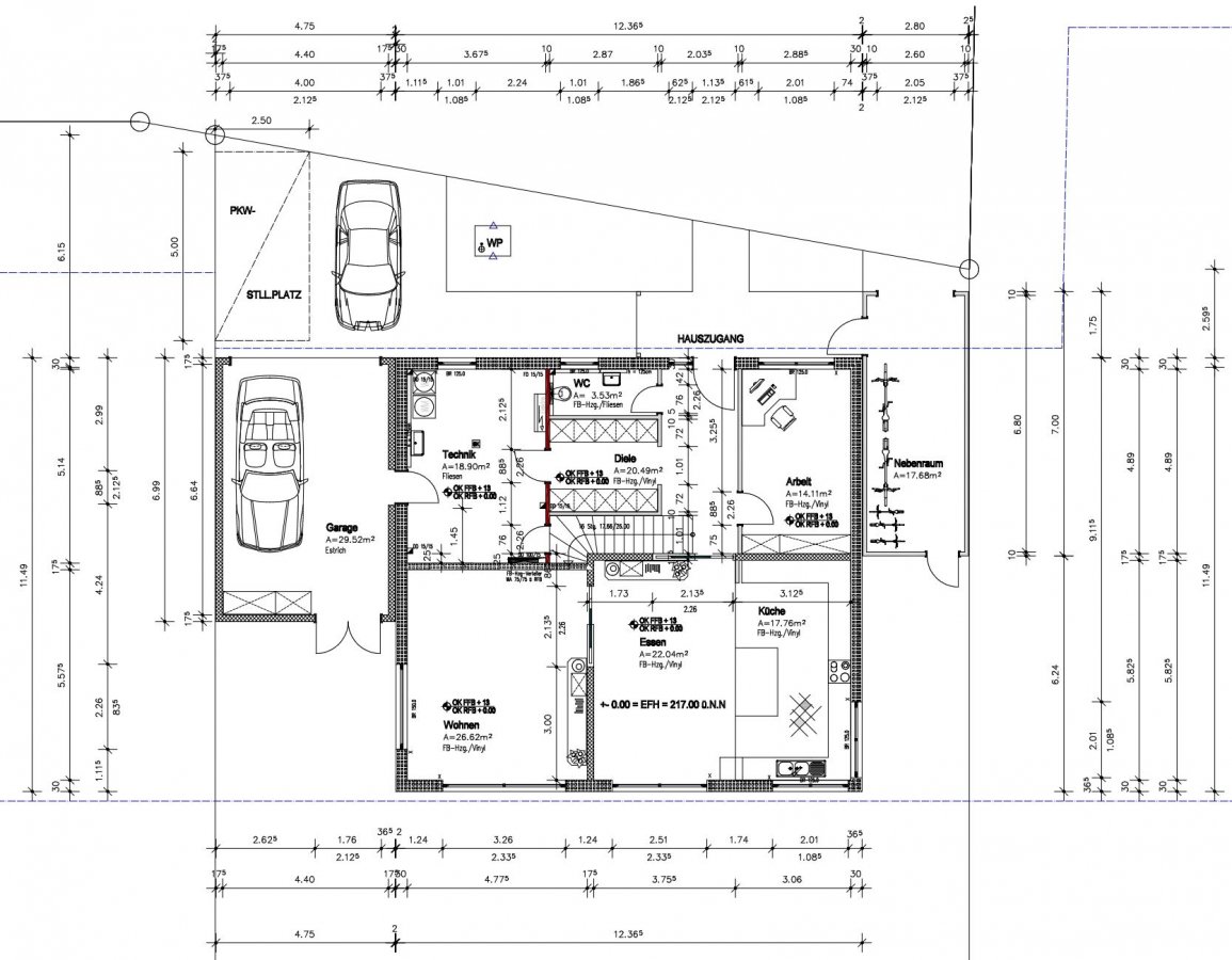

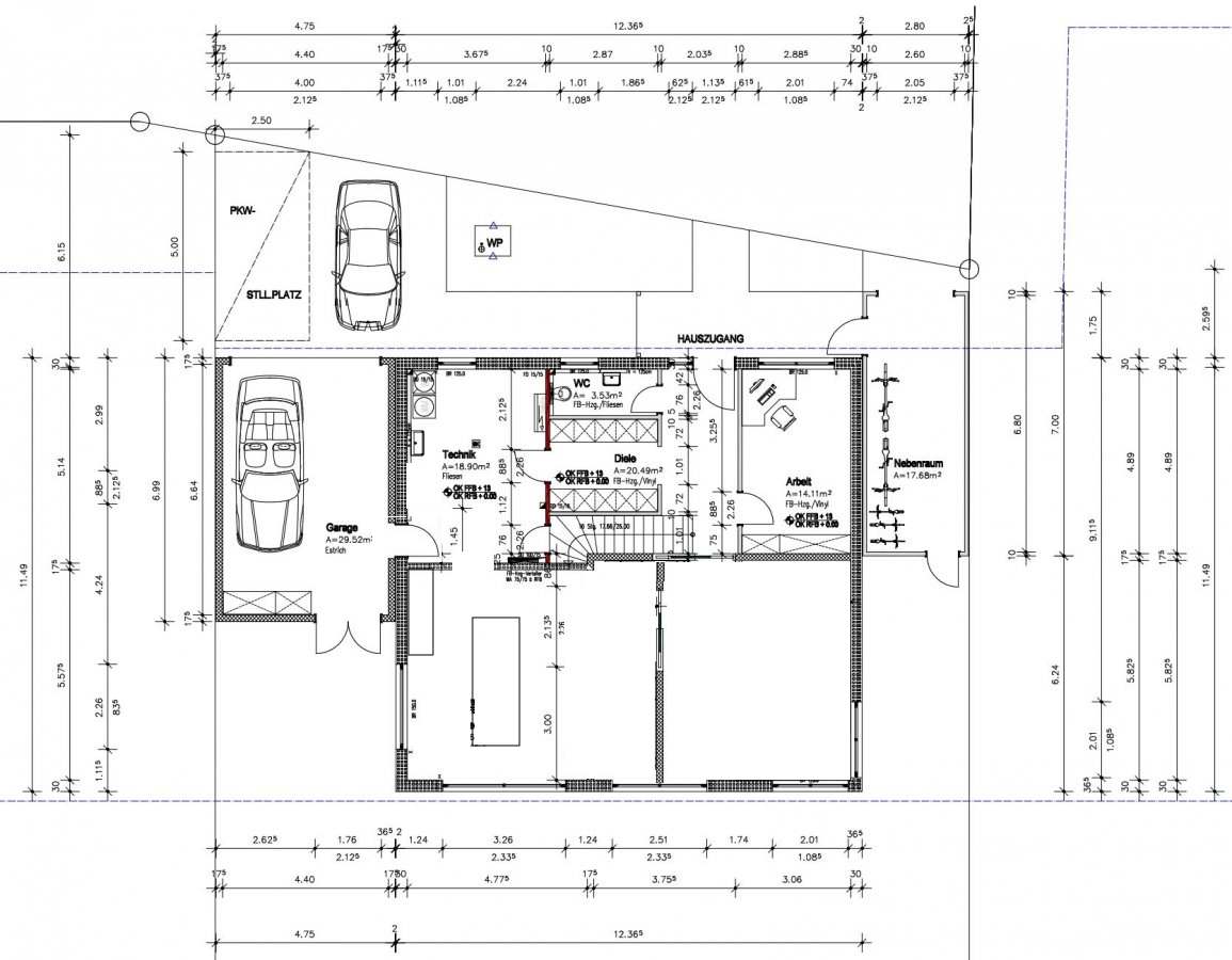

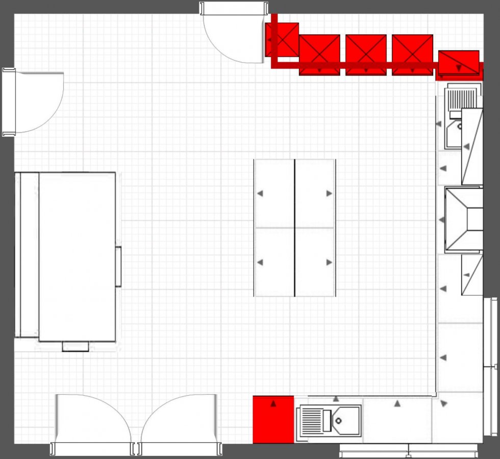

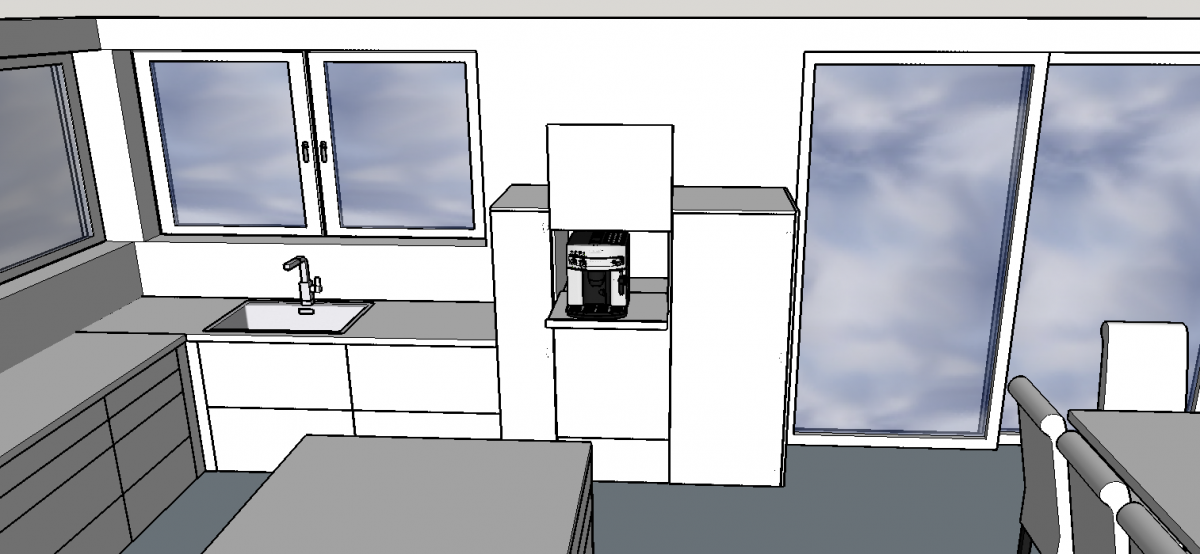

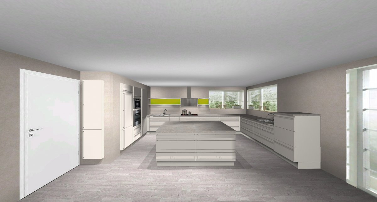

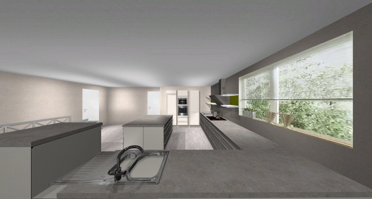

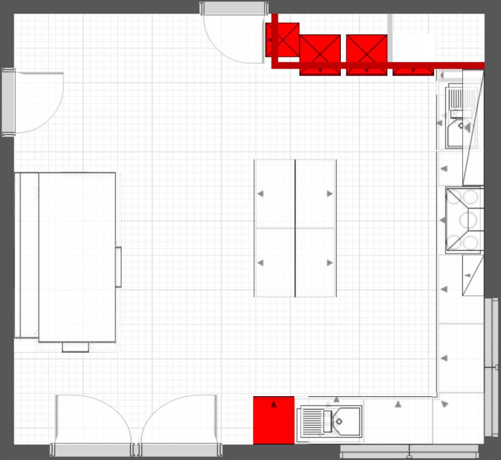

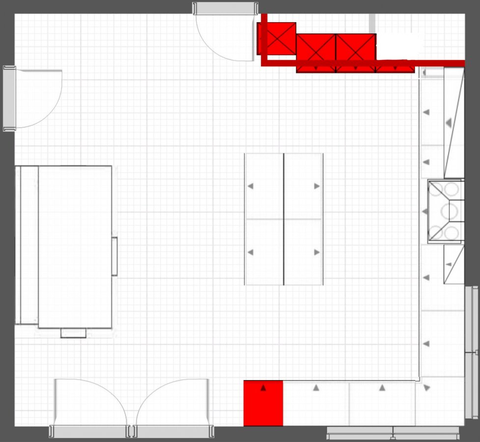

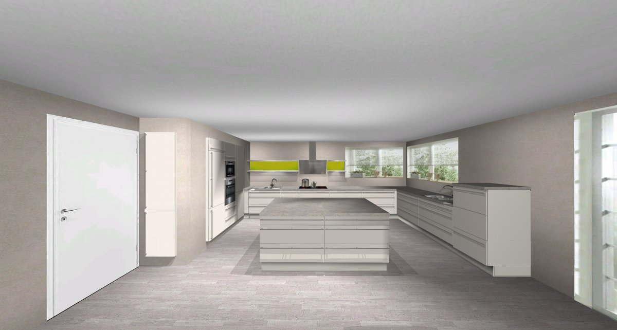

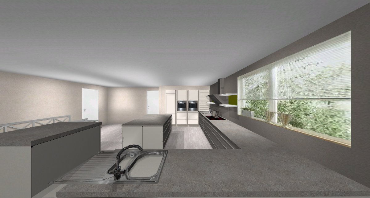

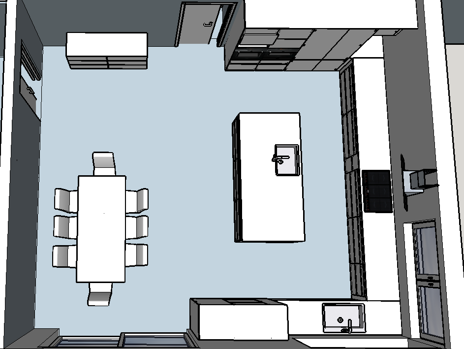

Habe die beiden Varianten nochmal mit dem Alno -Planer dargestellt.

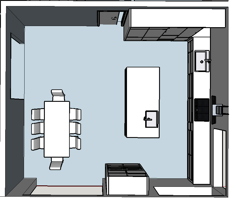

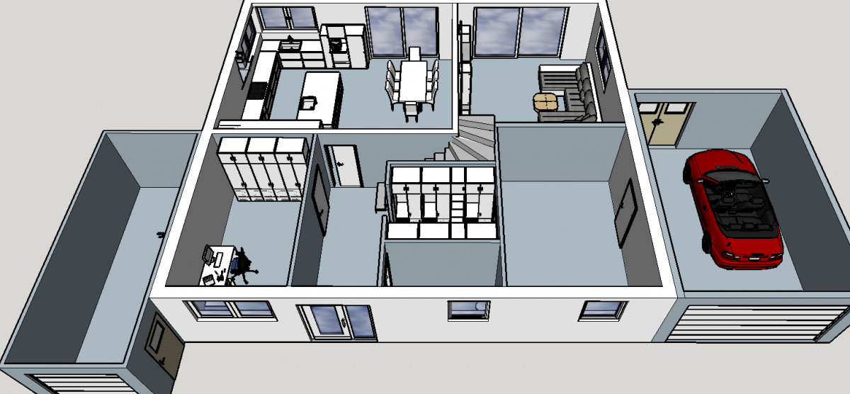

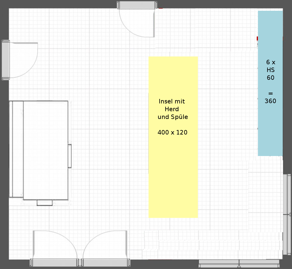

Na das ist mal ein Raum ;-)
Mal auf die Schnelle eingezeichnet: 4m lange Insel mit Herd und Spüle. Dazu sechs (!) HS mit 60cm breite: KS, GSP hoch, Backofen , Dampfgarer und noch zwei frei, z.B. für Kaffeemaschine, Küchenmaschine etc. Das wäre als Küche schon ziemlich Luxus - und trotzdem ist noch jede Menge Platz.
Worauf ich hinaus will: Ich würde ebenfalls nicht mit U und "kleiner" Insel in der Mitte arbeiten. Wenn ihr den Raum so mit Küche vollstellt, lauft ihr Gefahr, dass ihr euch am Ende fragt, ob ihr in einer Großkantine wohnt.
Wenn ich mir den Gesamtgrundriss anschaue, frage ich mich, ob ein Tausch nicht sinnvoll wäre. Also die Küche nach planlinks. Damit ist sie näher an Technikraum und Zugang Garage, d.h. man trägt die Einkäufe nicht einmal quer durchs Haus.
Der Zugang von Technik zur Küche verstärkt allerdings dessen Grundproblem. Fast 19m² Fläche, die durch die vielen, zum Teil ungünstig zueinander positionierten Türen wenig Wandfläche für Regale etc. bieten. Eine Stauinsel, an der man auch bügeln kann, könnte hier Abhilfe verschaffen. Anpassen würde ich jedoch die Tür zur Garage, nach planunten verschoben.
Das L ist gut...
Ich würde auf die Abkofferung und "Minikammer" verzichten. Stattdessen planoben auf den ca. 220cm drei 60er Hochschränke plus einen 40er mit Innenauszügen oder als Besenschrank hinstellen.
In einem HS dann den hochgebauten GSP. Daneben in der Zeile die kleinere Spüle. Das Kochfeld möglichst weit nach planunten, damit zur Spüle mehr Platz bleibt.
Die Heißgeräte dann auf die anderen beiden HS in optimaler Höhe verteilen.
Dann die Insel etwas länger und planunten zwischen den Fenstern einen separaten Hochschrankblock aus 2 x 60cm mit Kühlschrank und ggf. Getränke/Frühstückssachen usw. Dieser Block könnte als Solitärelement irgendwie eingekastelt werden. Korrespondiert mit der 120cm breiten Insel. Da drauf dann die zweite Spüle.
Somit wären Kühli und alles was die Familie zum Frühstück braucht vom Esstisch aus schnell erreichbar, ebenso vom Arbeitsbereich.
