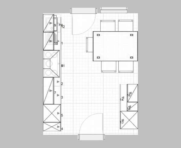

Ich habe die eine Küchenzeile so umgestellt, wie ich es für "günstiger" halte.
Du siehst aber, dass kaum Arbeitsfläche bleibt. Deshalb würde ich mich Menorcas Vorschlag anschließen und alle Hochschränke auf die andere Seite nehmen.
(5cm Blende, 45er Putzmittelschrank, 60er Auszüge, 90er Kochfeld, 30er Müll, 50er Spüle, 60er GSP und 5cm Blende)
LG, Blumenlady

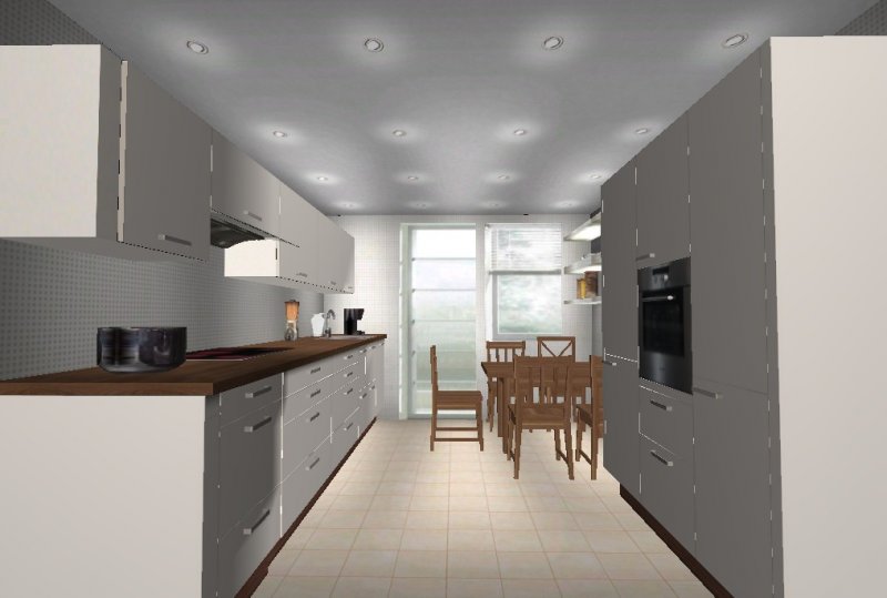

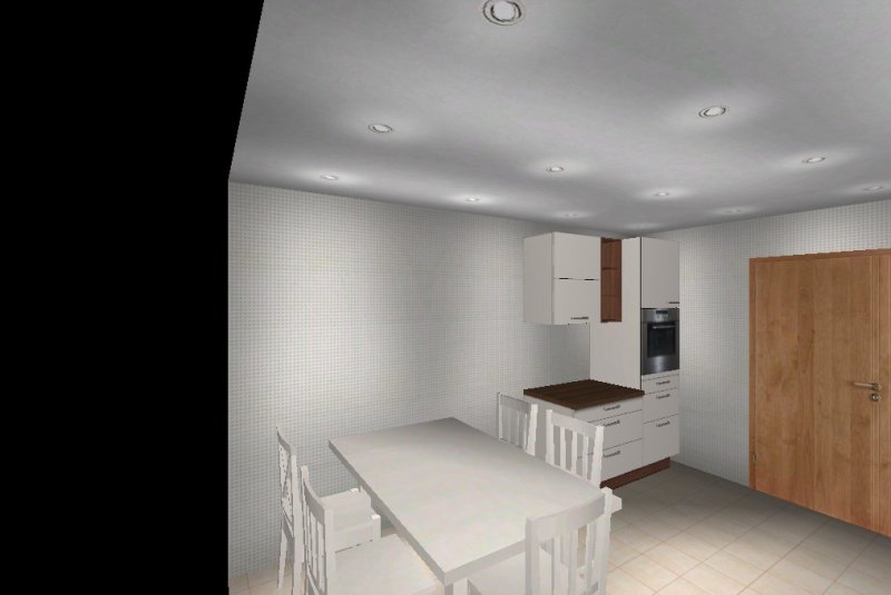

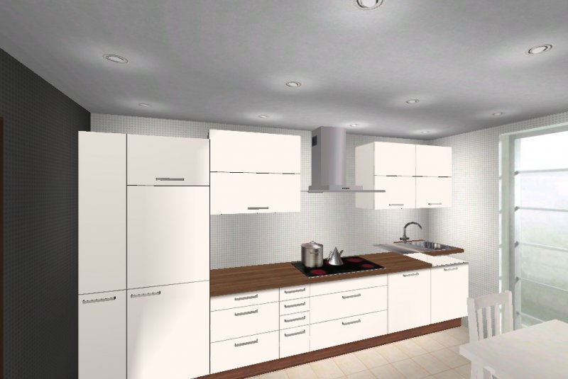

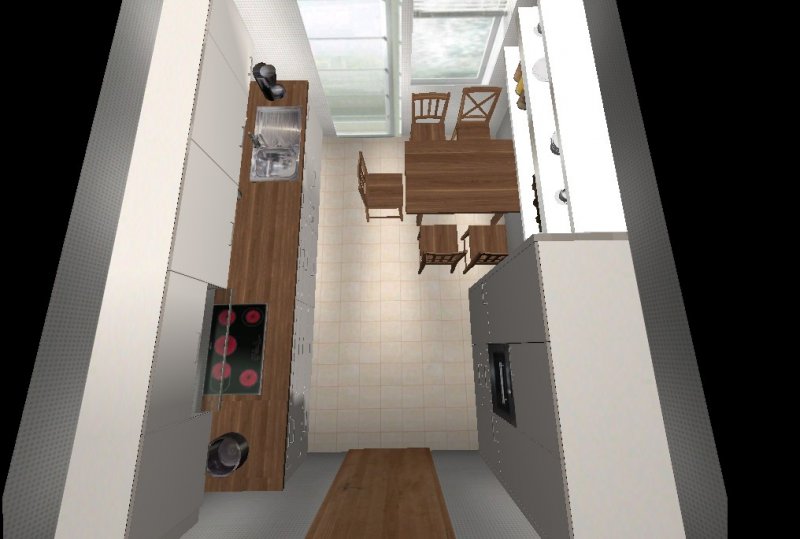

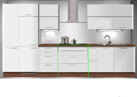

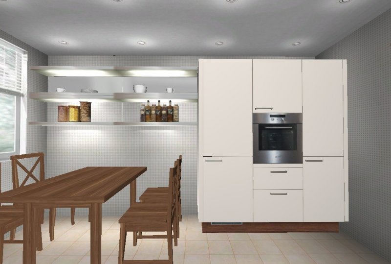

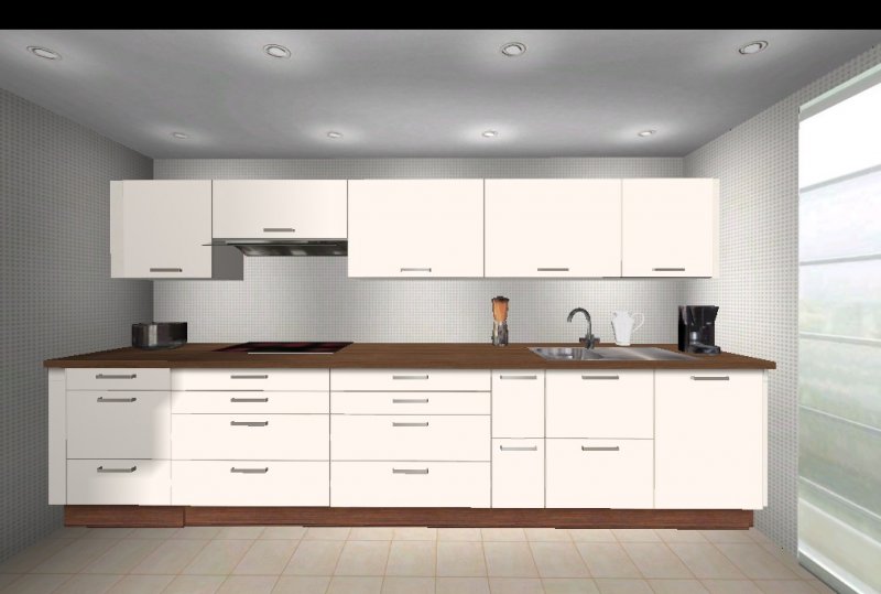

Ich habe einmal geschoben und die HS planrechts eingeplant.
Beginnend planlinks oben, in Übertiefe 75 cm:
Blende
GSA
60er Spüle 3-3 mit kleiner Abtropfe (falls erforderlich) rechts
30er Auszug 3-3 für Müll unter der Arbeitsplatte
90er Auszug 1-1-2-2
90er Auszug 1-1-2-2 mit Kochfeld
60er Auszug 1-3-2 für Brotbackautomat etc.
Blende
Obendrüber OS mit Unterbauhaube, da ich die Optik so ruhiger finde.
Durch die Übertiefe kannst du ohne Probleme den Wasseranschluss verlegen und hinten Sachen stehen haben, während du vorne arbeitest.
planrechts unten beginnend:
Blende
50er Besenschrank
BO
Kühlschrank
Blende
Essecke mit Wandregalen für Kochbücher etc.

AW: Die Neue Küche
Ja, die Menorca/Mela-Variante mit Übertiefe planlinks würde ich auch bevorzugen :top:
Wobei man planunten wohl noch die innenlaufende Schiebetür nach rechts berücksichtigen muss.
Daher evtl. eine Bank am Fenster statt Stühlen.
