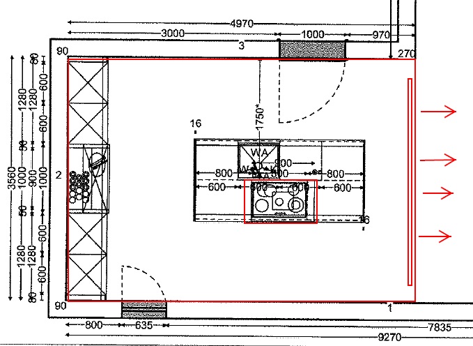

Anbei ein Bild des Grundrisses. Das Rote ist die abgehängte Decke und die DAH und der schmale Schlitz rechts die Ausströmung. So erstmal ein erster Gedankengang.

Wenn die Pfeile die Ausblasrichtung symbolisieren, dürfte es funktionieren. In allen anderen Richtungen eher nicht. Aber so eine Umluftausblasbox ist schon ziemlich monströs.Dem hohen Durchlass geschuldet.
