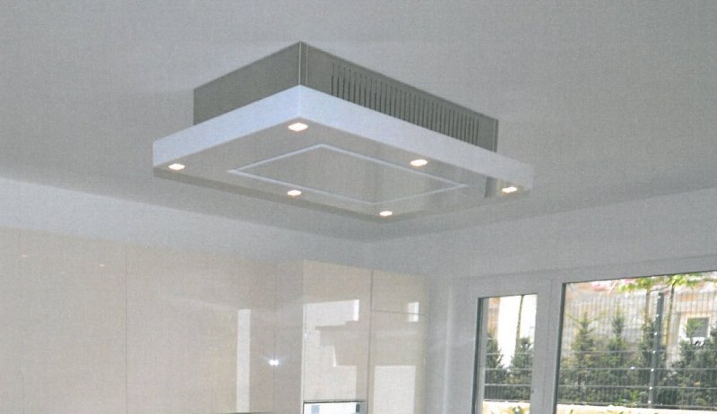

    wofür ist die I-Box step denn dann gedacht?
    Ich versuche mal rauszufinden, was hier falsch gemacht wurde.
    Thema: Deckenhaube mit Umluft - 252558 -  von Cooki - I-Box Step.jpg
    :cool:
