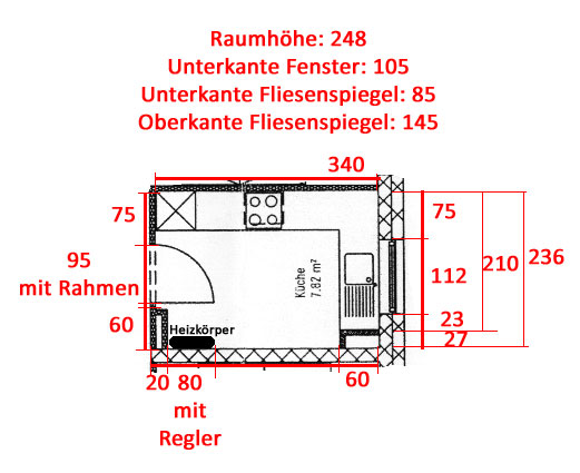

- Der Raum hat ca 8m².
- Fenster wird rechts von der DAH sein.
- Das Kochfeld wird 90cm breit sein.
- Gekocht wird alles von Nudeln bis zum Gebratenen.

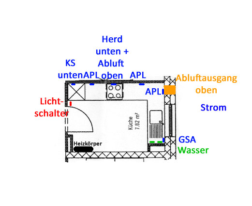

So sieht das dann hoffentlich aus:
