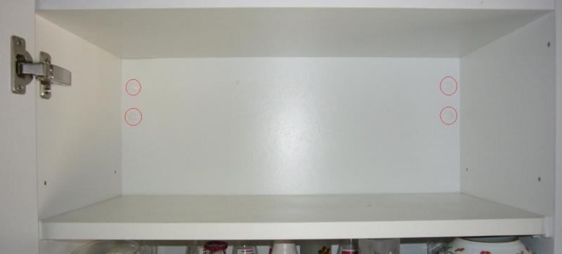

Trotzdem für Michael schon mal das Foto vom Innenleben. Man sieht eigentlich nichts außer vier weißen Abdeckstöpseln. Könnte man ihn um einen Zentimeter lupfen?

AW: Da haben wir den Salat...
Schnupfen liegt nahe - man schwitzt und drinnen ist es kühl....
Die unteren Kappen müssen entnommen werden und beim Drehen der Schrauben im Uhrzeigersinn müsste sich der Schrank heben.
Passleisten aber vorher lösen...

Magnolia und alle, der Kühli hat's versucht, aber vergeblich >:(. Jetzt bei den wieder höheren Tagestemperaturen pfeift er wieder bei 8 Grad. Jetzt hat er keine Chance mehr und wird ausgetauscht!!
Michael, klar, die Passleistenschrauben sieht man ja auch vorne innen, ist logisch, wird gemacht! Danke!!:kiss:
