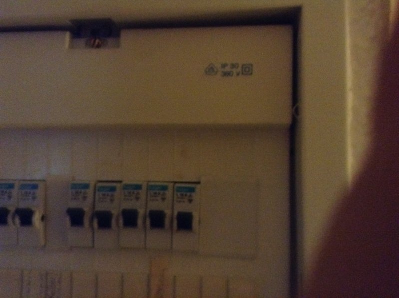

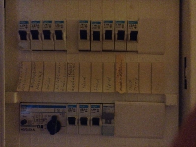

    Mach mal ein Foto von Deinem Verteilerkasten ...
    Das Kochfeld kommt an die Herdanschlussdose, der BO ebenfalls per Powersplitt; der GSP benötigt eine eigene Dose, die separat abgesichert ist. An der GSP-Dose dürfen keine weiteren Dosen hängen.

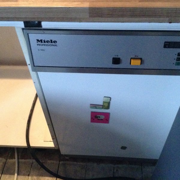

    Miele GSP mit 5 Adern hört sich nach Gewerbegerät an. Die werden üblicherweise 3-phasig angeschlossen (wie Herdanschlußdose). Die kleineren Gewerbegeräte lassen sich auch 1-phasig an eine normale, einzeln abgesicherte Steckdose anschließen. Hierzu muss die Schaltung im GSP geändert werden. Der GSP braucht dann länger. Wie das geht, steht in den Geräteunterlagen.

    Frag doch einfach mal bei Miele an (mit Gerätenummer), ob das Teil auf 1x230V geändert werden kann.
    Es kann durchaus sein, dass der Tipp vom Elektrix der kostengünstigste ist, zumal die alten kleinen Miele-Gewerbegeräte alles andere als Energie- und Wassersparer waren.

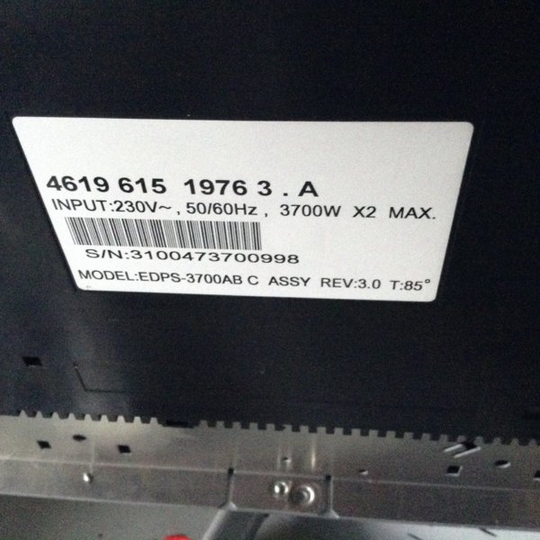

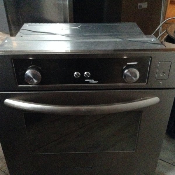

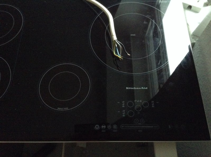

    Ich hoffe die Bilder helfen euch etwas weiter und vor allem mir. ;-)
    Ich suche mir gleich mal die Bedienungsanleitung vom Miele Gerät. Das mit der halben Leistung habe ich auch schon gehört bzw. Gelesen. Wäre ja zur Not auch nicht so tragisch.
    Wichtig sind mir diese beiden Schmuckstücke. Ich kann das garnicht akzeptieren das ich die nicht benutzen kann. :-( Da wäre ich doch sehr traurig.
    Ich nehme mal an das dieser sogenannte "Power-Splitter" beide Geräte an der Dose verteilt oder? Aber ich habe ja die Sorge das in der Küche garnicht genügend Strom vorhanden ist.

    Oh Gott, ist der Miele alt. Versuche, den in der Bucht zu verticken und hol Dir was neueres.

    Kochfeld + Backofen können problemlos mit Powersplitter an die Herdanschlußdose angeschlossen werden. Den Powersplitter kann der Elektrix auch selber anfertigen. Das dürfte preisgünstiger sein als so ein vorgefertigtes Ding.

    Wenn das Küppersbusch Indufeld tatsächlich 7,6 kW hat, reicht in der Tat der Powersplitter nicht.
    Zudem entspricht die Zuleitung Powersplitter = Induktionsfeld nicht den Herstellerbestimmungen.
    Am besten der Elektriker bastelt selber einen passenden zurecht.
