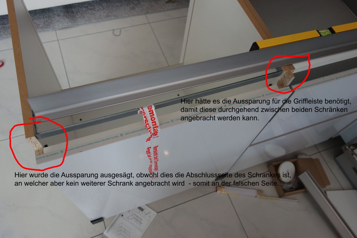

ich habe bestimmt eine ganz lächerliche Frage für viele Fachkundige von euch. Würde mich trotzdem freuen, wenn ihr diese kurz beantworten könntet:
Wie würdet ihr eine halbrunde Aussparung im Korpus sägen?
Im Detail:
Wir bauen einige Küchen-Schränke auf.
Leider wurde die Aussparung für unsere durchgehende Griffleiste vom Küchen-Hersteller auf der falschen Seite gemacht. Deshalb kann das Griffprofil zwischen den beiden Schränken nicht angebracht werden.
Zwar könnte ich reklamieren, aber auch Nachfrage erfuhr ich, dass die das nicht vor Ort nachbessern, sondern stattdessen einen neuen Korpus schicken - mit 4 Wochen Lieferzeit - eine Wartezeit, die ich uns wegen so einer "Kleinigkeit" ersparen möchte.
Ich würde meine Stichsäge nehmen, den Ausschnitt bis auf einem Holzüberstand von ein bis zwei Milimeter vorsägen und die Rundung und den Überstand Holzfeile wegfeilen. Ist das eine gute Lösung oder habt ihr als Profis oder Erfahrene da noch eine bessere?
Gruß und Danke

Ich mache das, wenn überhaupt notwendig mit einer vorgefertigten Schablone aus MPX und mit der Oberfräse.
Kannst du aber für den einen Schnitt auch mit Stichäge machen. Fläche auf der du sägst mit Klebeband abkleben, genau anzeichnen, schmales scharfes Sägeblatt für Rundungen nehmen, Pendelhub raus und mit mäßigem Vorschub sägen. Bei ruhiger Hand ist kein nachfeilen erforderlich.

Dort ist doch zur Hälfte schon vorgefräst, also Schrank ausbauen und mit
Stichsäge dem vorgefrästen nachsägen.

@Berde : Danke für den Tipp. Habe es mit der Stichsäge nachgesägt. Ging bestens.
