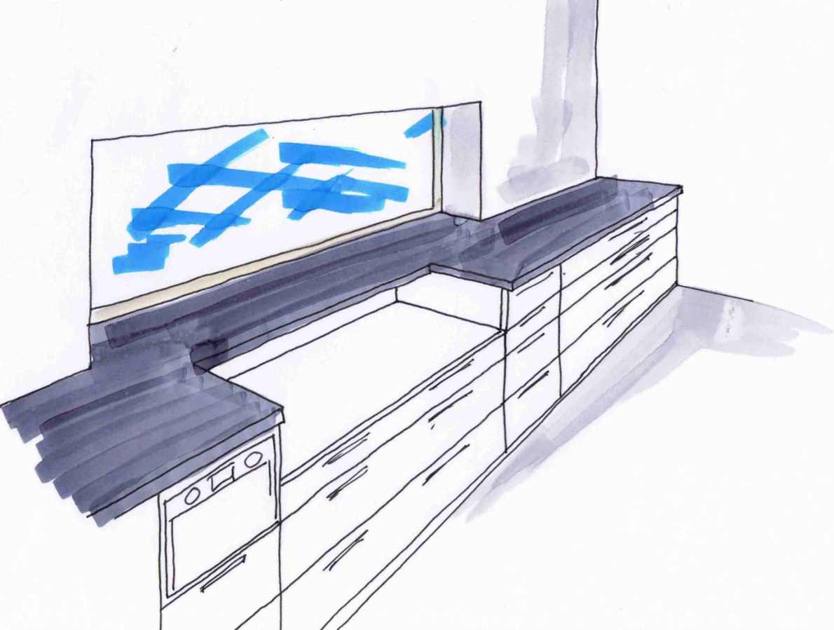

    für die Planung bräuchte ich euren Rat: durch die Fensterlaibung ist eine Maximale Arbeitsplattenhöhe von 90cm möglich. Gleichzeitig hätte ich gerne ein 6er Raster. Im Alno-Planer lässt sich das prima so zeichnen, aber passt das auch in Realität? Bieten die üblichen Hersteller (Schüller, Häcker, Nolte, Alno..) eine Kombi, bei der das möglich ist? Mir ist klar, dass das auch von der Dicke der AP abhängt, aber sicher habt Ihr Erfahrung, ob es bei einem Hersteller auf keinen Fall funktioniert.
    Vielen Dank!
