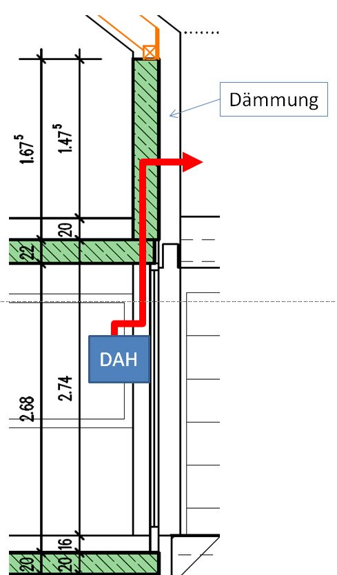

folgende Situation: Neubau, Ablufthaube an Aussenwand (bzw Wand zur Garage hin), daher Abluftführung mittels 150mm Rohr nach Haube senkrecht nach oben, dann oben im angrenzenden Raum 90° Knick nach Aussen. Aussenwand Küche besteht aus Hochlochziegeln, Aussenwand oberer Raum besteht aus 24cm Beton. Da drauf kommt Wärmedämmung (EPS) 20cm.
Montiert ist bisher das Rohr von unten bis zum oberen 90° Bogen, Aussenwand wird in etwa 8 Wochen gedämmt und verputzt.
Nun die Frage: Was setze ich da am besten aussen auf? Ich dachte an eine Naber E-Jal 150. Allerdings geht aus den im Netz erhältlichen Dokumenten nicht hervor, wie die montiert wird. Kann man da eine Blende abnehmen und "Stehbolzen" (Kunststoff zur Vermeidung von Kältebrücke) verschrauben?
Bzw ist das überhaupt sinnvoll, eine solche Edelstahl-Jalousie in der Wärmedämmung einzusetzen oder sollte ich besser irgendwas aus Kunststoff bevorzugen? Weitere Frage: In dieser E-Jal - kann man da die offenbar einfache Rückstauklappe durch eine solche Thermobox ersetzen?
Meine Sorgen sind u.a. Kondenswasserbildung und Eintrag in die Mauer usw...
Fragen über Fragen... (Die im Bild ersichtliche Doppel-90°-Führung unten sind tatsächlich zwei 45°-Bögen)
Viele Grüße und Danke,
Daniel
