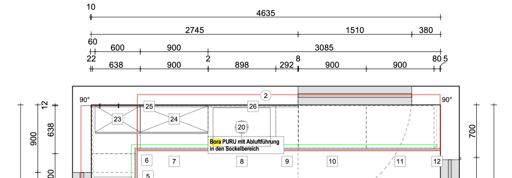

ich habe bei einem Küchenstudio eine Schüller Küche bestellt, leider hat in der Zwischenzeit mein Berater das Studio verlassen und mit der neuen Beraterin gibts gefühlt nur Probleme.
Im ursprünglichen Vertrag war eine Bora Puru geplant, die Abluft sollte aus dem Sockel geführt werden.
Im Plan steht auch explizit die Anmerkung: "Bora PURU mit Abluftführung in den Sockelbereich"
Meine Frau legt da großen Wert drauf, weil sie nicht möchte, dass die Schränke aufquellen.
Außerdem hatte uns der Berater schriftlich versichert, dass keine Schubladen gekürzt werden müssen.
Die jetzige Planerin sagt, dass kann so nicht ausgeführt werden, zum einen müssen die Schubladen gekürzt werden, zum anderen wäre da generell nicht genügend Platz für die Abluftführung. Beim Bora Pure hätte sich im letzten Jahr die Position des Filters geändert. Ihr Vorschlag wäre den Filter zu entfernen und im Sockelbereich den Filter der Bora Classic einzubauen. Dafür berechnet sie Mehrkosten von 350 Euro.
Alternativ sollen wir auf die Umluftführung verzichten, die Schubladen müssten aber in jedem Fall gekürzt werden.

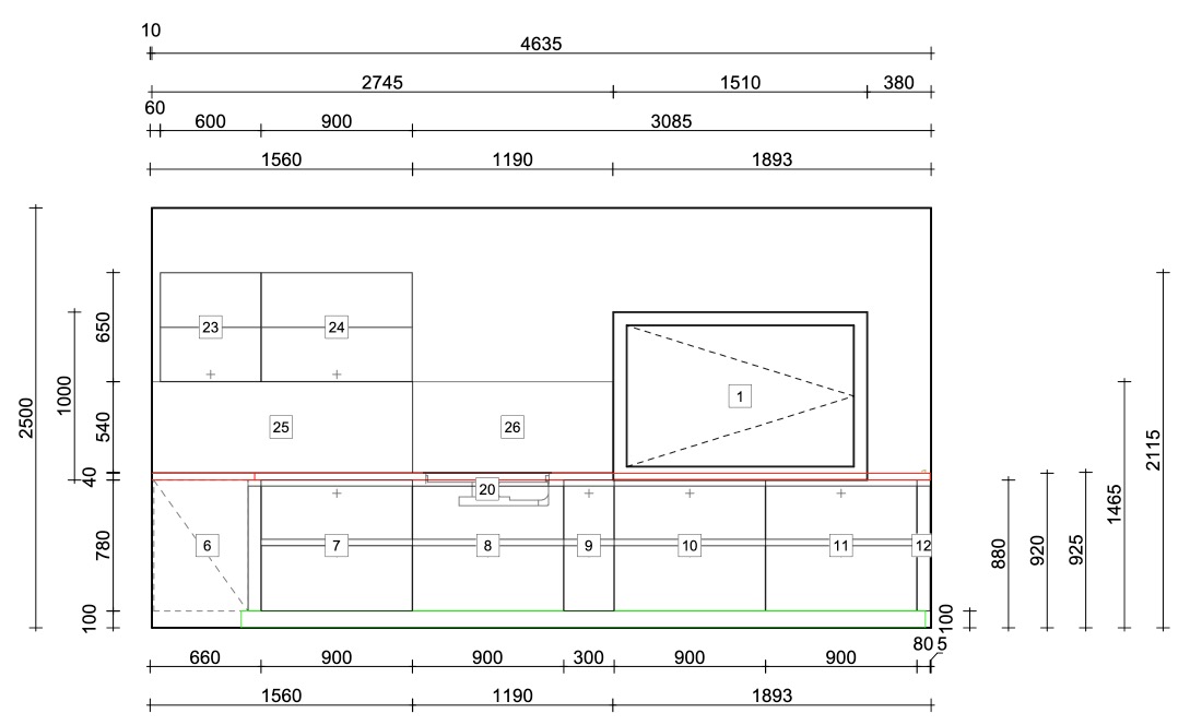

2. Wann müssen bei der Pure die Schubladen gekürzt werden? Das Kochfeld wird in einer Kochzeile verbaut, also keine Insel. Wir haben eine Schüller C2 Küche mit Korpushöhe 78cm und einer Arbeitsplattentiefe von 65cm. Hängt das Kürzen davon ab, wie mit der Umluft umgegangen wird?

zu 1.: was soll sich geändert haben?
zu 2.: ja. Je nach Umluftlösung müssen die Auszüge und Schübe gekürzt werden. Planungsbilder würden helfen
zu 3.: dazu kann man nichts sagen, ohne zu wissen, wie der Vertrag aussieht - das sollte aber erstmal zweitrangig sein, erstmal muss die Lösung passen ;-)

1. Die Position des Aktivkohlefilters
2.
Reicht das oder was wäre interessant?
3. Im Vertrag ist nur der oben zu sehende Zusatz "Bora PURU mit Abluftführung in den Sockelbereich" vermerkt, bei der Geräteliste steht weder beim Schrank, noch beim Kochfeld etwas dazu.

Die APL ist 60 tief, also muss man bei geführter Umluft (also mit der PURA) die Auszüge kürzen.
Bei der eigentlichen Umluftlösung der Pure (PURU) ist das nicht nötig.
