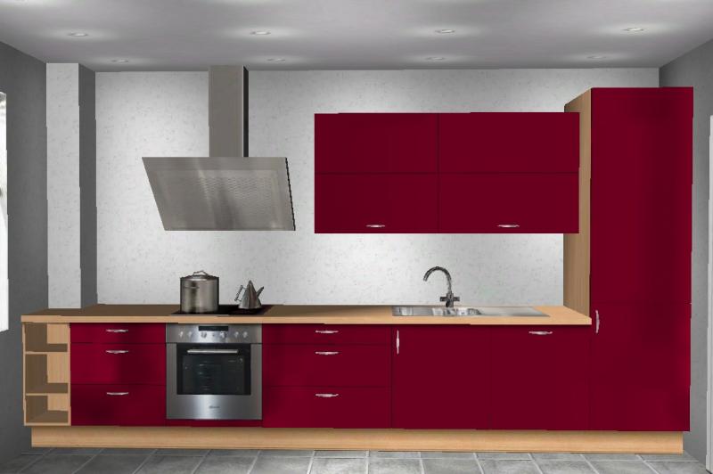

ich bin auf der Suche nach einer Küche für meine bzw. unsere erste eigene Wohnung.
Im Haushalt legen zukünftig zwei Personen.
Der Umzug ist um den 1. Mai geplant und aus diesem Grund müssen
wir uns so langsam mit der Küchenplanung auseinander setzen.
Die Planung einer Küche ist völliges Neuland für uns.
Nach unzählig verbrachten Stunden in diversen Möbelhäusern möchte
ich hier heute unseren Favoriten vorstellen und um Rat von Fachleute
bitten.

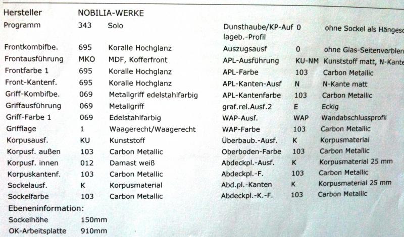

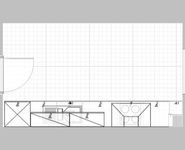

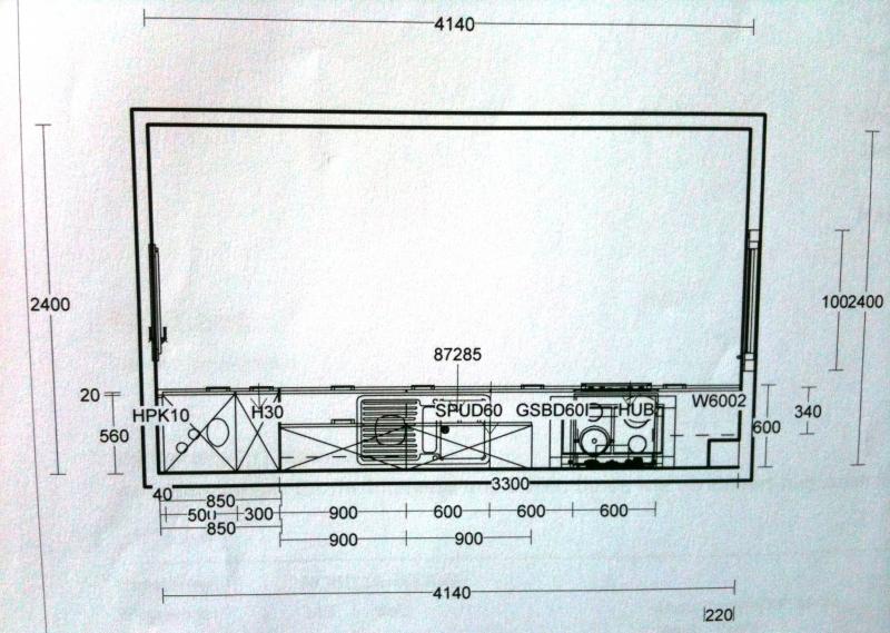

Nobilia Programm: Solo
Einen Grundriss, sowie eine grafische Ansicht und die Auflistung aller Komponenten
befinden sich im Anhang.
Im Angebot enthalten sind die E- Geräte, wie Dunstabzugshaube
und eine integrierte Spülmaschine.
- Herd Bosch HBA20B25
- Ceranfeld Bosch PKN645E14
- KWC Amartur
sind bereits neu vorhanden.
Außerdem möchten wir gerne einen externen Kühlschrank auf die andere Küchen-
Seite stellen.
Uns liegt ein Angebot für die Küche inklusive Haube und Spülmaschine
von 2550€ vor (ohne Montage und Lieferung).
Jetzt meine Frage an die Spezialisten, was fehlt eventuell noch
und wie beurteilt ihr den Preis?
Ich würde mich riesig über Rückmeldungen sehr freuen.
Gruß,
Sprintwinner

AW: 1. Küche - Nobilia "Solo" Erfahrungen/Preis?
was soll in den beiden halbhohen Schränken untergebracht werden?
Kann es sein, dass es sich um eine Folienfront handelt? Da würde ich dann nochmal prüfen, was evtl. mit einer Schichtstofffront (in aller Regel nicht teurer aber ohne Folienproblem) ist.

Zur Front kann ich nur sagen, dass es sich um Nobilia Solo
Koralle - Hochglanz handelt.
Solo ist eine Folienfront. Bemühe mal die Suche dieses Forums. Da wirst Du vieles, aber nichts gutes zu Folienfronten finden.
Wenn die Küche eine geplante Lebendsdauer von 5 Jahren haben soll, dann (und nur dann) ist Folienfront ok, ansonsten Melamin oder Schichtstoff wählen ;-)
die halbhohen Schränke kosten in der Regel nicht viel weniger wie ganz hohe - sie verkommen obendrauf aber zur Ablage und bieten deutlich weniger Stauraum.
Apotheker = Stauraumvernichter.. lass ihn lieber weg und wählen dafür den Schubladenunterschrank 30cm breiter - da bekommst Du gleichviel unter und bist flexibler .. etwas günstiger sollte es ausserdem werden.
Hallo sprintwinner,
Ein paar kleine Änderungen bringen dir bessren Stauraum und besseres Arbeiten:
Apotheker weg. Der kostet ziemlich und bringt wegen der Mechanik und der wenigen Stauebenen, die noch dazu oben Platz brauchen, zu wenig Stauraum.
Den Schrank vor dem Schacht nur 30cm breit, entweder als Regal oder als Drehtürenschrank oder sogar nur als "Loch" mit AP drüber.
Den Besenschrank ganz hoch.
Den Geschirrspüler neben den Besenschrank, dafür den 80cm Schrank zwischen Kochen und Spülen: bringt mehr Hauptarbeitsfläche zwischen heiß und nass, und man muss die offene GSP-Klappe nicht immer umrunden beim Kochen.
Und jetzt ist sogar noch Platz für einen weiteren 60cm Unterschrank mit Auszügen, der mindestens genauso viel Stauraum wie dein halbhoher Apo bringt.
