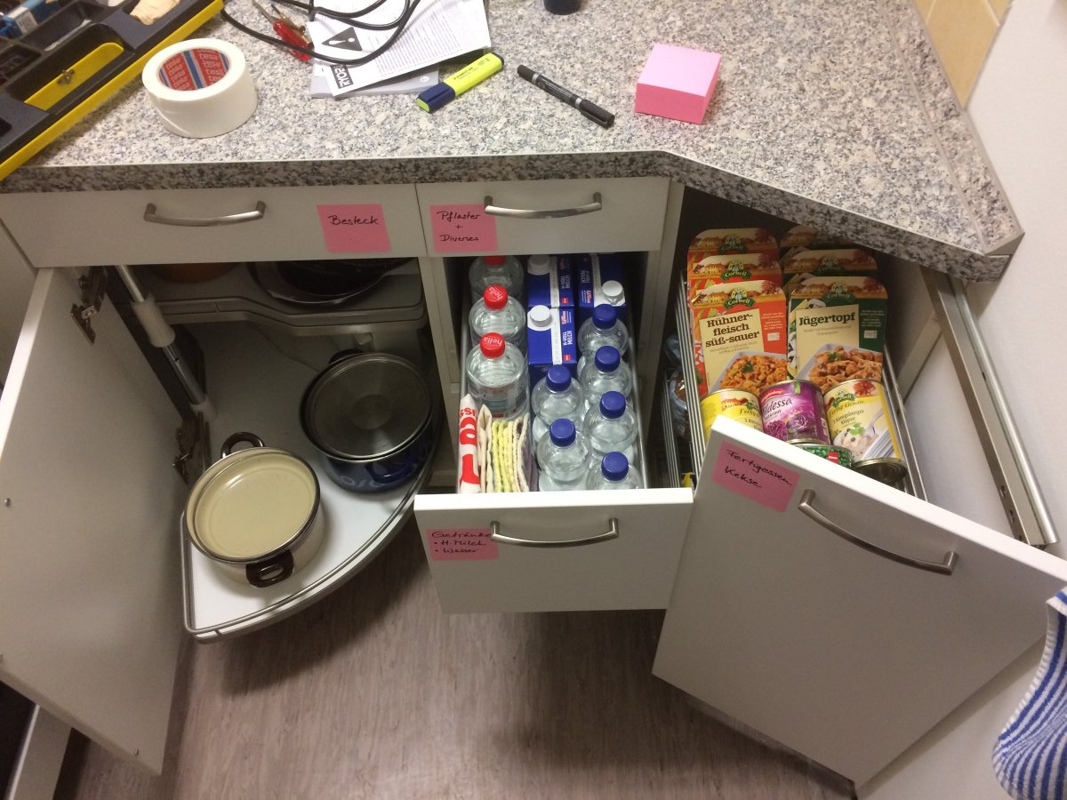

vor längerem hatte ich ja schon mal einen Spülenschrank mit 25cm Breite präsentiert, und jetzt ist mir mal wieder etwas Schräges untergekommen.
Wie teilt man also eine L-Küche auf der kurzen, 179cm breiten Seite am, ähm, sonderbarsten auf??
Die Lösung: Halbrondellschrank mit 50cm Tür - 30cm Auszüge - 30cm abgeschrägter(!!) Apotheker
Leute, ich sag euch, obwohl ihr es eh wisst:
das Rondell ist nur halb rauszudrehen und somit saublöd zu bestücken, das einzig gute ist die Schublade drüber, die breiteste in der ganzen Küche;
30er Auszüge ist schade, wenn's auch breiter gegangen wäre,
und der Apotheker ist auch nur oben einigermaßen zu bedienen, die beiden Körbe drunter sind schwer bis gar nicht einzusehen oder zu bedienen.
Der einzige, der sich bisher über diese Kombi vermutlich gefreut hat, war der KFB.
