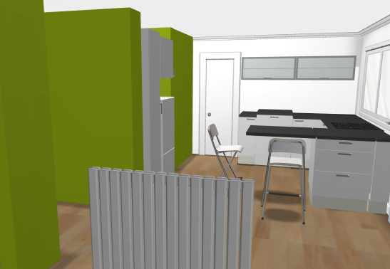

AW: Planung einer ziemlich kleinen Küche
Wenn das mit dem Backofenhochschrank nicht möglich ist, dann mal anders.
Tote Ecke (gibt es jetzt auch bei Ikea . An der Wand links dann einen 40er Drehtürunterschrank, da kann seitlich eine Aussparung rein, um ans Wasser zu kommen.
Dann die 60er GSP und einen 30er Unterschrank . Alternativ: wieder der 120er Schrank, die 60er GSP und ein 20er Unterschrankregal.
An der Fensterseite dann ein 60er Auszugsunterschrank und Backofen/Kochfeld, dann kann immer am offenen Fenster gekocht werden und Feuchtigkeit kann gleich abziehen. Ob man Fliesen oder Fenster von Spritzern befreit, ist eigentlich egal.
Von der Raumseite dann einen 60er oder 80er Auszugsunterschrank mit verlängerter Arbeitsplatte und Stützfuß als Sitzplatz.
Neben dem Kühlschrank hätte dann vielleicht noch ein 40er Vorratsschrank sowie über dem Kühlschrank dieser Würfel Platz.

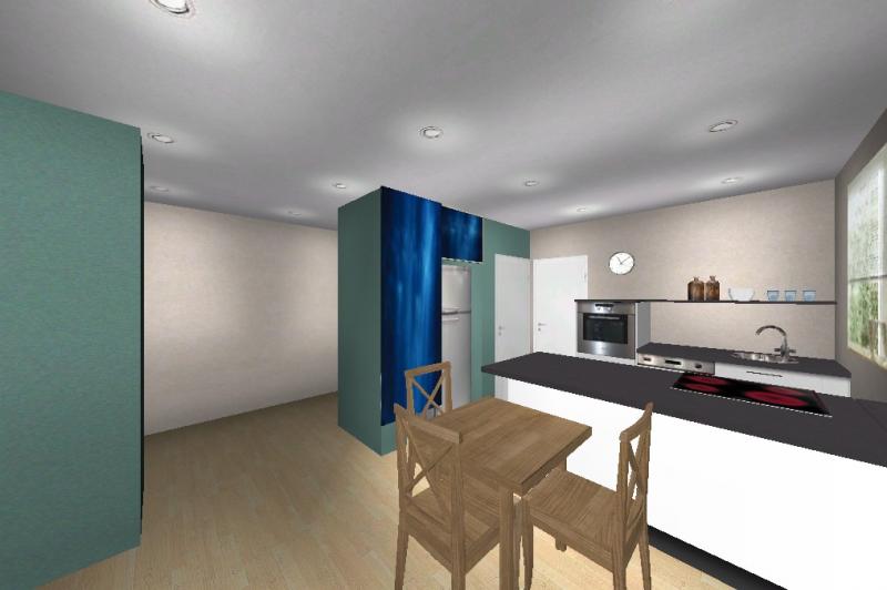

Darf ich mitspielen? ;-)
Ich hab mal versucht, den hochgebauten Backofen doch unterzubringen. Wandseitig 3x60 - Spüle, Spülmaschine, halbhoher Backofenschrank. Auf Hängeschränke würde ich nach Möglichkeit verzichten, imho täten sie die Wand überfrachten. Ist aber eine Frage des nötigen Stauraums. Das Ganze mit einer breiten Passleiste fensterseitig, damit an der Spüle Ellbogenfreiheit bleibt.
Kochfeld dann gegenüber - wenn die Anschlüsse eh in der Fensterecke sind, dürfte sich der Aufwand in Grenzen halten. Im Interesse einer schönen Arbeitsfläche das Kochfeld in einem 80er am Fenster - mit breiter Passleiste und möglichst rechts montiert, ergibt das wohl genug Abstand zum Fenster bzw Abstellfläche. Dann einmal 60, einmal 40. Alternativ schmalere Blende und 50/60/80. Arbeitsplatte nach hinten mit 25-30 cm Überstand. Da kann auch der vorhandene Esstisch teilweise druntergeschoben werden, wenn nur eine Person da ist, was dem Eingangs-/Garderobenbereich Luft gibt. Sind Gäste da, wird er ganz rausgezogen.
Den Platz um den Kühlschrank mit maßgeschneiderten Baumarktregalbrettern füllen und vor die Nische Rollos setzen, eins bis Oberkante Kühlschrank zu, das andere bis runter, um das unruhige Innenleben zu verstecken. ;D
Gefällt mir auch :2daumenhoch::2daumenhoch:
Taylor, es wäre nett, wenn du zu jeder Planung auch die beiden Alno -Planungsdateien hinzufügen kannst. Dann kann jemand anderes die auch mal schnell benutzen, um eine weitere Idee zu skizzieren. Zumal du dir soviel Mühe mit dem Raum gemacht hast :top::rose:
Habs oben angehängt.
Übrigens finde ich deine U-Lösung eigentlich optimal vom Stauraum- und Arbeitsflächenangebot her, und der Thekenessplatz bietet sich ja eigentlich für den Raum an. Aber als einzigen Essplatz in der Wohnung find ichs so nicht ganz ideal - eine dritte Person müsste fast "innen" sitzen, und bei festlichen Gelegenheiten (Weihnachten dräut ;D ) würde ich es nicht so prickelnd finden, Tafelsilber und Damastservietten direkt neben dem Arbeitsbereich auszulegen, wo noch der nächste Gang in der Pfanne schmurgelt. Mir persönlich wäre da ein deutlich abgegrenzter Essplatz lieber.
Stimme ich zu. Man müßte halt den Gesamtgrundriss der Wohnung mal im Originalmaßstab sehen. Dann kann man auch manchmal etwas besser beurteilen, wie praktisch etwas ist. Evtl. läßt sich ja auch etwas mit dem Wohnbereich kombinieren. Ich werde z. B. in meinem neuen Wohnzimmer nur noch ein Küchensofa (Stuhlhöhe) mit Esstisch und Stühlen im Wohnbereich haben. Kein gesondertes Sofa mehr.
