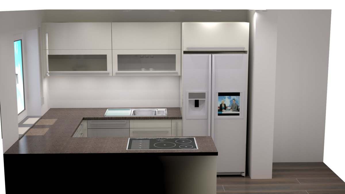

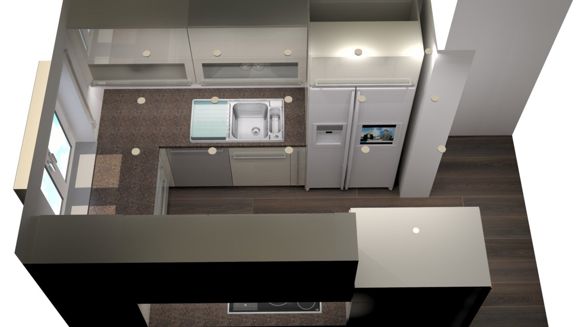

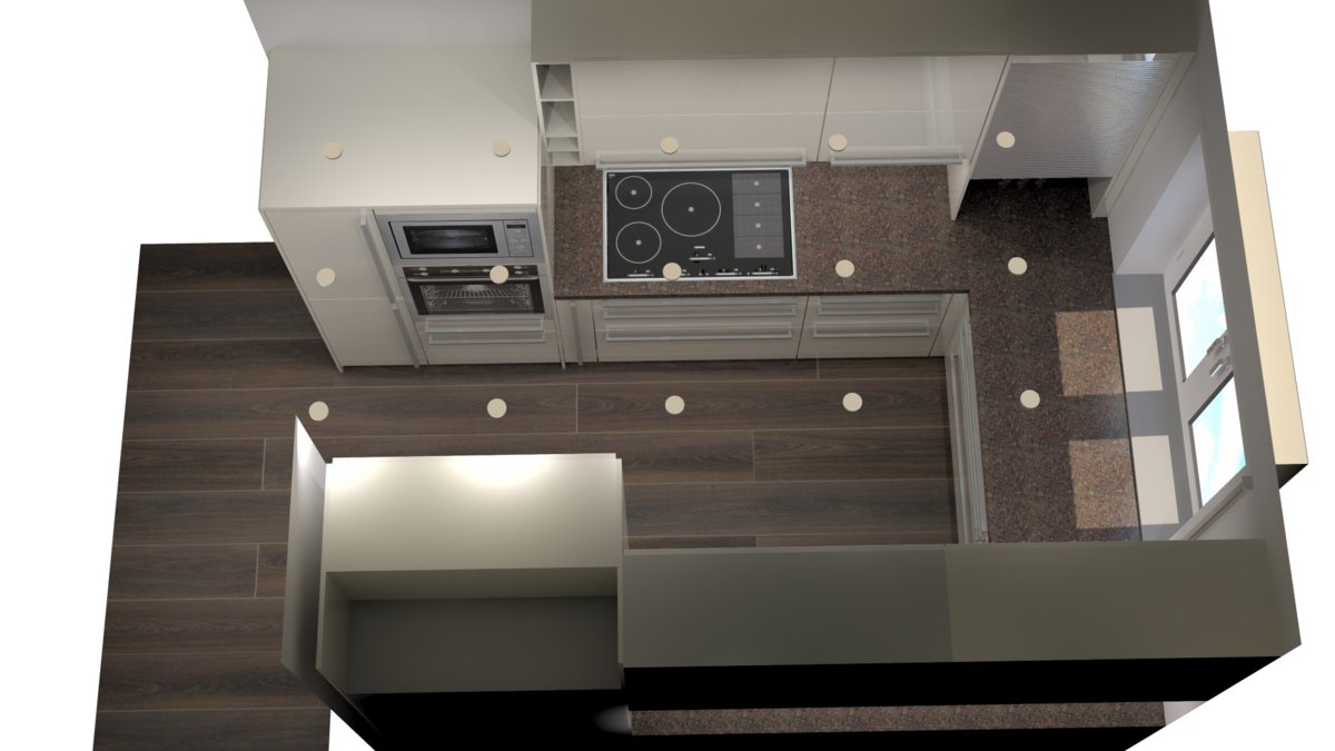

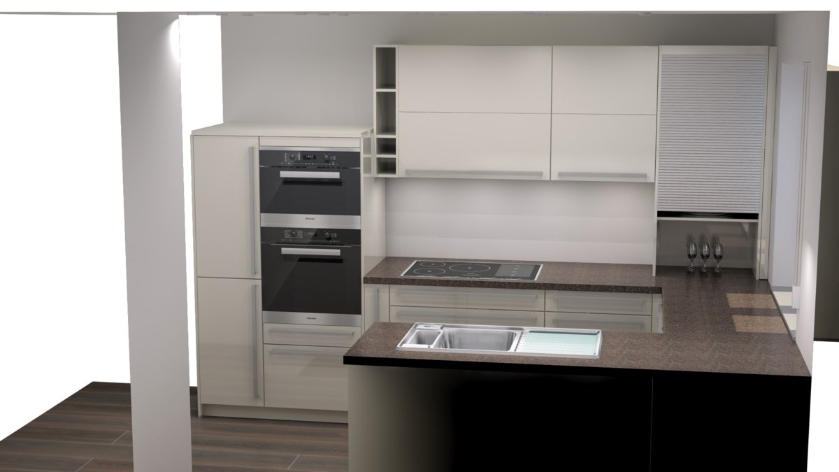

Da würde ich in jedem Fall mal Spüle und GSP tauschen.
Auf der Kochfeldseite den 15er Schrank rausschmeissen und dort dann auch alles in 1-1-2-2 .. also niedrigere Auszüge wählen.
* 6 Raster - was heißt das? *
denn, wenn man mal eine * Stauraumplanung * macht, wird man feststellen, dass man gar nicht so viele hohe Auszüge braucht.
Habe im Rahmen der Planung der neuen Küche für meine Eltern über Nutzhöhen in Auszügen gesprochen. Mein Vater dazu: "Ja, die Tellerstapel sind doch so hoch" ... Ich: "Geh mal messen" ... Er: "Oh, nur 17 cm hoch der Stapel" ... Ich: "ja, dann reicht doch auch ein 2-rasteriger Auszug" ;-)
Dazu Vermaßung Häcker Systemat und sinnvollerweise -->Stauraum Schubladen am Beispiel meiner 590 cm Schubladen ;-)

Hallo Kerstin,
den 15er Schrank möchte ich ungern rausschmeißen. Dann sitzt mir das Kochfeld zu eng am Backofen. Wir haben auch schon überlegt für das Kochfeld einen 120 Unterschrank zu nehmen aber das gibt die Länge der Wand nicht her. Einen 110 gibt es leider nicht. Den 60er neben dem Kochfeld möchte ich auch nicht kürzen, da ich den Platz für meinen Thermomix brauche. Mit der Auszugshöhe bin ich so zufrieden. Wir haben uns extra für eine Küche mit 78cm Korpushöhe entschieden damit wir hohe Auszüge haben. Ich denke wir werden bei der bisherigen Planung bleiben. Trotzdem vielen Dank für deine Ideen.

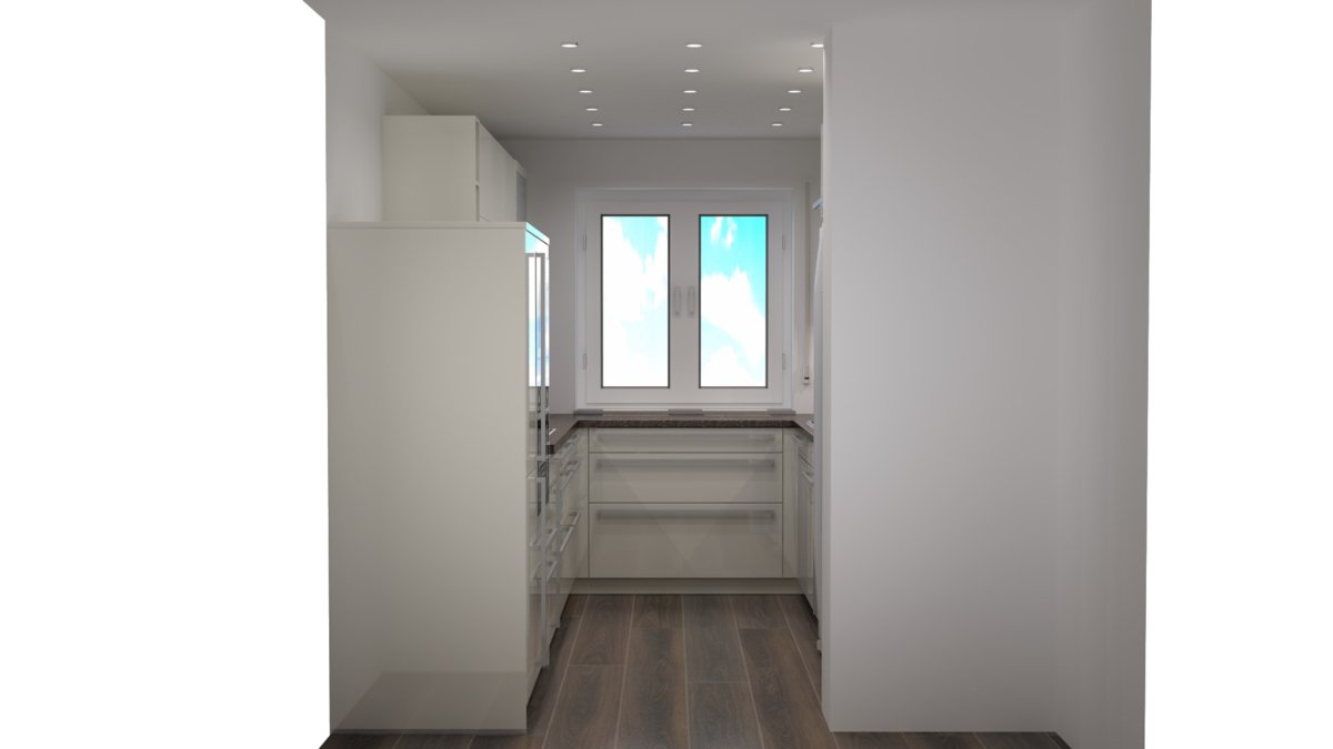

Miss mal Deine Sachen, dann wirst Du sehen, dass man nicht so viel Hohes hat, wie man auf Anhieb denken würde. Kerstin und ich und die meisten hier haben den höheren Korpus (78 - 80), und freuen sich über die zusätzliche Stauebene.
Dafür müsste man halt eine * Stauraumplanung * machen.
Mich würde das Jalousieschrank mittendrin echt stören (beim Arbeiten, beim Putzen... steht halt im Wege) und ich würde die Abtropfe der Spüle rechts planen, um etwas mehr Ellenbogenfreihet zu haben.
Wenn man schon zwei Türme links und rechts vom Eingang plant, sollten sie einheitlich hoch sein - so hat man den Eindruck, man hätte ein Stück vergessen.
Das schmale Regal über das Kochfeld würde ich nur dann kaufen, wenn ich die Putzarbeit delegieren könnte. Jedenfalls bieten die schmale Schränke der teuerste Stauraum Eurer Küche (normiert auf das nutzbare Volumen).
Sollte der KÜhlschrank wirklich weiß werden, solltet Ihr darauf gefasst sein, dass die Weißtöne nicht zueinander passen werden - eins von Beiden (KS oder Fronten) wird immer irgendwie "schmutzig" aussehen.
Bei der Lichtplanung könnte es sein, dass die mittlere Spotreihe einen unangenehmen Schattenwurf auf die Arbeitsfläche verursacht, weil wenn man an der Arbeitsfläche steht von hinten beleuchtet wird. Das solltet Ihr nochmal mit Hilfe Euer KFB prüfen.

Hallo Isabella,
tut mir leid, dass ich erst heute antworte. War beruflich viel unterwegs.
Der Kühlschrank wird nicht weiß. Er hat eine Edelstahlfront. Kommt auf den Bildern der Planung nicht rüber. Bei den Lichtern ist es das Gleiche. Wir werden keine Spots haben. Ist nur auf den Planungsbildern.
