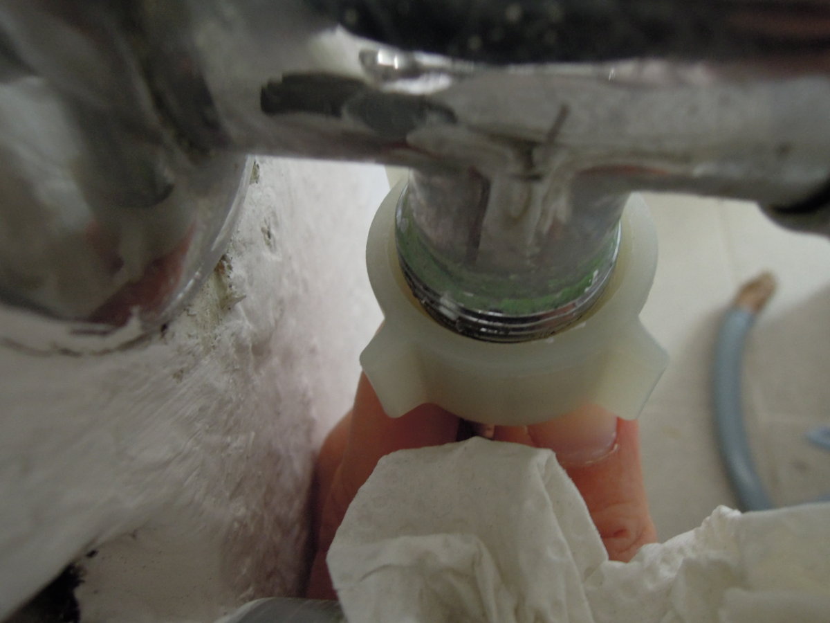

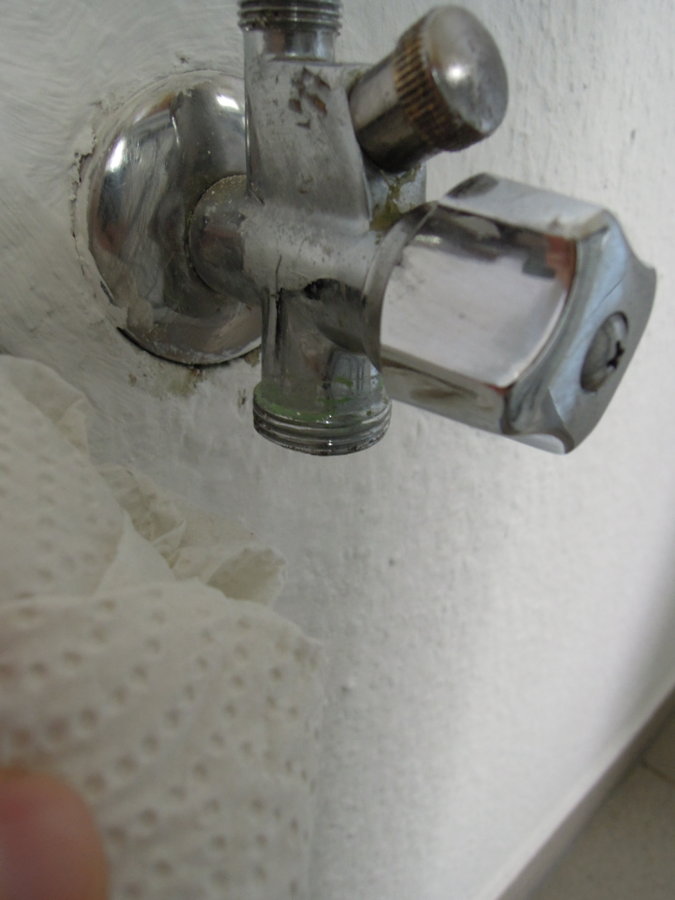

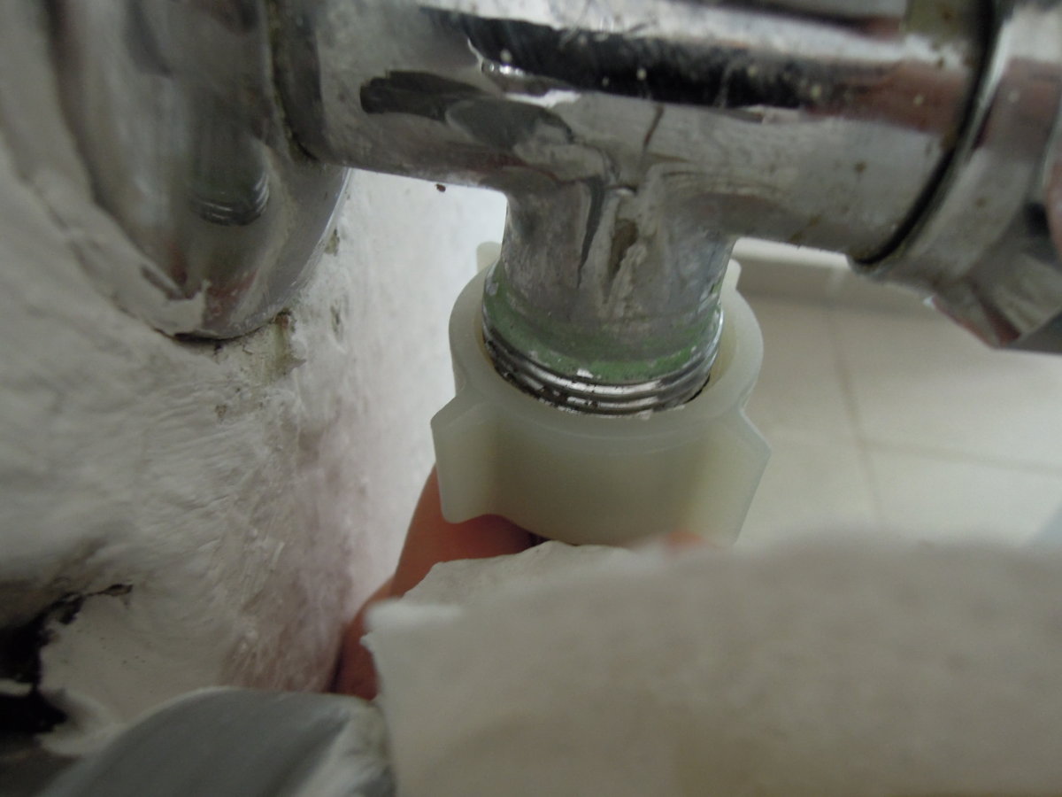

    da in meiner neuen Wohnung leider kein Waschmaschinenanschluß vorhanden ist, benötige ich Hilfe.
    Der Hahn in der Küche an der Wand ist leider zu klein, siehe Bilder. Ich hoffe ein Adapter schafft Abhilfe. Den Ablauf wollte ich dann an den Syphon der Spüle anschließen, wenn sie in 4 Wochen geliefert wird. So lange lasse ich das Wasser in einen Eimer abpumpen. Ich hoffe das geht so weit i.O.?
    Welche Adapter ist dort nötig?

    Was soll da denn zu klein sein? Beides ist 3/4" Schraubgewinde.

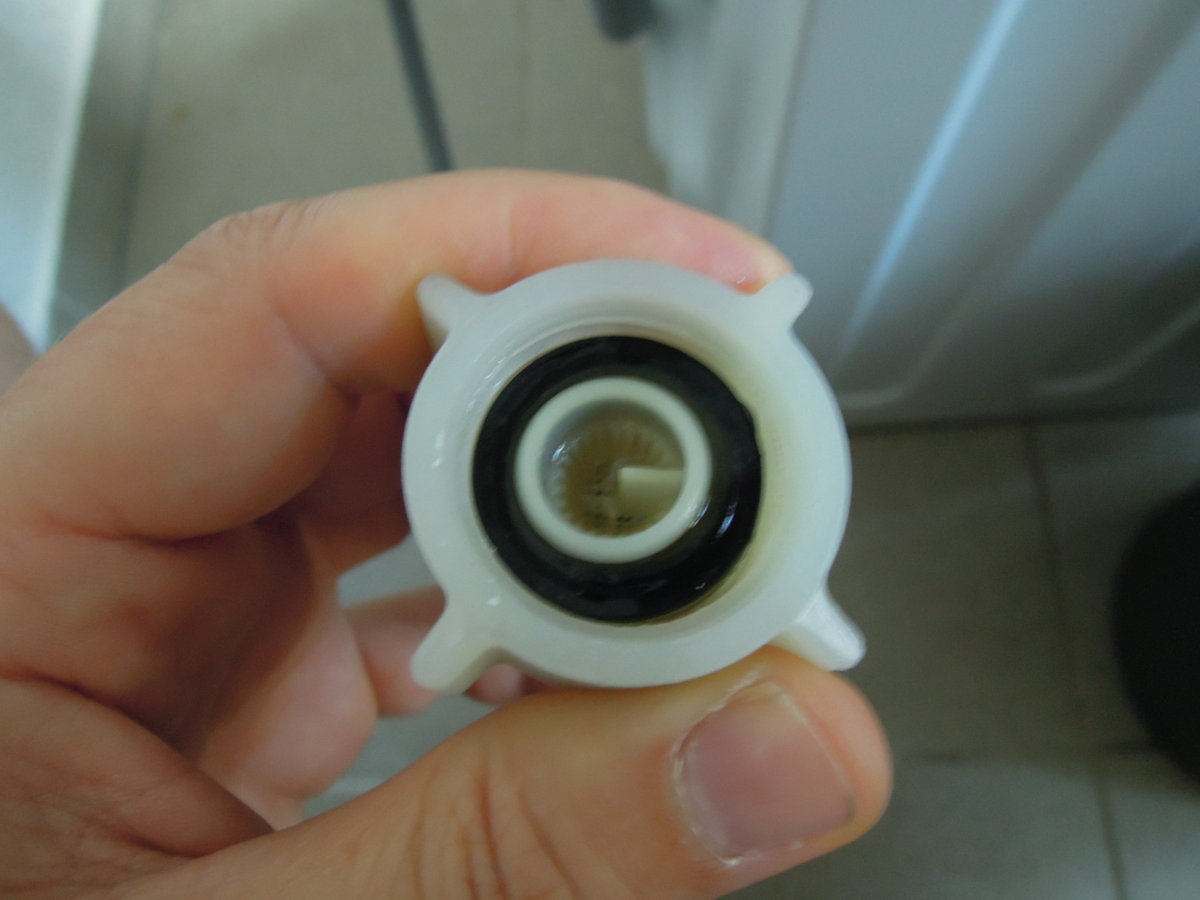

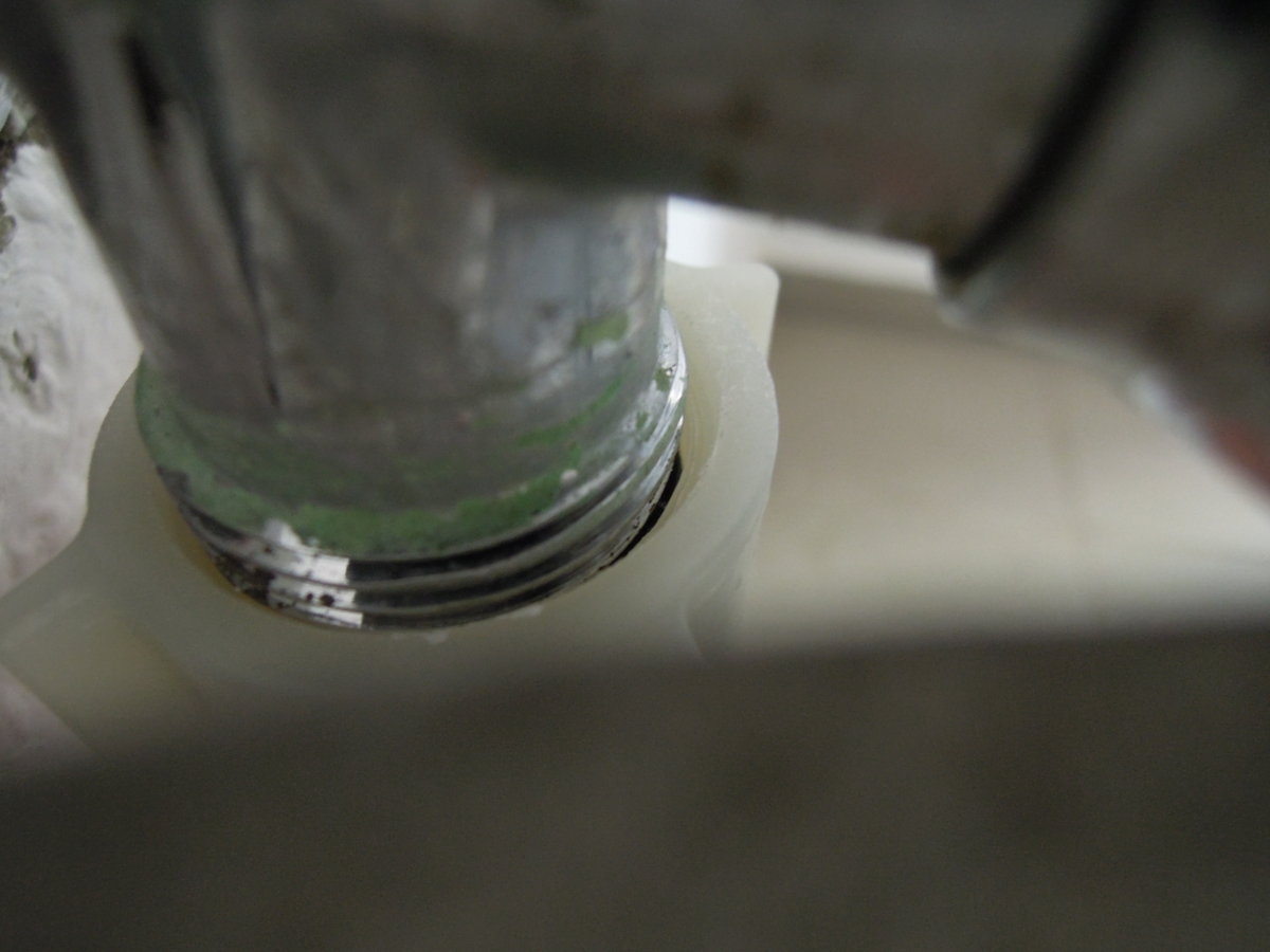

    Ich weiß nicht was daran gezweifelt wird. Die passen nicht zusammen, der Hahn ist kleiner, sieht man doch schon auf dem Foto.

    Seltsam, ich sehe, was auch Martin sieht.
    Sollte der Maschinenabgang zu klein sein, würde ich eher das gesamte Eckventil tauschen, das macht weniger Probleme mit der notwendigen Abdichtung.

    Auf den Bildern ist wahrlich nicht zu sehen, was da nicht passen soll. Schraub den weißen Überwurf auf das Gewinde des Ventils, zieh ihn gut handfest an, prüfe die Dichtigkeit und gut is.

    Die neuen Bilder zeigen es besser.

    Ich würde mich an den Rat von mozart halten und das komplette Teil erneuern da es doch schon recht verschlissen ausschaut.
    Wichtig ist hier der 3/4" Anschluss für die Waschmaschine statt des vorhandenen 1/2".

    Hast Du denn überhaupt mal versucht den Überwurf auf das Ventil zu schrauben. Der Überwurf ist am Ende ja konisch, damit Du das Gewinde leichter triffst. U.U. musst Du beim Anschrauben den Schlauch zurüch ziehen und den Überwurf gegen das Ventil drücken, damit das Gewinde greift.

    Sieht tatsächlich nach einem 1/2 Zoll Anschluss aus.
    Der Adapter muss (1/2 Zoll auf 3/4 Zoll)meines Wissens aber auch fachmännisch montiert werden.Abdichtung mit Hanf oder Dichtungsband sollte nicht vergessen werden.(Trotzdem wäre ich für den Komplettaustausch)
