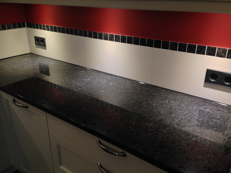

Hier mal ein Beispiel einer Silikonfuge an Fliesen wenn die Wand gerade ist.

Dabei kommt es aber auch auch auf die Fliesengröße an, sowie auf die Dicke der Fugen.
Hier in dem Beispiel von Michael ,sieht es natürlich fein aus. (Große Fliesen ,wenig Fugen)
Bei einer kleineren Fliese mit womöglich porigen Rändern und großen Fugen,
fände ich es bescheuert.
