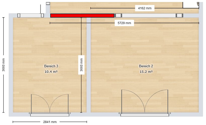

Zur Vollständigkeit dann hier noch mal die angrenzenden Räume (im IKEA -Planer gezeichnet):
Zur Erläuterung:
  • Bereich 3 ist aktuell als Badezimmer verplant.
  • Die im Plan rot eingezeichnete Wand ist tragend und kann deshalb nicht verschoben werden.
  • Bereich 2 soll laut aktueller Planung das Wohnzimmer werden.
  • Die Wand zwischen Bereich 2 und 3 könnte verschoben werden.
Wir haben die vorgestellte Variante als für uns "wenn, dann vermutlich nur so" in Bezug auf die Gegebenheiten ausgearbeitet. Was aber natürlich nicht heißt, dass es noch andere Ideen geben könnte.
Falls jemand eine andere Idee zur Verwendung von "Bereich 1" und "Bereich 2" in Kombination für Küche, Esszimmer und Wohnzimmer hat, dann sind wir hier offen für Ideen :-)
