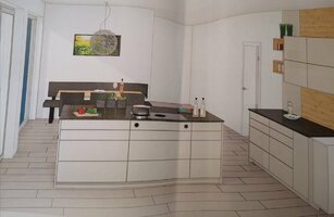

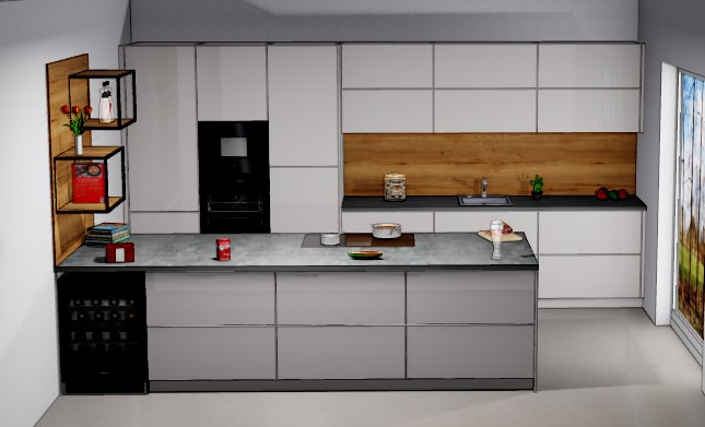

Hallo liebe User,
bei uns beginnt bald der Hausbau und nichts bereitet mir mehr Kopfschmerzen als die Küchenplanung.
Worüber wir uns einig sind:
Front Kashmir Hochglanz, Holzdekor Asteiche, APL Infinty sowie der Fliesenboden.
Unschlüssig:

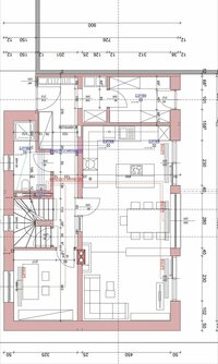

Die Durchgangsbreite mit 80cm & bei der Hebeschiebetürseite 70cm, erscheinen mir sehr wenig.
Der Abstand zwischen der Kochinsel und Küchenfront wären 100cm.
Dunavox Weinkühlschrank, haben keinerlei Erfahrung zu diesem Hersteller.
Aufteilung der Küche, ob es nicht zu wuchtig wirkt.
Werden wir einmal die Entscheidung für Servodrive bereuen?
Bei der Visualisierung habe ich die zwei offenen Regale selbst schwarz angezeichnet.
Die Griffe beim Geschirrspüler und Kühlschrank entfallen.
Die Holzoptik oberhalb der Lifttürschränke entfällt.
Folgende Geräte müssen zusätzlich untergebracht werden:
Getreidemühle, Brotbackautomat & Eismaschine
Ich bedanke mich vorab herzlich für eure Rückmeldungen.

Hallo und Willkommen,
der Abstand zwischen Zeile und Insel ist mit 100cm ok, koennte natuerlich groesser sein, weil ihr ja nicht wirklich 'Platznot' habt und ggf. auf 10-20cm im Esszimmer verzichten koennt.
Die seitlichen Durchgaenge mit 70 und 80cm waeren mir tatsaechlich zu eng, hier wuerde ich die Schraenke auf der Insel schmaler waehlen und somit Durchgangsbreite gewinnen.
Ich sehe, dass ihr die 'Heilige Dreifaltigkeit' mit GSP, Spuele und MUPL schoen umgesetzt habt! :-)
US68_KFB
618
Oberfranken
Diese deckenhohe Hochschrankfront wirkt auf mich tatsächlich erdrückend. Wo steht die Leiter, die du brauchen wirst um da oben hinzukommen?
Die seitlichen Hängeschränke sind auch zu viel. Du hast da 4 Faltklappenschränke, brauchst du die alle? Mir reichen auch 3.

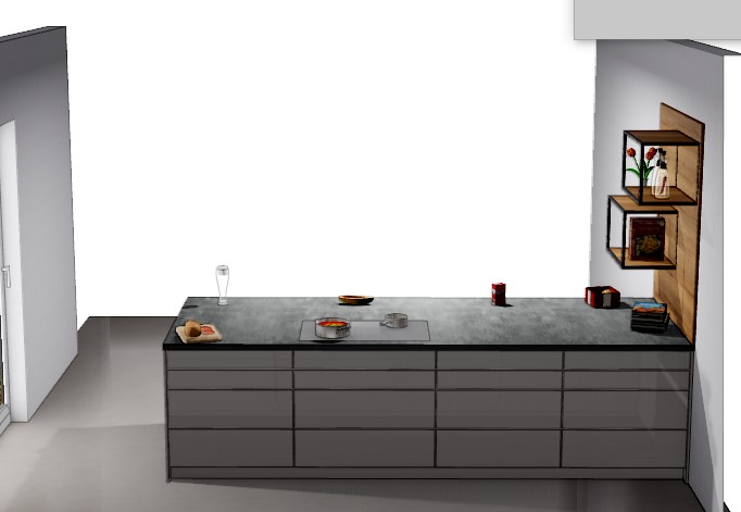

Im Vergleich zur Raumgröße ist die Insel eher "mickrig" und auch noch in der Tiefe gekürzt. Wieviel Esszimmer dürfen wir dir noch wegknapsen? Ist die "freistehende" Insel so gewollt? Das macht die Durchgänge klein und die Insel ebenso.
Mir sind das auch zu viele kleine Schubkästen, das wirkt unruhig und es wirkt reichlich gezwängt alles. Was soll das für ein 20 cm Streifen neben der Spüle sein? Ist dem Planer da nichts weiter eingefallen?
Um es kurz zu machen, wenn es meine Küche wäre, wäre der Hochschrankblock kleiner, die Insel 3,30 x 1,20 lang. Die Durchgänge überall 1,20 m und alles etwas aufgeräumter.
Zu Servodrive hab ich ein klares NEIN. Im Hängeschrank und Hochschrankbereich spricht nichts dagegen. Auch nicht auf der Inselrückseite. Im Bereich der Spüle und der Kochstelle wirst du es verfluchen. Du wirst ständig mit ungewollt geöffneten Schubkästen konfrontiert.
Man könnte die unteren Auszüge mit Servodrive und die oberen mit Aufsatzgriff ausstatten. Das könnte funktionieren und nervt deutlich weniger.
Ob nun Kühlschrank links oder rechts, darüber lässt sich streiten.
Zum Weinkühlschrank: Soll der Wein nur zum schnell wegtrinken innerhalb von 1-2 Wochen sein oder ist Wein für dich eine Wertanlage und der liegt da über Jahre drin. Falls ersteres, dann reicht das Ding. Im zweiten Falle, sollte es ein Liebherr /Miele werden.
Nur ein Vorschlag, wenn es mein Raum wäre:

Ich sehe den Müll unter der Spüle und keinen MUPL .
Mir gefallen die HS auch nicht. Ich würde sie an die planlinke Wand stellen und planoben eine Zeile und die Insel davor.
Oder nur zwei Zeilen mit dem KF an der Wand und einer Spülinsel, ungefähr so wie hier:
Mit der Insel planlinks an der Wand muss man Slalom laufen, bis wenn man vom Flur ein kommt.
1.499
Das ist ja ein Schnuckiputz :kiss: Damit meine ich den Gentleman auf deinem Profilbild. Ich würde bei diesem Grundriss die Ecke unbedingt vermeiden und daher kein L machen. Die Planung aus #3 ist deutlich moderner. Also auf jeden Fall eine Zeile und eine Halbinsel/Insel. Ferner Gratullation zur Wahl der Arbeitsplatte :2daumenhoch: Ich habe sie auch, beste Entscheidung Ever! Bei deinem Budet würde ich dir beim Dampfbackofen einen Festwasseranschluss ans Herz legen. Du wirst es nicht bereuen!
1.499
Die Zeile könnte man auch als Nische ausführen. Ich würde halt schauen, dass der KS besser erreichbar ist. Und wenn sich jemand ein Getränk holen will, soll er den Kochenden nicht stören, daher rechts außen.

Ich fände die Hochschränke in deckenhoch völlig ok, nur nicht in dieser halbherzigen Ausführung mit Deckenblende und Wange links.
Jeder ordentliche Hersteller kann das in der Höhe passend mit 2-3cm Schattenfuge liefern.
Im Gegensatz zu mechanischen Öffnungsunterstützungen funktioniert servo drive ziemlich gut. Wenn man sich daran gewöhnt hat, öffnen da auch keine Auszüge unbeabsichtigt, das ist wirklich Quatsch.
Die Leiter wäre im HWR , oben würden wir unsere Raclette usw. aufbewahren.
Das ist ein Auszugslade für Essig&Öl.
Hast du selbst Erfahrungen mit Servodrive gemacht? Ich achte bereits seit Wochen darauf, ob ich zuhause mit den Laden in Berührung komme und kann es bis dato ausschließen.
Lang bleibt bei uns nie Wein auf Lager, zur Not darf auch mal Bier rein
Danke für deine Planung, mir gefällt es optisch sehr gut, ist es aber praktisch wenn ich durch den ganzen Raum muss, um in die Küche zu gelangen?
Nr59
5
Danke, das ist Ahyoka mein Seelenhund ❤️
Mir gefällt es optisch auch besser, bin ein Mensch der sehr praktisch veranlagt ist. Darum haben wir auch viele Laden, möchte nicht eine Front öffnen und danach erst die Auszüge. Für mich stellt sich die Frage, ob genug Stauraum und vorallem Arbeitsfläche vorhanden ist?
Der Stein ist ein Traum, mir ist es wichtig, dass Leben dahinter steckt.
Danke für den Input, werde mich mal reinlesen, welche Alternativen am Markt sind.
Nr59
5
Danke für den Tipp mit der Schattenfuge, vielleicht macht die Blende auch sehr viel an der Optik kaputt.
Wie würdest du die Wange ausführen?
Das stimmt, haben bis zum Sessel ca. 160cm Abstand
Mein Mann und ich sind zwar sehr schlank aber der Kracher ist der Abstand wirklich nicht.
MUPL nein, wenn dann würde es mehr Sinn auf der Kochinselseite ergeben oder?
