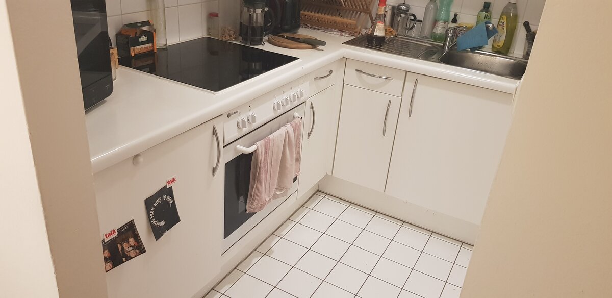

Ich überlege, in meine Küche nachträglich eine Spülmaschine einzubauen. Ich müsste den Schlauch jedoch um die Ecke (unter der Mikrowelle) und hinter dem Backrohr berlegen. Denkt ihr, das ließe sich machen? Oder hat jemand vielleicht eine bessere Idee? Ich würde den Kühlschrank durch einen freistehenden ersetzen..

Du willst die GSP links vom Backofen stellen? Ist da nur der 60 cm breite Schrank? Wie ist die Arbeitsplatte an der Wand befestigt? Eine GSP hat nämlich keinen Schrank und die Arbeitsplatte sollte daher unabhängig befestigt sein.
Schläuche können im Sockelbereich unter den Schränken vom Spülenschrank geführt werden.

Du willst also einen integrierten Unterbaukühlschrank durch einen vollintegrierten Geschirrspüler ersetzen.
Der Platzbedarf ist der Gleiche (60er Nische + Front)
Die Anschlussschläuche/Kabel können unter den Schränken im Sockelbereich verlegt werden.
Dies sollte aber mit geeignetem Material und durch einen Fachbetrieb erfolgen.

Dke Arbeitsplatte ist unabhängig an der Wand befestigt. Danke für eure Rückmeldungen!

Die Aquastopverlängerung nicht vergessen z.B. Z7710X0
Der Originalschlauch ist nur ca 1,4 m und reicht nicht
