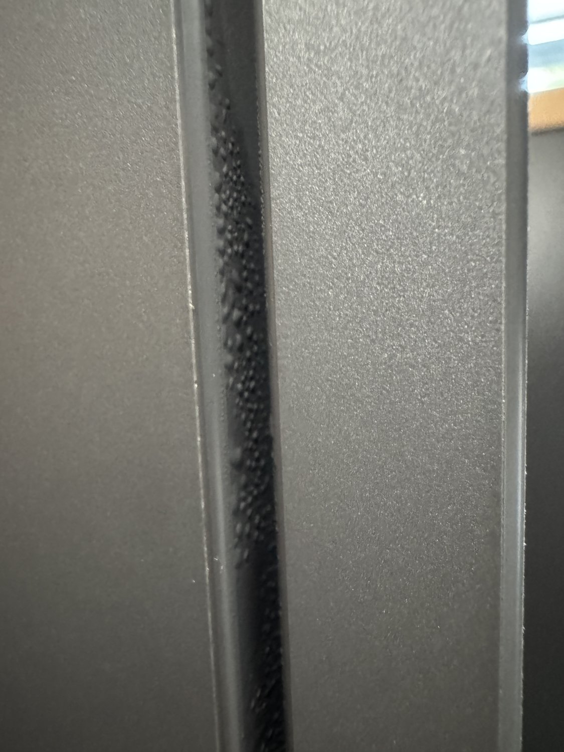

wir haben seit Mai 2025 eine neue Einbauküche und die Spülmaschinen machen Probleme.
Ich hatte 2x eine Bosch -Maschine SBD8TCX04E/45 und nun als Alternative auch eine Miele G 7765 SCVi XXL.
Bei allen Maschinen haben wir Kondensatbildung rechts an der Wange und links am Korpus des Spülenschrankes. Bei der Miele-Maschine haben wir weniger unter der APL Kondensat, das war beim Bosch etwas stärker.
Dafür haben wir bei der Miele-Maschine bei 75 °C (Intensiv) im späteren Programmverlauf sehr starke Kondensatbildung, sodass es sogar rechts an der Wange bzw. an der Türfront irgendwann auch etwas hinuntertropft.
Die Spülmaschine ist korrekt ausgerichtet und steht fest und stabil. Woran kann das also liegen? Im Anhang ein Foto. Mit 60 °C (Powerwash) gibt es diese Probleme nicht. Bei ECO sowieso nicht.
Gibt es hier Ideen oder ähnliche Erfahrungen? Was kann man denn machen? Liegt es an der schlechten "Belüftung"?!

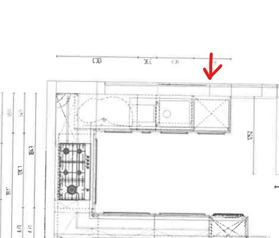

Habe auch ein Foto von der Position der Spülmaschine gemacht.
Abstand Türfront zur Wange: 2mm

Kondensiert es denn während sie läuft?

Mein Physikunterricht ist ewig her, aber: Könnte es sein, dass die Geräte im 75-Grad-Programm außen so warm werden, dass sie auch die Temperatur der Luft im Spalt zu den Nachbarmöbeln erhöhen, während die Nachbarmöbel kühl bleiben? Und dass dann die ganz normale Feuchtigkeit aus der warmen Luft auf den vergleichsweise kühleren Oberflächen der Nachbarmöbel kondensiert?
Kondenswasser bildet sich wenn warme, feuchte Luft auf kalte Oberflächen trifft. In keinem Bereich um deinen Geschirrspüler sollte es warme, feuchte Luft geben außer im Gerät selbst.
Ich würde mal die Luftfeuchtigkeit im Raum messen um auszuschließen, dass tatsächlich die in GSA-Nähe erwärmte und zu feuchte Raumluft am Korpus kondensiert.
Daran hatte ich auch gedacht, aber damit Wasser aus der Luft auskondensiert, muss die Luftfeuchtigkeit außergewöhnlich hoch und das Zimmertemperatur eher gering sein. Das sollte man tunlichst überprüfen und beheben, unabhängig von dem hier beschriebenen Problem, weil die Bude würde sehr schnell verschimmeln. Handelt es sich um einen Neubau (mit nicht ausreichend ausgetrockneten Estrich)?
Merkwürdig finde ich, dass auf dem Foto sich nur auf der Vorderkante des Korpus die Tröpfchen bilden.
Die Wahrscheinlichkeit, dass drei Geschirrspüler unterschiedlicher Hersteller das gleiche Problem verursachen geht wohl eher gegen null. Das muss einen anderen Grund haben.
Was ich noch versuchen würde wäre, kurzfristig einmal die Raumluft stark zu erhöhen und schauen ob das Problem weiterhin besteht. Dafür sollte je nach Raumgröße ein kleiner 2KW Elektroheizer ausreichen.
Dass sich die Kondensatbildung auf den vorderen Bereich beschränkt, würde ich mir laienhaft damit erklären, dass in dem schmalen Spalt die Luft sich ja nicht bewegt und im geschützten hinteren Bereich den Nachbarschrank mit erwärmen kann - keine nennenswerte Temperaturdifferenz, kein Kondensat. Nach vorn zu hat der Schrank Raumtemperatur, und bei ausreichender Differenz gibts dann halt Tröpfchen.
Ich würd, wenn das fragliche Programm läuft, mal ein Bratenthermometer oder sowas in den Spalt schieben, um zu gucken, wie warm die Maschine außen wird.
