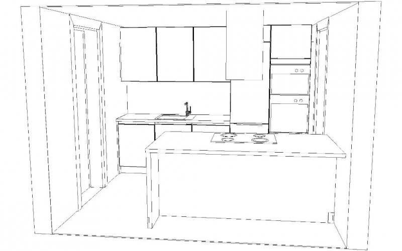

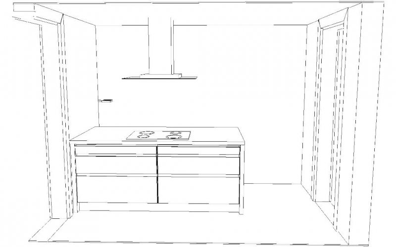

Hallo an alle Küchenprofis,
ich brauche bitte Euere Hilfe,
unsere Küche ist bereits geplant, aber irgendwie bin ich mir mit der Aufteilung nicht ganz sicher.
Kühlschrank neben dem Backofen? Spüle ohne Abropfbecken?
Ich habe auch noch wenig Arbeitsfläche, ich wäre sehr dankbar über ein Paar Tipps zur Optimierung!
Vielen Dank im Voraus!
Liebe Grüße
mauii2000

Ob deine Planung etwas taugt können wir aber erst beurteilen wenn wir die Bilder sehen.

Hallo Mauii,
danke für die Bilder!
Um deine Küche wirklich beurteilen zu können, bräuchten wir bitte noch den Grundriss, am besten vom ganzen Stockwerk.
Nur dann können wir sehen, wo wir eventuell mehr Arbeitsfläche durch Umstellen oder Erweitern der Küche schaffen könnten..

Ich würde die Hochschränke nach links setzen, damit die zwei Unterschrankseiten gegenüberliegen.
So kommt man auch besser an den Kühlschrank ohne sich durch Köche und Schnibbler durchzuwühlen.
Vermutlich planst Du grifflos, trotzdem könnte man sich noch die aufgesetzten Griffleisten anschauen und dann 1-1-2-2 wählen.
Auf der Rückseite der Insel könnte man noch 35 tiefe Hängeschränke setzen, ich möchte den Stauraum nicht mehr missen ... hier.

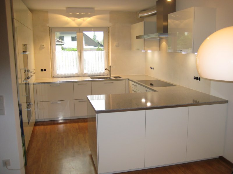

Liebe Muckelina
danke für Deine Antwort und die schönen Bilder, die Küche sieht echt toll aus!
Wir haben fast den selben Boden, so daß ich mir gut vorstellen kann, wie das nachher aussieht...ich plane evt. eine weisse Arbeitsplatte, mal sehen...

Hi Mauii,
ich wollte auch unbedingt eine weisse APL, ich bin aber sehr happy die graue genommen zu haben (Danke GöGa). Das paßt gut zum Boden und man sieht nicht jeden Flecken darauf. ;-)
Als Tipp gegen einen gewissen Aufpreis haben wir auch Glasreling bekommen.

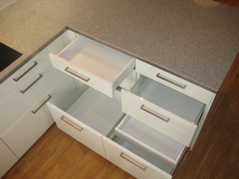

Karl_Napp
Karl_Napp
495
Rheinhessen
AW: Planungshilfe
Also wir haben von der Optik her einen ähnlichen Boden wie Muckelina. Die weißen Hochglanz-Lackfronten und die graue Quarzkomposit-APL harmonieren dazu ganz prima. Ich finde die Zusammenstellung sehr zeitlos.
Guckst Du Bilder:
Planungshilfe - 247451 - 28. Apr 2013 - 17:59 Planungshilfe - 247451 - 28. Apr 2013 - 17:59
