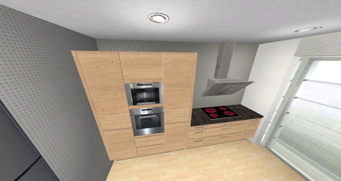

Noch eine Frage zum Kochbereich. Ich habe das Gefühl daß 30/80/30 eine bessere Aufteilung ist als 80/80. Welche 30er Unterschränke würdet ihr empfehlen? 1 Frontauszug oder 1/2/2 wie bei dem 80er Unterschrank .
In die 30er Unterschränke sollen Gewürze, Nudeln, Reis, etc rein ... alles was man direkt zum Kochen verwenden kann.
Ist es ok in der Küchenzeile ein 5er Raster zu nehmen und in der Spülinsel ein 6er Raster?
Wir würden gerne die Höhe des Kochbereichs niedriger machen um besser in die Töpfe schauen zu können. Welche Höhe würdet ihr empfehlen? 86cm? (bei 164cm Körpermaß)

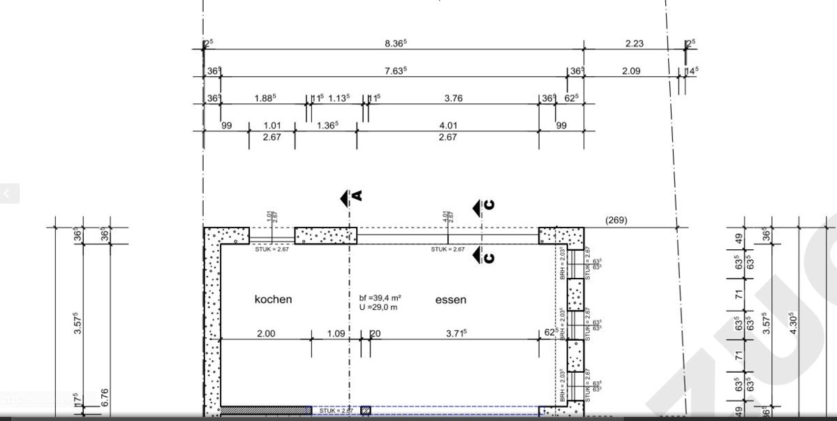

Gönne doch deinen Plananfragen auch jeweils eine Grundrissansicht.
Du willst ja jetzt 3x60 Hochschrank incl. GSP-Wangen unterbringen. D. h., es bleiben keine 180 cm für Kochfeld etc., denn die Wand links ist ja nur 357 cm

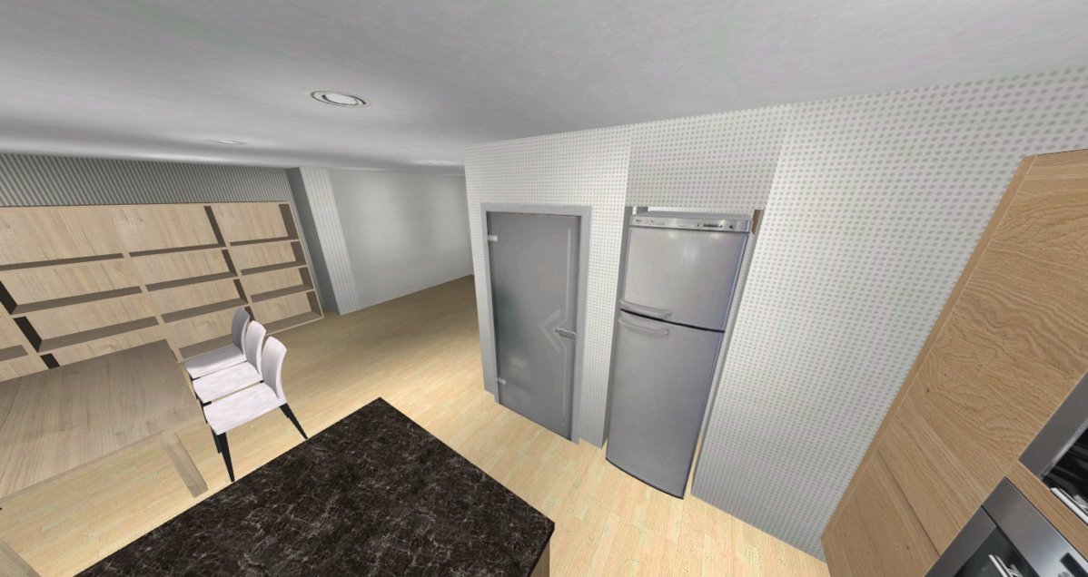

Wenn es ein Stand-Alone-Kühlschrank bleibt, dann muss dieser wg. Griff und Wandabstand eigentlich planoben links. Dann kann er praktisch an die Wand gestellt werden, weil die Terrassentürlaibung dort ist. Ich halte die Position allerdings nicht für ideal als Kühlschrankposition (Tisch decken usw.).
Ich bevorzuge nachwievor meine Aufteilung. Wenn man da gerne ein freies Halbinselende hätte, dann müßte man die GSP planoben links stellen, die Halbinsel dann mit dem breiten Spülenschrank beginnen, wobei das Becken dort dann rechtsbündig eingebaut ist, dann MUPL und dann nochmal breiter Auszugsunterschrank.
Aber, ihr wolltet euch ja auf den Kühlschrank unter der Treppe (Beitrag 39) nicht einlassen. Und da ist auch nichts mehr dran zu machen?

Geplante Heißgeräte: Standmikrowelle, Dampfgarer ohne Wasseranschluß, Backofen
Wirklich alle 3?
Na dann bleibt eigentlich nur die 3-Hochschränke-Lösung. Da müßt ihr einfach für euch entscheiden, was euch besser gefällt.

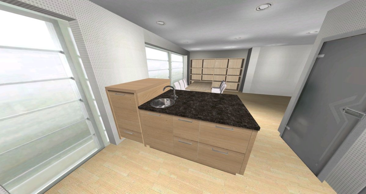

Zum GSP ... uns gefällt die Lösung mit dem Spülbecken nicht wirklich. Wir hätten gerne eine Arbeitsfläche die von 3 Seiten benutzt werden kann. Da kann man einfach besser zusammen kochen und backen.
Meine Frau ist außerdem der Meinung wenn man mal einen Teller abspült und in den GSP stellt kein Wasser zwischen Insel und Zeile tropft.

Auch bei der von euch gewählten GSP-Position wird ein vorgespülter (soll man ja nicht machen) Teller über dem Boden tropfen, denn man wird ihn nicht über die erhöhte Kante der GSP in die GSP geben, sondern hat ein wenig Boden zu überqueren.
Und das Becken so dicht an der GSP ist auch etwas unpraktisch. Wenn es ein 60er Spülenschrank ist, solltet ihr da auch nur ein Becken für einen 50er Schrank wählen, da es sonst Probleme mit der Auflagefläche Richtung GSP gibt.

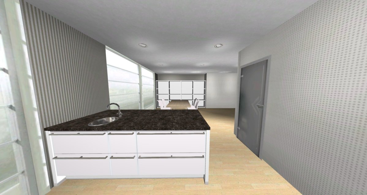

Hast du vielleicht noch einen Tipp zur Farbgebung?
Ich würde vermutlich die Insel komplett in Holzoptik und die Zeile komplett in weiss machen. Passt das? Oder nur die Hochschränke in weiss?

jetzt muss ich doch mal fragen, warum dieser erhöhte Konstrukt auf der Insel wegen dem GSP sein muss. Schön ist das nicht. In der Checkliste steht, dass die Küchenchefin 164cm gross ist, also 1cm grösser als ich. Und ich bin 60+ Jahre alt. Wenn der GSP erhöht ist und eine Besteckschublade hat, muss sie dann immer den Arm anheben, was für mich zB ein Nachteil wäre (Rheuma). Wenn sie wie Kerstin 180cm gross wäre, würde ich das voll und ganz verstehen.
Die Oberkante GSP wäre bei ca. 113 cm oder so, abzüglich APL und oberem GSP-Gehäuse wäre eine Besteckschublade auf einer Höhe von etwa 100 cm. Das ist noch sehr gut bedienbar.
Aber, Evelin, ich stimme dir voll zu, dass es in der Küche leider nicht gut aussieht, wenn die GSP da erhöht steht. Und auch kein echter Zusatznutzen entsteht. Daher würde ich die erhöhte GSP eben in die Wandzeile packen. Hat auch den Vorteil, dass man dann auch dort noch einen Wasseranschluß hat und später auch mal einen Dampfbackofen mit Wasseranschluß kaufen könnte oder so.
Ich stimme euch auch zu, daß es besser aussieht. Aber wir sehen einfach mehr praktische Vorteile für uns. Wir werden jetzt einfach mal einen zweiten Anschluss legen um flexibel zu sein ... eventuell wollen wir ja wirklich einen Dampfgarer mit Wasseranschluss.

Habe gestern mit dem Architekt über den freistehenden Kühlschrank gesprochen ... das Problem ist die Betontreppe dahinter und die entstehende Verkleidung für den Kühlschrank. In Frage käme eigentlich nur der 186cm hohe Kühlschrank. Kleiner kommt nicht in Frage, da wir uns nicht bücken wollen.
Wäre also die einzige Option.
Ansonsten halt den Einbaukühlschrank. Freistehend in der Zeile sieht nicht gut aus.
Das würde dann bedeuten, daß der GSP definitv in der Insel bleibt.
Irgendwie tendieren ich und meine Frau immer mehr zum EInbaukühlschrank ... das wäre für Küche und Flur die einfachste Lösung *seufz*
