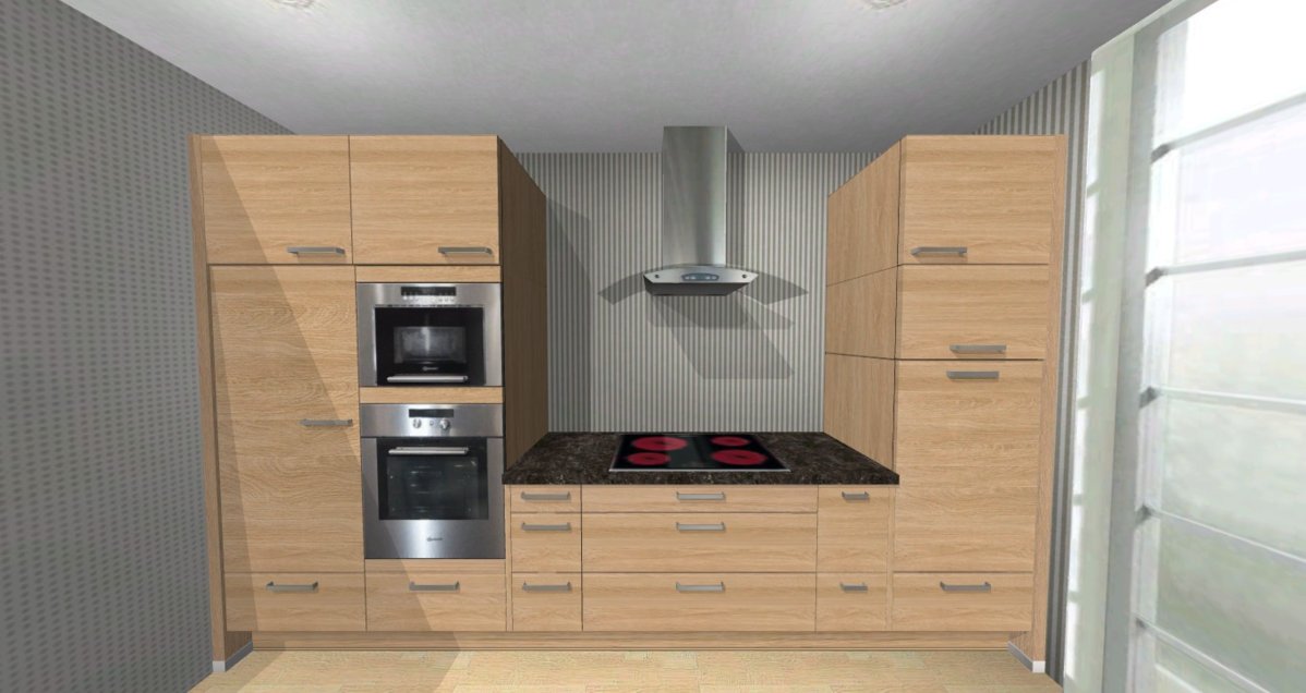

Ihr wolltet ja den Kochblock auch nur mit einer Höhe von ca. 85 cm, deshalb hatte ich ja so aufgeteilt:
tichu78_20150611_kb1-alt_ansicht4-jpg.187662
Mit den 4 Rastern unter dem Backofen käme auch das zweite Heißgerät zu hoch. In meiner Aufteilunbg hat es eine Oberkante von ca. 160 cm. In deiner Aufteilung wären es schon mind. ca. 170 cm. Und, wenn mich nicht alles täuscht, hat das 2. Gerät nur eine Bauhöhe von ca. 37 cm in deiner Planung. Ich würde aber immer mit einer 45er Nische planen, weil man dann im Ersatzfall variabler ist.

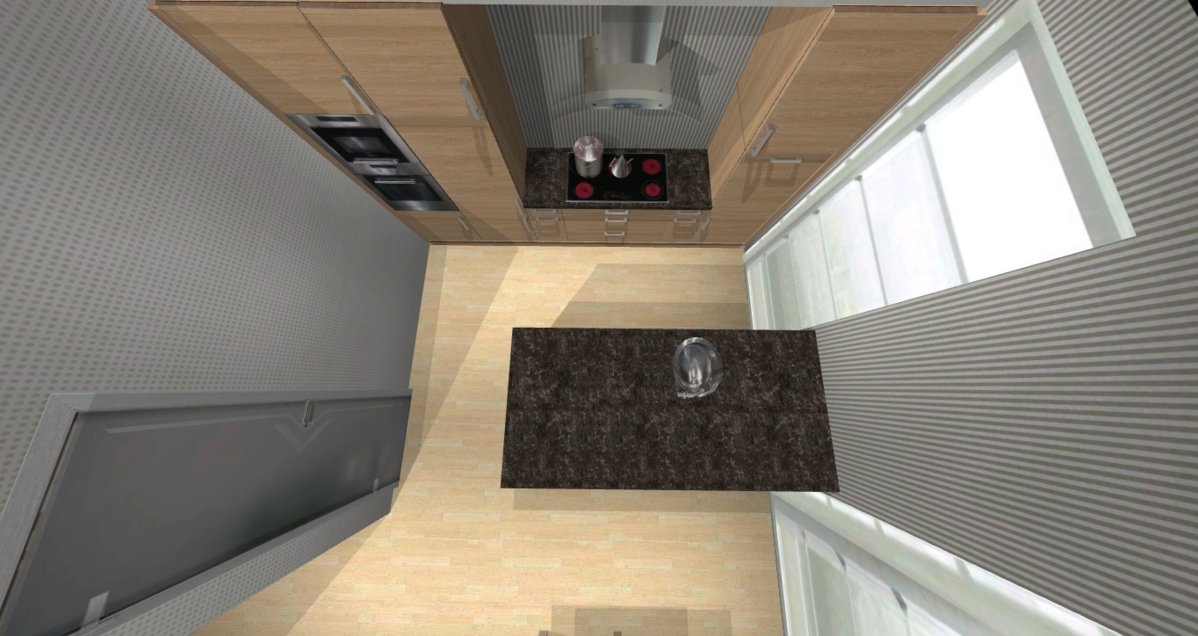

KS wäre dann rechts, da ich unbedingt Abstellfläche direkt neben dem KS möchte. Und links an der Wand einen Vorratsschrank. Dann wäre der GSP in der Insel, das hat den kleinen Nachteil, daß die Insel 20cm länger ist. Der Durchgang zwischen Insel und Wand beträgt dann noch 105cm anstatt 125cm. Ein weiterer Nachteil ist der Abstand Kochfeld<->Arbeitsbereich. Der wäre dann auch etwas versetzt.
Möchten wir diese Nachteile umgehen muss der GSP in die Zeile und zwar rechts vom Kochfeld. Dann wandert der Backofen ganz nach links und der Kühlschrank bleibt links daneben.
Das gibt eine ideale Linie zwischen Kochfeld und Arbeitsbereich sowie Spüle und GSP.

Mir ging es bei diesem Bild
nicht darum, alle Hochschränke links zu haben, sondern auf die Unterschiede in den Höhenrastern deiner und meiner Planung hinzuweisen. Wobei ich die Höhenraster in meiner Planung für die angegebenen Personengrößen für besser halte.

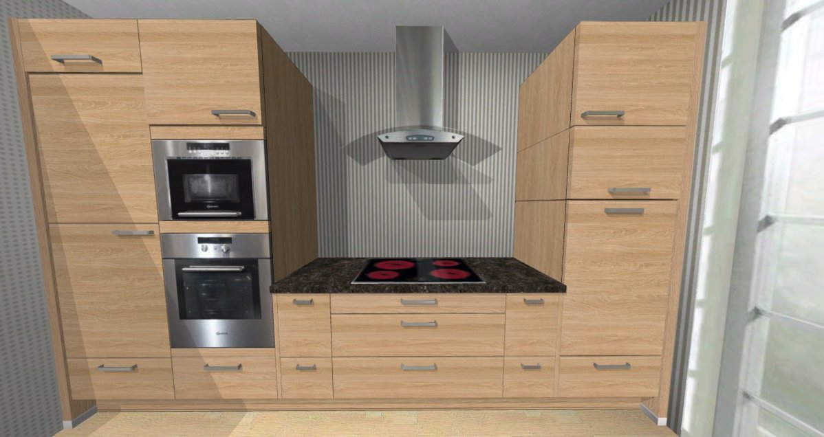

Also, durchaus:
svendrehtuer2-jpg.199014
nur die Rasterung von meiner Planung.
Und, Kühlschrank dabei ganz links. Das reicht zum Abstellen, denn beim Benutzen des Kühlschrank steht man ja nie direkt vor dem Kühlschrank, sondern eher 30 bis 40 cm seitlich ... dann vor dem Backofenschrank. Und der Arm sollte reichen, Sachen dann auf der Kochfeldseite abzustellen. Benutze deinen Kühlschrank mal und beobachte die Position.
Tatsächlich die Sachen stehen so 60-70cm neben dem KS :kiss:
Dann würde das ja mit deinem Raster und dem KS außen viel besser passen. :clap:

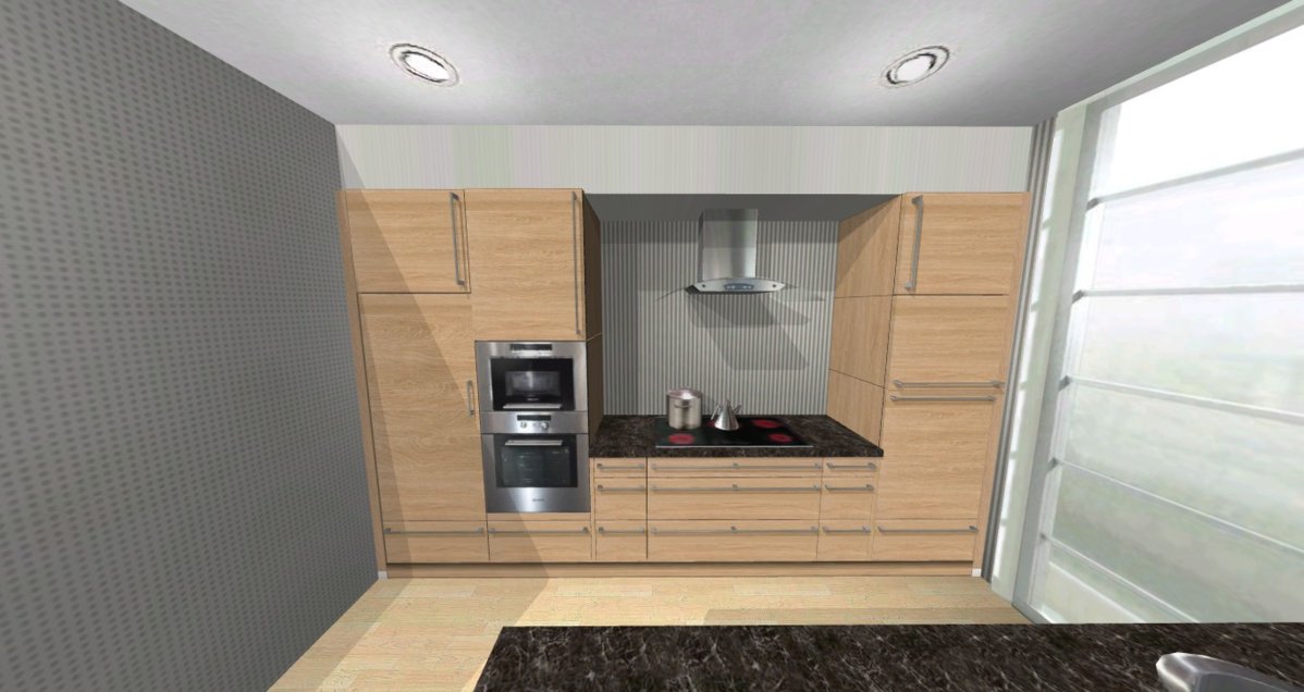

So langsam wirds :-)
irgendwie stimmt die Lifttür über dem GSP nicht ... was hast du denn für einen BO Schrank genommen?
Alles aus Einzelteilen gebaut ;-) .. ich denke, das hast du mittlerweile entdeckt.
Keine Stangengriffe und alle Griffe waagerecht ;-)
Ich würde den 100er? und die beiden 30er noch überdenken. Vielleicht einfach 100er und 60er und das Kochfeld mittig obendrüber. Kommt auf die Stauraumplanung an, aber 30er bieten echt wenig Grundfläche. Und wenn doch 2x30, dann würde ich checken, ob evtl. einer in 3-2-Rasterung sinnvoll ist .. Öl/Essigflaschen direkt oben unter der APL.
Hmm ... wir brauchen 1x1 für Kochbesteck (Holzlöffel, etc.) dann 1x2 für Gewürze 1x3 für Öl/Essig das sollte alles direkt unter APL sein. 3-2 gibt es sowas? mit innenliegende Schublade für das Kochbesteck? Und unter dem Induktionskochfeld brauchen wir ja auch noch 1 Raster Platz oder?
... wir sind natürlich auch für ein 6er Raster offen wenn das praktischer ist.
... wie wäre 60-40-60 *duck*
Klar gibt es 3-2 ... man muss es allerdings explizit verlangen.
bei 30-100-30
- Kochbesteck im 100er in der 1er
- Gewürze in dem einen 30er in 1er und 2er
- Öle/Essige im anderen 30er im oberen 3er
Also nur den einen 30er in 3-2, den anderen 30er und den 100er in 1-2-2.

Dann würde ich gerne mit der Insel weitermachen. Die gefällt mir eigentlich so ganz gut. Meine Frau hatte die Überlegung an der Wand eine Erhöhung zu machen damit Toaster und Kaffeemaschine nicht auf der Insel stehen und untendrunter sich immer der Dreck sammelt. 40cm würden reichen ... da wäre auch noch genügend Platz zur Spüle.
