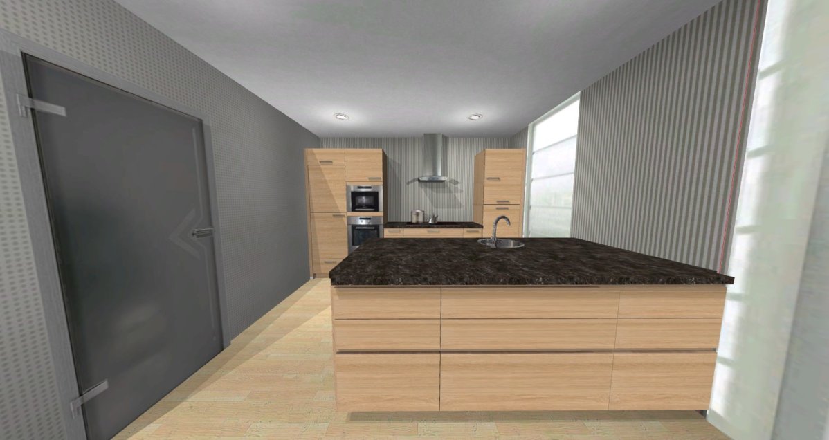

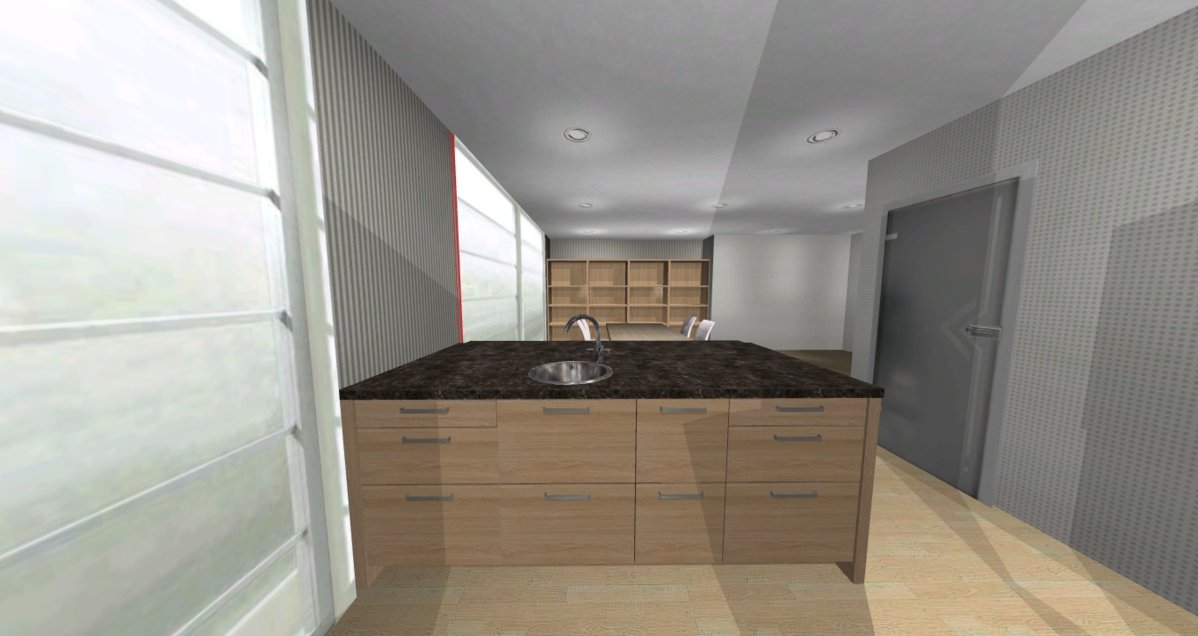

Auch auf der Erhöhung stehend sammelt sich der Dreck unter Toaster etc. Du bist wesentlich variabler, wenn du diese Geräte Richtung Esstisch auf der normalen APL stellst.

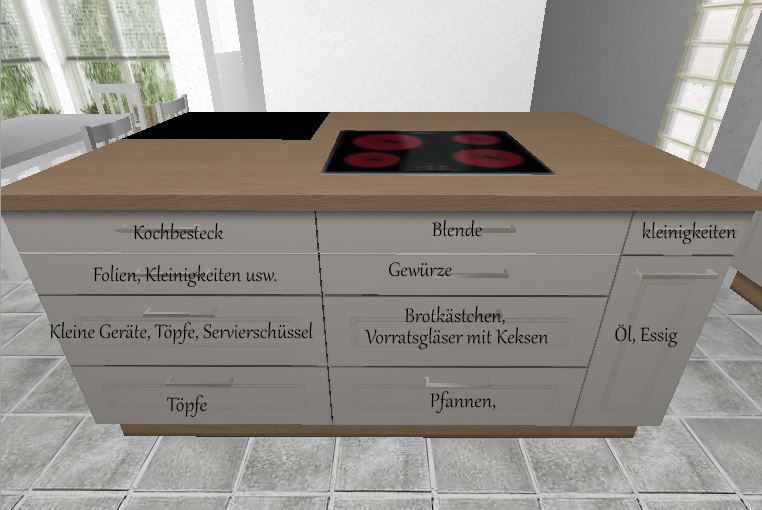

Die beiden 60er außen würde ich mindestens in 1-2-3 wählen (Küchenhelfer, Messer, Folien usw. Es gibt jede Menge Kleinkram). Persönlich würde ich sogar 1-1-2-2 erwägen. Das wirkt dann ein bisschen wie ein Rahmen um die 3-3.
Oh ja, verwerfe mal die Innenschubladen und versuche diese zu umgehen.
Ich spreche da aus eigener Erfahrung.;-) Viele Leute geben ihre Berichte leider gleich nach der Küchenaufstellung ab und das verzerrt doch einiges.
Innenschubladen: Im 1. Jahr: ist das noch ok :2daumenhoch:,
im 2. Jahr: wird es schon etwas nerviger ;-)
ab dem 3. Jahr: japp, da geht es einem schon auf den Keks :rolleyes:
also ich widerspreche da mal Kerstin bez der Innenschublade.
Einmal ist auf der Wandzeile schon einiges los, sprich verschiedene Höhen und schon über 20 Griffe. Ich habe 1 Innenschublade, an die muss ich max 2 x Tag, da sind Tee und Kaffebohnen drin. Ich denke es kommt darauf an, was da rein soll. Und wegen der Optik würde ich die 3-2 lassen.
Bei mir kommt noch dazu, dass ich Gewürze/Kräuter nicht nur am Kochfeld brauche. Ausserdem passen in einen 30er Auszug sicherlich nicht alle Gewürze rein. Die allerwichtigsten Gewürze habe ich in meiner 100er Schublade neben einem 90er Besteckeinsatz auf der Inselseite. ANsonsten habe ich eine flachen Innenauszug in einem 60er Vorratsschrank.
Mir gefällt die Wandzeile so wie in #119.
@Tichu78 was meinst du mit Erhöhung? Ich will ja jetzt nicht meckern und wieder vom KS unter der Tür anfangen, aber wäre selbiger weg, hätte man ja Platz auf der Kochfeldseite für Toaster und Kaffeemaschine.
Ich hab jetzt nicht jedes Wort im thread gelesen, aber warum sind in der Insel 3-3 Auszüge?
Na ja, tichu möchte die Gewürze neben dem Kochfeld und sie sind ja auch schnell von der Insel erreichbar. Ich habe meine Gewürze in 1- und 2-rasterigen Auszügen, da unterschiedlich hoch. Innenauszug fände ich da nervig.
Wir würzen eher in den Kochtopf als beim Vorbereiten, daher lieber am Kochfeld. Unsere Gewürze Auswahl würde locker in eine Schublade in einen 30er passen.
Das mit der innenliegenden Schublade würde ich nur aus optischen Gründen machen, praktisch ist definitv eine eigener Griff an der Front.

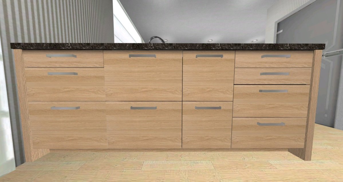

Die Insel habe ich erstmal nach der MUPL angepasst. Da passt rechts 1-2-3 wohl für uns am Besten. Man hat doch einige Schüsseln zum stapeln, da ist eine 3er Höhe nicht schlecht. Vielleicht an der Wand alternativ einen 60er mit 1-1-2-2. Obwohl wir noch einen 3er für einen Wasserkasten brauchen.
Wie würdet ihr denn den Platz links neben der Spüle auf der Insel nutzen?

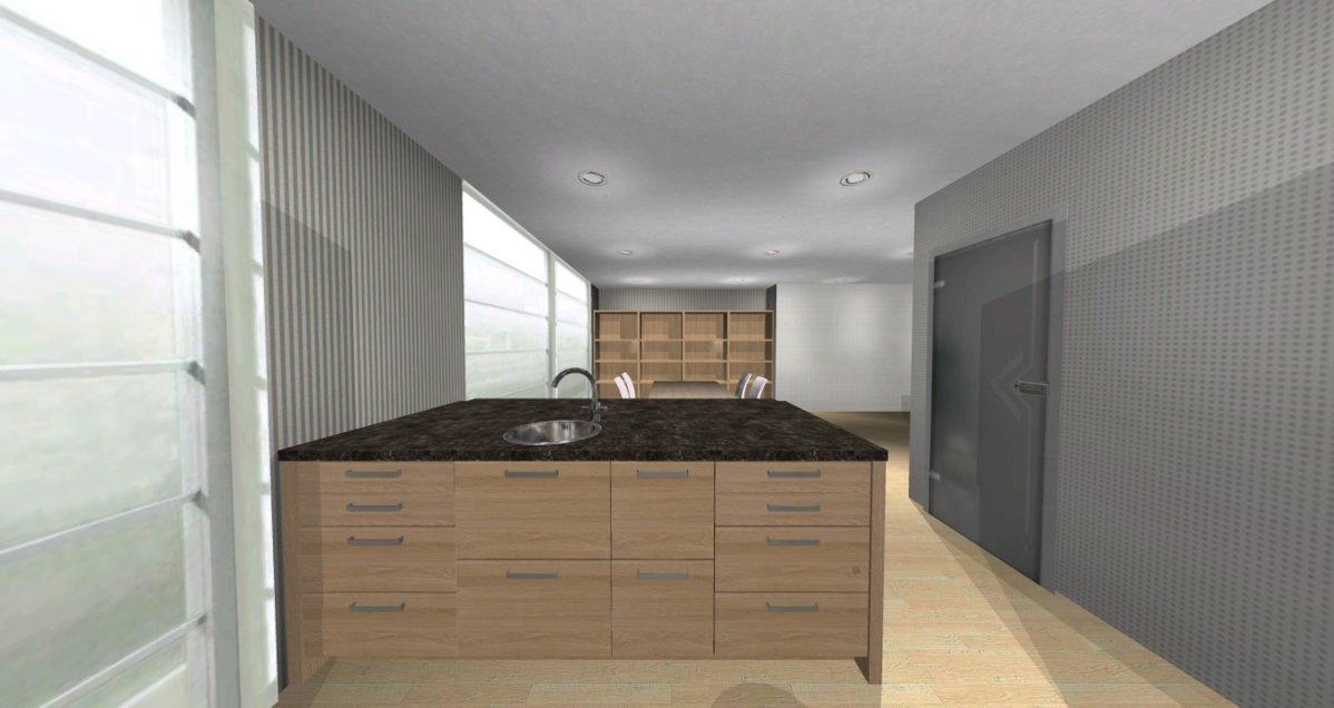

Hier nochmal ein paar Alternativen mit 6er Raster ...
Insel mit 1-2-3
Grifflos mit 1-1-2 ? oder was ist das für ein Raster bzw Innenmaß?
Dort sollen Gläßer, Teller, Besteck, Untersetzer und KruschtlKrams rein was sonst bei uns immer auf dem Servierwagen und auf der Fensterbank rumliegt.
Apropos Servierwagen ... den könnten wir doch an die Wand neben der Tür stellen!?
1-1-2-2 und 3-3

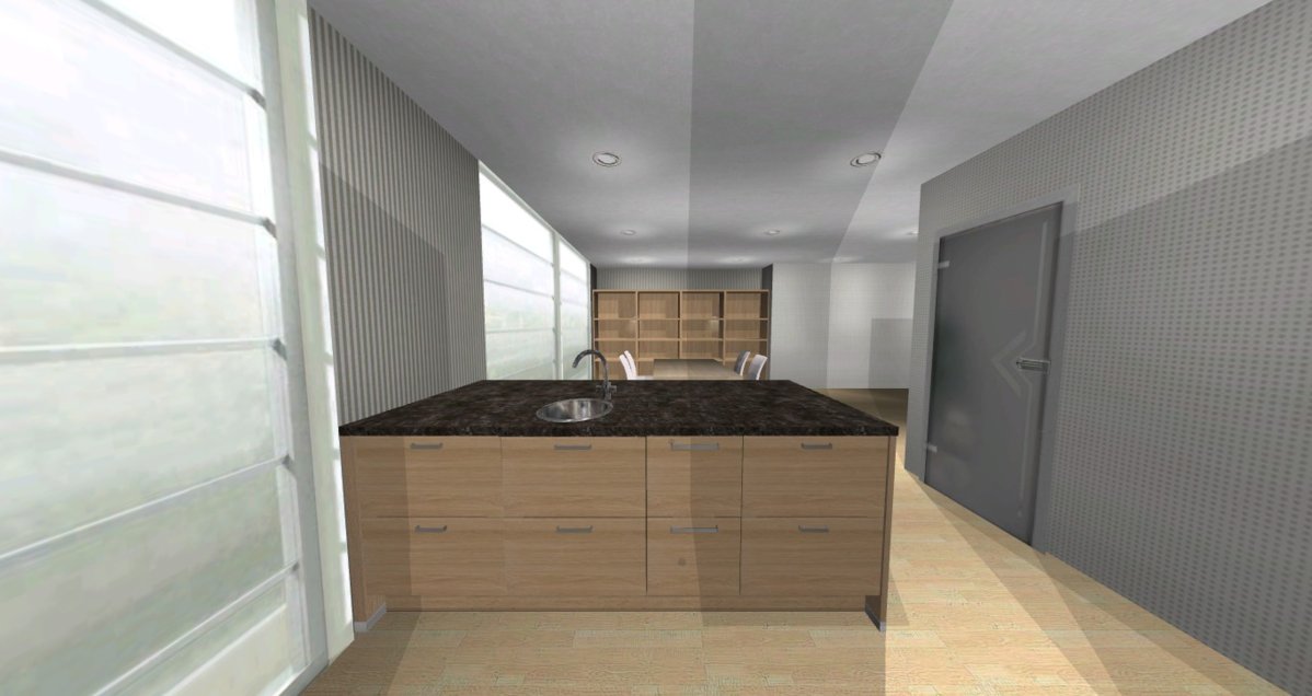

Und, grifflos in der Insel, das ist im Grunde 1,5-1,5-3 ... halte ich für nicht gut.

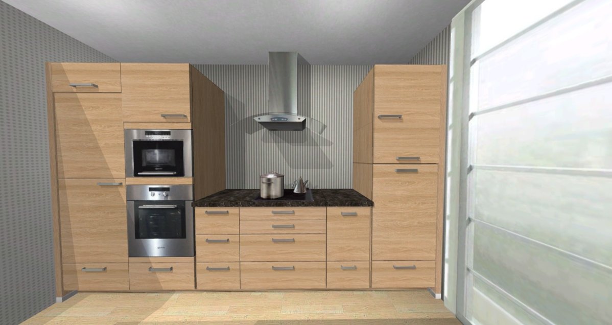

Und, wenn ihr Probleme mit der Arbeitshöhe bekommt, würde ich die Kochfeldzeile auf jeden Fall etwas niedriger wählen. Sonst hast du dort eher mind. 90 cm bei 8 cm Sockelhöhe.
Und hier:
sven6insel-jpg.199047
würde ich rechts und links 1-1-2-2 wählen. Man braucht nicht so viele hohe Auszüge.

Ich dachte ein Raster hat immer 13cm!? Arbeitshöhe auf der Insel sollte ca 90-92cm (bei 164cm, wir haben jetzt ca 90,5cm) sein. 6*13=78 + 4 APL = 82 ergibt 8-10er Sockel . Das Kochfeld hätte dann die gleiche Höhe. Oder halt ein 5er Raster mit 1-2-2,1-2-2,3-2 und 77 (bzw 79)er Höhe. Das ist aber davon abhängig , ob wir unser Kochbesteck unter das Kochfeld bekommen.
Das Grifflose sieht halt wesentlich ruhiger vom Esstisch aus. Warum hälst du 1,5-1,5-3 für nicht gut? Da müssen ja auch hohe Gläser wie Weizengläser reinpassen.

Den rechten könnte man schon in 1-1-2-2 machen.
Also in Richtung Esszimmer würde ich ja auch auf grifflos (bzw. Griffleiste) gehen.
Den rechten Schrank würde ich optisch bei 1-2-3 lassen, auch wenn du diesen nie wirklich sehen wirst. (kommt natürlich auf die Stauraumplanung an)
Ich würde die bevorzugte Kochfeld-Arbeitshöhe von ca. 85 cm in der Kochfeldzeile mit 5er bzw. 5,5er Raster (je nach Hersteller) und einem entsprechend angepaßtem Sockel ausführen. Der kann ja durchaus eine andere Höhe haben als der Sockel der Halbinsel.
Weizengläser wären für mich eher ein Fall für über der GSP.
Putzmittel selber können im Spülenschrank im oberen verkürztem Auszug stehen, Eimer würde dort nur max. einen kleinen Eimer stellen. Ansonsten gehört der Wischeimer zum Wischer .. am besten unter der Treppe. Dort wird doch noch Abstellraum geplant - oder?
Und dann hättest du neben MUPL und Putzauszug noch 1x60 und 1x40 für hohe Dinge.
Daher rechts und links von Spülenseite 1-1-2-2.
Grifflos kannst du deine Halbinsel ja von Esstischseite aus machen. Auf Kochfeld- und Spülenseite würde ich eher die aufgesetzten Griffe wählen.

Grifflos nur auf der sichtbaren Seite, richtig ... im hinteren Bereich wo die Spüle ist und das Kochfeld auf jedenfall Griffe, da muss es praktisch sein.

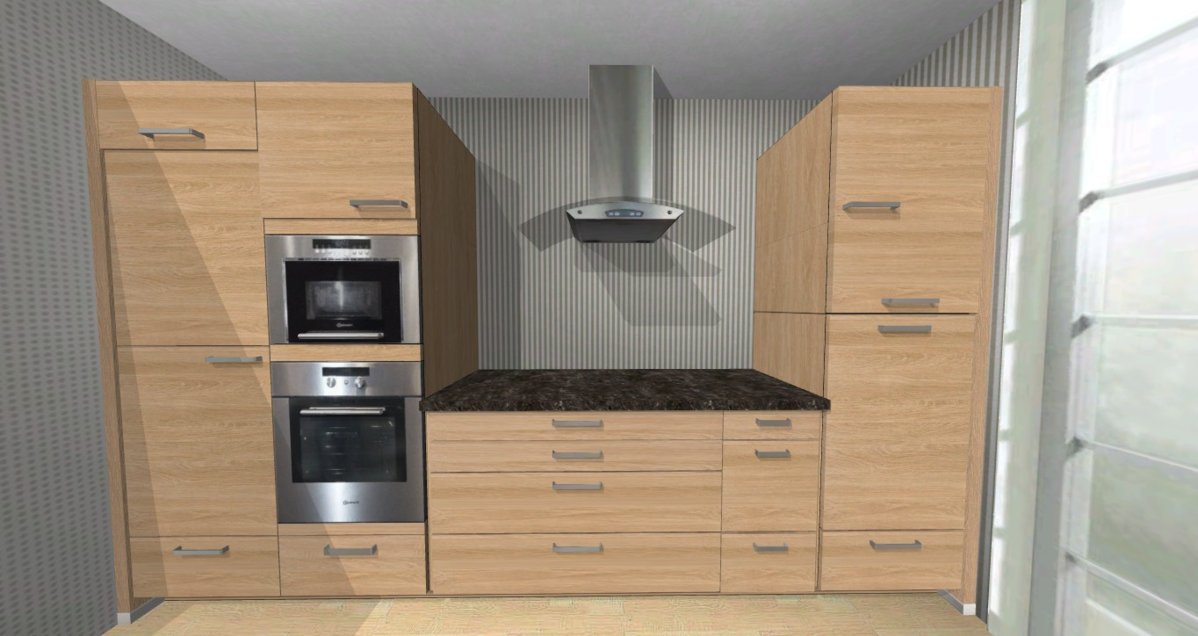

Ich glaube langsam ist das optische im hinteren Bereich nicht soooo wichtig. Daher kann da ruhig etwas mehr Berg und Talfahrt sein. Da ich gerade das Bild oben sehe ... wäre auch nicht schlecht mit einem 40er rechts und 2 60er oder 120?! Das war ja schonmal eine Idee *duck*. Wie praktisch ist das dann mit so einem Riesenauszug für alles?
Oder 1-3-2 (für Gewürze und Öl)
Bei 160 cm wäre ich da eher, wie schon mal weiter oben geschrieben, für 100-60 und Kochfeld so darüber, wie es paßt.
