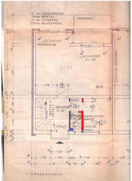

Wir sind vor ein paar Jahren in unser Reihenäuschen umgezogen, aber die Küchenmöbel sind noch die neuen - eine Pino Küche. Es fällt schon langsam alles auseinander...

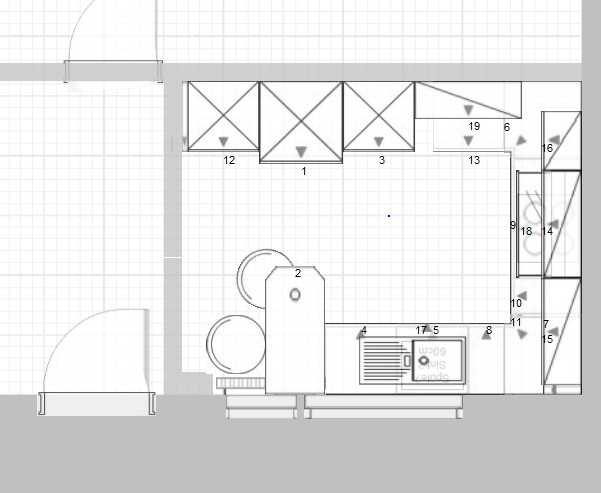

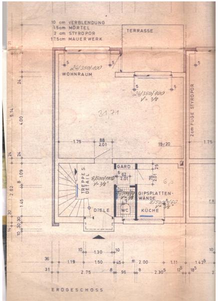

Nun folgt der Grundriss vom Erdgeschoss. Die rot markierten Wände haben wir entfernt, also befindet sich dort kein GästeWC mehr, die Küche ist also "größer".
Und hier ein Screenshot meiner Überlegung. Planlinks sollte sich eine Glas-Schiebetür befinden, also kommt diese Wand (z.T.) auch weg.

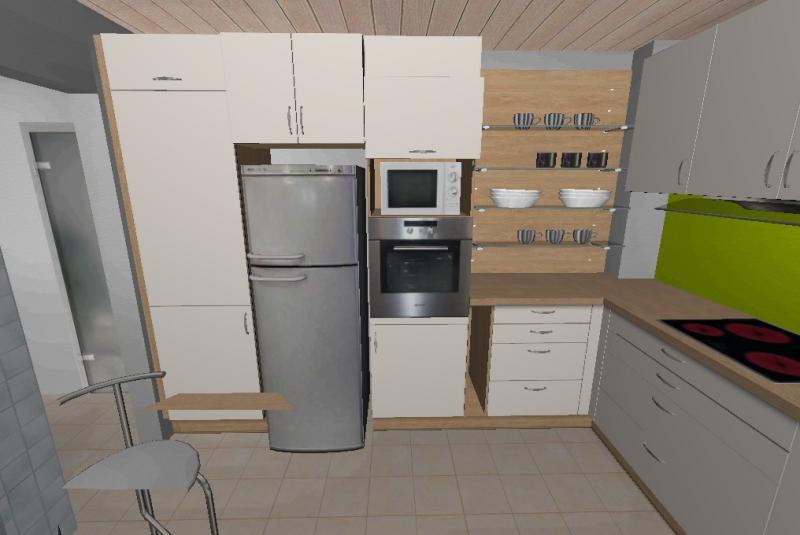

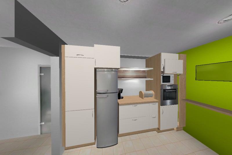

ich habe Deinen Entwurf mal etwas angepasst, so dass man sich in dem Raum auch noch bewegen kann (Durchgänge sollte minimum 90cm breit sein) - das mag zwar vergleichsweise Langweilig daherkommen, dafür hat es den Vorteil zu funktionieren ;-)
Die genauen Masse vom Kühli fehlen noch - deshalb nur summarisch:
60cm Vorratsschrank, Kühli, 60cm BO-Hochschrank
offenes Fach;
60cm Auszüge - darüber z.B. Glastablare an der Wand - tote Ecke
100cm Kochfeldunterschrank
30cm Flaschen / Gewürze
Darüber Klapptürchenhänger mit Flachschirmhaube
30cm Brettchen & Roste
60cm Spüle/Müll
60cm GSP
50cm Ansetztisch - dahinter noch 70cm Platz bis zur Wand.

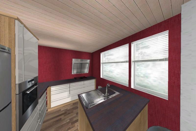

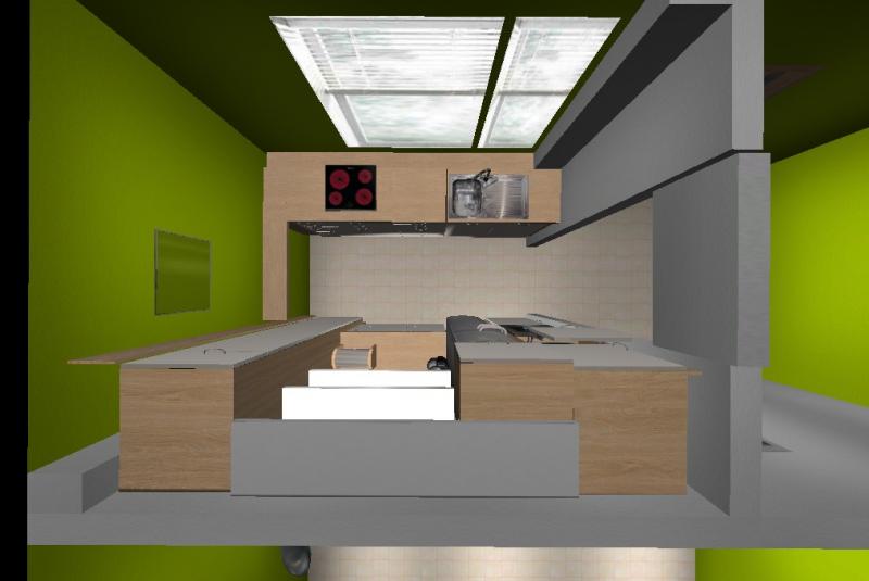

Ich stell nur kurze meine andere Überlegung mit Durchbruch rein.
  • durchbruch ver1.POS
  • durchbruch ver1.KPL

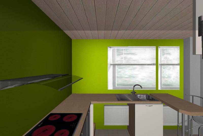

Dein Plan gefällt mir sehr gut, nur die Oberschränke über dem Herd will ich nie wieder -wie oft haben ich oder mein Mann uns damit am Kopf wehgetan ;-)
Ich habe es dementsprechend geändert und die Heizung ist noch da. Es sind dann weniger Schränke, ich habe aber viele Vorräte sowieso im Keller. Und es wäre mehr Geld für höherwertige Geräte. Was hälst du davon?

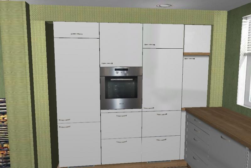

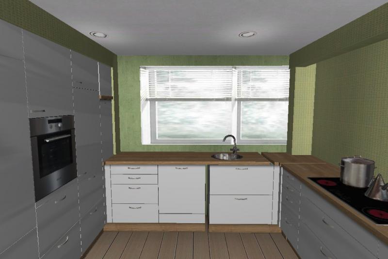

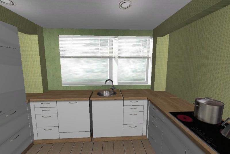

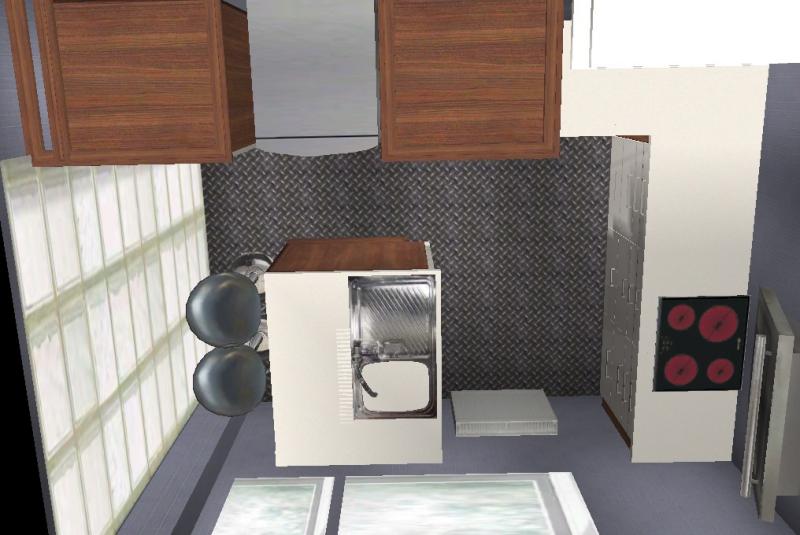

  • kf_eichhorn_nn_v2.KPL
  • kf_eichhorn_nn_v2.POS

Wo ist Dein GSP gelandet? Warum hast Du ihn rausgeworfen und warum hast Du dort jetzt eine Lücke?
Die Hänger kann man natürlich einfach weg lassen und dafür eine Kopffreihaube hängen ;-)

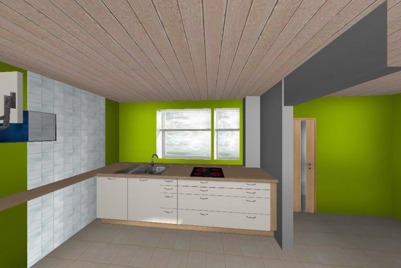

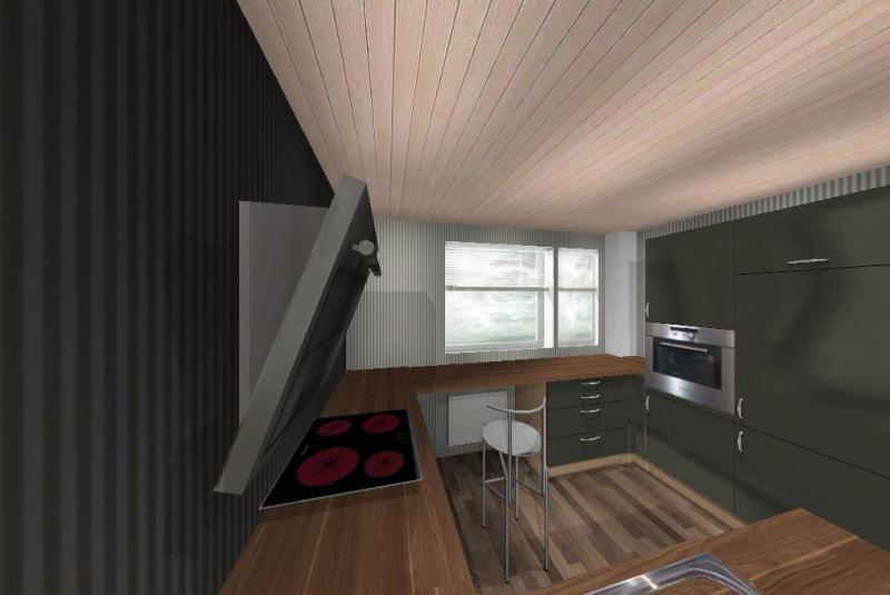

Hallo!

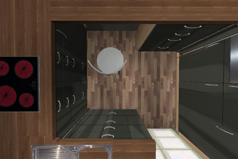

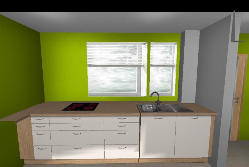

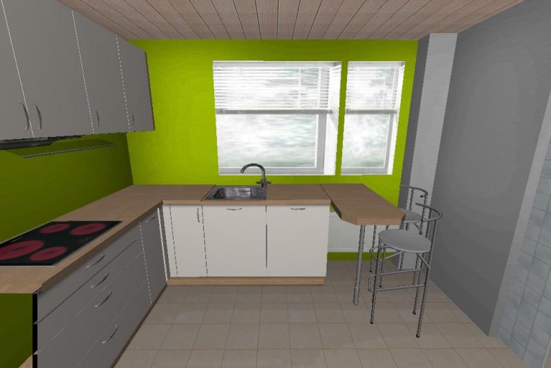

Nun, nach zwei (schlaflosen) Nächten und Träumen von offener großzügiger Küche, gebe ich es auf und habe folgende Idee: ganz normaler Zweiteiler. Keine Sitzmöglichkeit und die Sockelheizung wie von Kerstin vorgeschlagen.
Die Schiebetür ist mittig und von da an entgegen der Uhrzeigerrichtung:
Blende,
60er Schrank (Töpfe etc),
Herd, auf 90 er Schrank (reicht das? nice-nofret hatte in Ihrem Plan 100er vorgeschlagen),
30er Gewürze und Flaschen,
60er Spülenschrank und Müll
60er GSP.
Hier müsste dann eine überlange Arbeitsplatte stehen (ganze 18 cm), geht das? Da brauche ich sowieso die Lüftungsschlitzer für Heizung, oder?
Stehen die Spüle und die Herdplatte zu nah an einander? Die Herdplatte könnte man vielleicht weiter planlinks verschieben? Oder den 30er Schrank an die Wand und den 60er zwischen Herd und Spüle? Und außerdem wäre es praktischer die Töpfe direkt aus dem GSP in den 60er Schrank in der Mitte zu verstauen.
Dann gegenüber dem Eingang an der Wand entlag Regalbrett (Arbeitsplatte) 26 cm breit (die Breite des Kamins)
Blende,
60er Seitenschrank mit Backofen,
30er Unterschrank , 90 er Unterschrank, nur Auszüge, da ich in den oberen Auszug den Toaster verstauen wollte, darüber 120 er Regal (besitze ich schon), darüber 120er Staubschutz (gibt es so was?, Alno hatte es nur bis 100cm)
Kühlschrank, darüber Oberschrank (leider zu hoch),
60er Seitenschrank für Vorräte,
Blende.
Diese Wand würde ich gerne einkoffern, was hält ihr davon?
Und noch die Übersicht von oben:
Ich freue mich sehr auf Eure Kommentare,
lieben Gruß,
Sonja

ich würde Spüle und Herd tauschen - dann kann die Uebertiefe auch von maximal vielen Auszügen genutzt werden und gibt üppig zusätzlich Stauraum.
Ventilationsschlitze braucht es keine in der Arbeitsplatte - die Sockelheizung bläst die warme Luft nach vorne ;-)

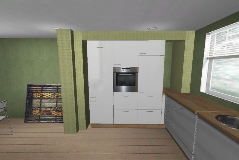

Hallo an alle!
Nach langer Zeit melde ich mich wieder aus der Versenkung.
Es hat sich schon einiges in unsere Kücheplanung geändert, deswegen weiß ich nicht, ob ein neuer Thred nicht besser wäre?
Ich füge erstmal einen neuen Grundris ein: wir haben uns entschieden die Wand zu Wohnzimmer durchzubrechen, es wird der einzige Zugang zu der Küche bleiben, die Wand planlinks zum Flur wird geschlossen.
Außerdem möchten wir nun einen integrierten Kühlschrank und (erstmal) keine Abzugshaube. Die Heizung planen wir als Sockelheizkörper.
Das erste Küchenstudio hat uns folgenden Vorschlag unterbreitet:
Von dem Wanddurchbruch aus im Uhrzeigersinn:
Blende (oder es wird eingekoffert)
60er Seitenschrank 60er Kühlschrank/TK
60er Seitenschrank mit BO
60er Mikro und Oberschrank
50er Auszüge 1-1-2-2 (hier hat sich der KFB verrechnet, nach meinen Maßen passt da nur ein 40er US)
60er vollintegrierte GSP
60 Spüle mit Mülltrennung
50er Auszüge 1-1-2-2 (hier auch nur ein 40er Unterschrank )
100er Auszüge und Herd
Es ist eine Schüller "pienza" Schichtstoff -Front, PGR 3 K111G* Brillantweiß hochglanz, Arbeitsplatte Schichtstoff Nussbaum,
Die Geräte sind alle von Neff , und zwar folgende:
Backofen
Neff - Mega EP 1542 N Elektro-Einbauherd Pyrolyse Edelstahl
Kochfeld
Neff - TI 8383 N FlexInduction GK-IndukSchalter Autarkes Elektro-Kochfeld mit integrierten Kochstellenreglern
GSP
Neff - GX 968 Großraum-Geschirrspüler 60 cm Vollintegrierbar
Kühl-TK-Kombination
Neff - K 345 Integrierbare VitaFresh Kühl-/Gefrier-Kombination CoolDeLuxe Integrierbar,Flachscharnier
Die Spüle (BLANCOCLARON 340-U | BLANCO) und die Armatur sind von Blanco .
Der (überaus nette) KB machte uns den Preis von 10.490,-€, der Computer spuckte davor (ich habe es gesehen, der KB hat nicht gesagt) etwas über 13.000€.
Dieser Angebot scheint mir in Ordnung zu sein.
Ich füge noch die Bilder aus dem Kuchenstudio, die Fenster sind dort falsch eingezeichnet. Die Fensterbankunterkante ist 115cm hoch.
Edit: Bild raus, da mit Namen :-[
Wie findet ihr die Aufteilung? Was ich vermisse, ist ein hochgestellter GSP und ein Sitzplatz. Der Esstisch wird zwar direkt gegenüber sein, ich hätte aber gerne etwas Kommunikatives zum Schnippseln ;-)
Danke und lieben Gruß,
Sonja

Frage....kein SBS mehr?
Hat es stauraumtechnische Gründe? Ansonsten würde ich auf beiden Seiten, die schmaleren Schränke zu einem zusammenfassen (statt 2x 50 einen Hunderter)
Einen breiten Schrank kannst du leicht unterteilen, gewinnst aber an Raum...
In die Lücke neben den Hochschränken, würde ich mal andenken, einen Ulla Schrank zu nehmen? Dann kannst du dort Sachen verstecken;-)
Und der Auzug unter dem Kochfeld kann nutzbar sein, wahrscheinlich hast du nur den falschen Schrank verwendet...;-)
Magnolia
6.880
AW: Nun traue ich mich auch!
von dem Kochfeld wirst Du begeistert sein !!!! Habe ich auch und finde es fantastisch.:kiss:
Ullaschrank in der Ecke würde für mich einfach perfekter aussehen.:rose:
Schade finde ich, dass bei Küche kein "Müll direkt unter der APL" eingeplant wurde.:'(
Wäre doch eigentlich genug Platz, oder?
Für diesen Schrank plädiere ich, da er sehr viele Vorteile bietet.:kiss:
PS: Falls jetzt nicht gleich, soll später eine DAH kommen. Wäre da alles "vorbereitet"?

Hallo Tara,
angedacht war unseren, nur paar Monate neuen, Kühl/TK in die neue Küche zu integrieren, aber von der Optik gefiel es mir nicht. Deswege verzichte ich nun auf die DAH, habe aber dafür eine einheitliche Seitenschrankwand.
Ja, du hast Recht: der US unter dem Kochfeld soll auch im 1-1-2-2-Raster.
Ich sehe gerade, dass ich die Bilder aus dem Küchenstudio nicht hochgeladen habe :'(, die stecken nämlich noch im Scanner im Büro; hole ich morgen nach.
Gruß, Sonja
Hallo Magnolia,
ja, vor dem Kochfeld stand ich verliebt im Studio und war mehr als begeistert. Meine Hoffnung ist, dass mein Mann (der eigentlich sehr gut kochen kann) dann eben mehr Zeit in der Küche verbringt (beim Kochen, selbstverständlich;-) )
Den Ullaschrank habe ich in die neue Planung integriert (und Taras Vorschlag mit einem großen US statt zwei kleinen in der Spüle-Zeile).
In den 80er Spülenschrank passt jetzt auch Müll direkt unter APL, oder?
In der neuen Küche hatten wir eine Umluft-DAH. Ich war so angenervt von dem Lärm, dass ich sie schon vor zwei Jahren rausgeschmissen habe. Und ich vermisse die DAH nicht! Eines Tages werden wir uns eine gute, leise (!) Haube leisten, bis dahin mache ich Fenster auf.
Grüße, Sonja
