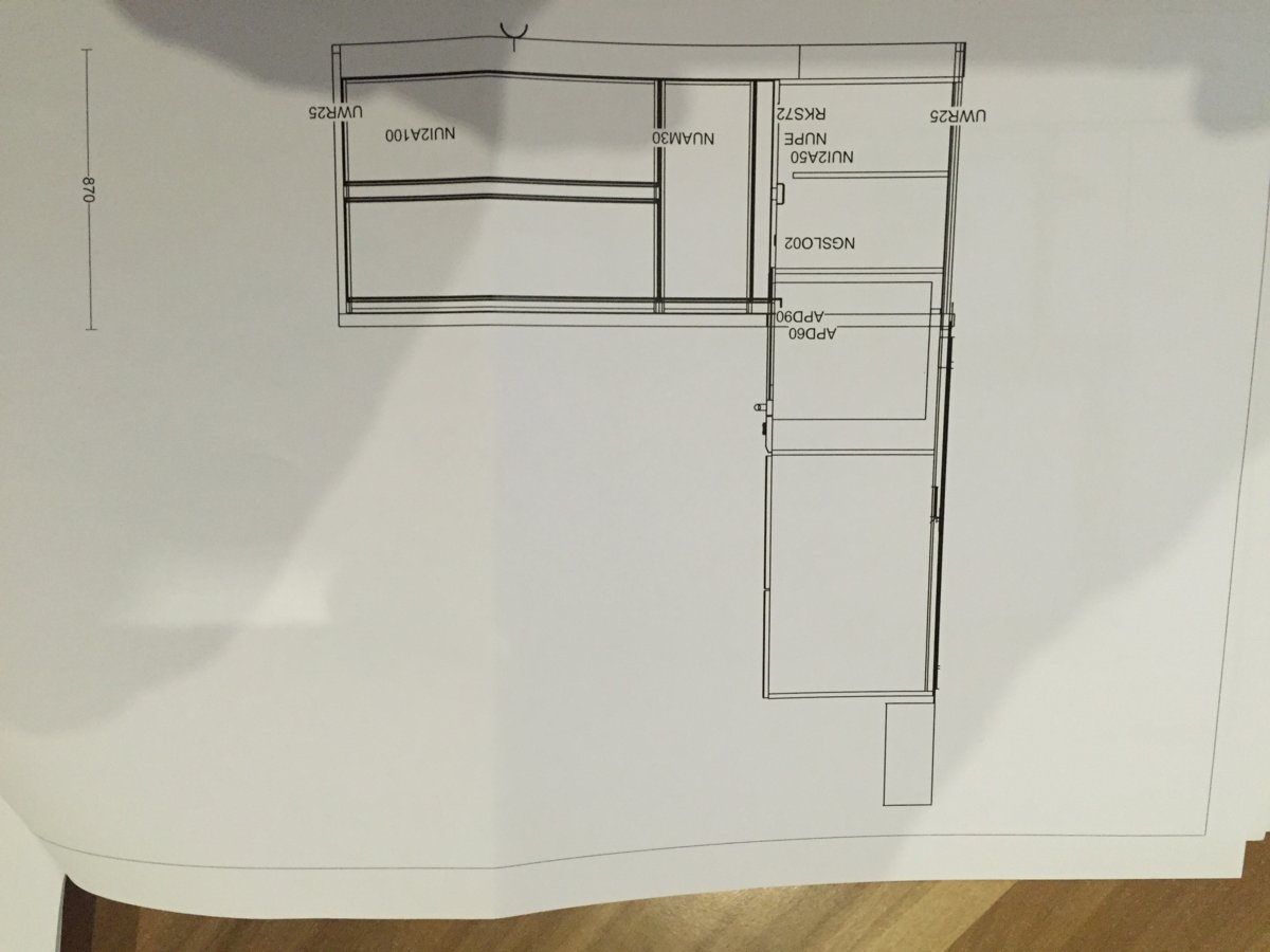

Welche Zeile meinst du ? Füge nochmal alle Ansichten mit Maßen an .

Sag doch einen Namen dazu ;-) ... Aber, mit 63,5 cm APL-Tiefe ist die Zeile mit der GSP gemeint.
Und, es wäre nett, die Bilder vorm Hochladen ordentlich zu drehen.
