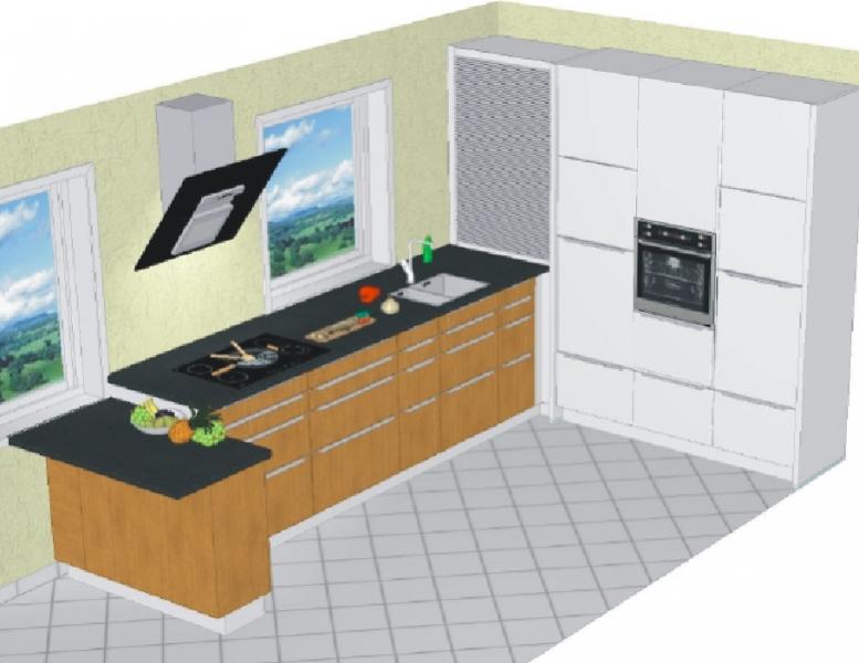

Fertiggestellte Küche Nobilia Küche für große Leute
AW: Nobilia Küche für große Leute

Biomüll links von der Spüle ... wird da die Schubladenfront mit der Front des 2-rasterigen Auszugs verstiftet?
Die Sitzplatznotwendigkeit sehe ich ja überhaupt nicht. Ich würde da eher einen Schrank in Normaltiefe mit sogar vielleicht noch leicht überstehender APL hinstellen, damit auch eine etwas tiefere APL zur Verfügung steht und nicht nur 60 cm Tiefe.
Ansonsten gefällt mir die Linienführung der Hochschränke sehr gut. Der Backofen könnte vielleicht höher, die GSP ist ausreichend in der Höhe. Höherer Backofen stört aber die Linienführung doch sehr.

30-er Schrank:
1 Schublade, dann die 2. Schublade und der 1. Auszug sind zusammen für den Biomüll, darunter wieder ein Auszug. Direkt unter der APL geht leider nicht, aber ich denke wegen der schmalen Griffe ist es nicht so problematisch, wenn wir noch eine Schublade drüber haben
Ich habe gedacht, dass die Kleine sich direkt auf Ihrem Hochstuhl an den Tisch hinsetzen kann...
Wegen der einheitlichen Linienführung habe ich auch den BO runtergesetzt, wobei ich beide eher höher haben möchte...

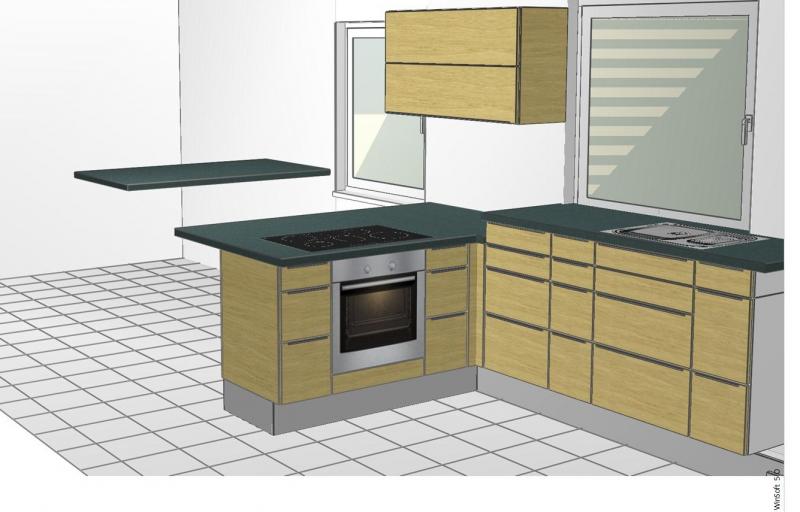

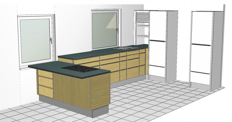

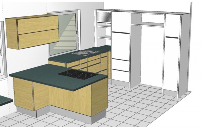

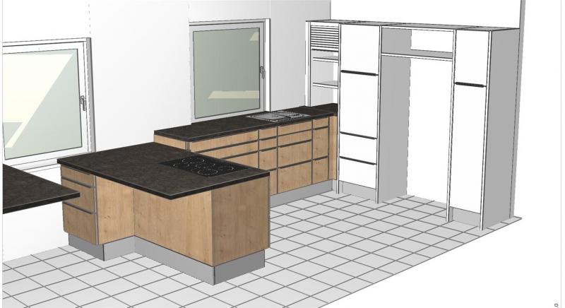

Trotz Euren Mahnungen und Warnungen haben wir uns doch für eine Koch/Halbinsel entschieden. U.a. gefällt es uns besser wenn der Kühlschrank hinten ist und der Weg zwischen den Türen frei bleibt.
Ich möchte Euch bitten über die 2 Varianten zu gucken um diesen noch zu optimieren. Bei der 1. Variante hätten wir eine breite Halbinsel zwischen den Fenster und die Arbeitshöhe könnte auf 95cm eingestellt werden. Bei der 2. Variante wäre die Arbeitsfläche etwas mehr, aber wegen der Fensterbankhöhe wäre die Arbeitshöhe bei der Kochinsel nur 89cm, bzw. wäre die Halbinsel auch nicht so breit.
Über den SdS würde ich die Regale machen, unter dem GSP wären 2 Auszüge und rechts neben der Spüle hätten wir den Biomüll unter der APL.
Was meint Ihr, wo könnten wir noch was optimieren?
Danke und liebe Grüße
Eva
Welcher Küchenhersteller ist denn jetzt angeboten? Es war ja mal Bauformat mit 7 Rastern.
DAH ... einmal das Problem mit dem Hängeschrank und in der andere Variante dann evtl. Problem mit sich öffnendem Fenster. Vom Küchenstudio ist eine DAH ja geschickterweise nicht eingezeichnet :cool:
wenn schon....dann erste Variante, weil da mehr Arbeitsfläche zwischen Kochfeld und Spüle ist
und der Oberschrank ist seitlich eigentlich fast sinnlos, da man dort nur schwer und nur mit Recken drankommt

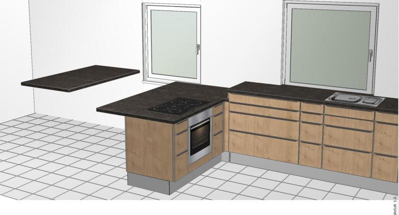

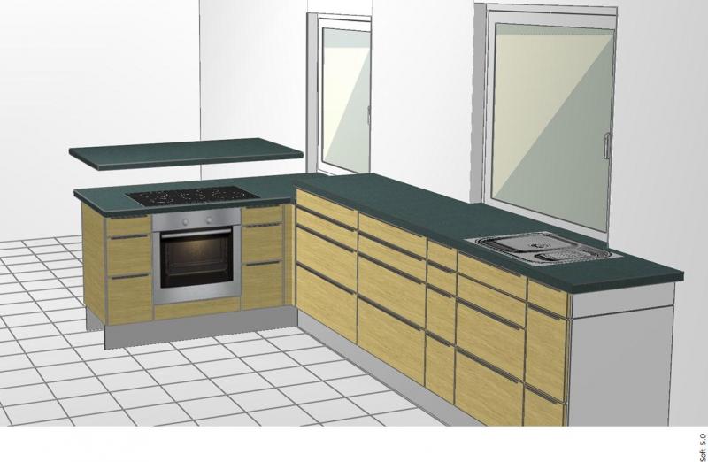

also die Küche haben wir wieder umgeplant, die Halbinsel etwas nach hinten verschoben, damit wir mehr Arbeitsfläche haben, den Hängeschrank gelöscht, lediglich die DAH fehlt noch...
Übrigens neben der Halbinsel ist der Durchgang 101cm breit, da die Wand immer breiter wird. Die Halbinsel ist 185cm breit. Ist sie so jetzt ok?
Wie findet Ihr die Schränkeaufteilungen?
Könntet Ihr vielleicht mir helfen wie diese Seite von der Halbinsel gestaltet werden soll? Ich finde sie noch nicht so toll. In der Ecke steht ein Schrank und daneben 2 Sitzmöglichkeiten z.B. für die Kinder zum Früstücken.
Wäre es schön eine Nischenverkleidung in der Farbe der APL zu haben? oder überhaupt eine zu haben?
Eva
Mal ganz ungewöhnlich, der Schrank von Inselrückseite an die Außenseite und als Backofenunterschrank konzipieren.
Dafür auf Inselvorderseite dann einen 90er und einen 30er Auszugsunterschrank.
ungewöhnlich hört sich nicht so gut an:( also was wäre Dein Vorschlag?
