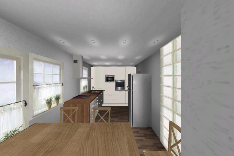

Eva, Queenies Idee wäre schon brauchbar.
Wenn man nochmal richtig schieben will, muss man den Raum im Alnoplaner mal nachbilden.
D. h. also, dass 351 cm Stück ist quasi in 3 Abschnitte unterteilt, von rechts nach links:
-ca. 120 cm mit Brüstungshöhe 95 cm
-ca. 120 cm mit Brüstungshöhe 50 cm
-knapp 120 cm mit Brüstungshöhe 90 cm

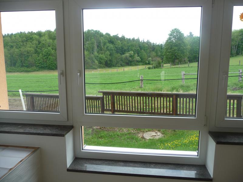

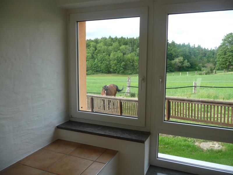

ja genau, so sind die Fenster, dazu habe ich noch 2 Bilder hochgeladen, da siehst Du auch wie die Sitzbank sich daran anschließt
Vor dieser Bank habe ich einfach einen Tisch in der ca. 1m Höhe vorgestellt, soll ca. 170-180cm lang sein.

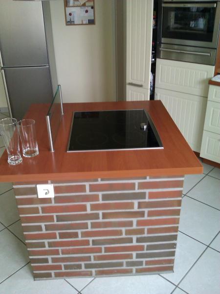

Auf meinem Foto siehst du ja wie es ist wenn die Kochinsel tiefer ist, das ist ja einmal APL Höhe 100cm und einmal 91cm beides Nobilia.

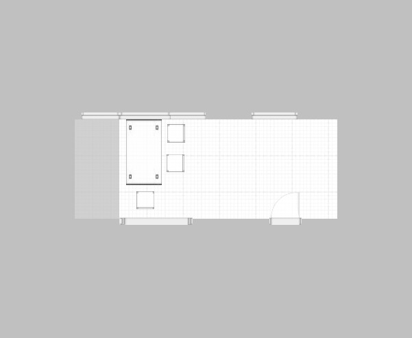

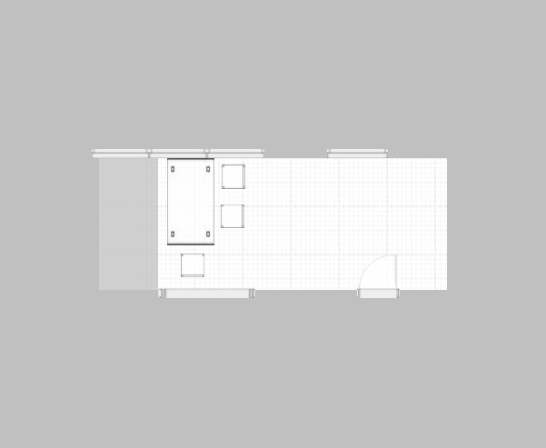

Ich versuche gerade den Alno Plan anzulegen, aber irgendwie wollen da ein paar Maße nicht zusammen passen.
Du schreibst das das linke Fenster in 3 Abschnitte a 120cm eingeteilt ist, aber laut deinem Plan sind dort nur 251cm.
Laut deinem Plan (Architektenplan) ist der Eingang 201 breit, die Wand planrechts daneben 211 m(Küchengrundriss), dann wäre der Kamin und die Bank 124cm, kann das sein?
Bitte kontrolliere die Daten noch einmal und stelle sie ggf hier in einem kompletten Plan mit allen Daten ein,wenn sie nicht stimmen, dann können wir anfangen mit dem Möbelschubsen ;-)
Hier mal der Plan wie ich ihn aus deinen Angaben erstellt habe, bitte kontrollieren, da einiges nicht passte!!!

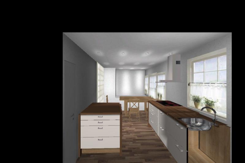

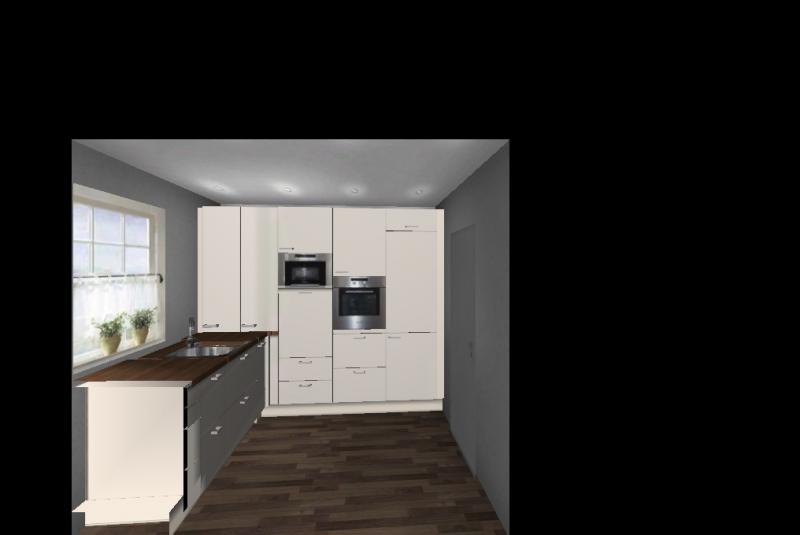

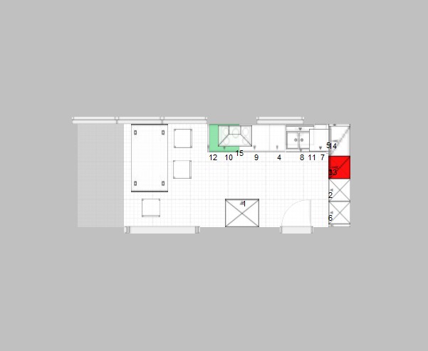

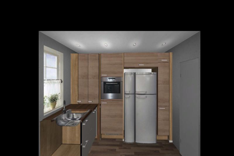

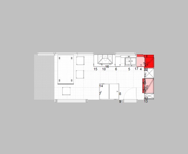

Auf meinem oben geziegten Plan basierend, und weil die Frage nach der notwendigkeit einer Kochinsel noch nicht beantwortet wurde, hier einmal eine mögliche Planung.
Ehrlich gesagt sehe ich in der Küche nicht die Kombination von Kochinsel/Halbinsel und SbS.
Hier mal eine L Variante + Solo Standort für den SbS
Hochschrankwand:
8cm Blende
60cm Vorratsschrank mit Innenauszügen
60cm hochgebauter Backofen
60cm hochgesetzte GSP, darüber Microwelle wahlweise als Einabugerät oder hinter einer Lifttür mit einem normalen Standgerät (wesentlich günstiger bei gleicher Funktion aber "versteckter Optik")
85cm Tote Ecke, darüber 80cm Ullaschrank mit 2 Türen, planlinks dann mit herausziehbaren Regalböden auf denen geräte einsatzbereit stehen, oben für seltener benötigtes, planrechts für Gläser etc.
Arbeitszeile im Anschluss an die Tote Ecke in 80cm Tiefe, Unterschränke vorzugsweise in 75cm tiefe, ansonsten nur übertiefe APL.
30cm Drehtürenschrank für hochkant gelagerte Tablare, Bleche etc. und um einen Abstand zu gewinnen damit man bei geöffneter GSP noch and ie Spüle kommt
80cm Spülenunterschrank 3-3, oben Putzreling, unten gelbe Tonne und Altglas oder Stauraum
40cm 3-3-oben Müll unter APL unten Stauraum für Essig/Öl etc.
80cm 1-1-2-2
80cm 1-1-2-2 Kochfeld mittig über beiden (75cm) so das die DAh zwischen die Fenster passt und das Kochfeld min 30cm vom Rand entfernt ist, besser 40cm wegen Verletzungsgefahr und Platz für den Tellerservice.
5cm Wange
Vorteile:
-Platz genug für den Essbereich,
-Übertiefe APL bietet die Mmöglichkeit Teig etc, besser auszurollen, und ggf 2 reihig zu arbeiten BSP. hinten steht die Obstschale, vorne wird Gemüse geschnippelt.
-Übertiefe Unterschränke bieten ca 35% mehr Stauraum
-Geräte alle hochgestellt
-großer Vorratsschrank
-SbS hat einen Solo-Standort kann dadurch wirken
genügend bewegungsfreiheit in der Kpche das auch mit mehreren gekocht werden kann
-Doppelspülbecken, da kann 1 Becken ggf auch als Ablage/Abtropfe genutzt werden wenn im anderen gespült wird
"Nachteil"
-kene (Halb)insel
Nachtrag: Bitte in der Hochschrankwand nicht auf die Linienführung achten, diese muss dann auf eure bedürfnisse (Höhe der geräte) angepasst werden, ebenso würde ich die Micro hinter einer Lifttür verstecken, dann gibt es keine optischen Probleme mit Micro und Backofen.

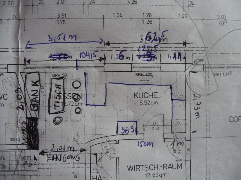

vielen Dank für die tolle Planung!!! Ich war heute im Haus und habe überlegt - da ich sehr ungern auf meine Halbinsel verzichten möchte, ich weiß Ihr habt schwer mit mir:knuppel: - also ich habe überlegt, dass wir die Kochinsel tiefer legen und dann könnte es doch auf der 89cm Hohe Fensterbank sich anschließen und dadurch weiter nach vorne rücken. Wenn wir den BO über den GSP machen, könnte doch daneben der SbS integriert werden, oder? Wenn die Halbinsel nach vorne rückt, hätte theoretisch der SbS rechts Platz alleine so stehen. Neben der Tür brauchen wir 15cm für die Lichtschalter und daneben könnte der SbS stehen.
Ich habe auch alles gemessen:
die hintere Wand ist 2,73m breit
die linke Wand ist wie folgt aufgebaut:
111cm Wand; 125,5cm Fenster (Fensterbank Oberkante 105,7m); 126cm Wand; 104,5cm Fenster (Fensterbank Oberkante 89cm); 142cm Fenster (Fensterbank 50cm); 104,5cm Fenster (Fensterbank Oberkante 89cm)
Die Halbinsel könnte mit der Rundung der rechten Wand abschließen. Zwischen Sitzbank und der Halbinsel hätten wir 2m Platz für einen Tisch mit Stühlen.
Was meint Ihr dazu?
LG Eva

Super das du die Maße direkt überprüft hast! Jetzt fehtl nur noch die Wand mit Bank und Kamin, wie tief/breit sind diese jeweils? Dann kann man auch erkennen wie weit die "Insel" ggf vorrücken kann.
Übrigens hat Vanessa keine Kochinsel ;-) wäre eine Vorbereitungsinsel eine Option? Und du schreibst Sanitäranschlüsse Fix, wo genau sind diese?Und wo ist das Abluftloch und wie groß ist dieses? Was heißt Planänderungen möglich in eurem Fall?
Hier einmal der korrigierte Grundriss leer, es müssen nur noch Bank und Kamin angepasst werden

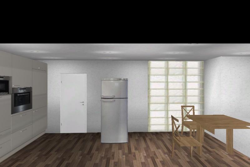

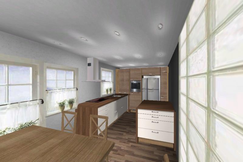

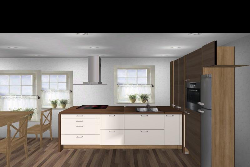

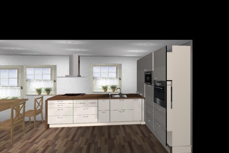

Hier mal eine Variante in Anlehnung an die Küche von Vanessa ;-) Die Frage ist halt wie es mit den dunklen Fronten wirkt (also passend zu der APL die wohl passend zum Boden sein soll, oder?) Aber das ist sicherlich nachher finetuning, ebenso wie die linienführung in der Hochschrankwand, ich habe mir jetzt nicht die Arbeit gemacht und den Schrank mit GSP und BO richtig zusammen gebastelt, das kann man dann noch machen wenn diese Variante in Frage kommt ;-)
Hochschrankwand:
Blende
30cm Vorratsschrank mit Innenauszügen
90cm SbS darüber Hängeschrank abschließend mit der Hochschrankwand
2,5cm Wange/Blende (nötig wegen dem GSP)
60cm hochgebauter GSP, darüber BO
2,5cm Wange/Blende
80cm Tote Ecke, darüber Ullaschrank
40cm Drehtürenschrank für hochkant gelagerte Bleche/Tablare
100cm Spülenunterschrank oben Putzreling, unten Stauraum
60cm Müll unter APL
100cm 1-1-2-2 Kochfeld 40cm vom Rand entfernt eingebaut
Halbinsel
-90m 1-1-2-2 Richtung Essplatz zu öffnen mit Geschirr , Besteck und Gläsern
-90cm 1-1-2-2 Richtung Hochschrankwand zu öffnen
rechts und links jeweils mit 5cm Wange eingeschlossen.
Gangbreite wzsichen Insel und Zeile 100cm
Vorteil:
-Vorbereitungsinsel mit viel Platz zum schnippeln, helfen, teig ausrollen, Buffet anrichten für feiern
-viel Stauraum
-SbS in Hochschrankwand integriert (siehe auch Nachteil)
-übertiefe Schränke und damit 35% mehr Stauraum in der Arbeitszeile
-Kochen nahe am Essplatz ohne um eine Insel drum herum laufen zu müssen zum servieren ;-)
-Gerade Arbeitswege
-Alle gwüschten Geräte(höhen) eingehalten
Nachteil:
-Unruhige Optik in der Hochschrankwand durch Unterbrechung der Front mit dem SbS (DAS ist aber rein optisch und Geschmackssache, hat nichts mit der Funkitonalität zu tun)
-Wenn SbS geöffnet ist kann die Tür nicht mehr völlständig geöffnet werden
-die gewünschte Kochinsel ist nicht realisiert
Warum die Kcohinsel nicht realisiert wurde:
Kochinsel brauchen zum Rand min 30cm besser 40-50cm neben dem Kochfeld zum Rand, da ihr euch ein größeres Kochfeld wünscht müsste also der Schenkel bei einer Halbinsel
80cm(kochfeld)
+40cm bis zum Rand sein,
+65cm Tote Ecke
+min. 1,6cm Seitenverkleidung der Halbinsel,
186,6cm
was das absolute Minimum wäre,da dann das Kochfeld direkt in der Ecke und damit ungünstiger zu bedienen wäre als wenn es etwas Platz zu beiden Seiten hat) .
Aaber dann wäre die Gangbreite zur anderen Wand (schon ohne das dort etwas steht) unter 90cm und 90cm sieht man als Minimum für den Hauptweg an, 100cm sind großzügiger.
Stelle das mal mit Kartons oder vorhandenen Möbels etc. nach, ebenso die Abstände neben dem Kochfeld. Der Platz zum Rand ist z.B. nicht nur für Tellerservice sondern auch damit die Verletzungsgefahr (nicht nur von Kindern) verringert wird, stelle dir mal vor dort steht eine heiße Pfanne mit heißem Öl, jemand bleibt beim vorbei gehen am Pfannestil hängen und das ganze Öl landet auf der Person - AUA...
Wenn du trotz dieser einwände eine kleine Kochhalbinsel möchtest dann helfen wir dir natürlich auch bei der Planung ;-) aber ich halte andere Varianten in deiner Küche für optimaler.
Wie ist das übrigens mit dem SBS habt ihr euch schon für einen entschieden? Diese haben ja unterschiedliche Breiten + Aufteilungen
z.B, die klassische Side-by-Side Aufteilung bei der es rechts einen schmalen TK-teil gibt und links einen Kühlteil, und dann gibt es noch den FrenchDoor wo oben Kühlen über die gesamte Breite ist, unten TK über die gesamte Breite, dies gibt es ebenfalls mit und ohne Festwasseranschluss. Wir haben z.B. diesen hier ;-)RF62QERS - SPEZIFIKATIONEN | SAMSUNG

Wenn Du jetzt den Kühlschrank mit der richtigen Maße einplanen kannst, hoffe ich dass keine Lücke zwischen dem SbS und der Hängeschrank keine Lücke entsteht. Blende?
Genauso hoffe ich dass die Blende auf der linken Seite auch nicht so breit wird.
Die Vorbereitungsinsel halte ich für keine glückliche Lösung, ich weiß dass Du sie nur mir zuliebe eingeplant hast, aber ich finde die rechte Wand sollten wir komplett frei lassen.
Ich habe 2 Bilder gesehen, vielleicht wäre eine kleine Insel realisierbar oder eine schmale lange kombiniert mit Esstisch? Ich weiß ich spinne ein wenig, aber vielleicht könnt Ihr was verrücktes und doch funktionelles mir ausdenken?

Im Haus steht eine Küche drin, deswegen kann ich Dir leider nicht 100%-ig sagen wo die Anschlüsse sind. Unter der Spüle links ist der Wasseranschluss, am Herd bestimmt der Strom, und ehrlich gesagt bis jetzt habe ich kein Abluftloch entdecken können. Ich reiße morgen die Haube ab, vielleicht entdecke ich was.
